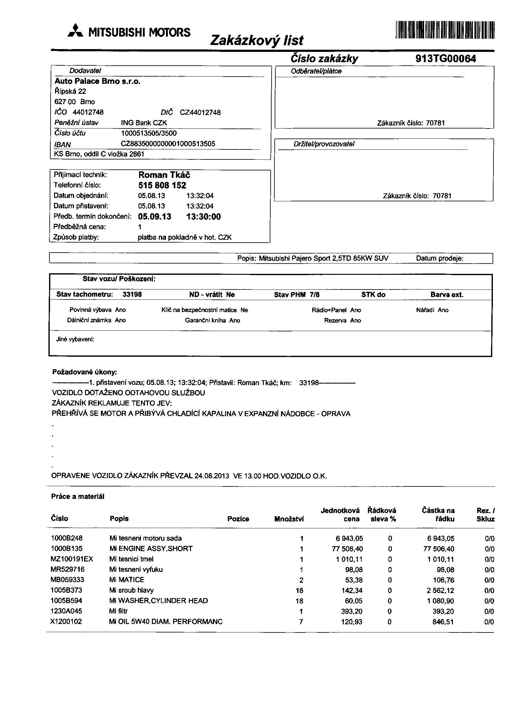

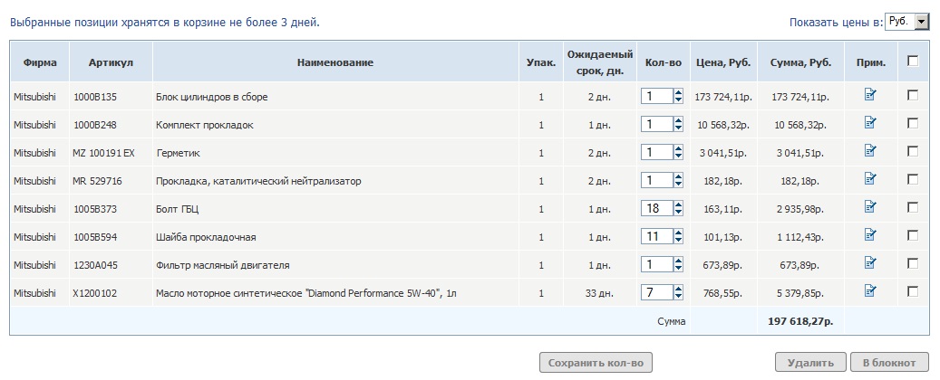

Добрый день!
Забрал я своего Спорта из чешского плена).
Выкладываю заказ-наряд с кодами запасных частей.
После ремонта двигатель стал работать громче и жёстче. Пока прислушивался к звуку двигателя заметил, что снова стал стучать задний правый амортизатор (первый заменили на 10 тыс.).
Завтра еду в Рольф - пусть посмотрят почему так работает.
P.S. Поставил мультитроникс для контроля за температурой (в городе 91-93, трасса 88-92).

Бодрящий ценник. Расскажите детально, как разруливали там вопрос оплаты работ по гарантии? 7 литров масла вошло или брал с запасом?FилиN писал(а):Добрый день!
FилиN
- Сообщения: 15
- Зарегистрирован: 22 авг 2013, 11:12
- Мой автомобиль(и):: pajero 4, 3.0
Re: У кого что ломалось на NMPS
Разруливал через митсубиши ассист. (карточку дали при покупке).PERESVET писал(а): Бодрящий ценник. Расскажите детально, как разруливали там вопрос оплаты работ по гарантии? 7 литров масла вошло или брал с запасом?
Звонил из Польши, говорил что а/м начинает греться, следовательно дальше эксплуатировать боюсь, а то закипит. Утром эвакуатор и к офф. дилеру.
В Чехии также, звонил в ассист. - эвакуатор, дилер, вскрытие, замена блока.
Доказывать ничего не пришлось. Для них бульки в расш. бачке при пробеге в 30 тыс. вообще нонсенс, поэтому гарантия без вопросов (не то что у нас).
Единственное чего я не понял, так это митсубишевскую бумагу (мне показывал её инженер) в которой написано, что при таких признаках, как у меня, нужно проверять блок, а не голову. Получается митсу в курсе такой проблемы.
Главное что я не заезжал в обычные сервисы и все вопросы решал через митсубиши ассит.
По поводу масла: при приемке уровень был на отметке макс., и еще начатая литрушка в багажнике.
P.S. В итоге митсу оплатило не только ремонт, но и вынужденное проживание в Польше, 2 эвакуатора, Аренду машины на 5 дней, авиаперелет обратно в Чехию по готовности а/м ну и такси аэропорт-дилер.
