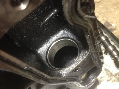

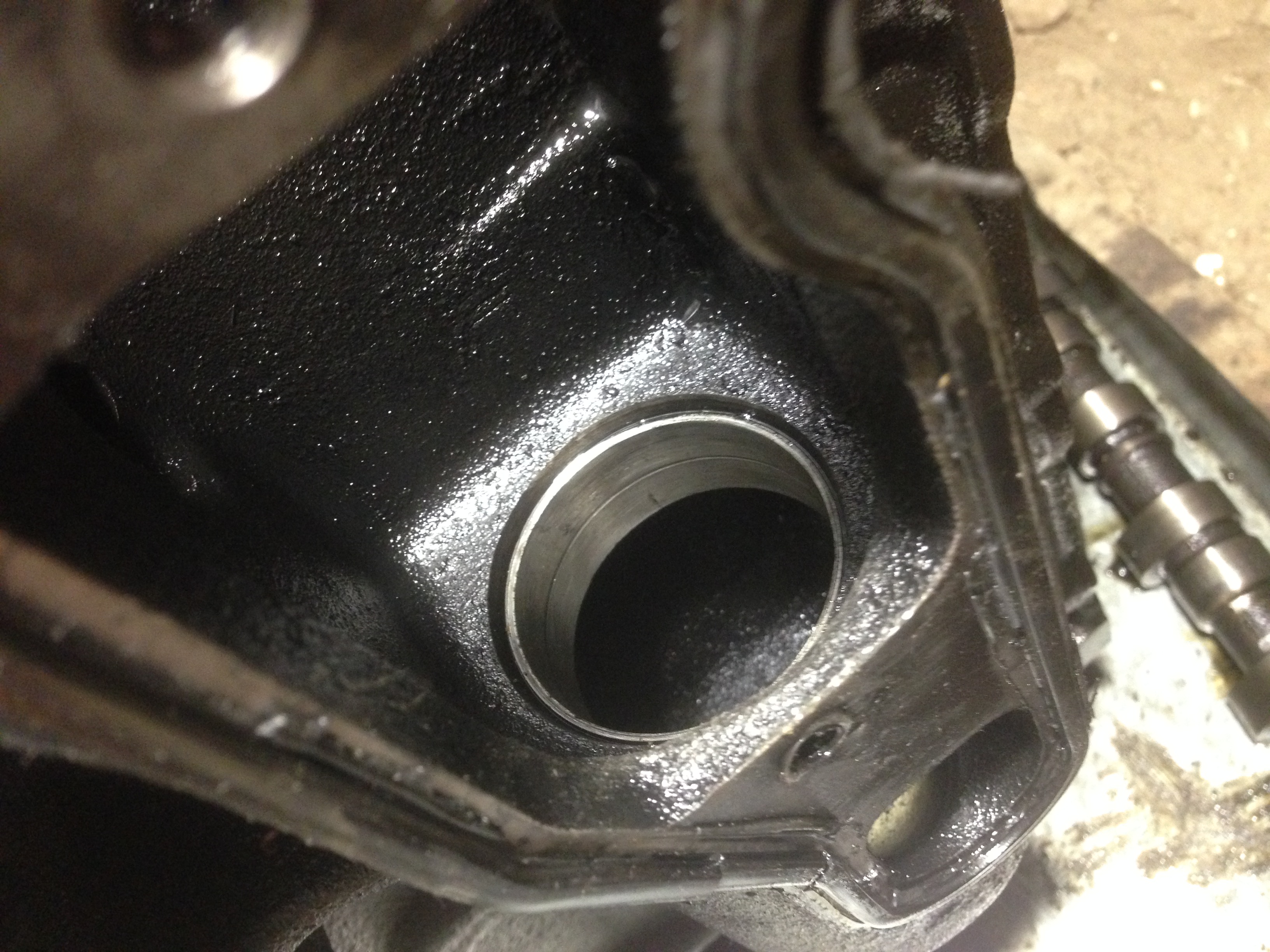

Я мерил нутромером, правда задолбался искать подходящий с длинной ногой. Втулки у меня даже визуально были в плачевном состоянии, много рисок на них было и при покачивании балансирного вала во втулке в блоке чувствовался стучек. Сама поверхность шейки БВ тоже была с царапинами.
Купил в итоге вкладыши первого ремонтного размера, запресовал их в блок и под получившееся отверстие отшлифовали БВ. Номер втулок B113A-0125 TAIHO. Зазор делали минимальный, 2 или три сотки точно не припомню, могу у токарей спросить при случае.

А ты балансиры покачивал в сборе с крышкой или отдельно одни валы во втулке ? Я свои из крышек повынимал, т.к. ни микрометра ни нутромер под руками нет, да и блок одному в машину няньчить не под силу, чтобы к нормальному токарю отвезти например за 25 км, а так визуально вроде не совсем всё плачевно. Чуть позже постараюсь выложить фото втулок, валов ну и масляный насос на всякий случай, вдруг кому как наглядная агитация, все равно пока всё в разобранном состоянии .

costazom писал(а):А ты балансиры покачивал в сборе с крышкой или отдельно одни валы во втулке ?
Пытался и так и так. Люфт чувствовался даже когда вал в крышке. Раздолбаны были именно втулки в блоке, особенно верхняя. Видимо масла им не хватало.

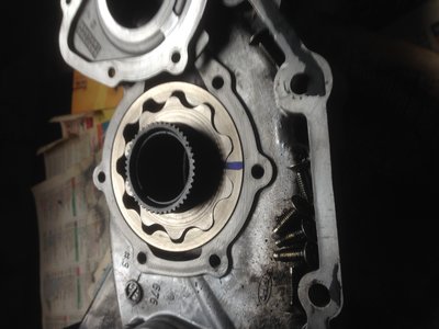

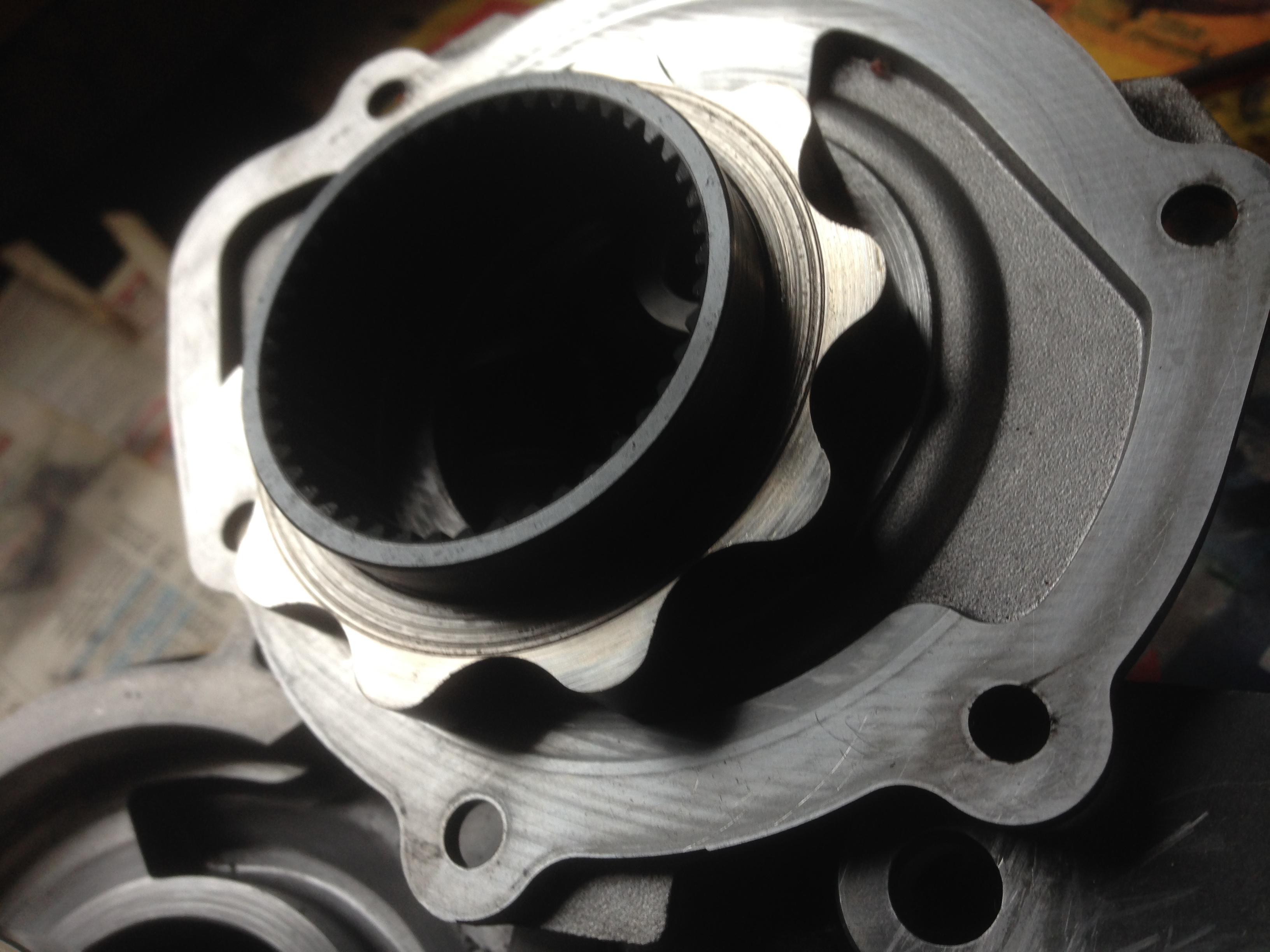

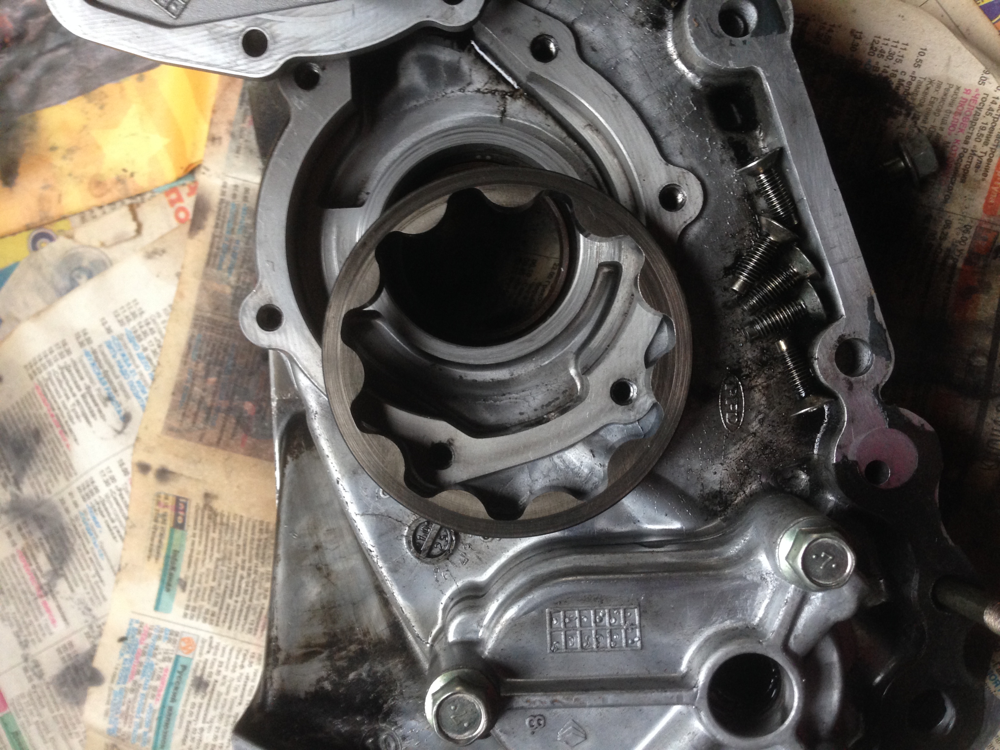

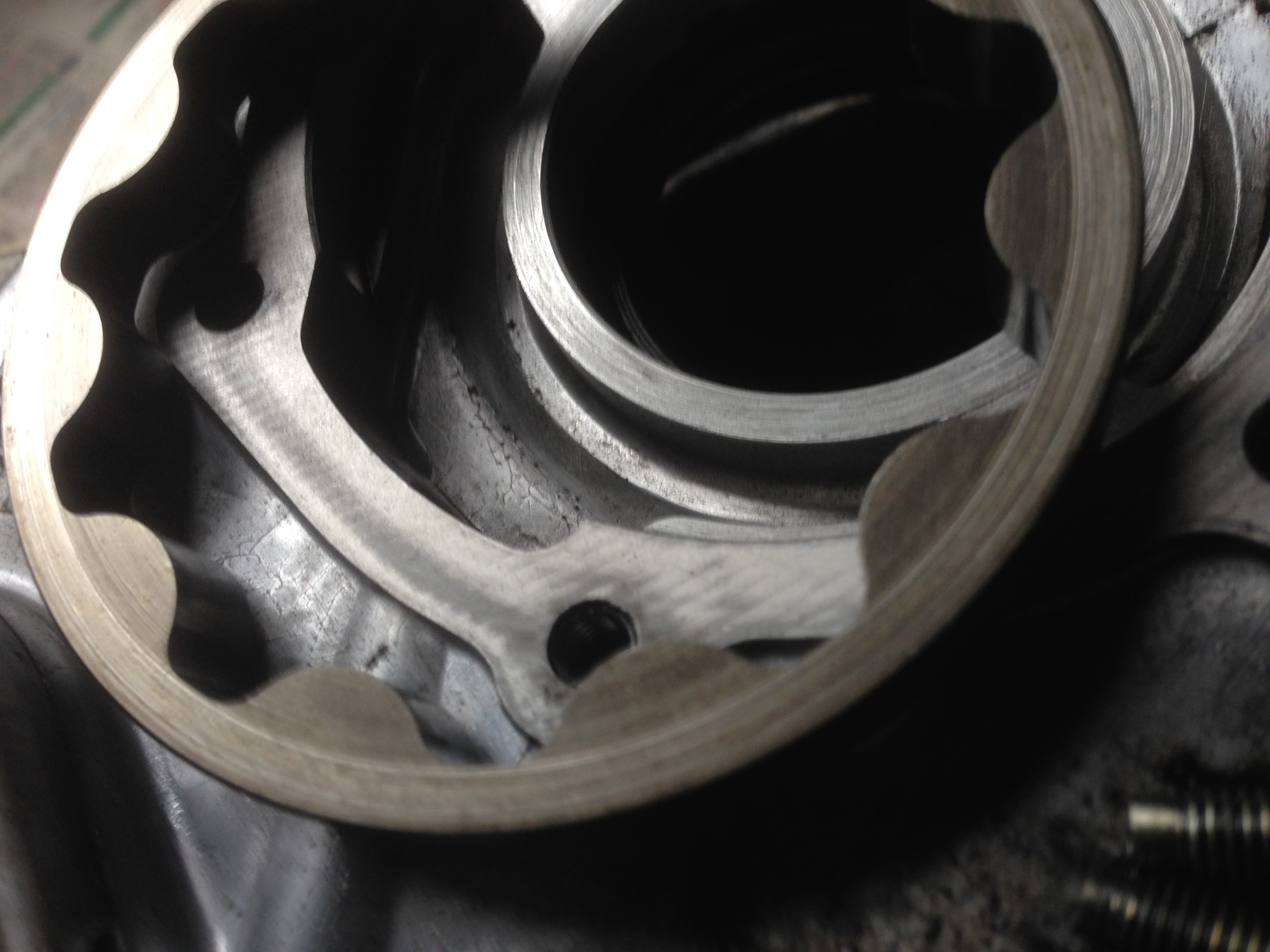

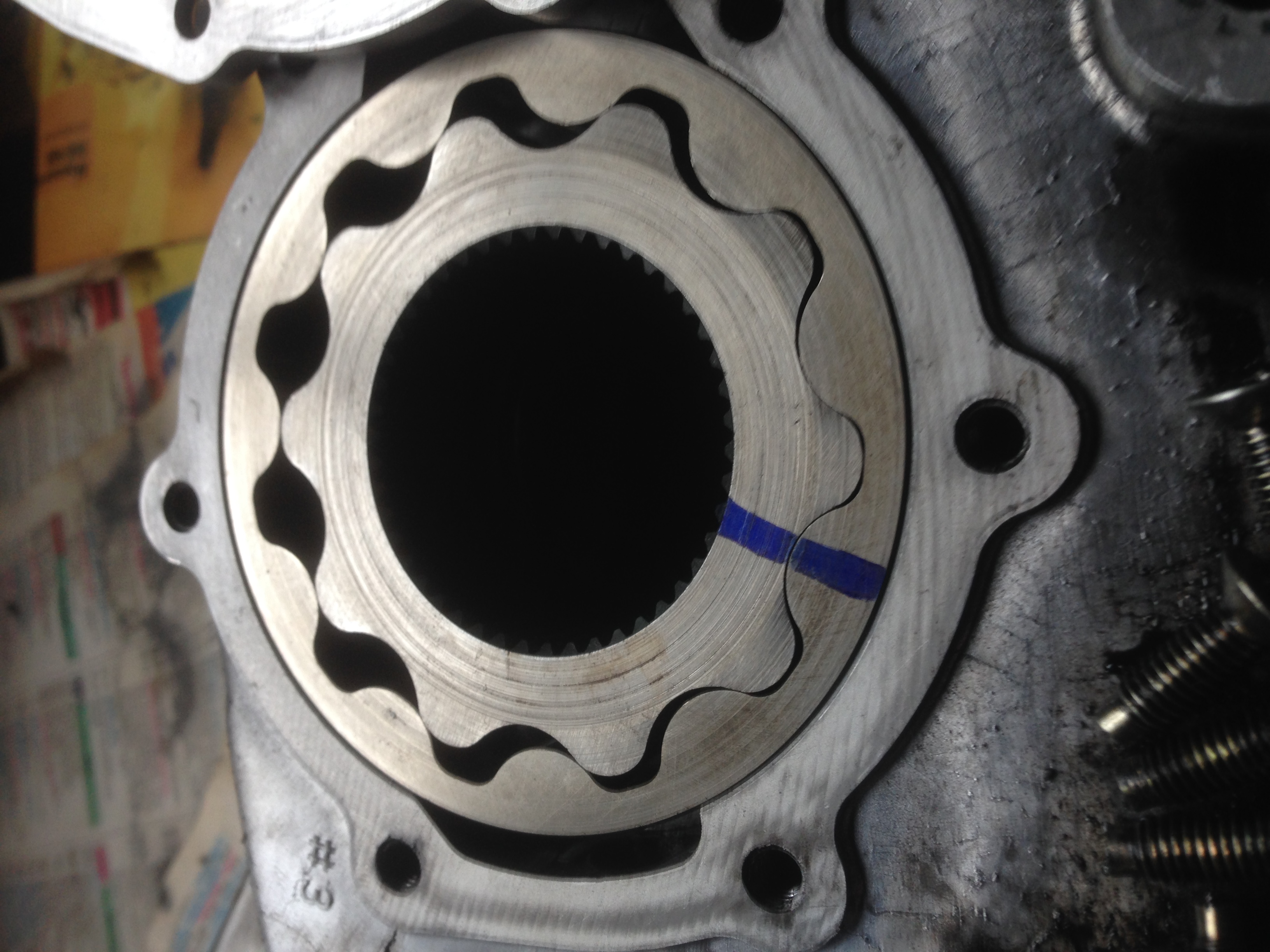

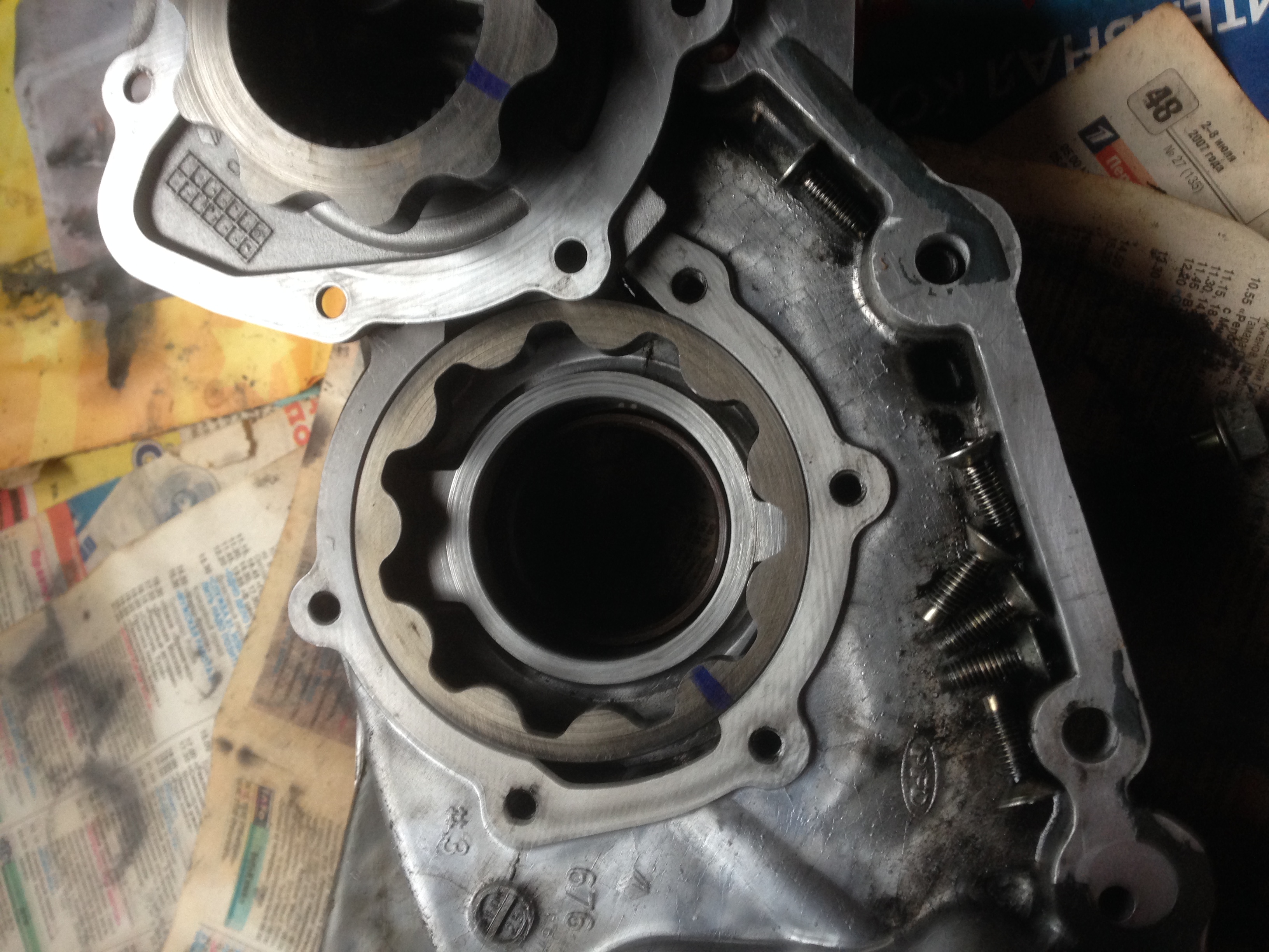

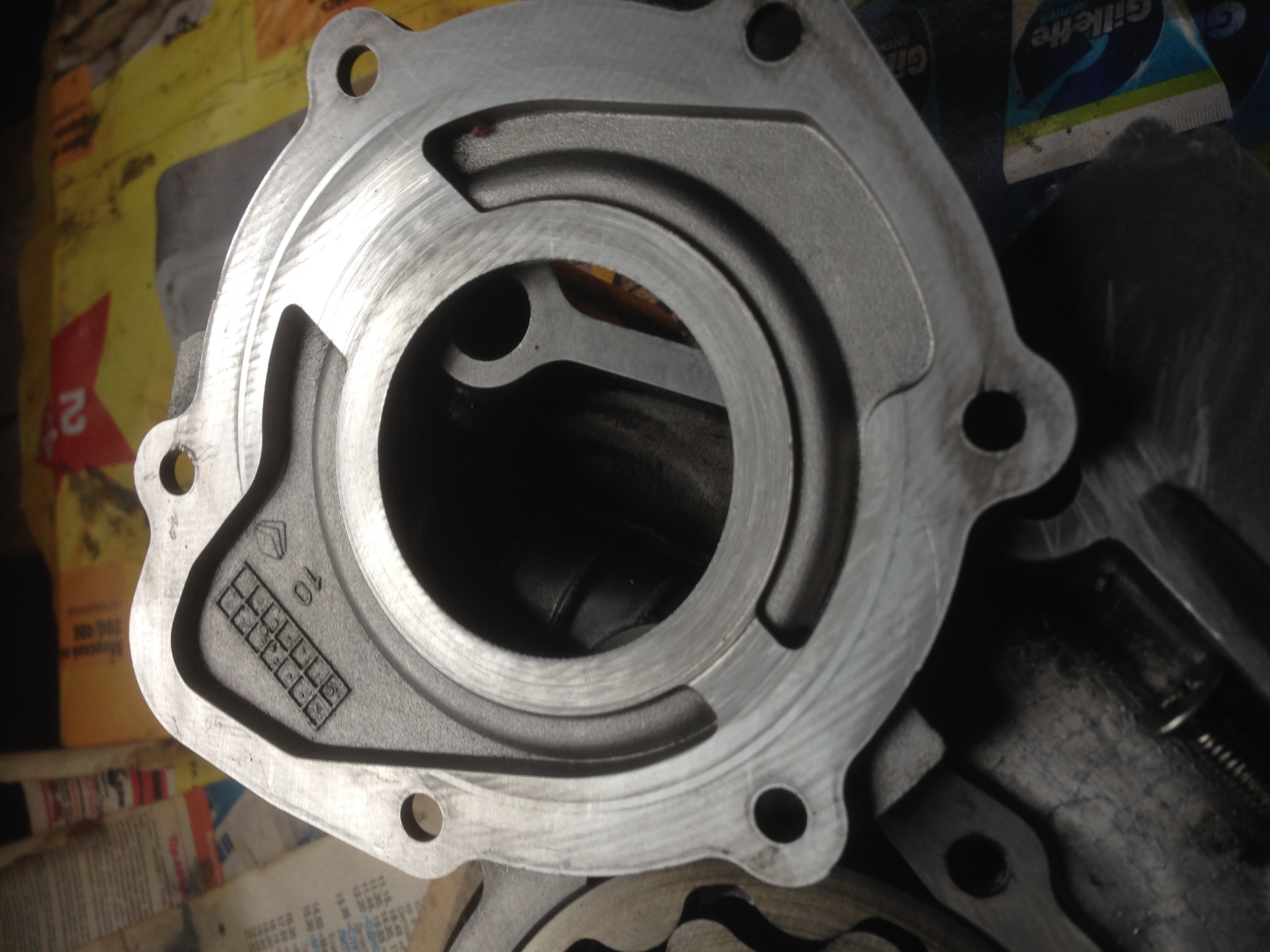

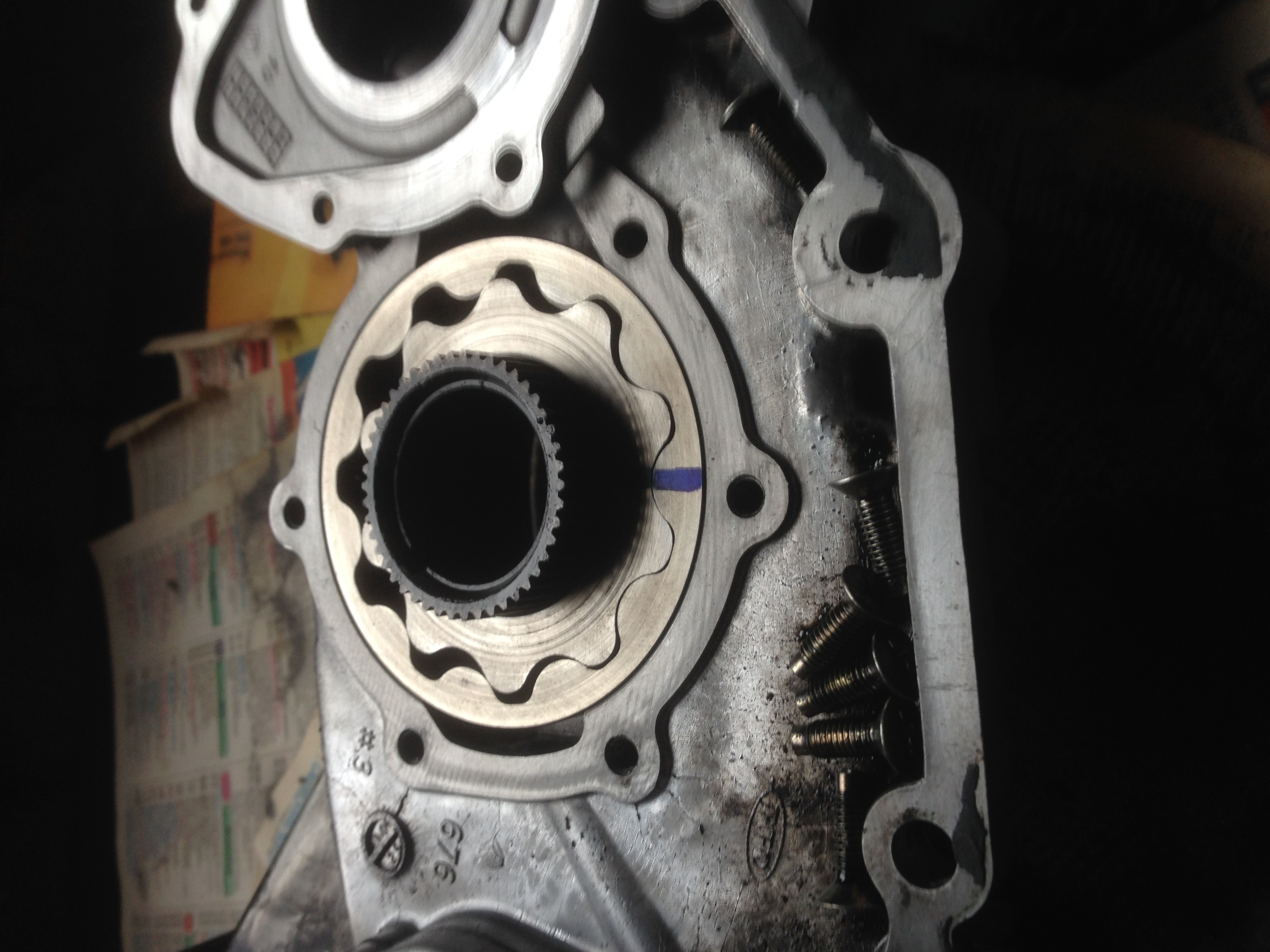

Вот так выглядит масленный насос 4D56 в картинках и разобранном состоянии. Кто увидит изъяны- комментируйте.
Шестерня маслонасоса снятая с колена не очень удачно.
Насос без крышки. Синяя - метка по мануалы
Верхняя крышка маслонасоса
Внутренняя шестерня м.насоса
Внешняя шестерня
Внешняя шестерня

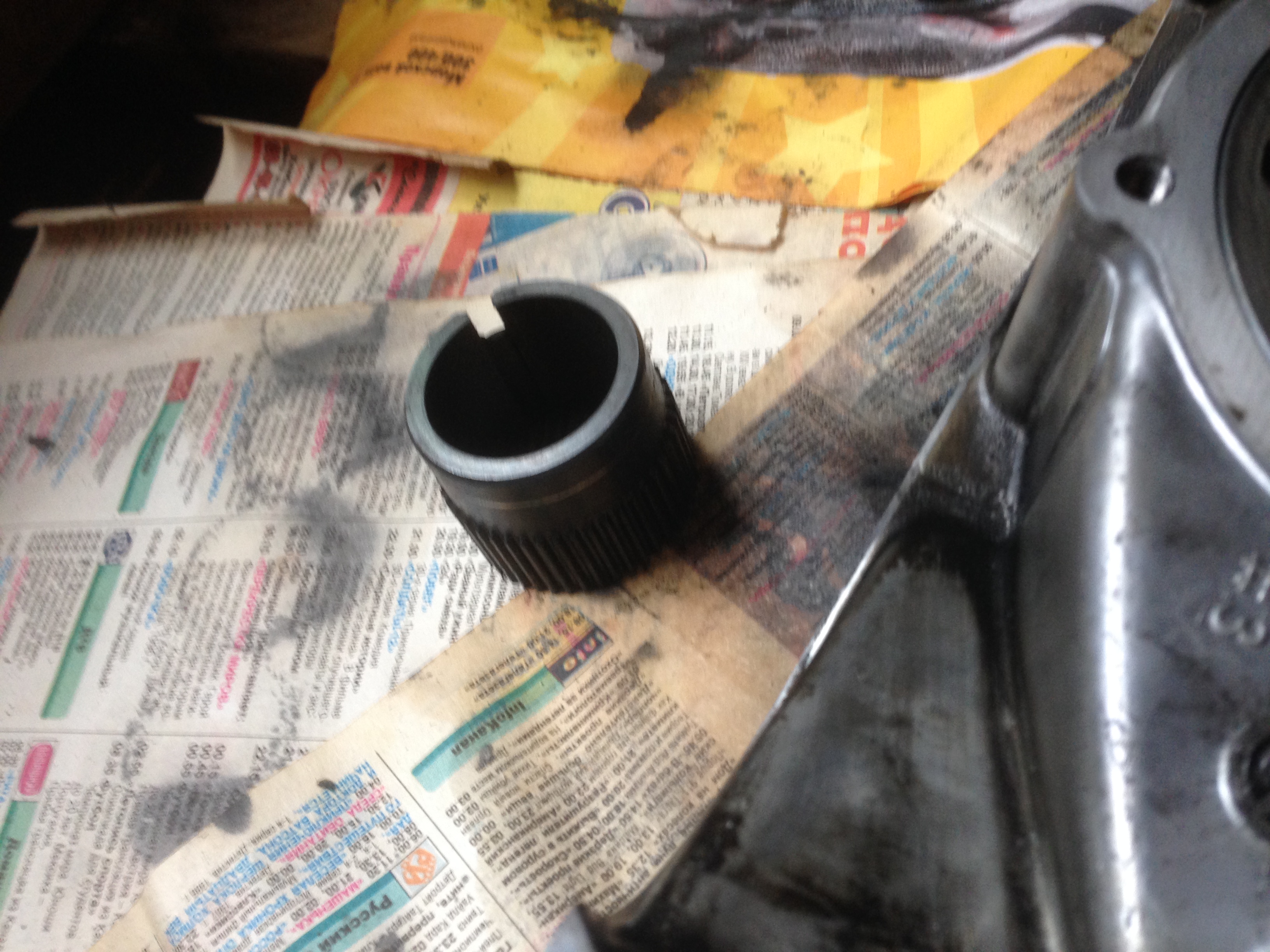

В центре шестерня привода  маслонасоса снятая с колена
Reanimator37
Сообщения: 220
Зарегистрирован: 02 фев 2017, 21:03
Двигатель:: 4d56turbo
Мой автомобиль(и):: Sport OLD
Поблагодарили: 29 раз
Re: 4D56T Моя первая капиталка.
Сообщение Reanimator37 »
Нормальный маслонасос, помежуточную шестерню привода в утиль)))

Reanimator37 писал(а):Нормальный маслонасос, помежуточную шестерню привода в утиль)))
Если я тебя правильно понял то вот эту?
Не эту, а ту что на последней фотке в предыдущем посте. Там где шпоночный паз отколот.

Так про эту шестерню я писал раньше на 132 странице, по глупости решил выбить шпонку не сняв крышку с масленным насосом, вот и отколол кусок . А шестерню заказал соответственно новую, данная неосторожность обошлась в полтора кило рубля.

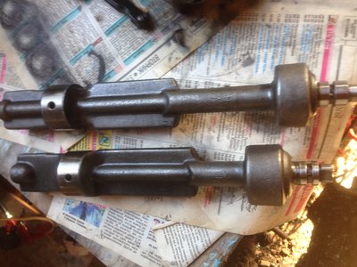

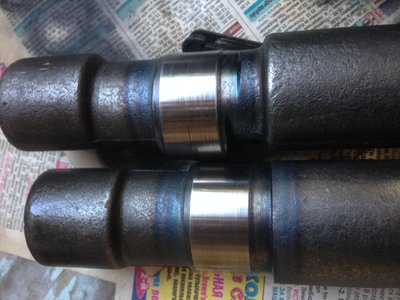

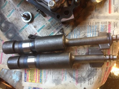

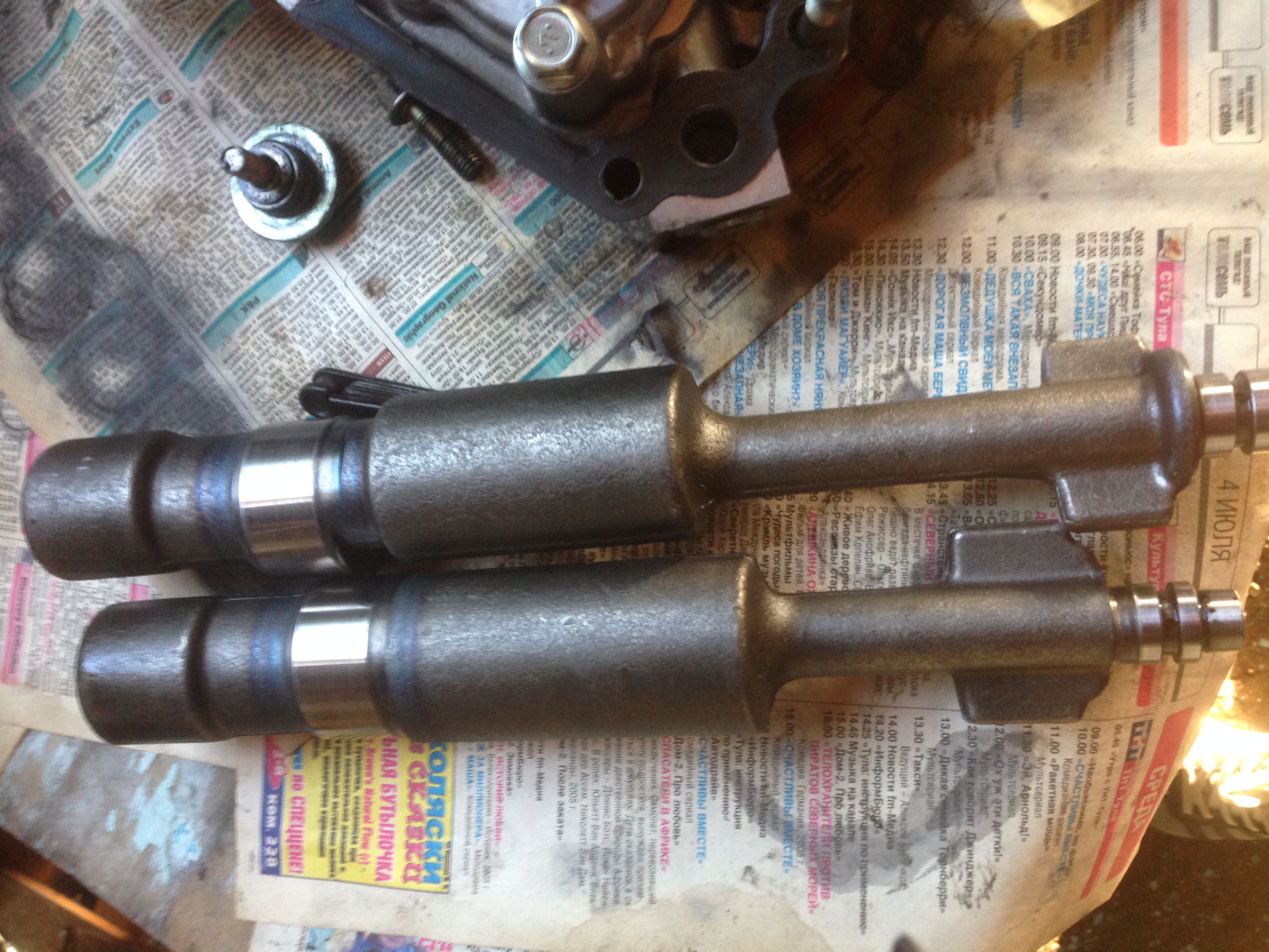

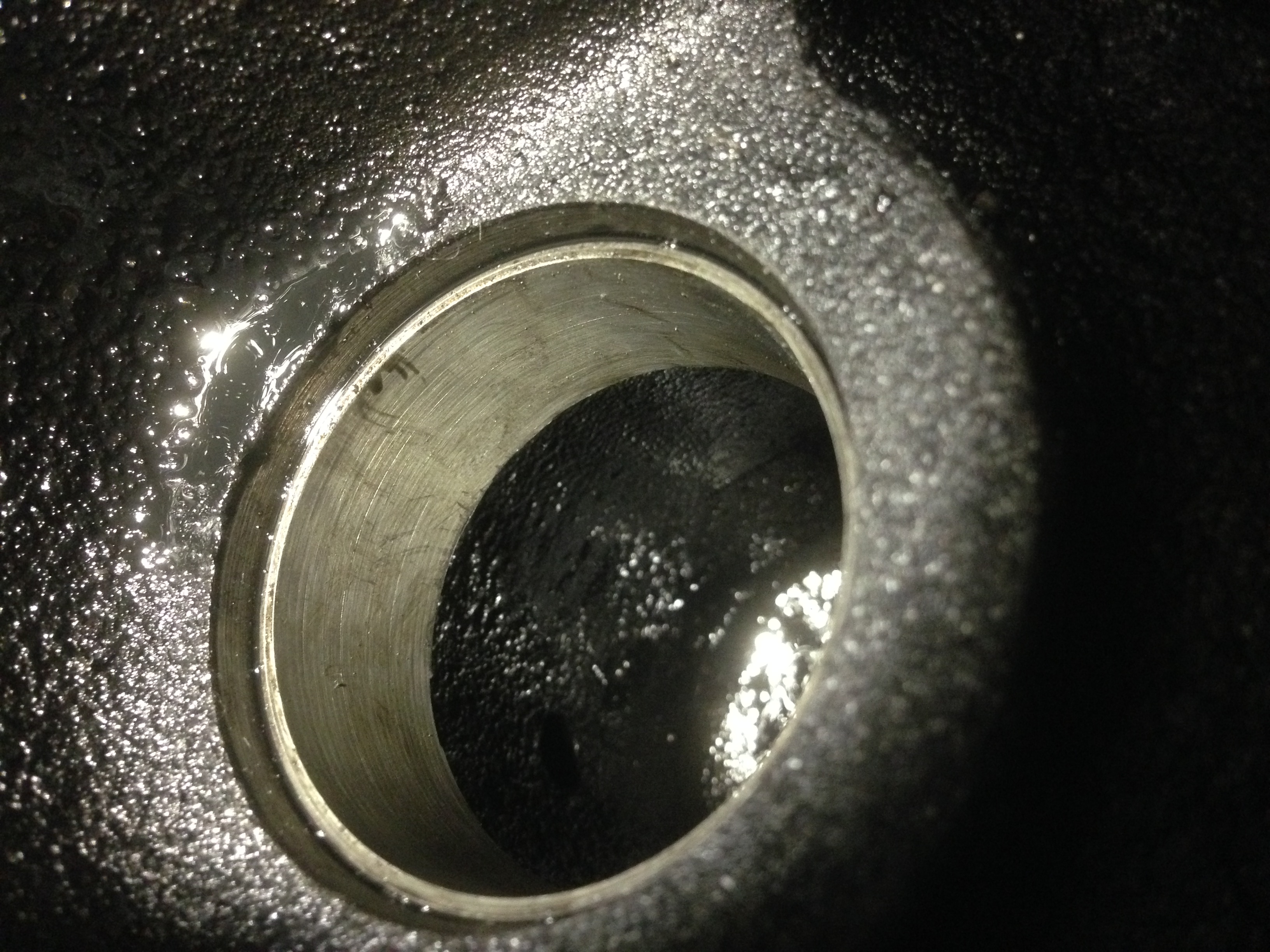

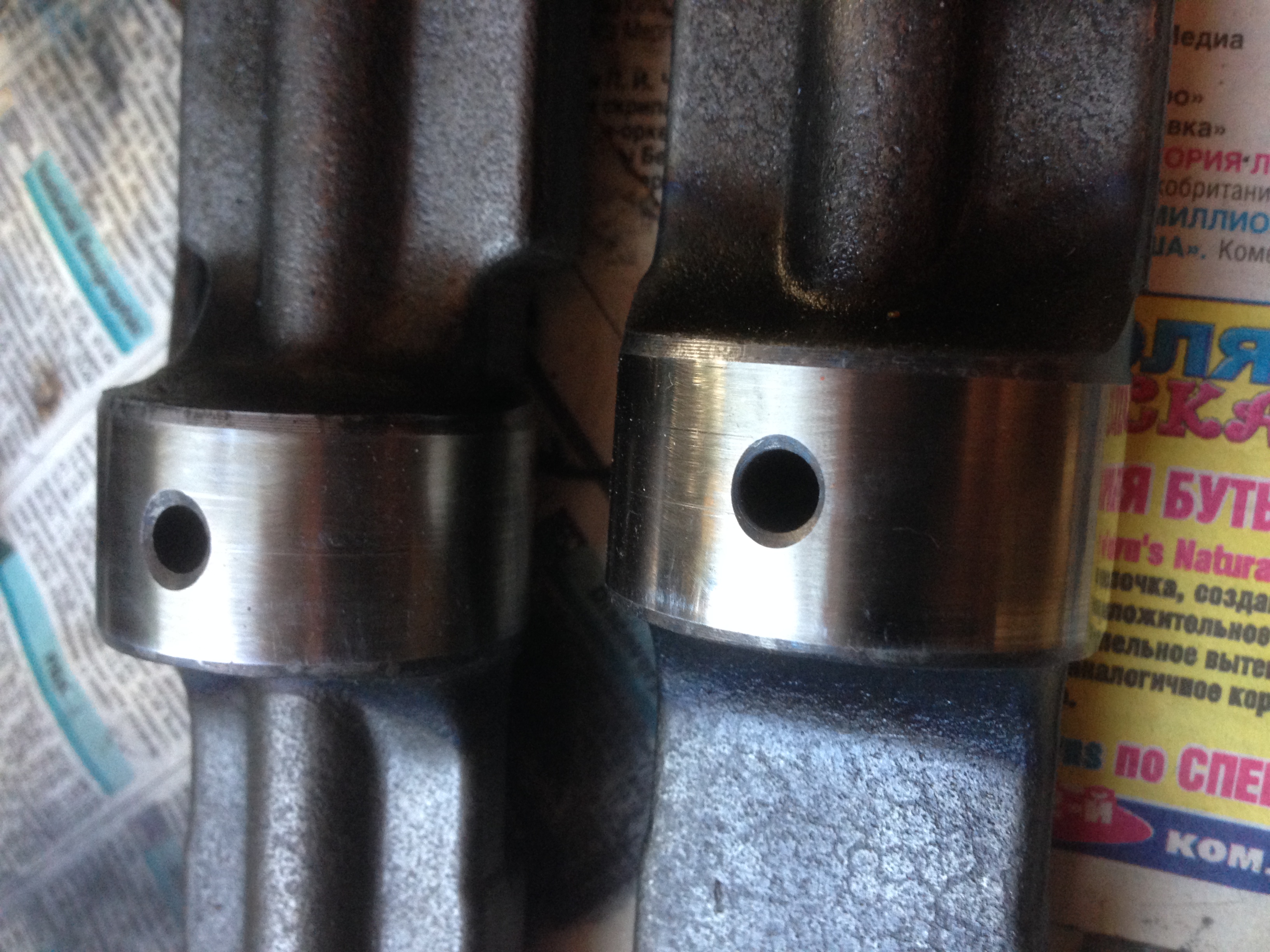

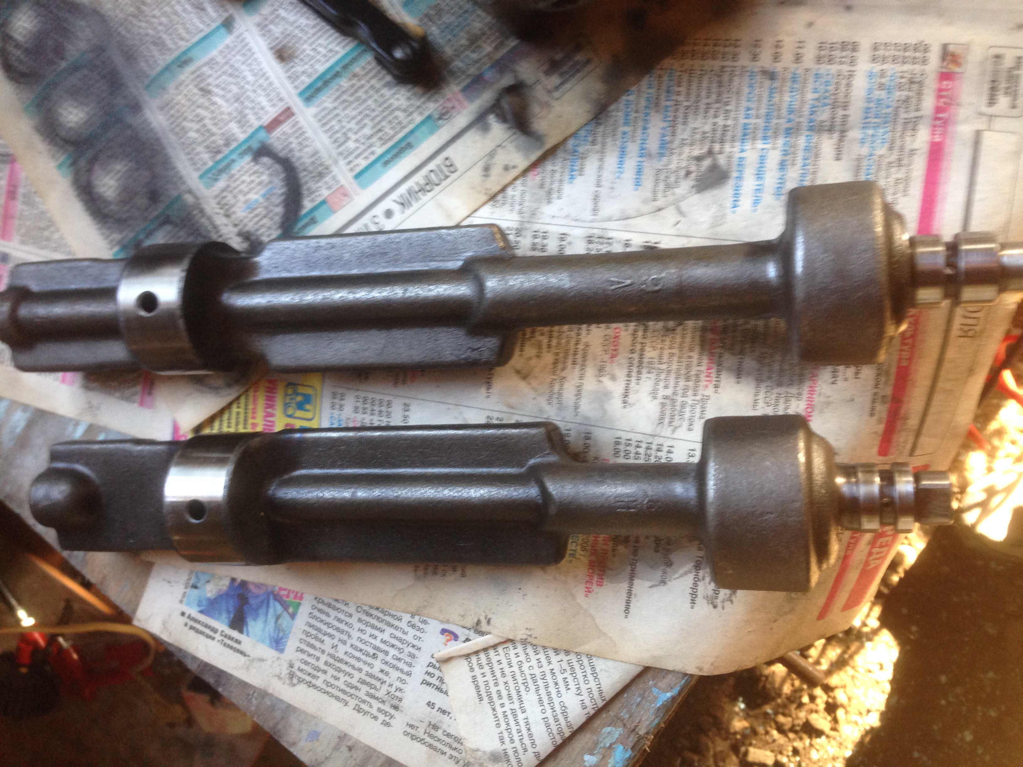

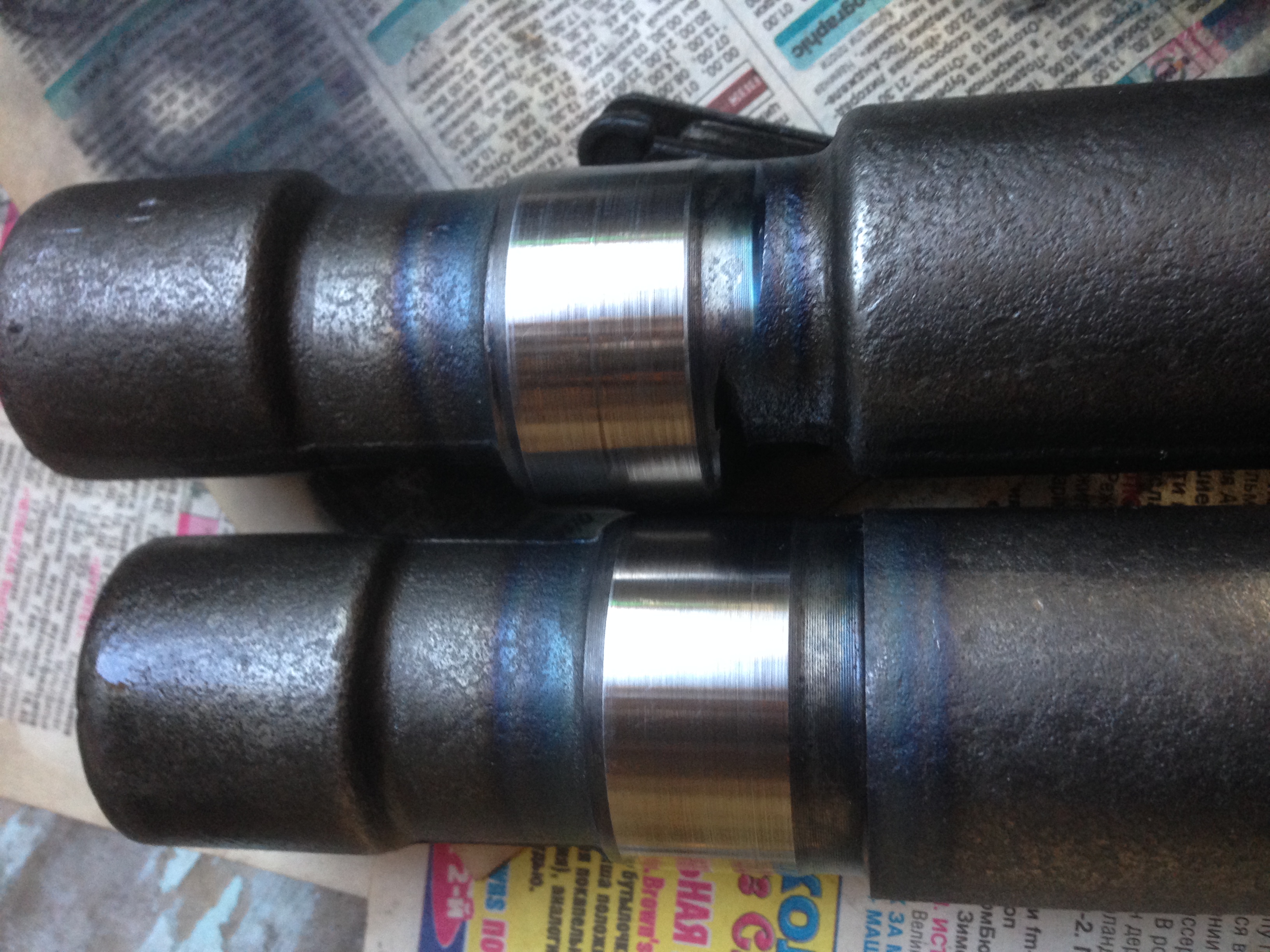

Успел сделать пару снимков, перед уходом на работу, балансировочных валов и втулок. Ваши комментарии
верхняя втулка вала
верхняя втулка вала
Нижнего вала
Нижнего вала
Фото шеек поближе
Фото шеек поближе
Видно когда-то им было херово
Вид с другой стороны
Вид с одной стороны
Вид с одной стороны
Reanimator37
Сообщения: 220
Валы на вид еще бодрые, но лучше померить микрометром. Втулки под замену, эта деталь имеет копеечную стоимость, но именно от нее зависит дальнейшая безотказная работа мотора.

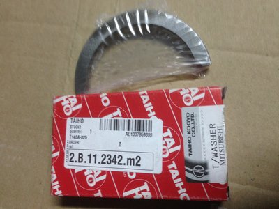

Втулки заказал Taino 0,25 , железки пришли ещё не все, прихватило почку, хотел сделать фото запчастей, что пришли, но немного меня подкосило, чуть позже, может и оставшиеся уже дойдут.
И снова вопрос: втулки сам заприсовывал и как?

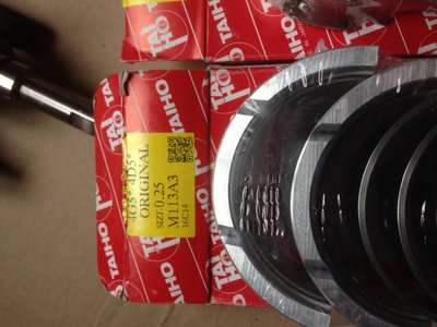

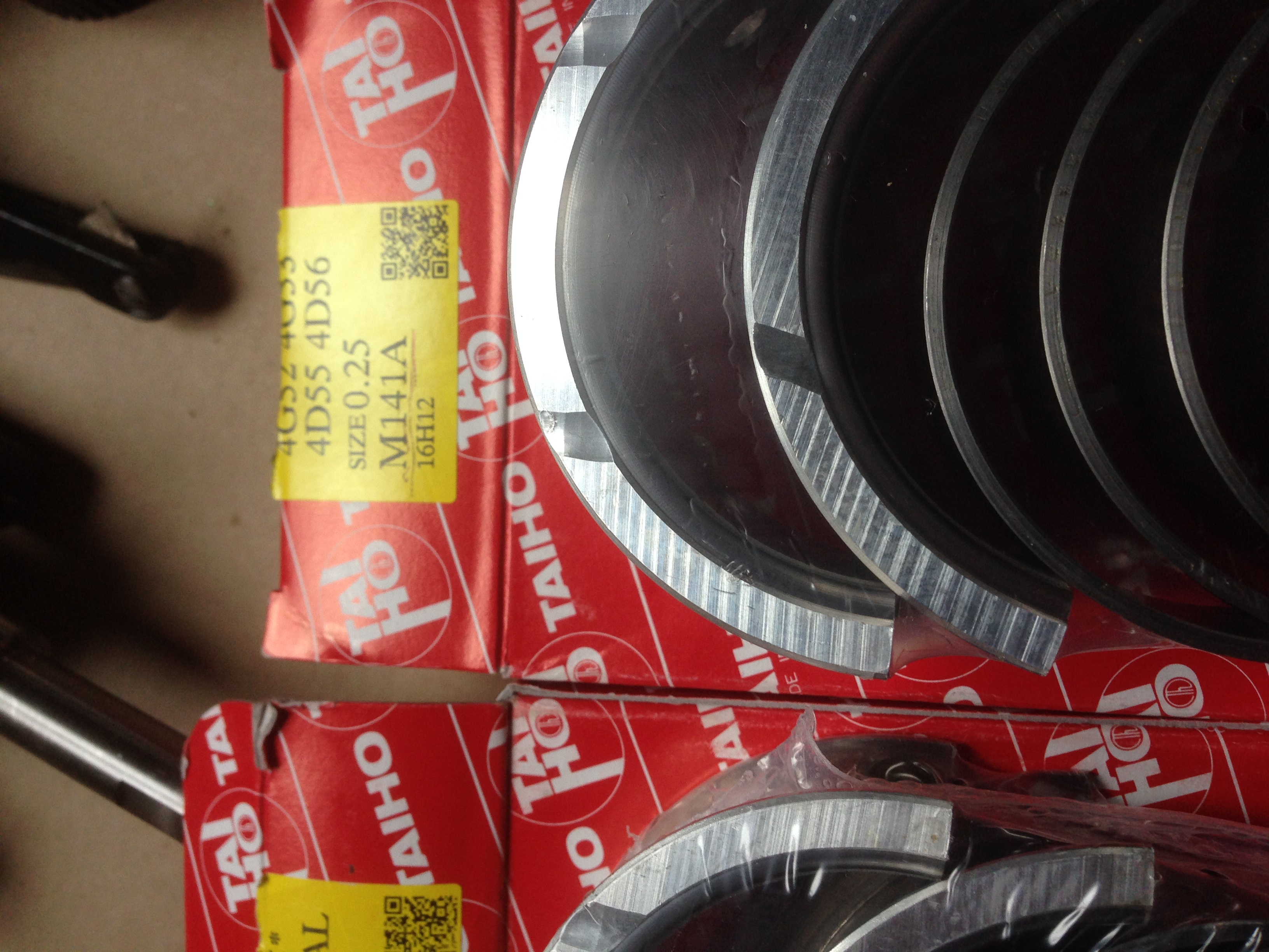

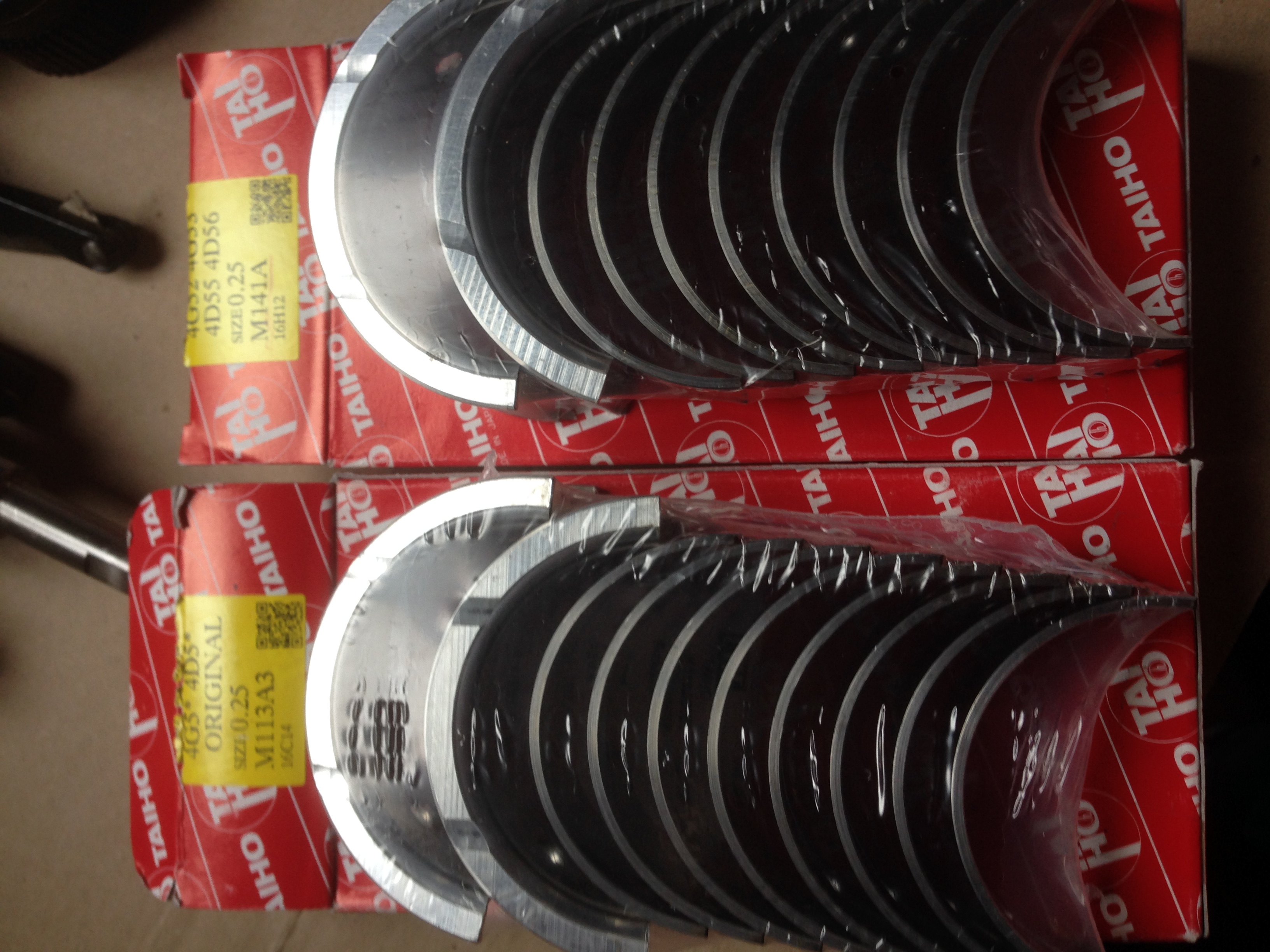

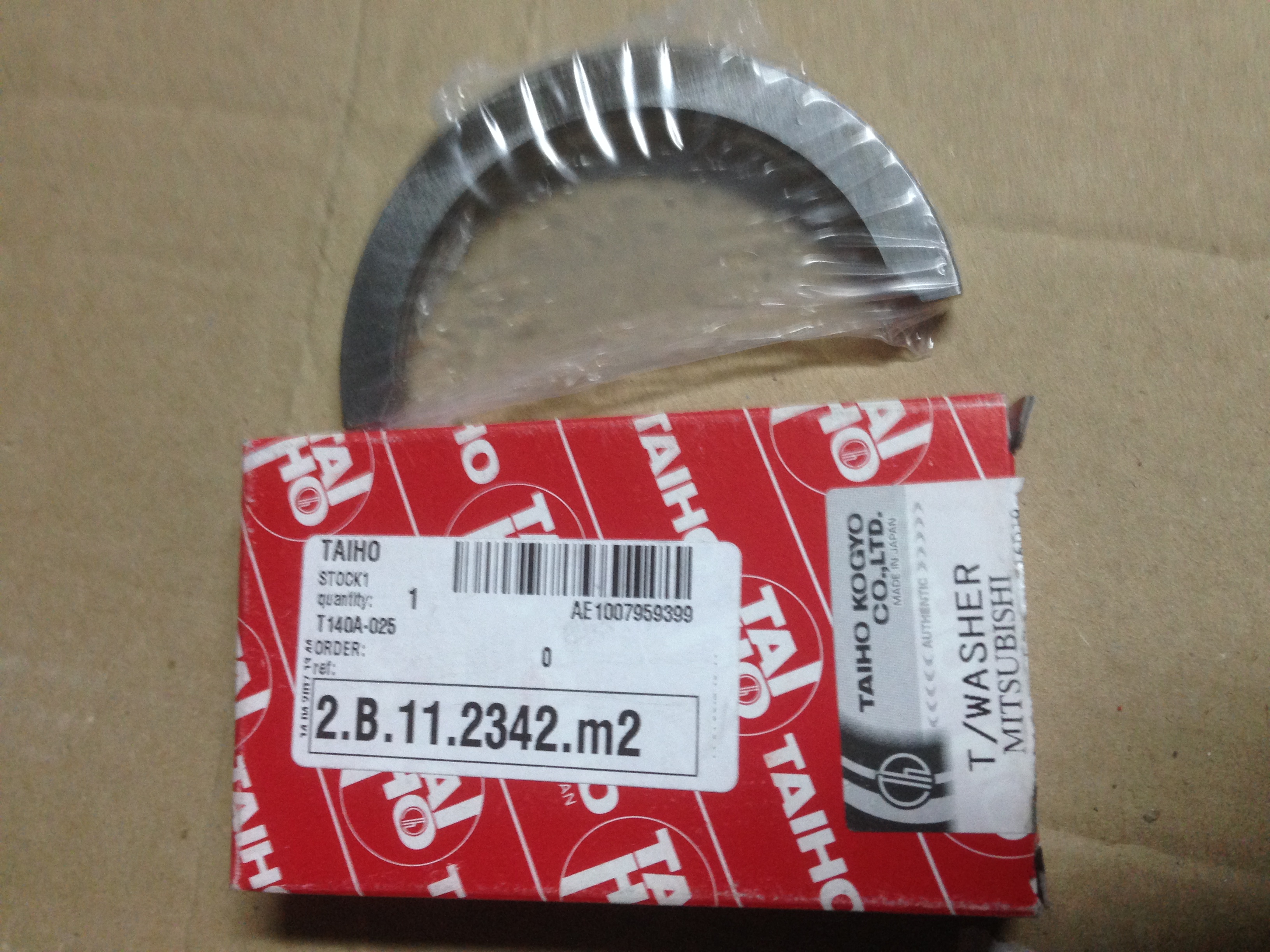

Вот теперь я вообще ничего не могу понять, получается что полного комплекта с узкими вкладышами ремонтного размера не существует? Если полукольца по артикулу имеют номер 140 то вкладыши должны быть с номером 141? А нет, не тут то было , и 141 и 113 одинаковые - на 3ю шейку оба комплекта единый с полукольцом. Не пойму в чем подвох и где подъе...ка? Кто может объясните. Ну нихочу я ничего пилить и так пристраивать!

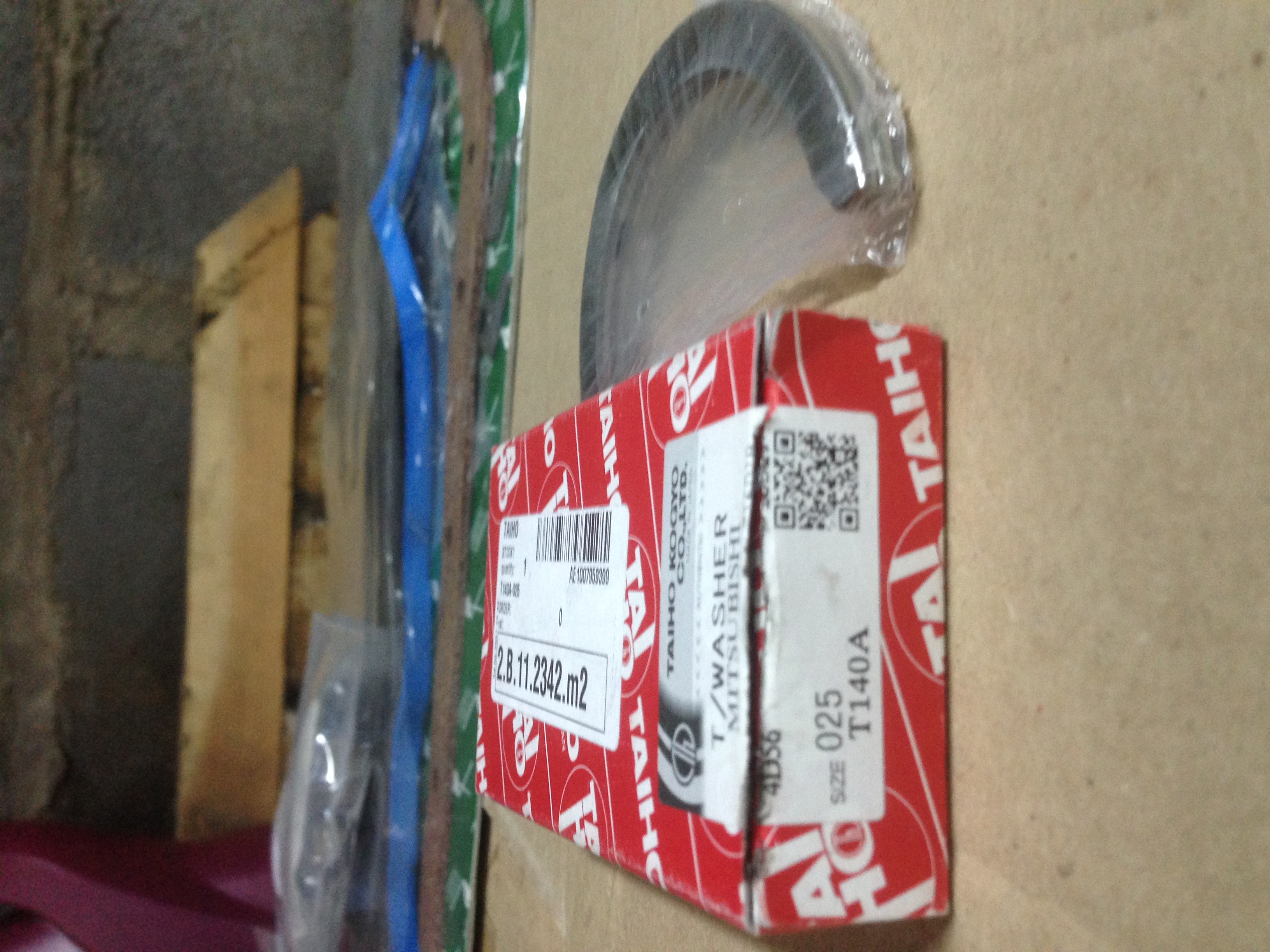

Кстати - полукольца в комплекте идут сразу 2, а то где-то попадалась информация - цена за одно полукольцо.
Полукольца комплект 2 шт - 210 р.
Вид со стороны шильдика
Два вида коренных вкладышей, а по существу одинаковые
А эти М141
А эти М141

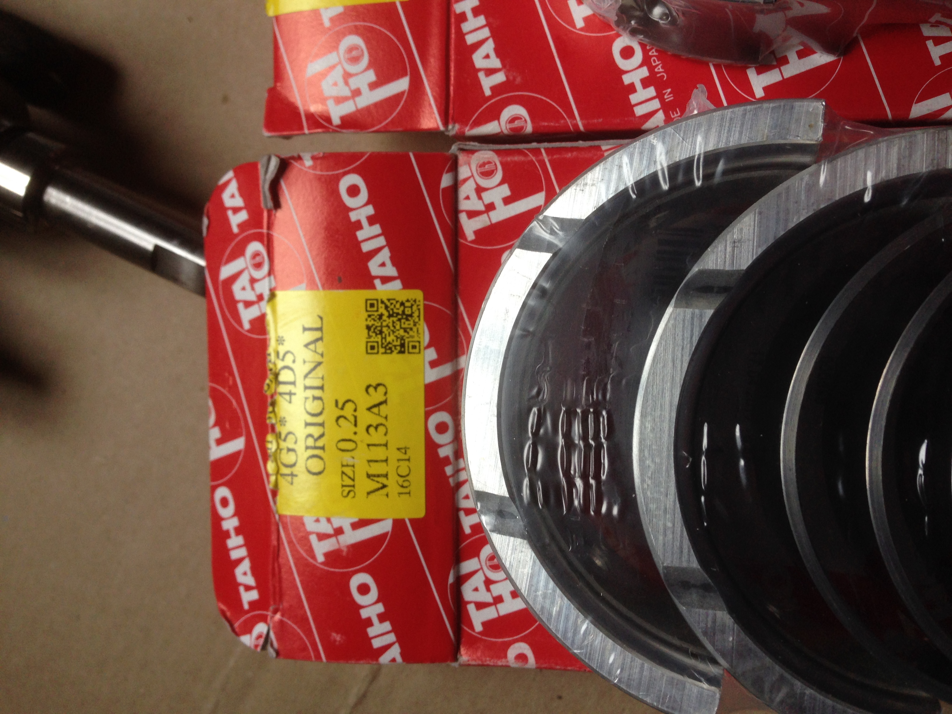

Эти вкладыши пришли с артикулом М113....
Reanimator37
Сообщения: 220
costazom писал(а):Вот теперь я вообще ничего не могу понять, получается что полного комплекта с узкими вкладышами ремонтного размера не существует?
Вкладыши 113 и 141 - это по сути одна и таже деталь ::-D:
Но вкладыши 113 имеют полукольца стандартной толщины, независимо от размера самих вкладышей.
Вкладыши 141 имеют толщину полуколец, увеличенную на величину ремонтного размера самих вкладышей-для компенсации осевого зазора коленвала в случае износа его боковых упорных поверхностей.
И те и другие вкладыши идут заодно с полукольцами, иных вариантов я не нашел.

ремонтные только такие нашел Kolbenschmidt TW-1845A 0.25

Спасибо мужики - понятно "разжевали", (не ошибается тот - кто ничего не делает). Пусть другим поможет данная информация и сбережёт бюджет.
[ремонтные только такие нашел Kolbenschmidt TW-1845A 0.25] - оно может и то что нужно, но в моей коллекции только этих и не хватает. ХА - ХА (смайлики не нашел)
И сново вопрос - могу ли я использовать узкие вкладыши из второго комплекта вместо "больших"? пока не распаковывал.
