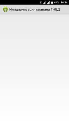

Re: ELM 327
Да,шестой. Для шестого нет?cintakc писал(а):это программа инициализации клапана, только для 4 и 5 андроида
у вас наверное андроид 6

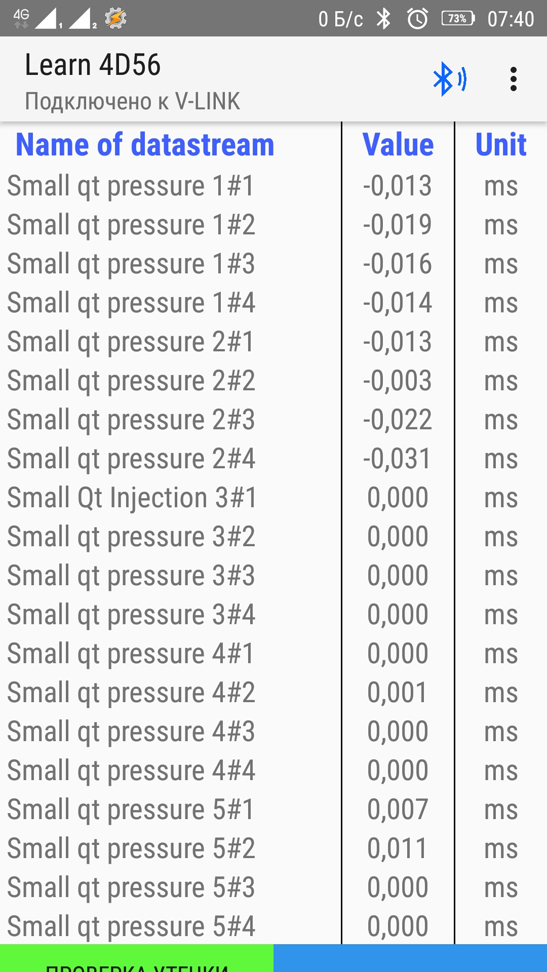

Re: ELM 327
Сделал обучение малому впрыску. Знающие люди, подскажите, все нормально ?
Спасибо.
З.Ы. Пробег около 45000 - делал первый раз.
- Napic
- Сообщения: 5982
- Двигатель:: дизель 4d56
- Откуда: Сибирь
- Благодарил (а): 423 раза
- Поблагодарили: 1021 раз
Re: ELM 327
San-Sanich, да все отлично. Что делал или не делал с машиной по топливной части?

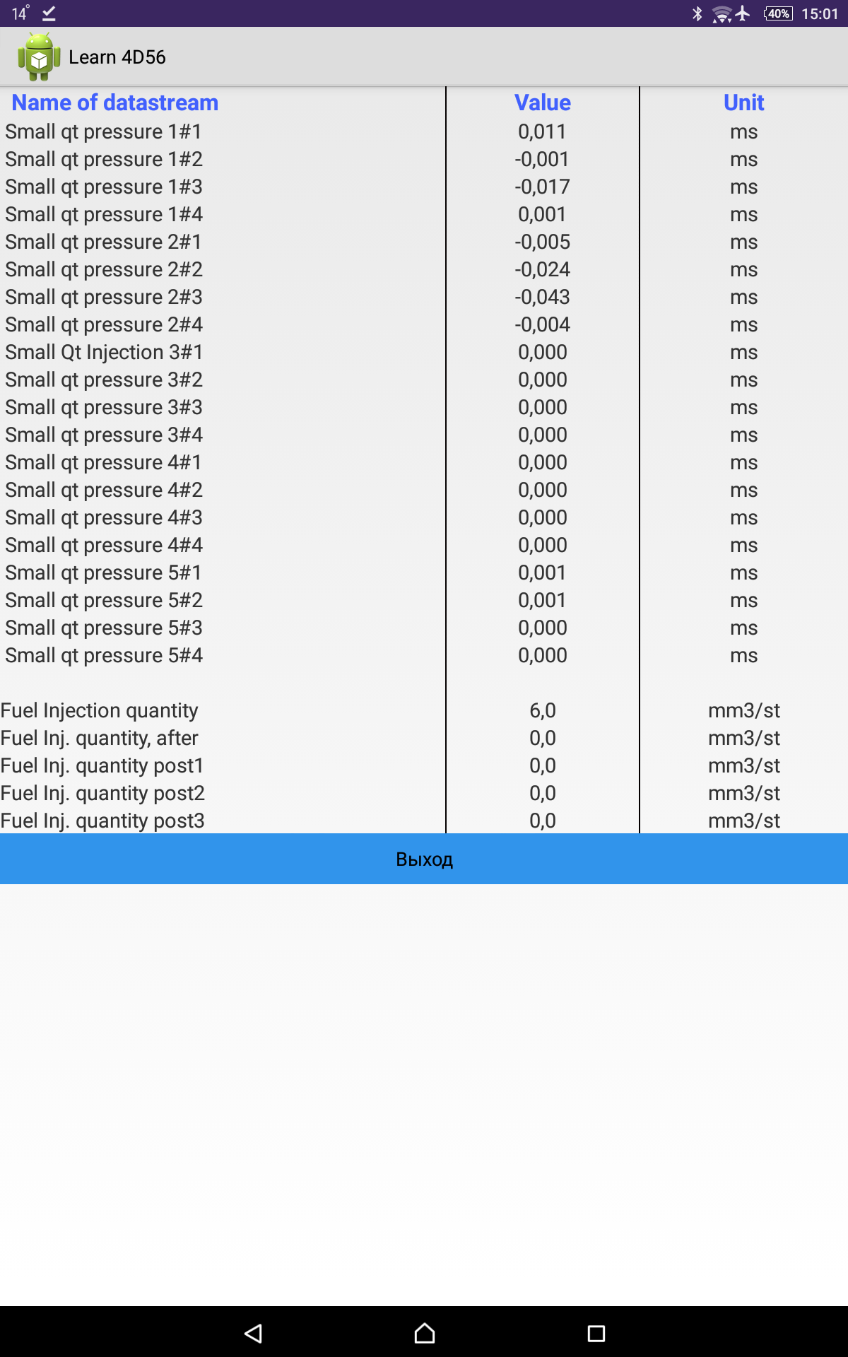

Re: ELM 327
Купил сегодня нормальный адаптер. Программа его видит и работает. Поставил вот эту последнюю версию. Утечка по топливу работает, а обучение не запускается. Пытался несколько раз. Решил, что хватит. Но в закромах планшета оказался установочный файлик еще прошлогодней версии а5.0.6, с которой мой прошлый адаптер работать не хотел. Снес новую, установил старую. И о чудо, все случилось и заработало. Обучение прошло с первой попытки. Попутно установил и программку для клапана и повторно его инициализировал (на всякий случай).cintakc писал(а):новая версия программы Learn 4D56 v6.0.11
исправление неправильного вывода температуры коробки Предыдущие версии:
Ну и типа, что вышло (правда знающие люди уже сказали, что все окей).

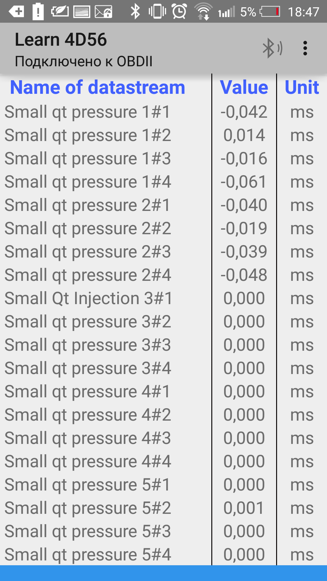

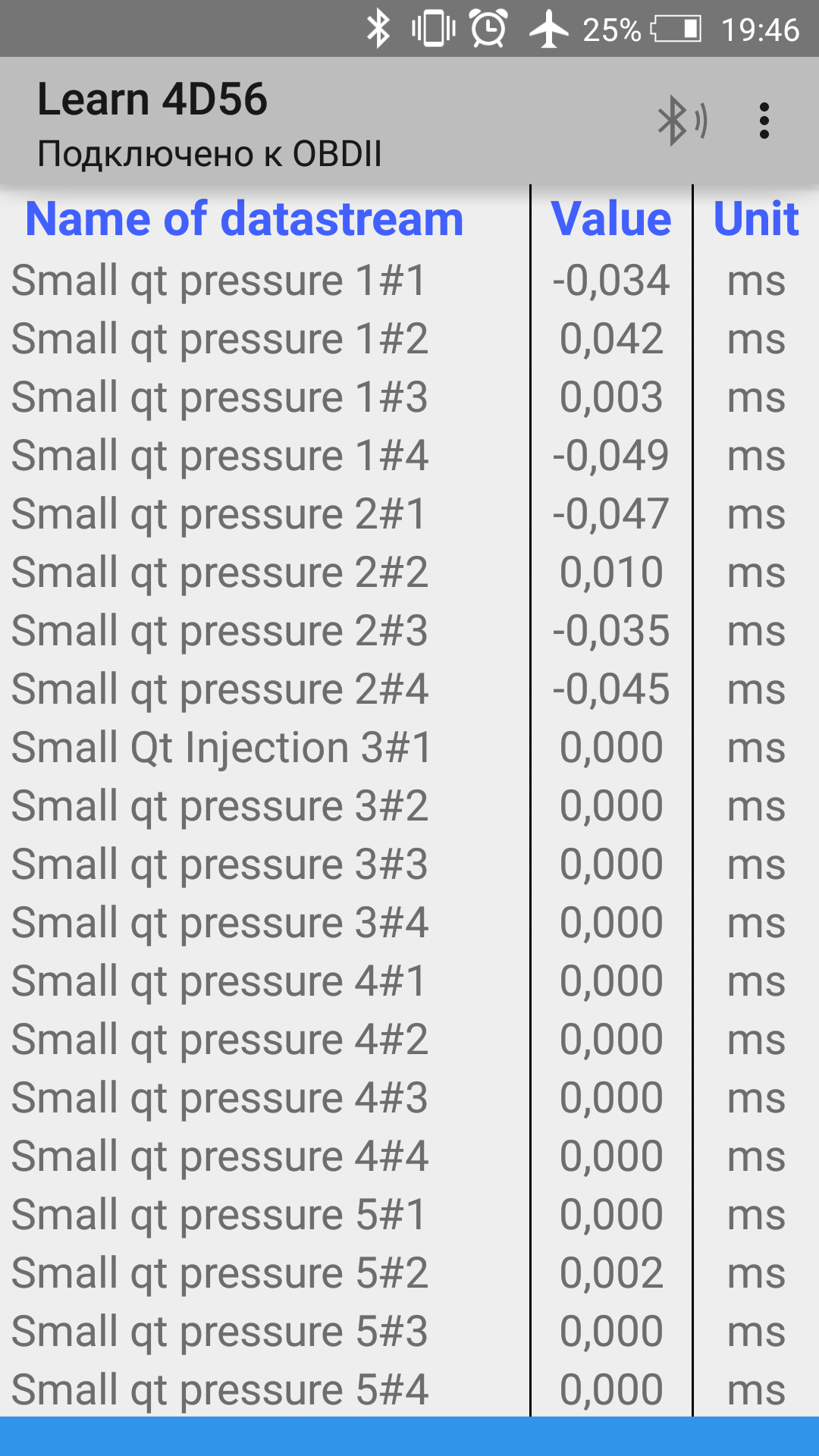

Re: ELM 327
Посмотрите и скажите есть ли принципиальная разница межде 2 и 3 скрином. И как состояние?
Поясню
Ваши выводы?)
Промывка помогает?
Форсунки в норме?
Поясню
Промывка помогает?
Форсунки в норме?

Re: ELM 327
А кто-нибудь тут выкладывал коррекции с новья нового вчера купленного?sem_tom писал(а):Посмотрите и скажите есть ли принципиальная разница межде 2 и 3 скрином. И как состояние?
Поясню
1 скрин это до обучения..последнее состояние.
2 скрин это провел обучение.
1ый параметр 0.001
3 скрин это промыл форскнки и провел опять обучение.
Ваши выводы?)
Промывка помогает?
Форсунки в норме?
Можно было бы ориентироваться как вариант.
Ну и мои циферки ->
Проводил обучение зимой (февраль с минусом) и почти летом (вчера))), менял только масло акпп м-ду этими событиями.
зима лето
