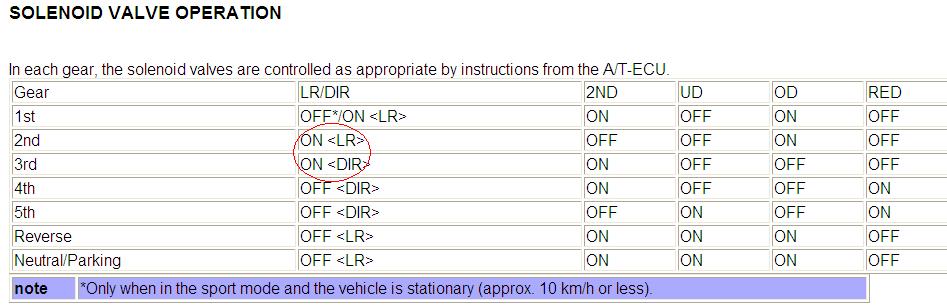

Это "торопыга" не знает ::-D: , а мануал очень даже знает. Причём очень-очень.
Смотри в трансмиссии
P1773 P0750 <4D5, 4M4, 6B3> LR solenoid valve system

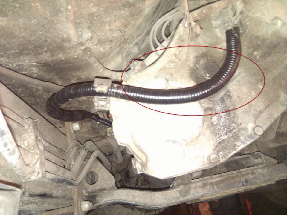

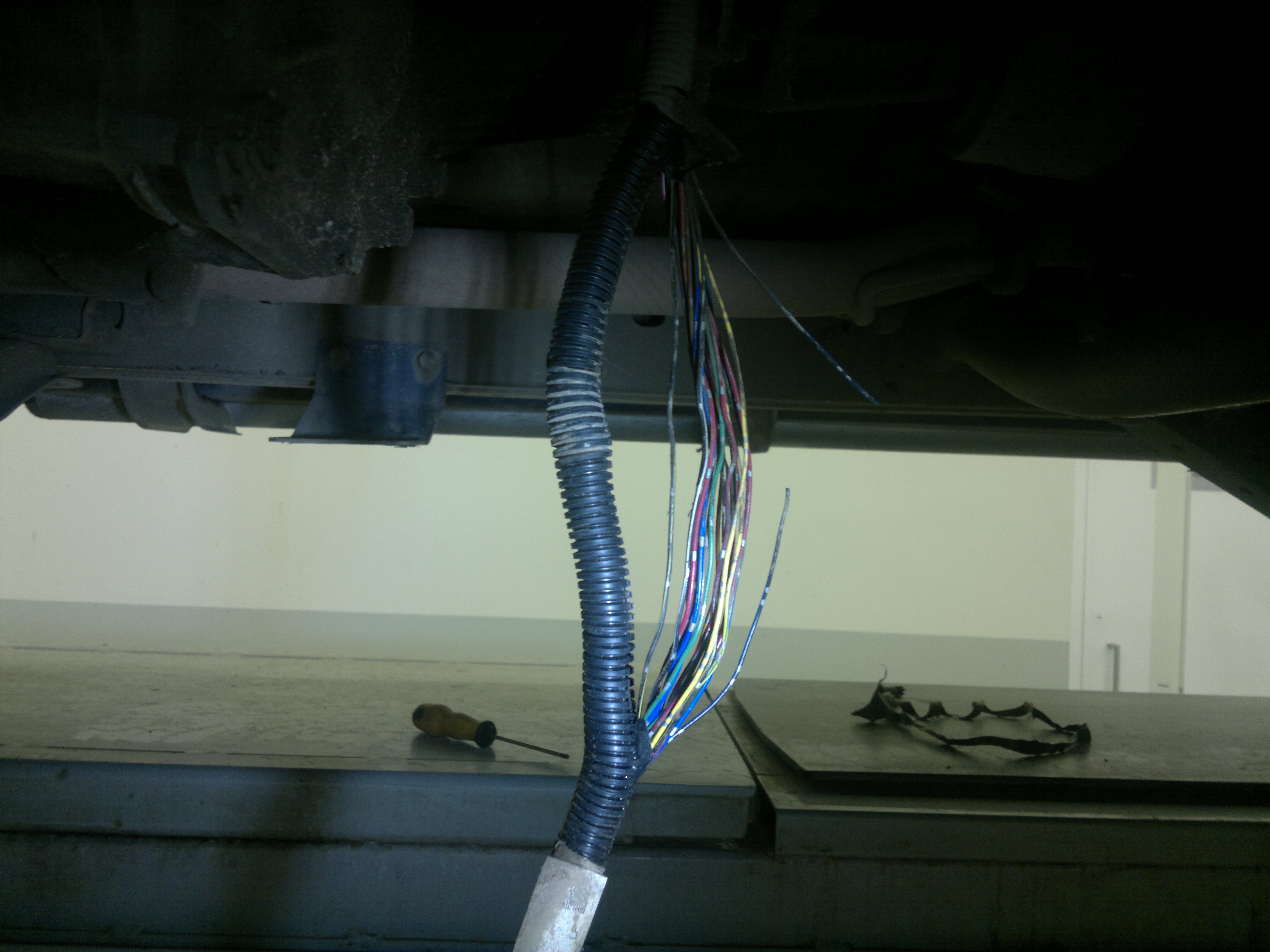

Все, пофиксил. Отгнили два провода. ОД встретил с распростертыми объятиями и при встрече, как диагност, так и я сам, уже знали где конкретно искать. ОД знает, потому что 99% машин с такой проблемой, а я - интернет почитываю :)
Ну Вы поняли. Отгнивает там где жгут проводов АКПП свисает в самой нижней точке. Это при условии того что у меня уже стоит модернизированный провод с завода. Не помогает получается модернизация.
В общем срастить два провода и посадить в термоусадку - делов на 5 минут.
Доступ очень свободный и в хорошо доступном месте.
Если вдали от дома будет такая неприятность и коробка встанет на третью передачу - то легко и на трассе пофиксить, чтобы не пилить тысчу километров на одной скорости.
Повторяю - жгут АКПП, самый нижний изгиб. Он там один, мимо не пройдете. :*YES*:

Adel060 писал(а): Может туда сразу слазить? Не ждать пока отгниет? Я понял про какой изгиб идет, щупал как то... Но не стал разматывать ::-D:
Там физика процесса вот какая - жгут проводов находится внутри гофры. Из-за того что пучок проводов свободно ходит по гофре, недостаточно туго туда входит, то от вибраций перетирается оплётка провода. Перетирается буквально миллиметр. Жила оголяется и разъедается влагой, которая скапливается в НИЖНЕМ изгибе.
То есть провода отличные, коррозии по всей длине никакой нет, а в местах пошоркиваний рвутся от пальца. Соответственно такое ржавое соединение тоже привносит дополнительное сопротивление проводу и поэтому ошибка то есть, то ее нет.
Смысл туда лазить наверное есть, только в этот изгиб. Я даже никаких разъемов не отцеплял, просто разметал гофру, вынул провода и осмотрел. Два провода порвались тут же ::-D:

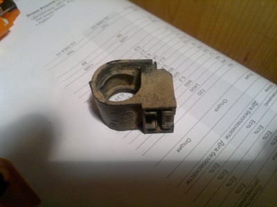

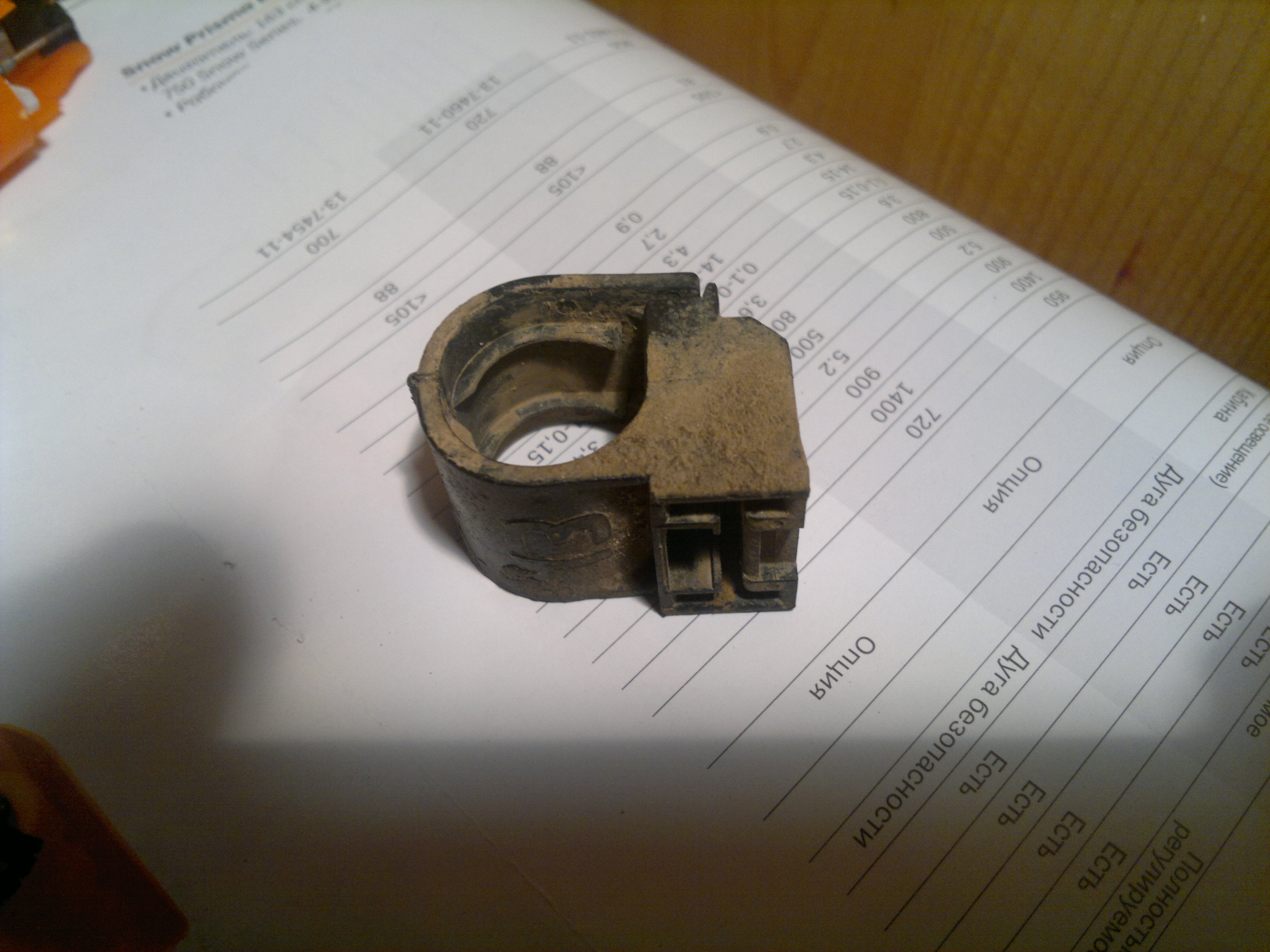

В моем случае перетерлось в штатном хомуте (видно на фото по серому цвету), которое потом заменили на простую стяжку

Всем еще раз привет, извиняюсь за назойливость, поспрашаю у специалистов...
Я правильно понимаю, что пофиксенная периодическая ошибка АКПП 0750(1773) теоретически отвечает за работу одного единственного соленоида, который создает давление в пакетах LowReverse (LR) и Direct clutch (DIR)?
Если это так, то опять же чиста теоретически, получается что я теперь могу ждать прекращения пробуксовки при частичном прогреве АКПП, при переключении со второй скорости на третью, которая меня просто доканывает начиная с 50 тыс. пробега...
Вроде по схеме именно этим ЕДИНСТВЕННЫМ соленоидом для 2 и 3 передаче, TCU и оперирует...
Ничего я не напутал?

Napic писал(а): получается что я теперь могу ждать прекращения пробуксовки при частичном прогреве АКПП, при переключении со второй скорости на третью, которая меня просто доканывает начиная с 50 тыс. пробега...
Вполне себе может быть.
Да и проверить тебе вроде труда не составляет. Так как судя по всему глюк постоянный.

Тоже читал об этом недостатке...так как реально 99% случаев.
Я поступил так : во первых я поставил уплотнитель под капот по бокам, уплотнителем проложил лючёк бензобака ибо там вечно все в говне и влага.
А этот самый жгут (я его так называю) я обмотал в следующую штуку "пористая резина" и её немного залил со всех сторон динитролом.
Пористая резина гасит вибрации а динитрол при раскачке не дает ей так резко ходить на излом.....
Но в любом случае проблему это не решает, а отодвигает а в + или в - покажет только время.

Napic писал(а):Всем еще раз привет, извиняюсь за назойливость, поспрашаю у специалистов...
Насколько я помню, то проблема есть при переключении со 2й на 3ю передачу. Этот соленоид при переключении 2-3 своего состояния не меняет. Так что и изменений ждать не стоит, я думаю.
