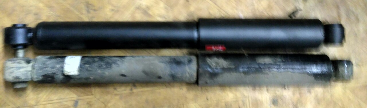

Менял потекшие задние стоковые амморты на каябу 349090. Новый аммо на 10-15 мм короче стока.
Фотка хреновая, но разницу видно.

Anjik писал(а):Менял потекшие задние стоковые амморты на каябу 349090. Новый аммо на 10-15 мм короче стока.
какие ощущения по жесткости?мне показалось жестче.

Ну жестко, конечно. Но жестче чем было или нет, не знаю.
Интресно, я вот на Люську тоже сперва вместо родных Каябы ставил эксель Ж, и точно на столько как у тебя короче родных. Зря ставил, блин, купил Гас а Джаст каябовский с ним супер, И ДЛИНА КАК У стандартных!!!В чем Каябовский прикол? :)
