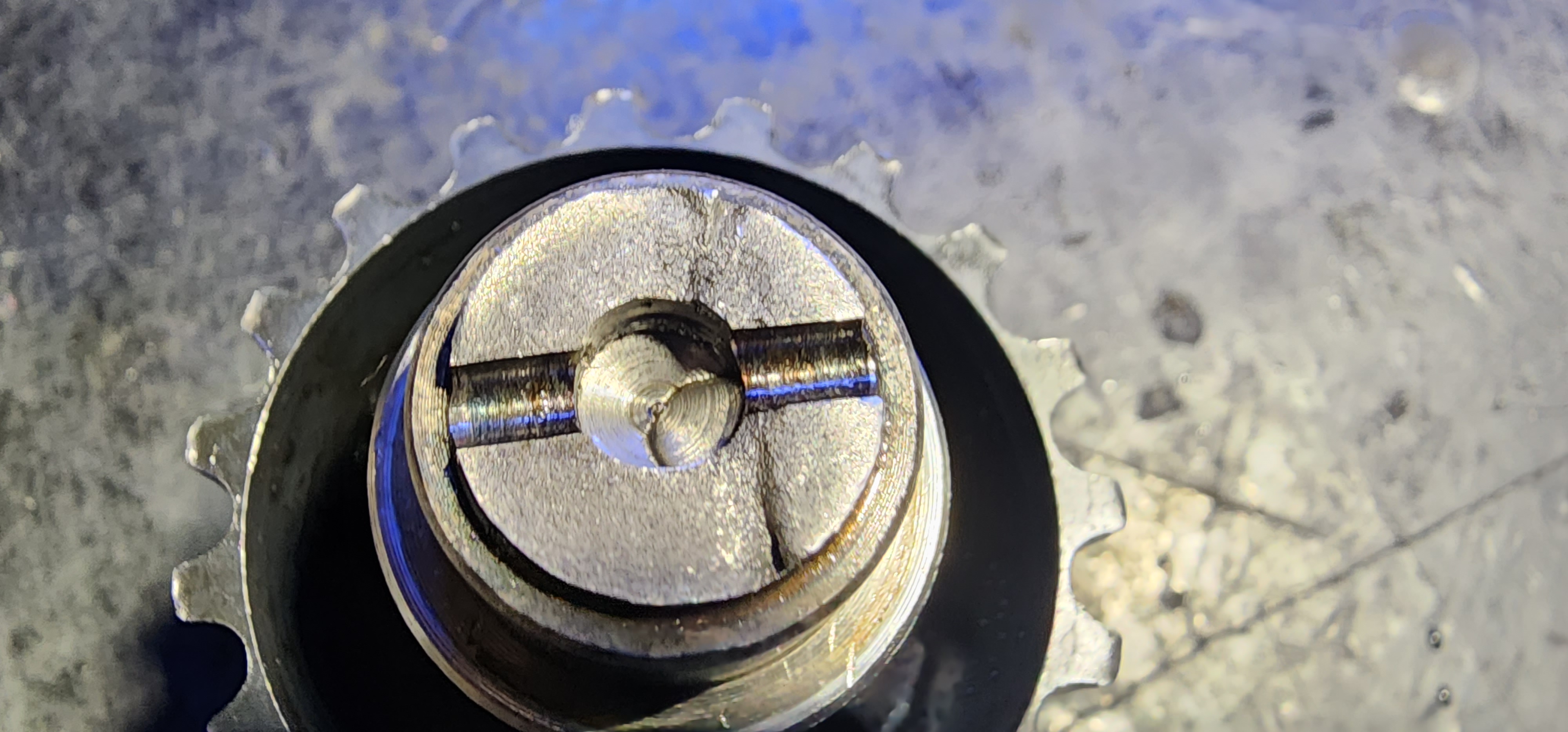

Думаю брак все же, судя по слову такое впечатление, что 30% площади не держали
Хотя по хорошему нужна экспертиза метала
Вот так лежала шестерня

ЯпонеЦ писал(а): Думаю брак все же, судя по слову такое впечатление, что 30% площади не держали
да, похоже что трещина была

ЯпонеЦ, У всех излом одинаковый.

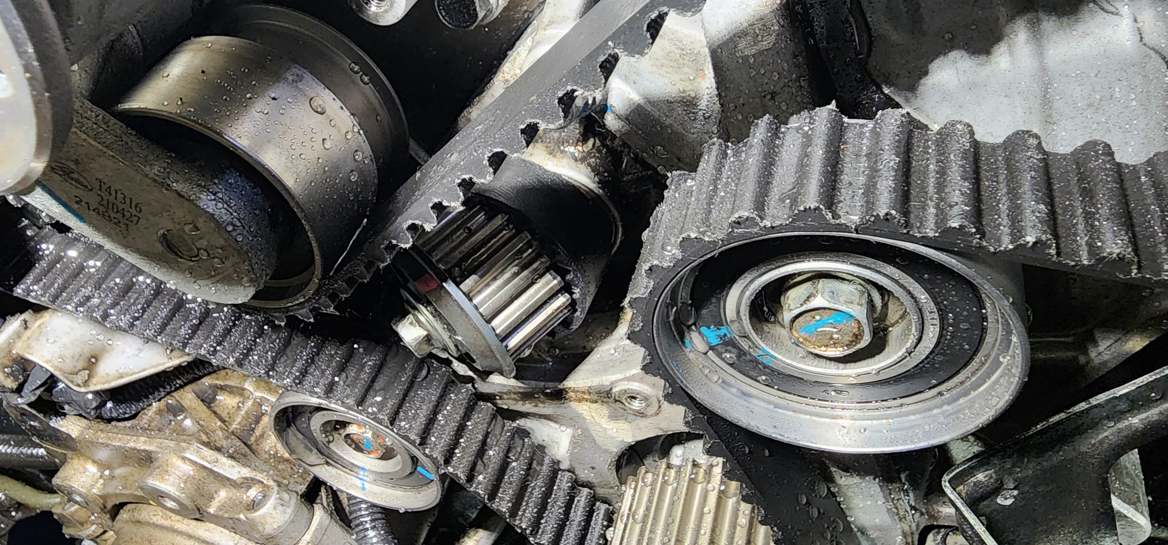

Loafer писал(а): Т.е. шкив не добрался до ремня грм?
Уперся в верхний болт натяжителя и корпус двигателя, крышки снял. сразу сфоткал. ...
Но это пол беды, выгнало масло и снова прихватило вкладыши, надо вскрывать мотор :*WALL*:
