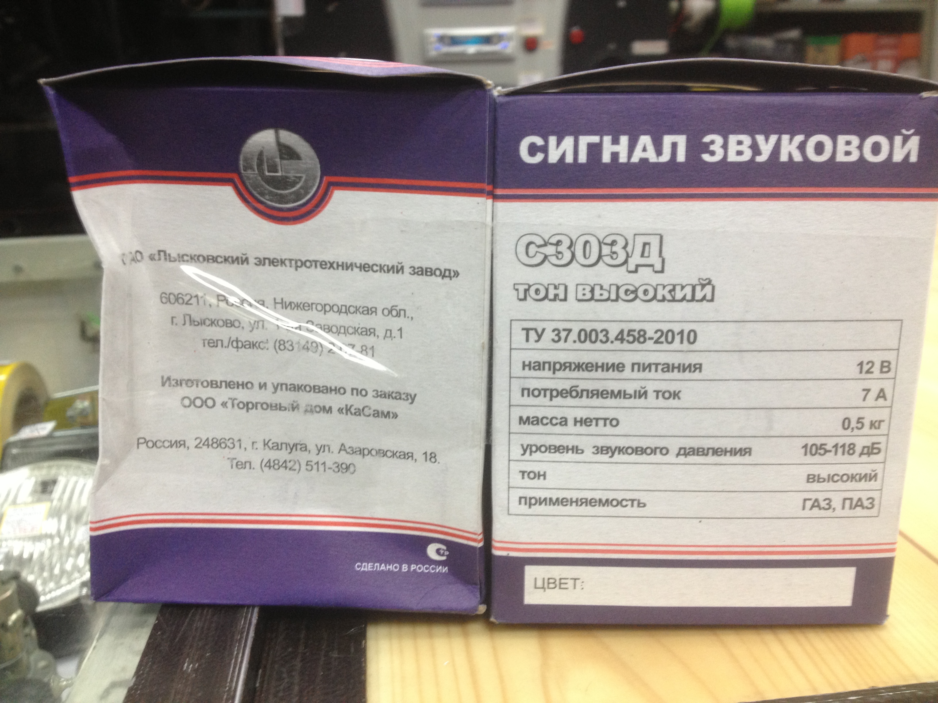

Парни два вопроса.
1. Подогнали дуделки - можно повесить так или через релюху? Если через нее, то как?
2 Где под капотом померять сопротивление форсов (двиг - бенз) - разъем и желательно распиновку, мож у кого есть.
Огромное спасибо.

Mad Fisherman писал(а):Парни два вопроса.
Огромное спасибо.
Релюшки уже стоят в стоке.
