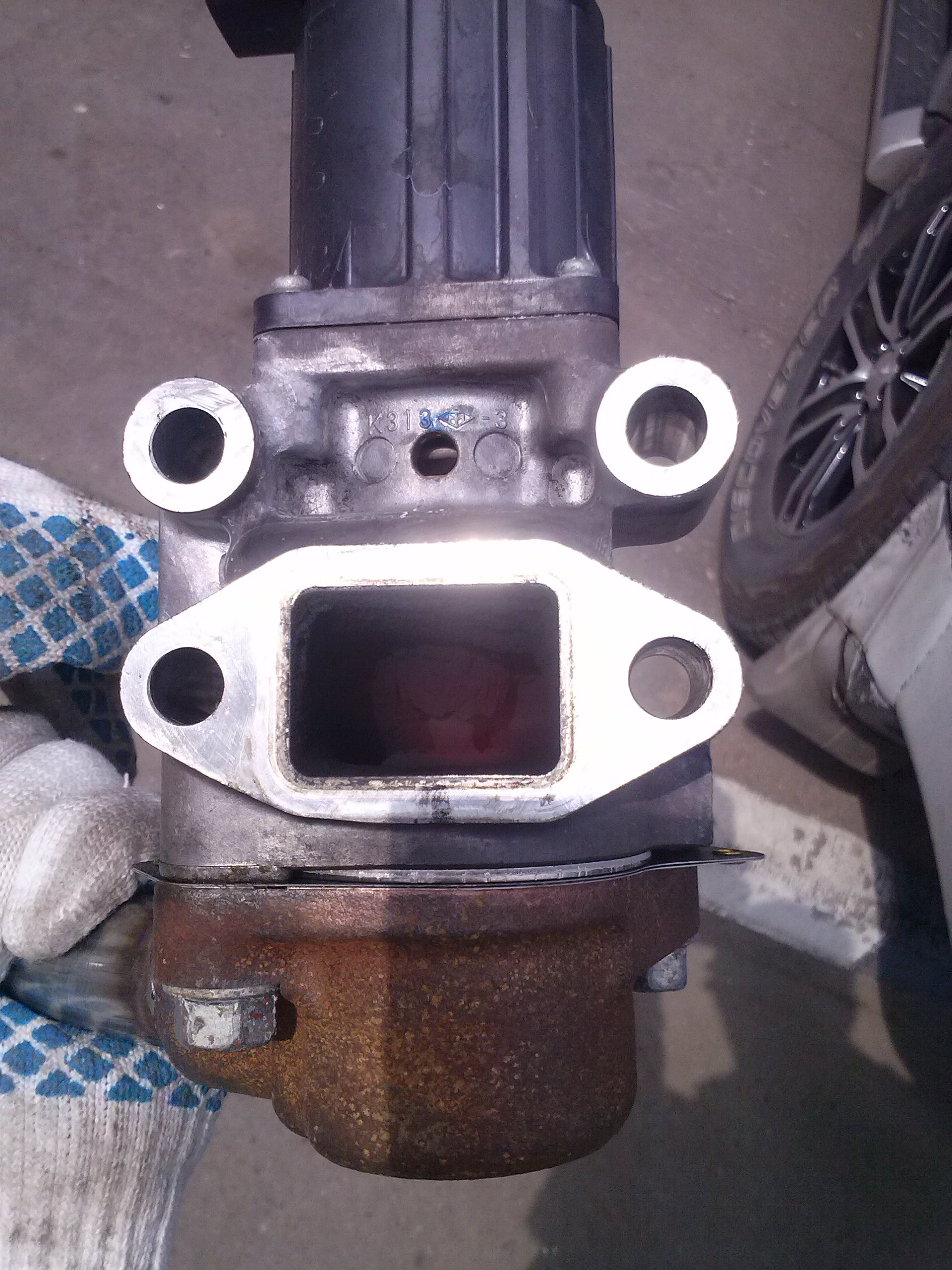

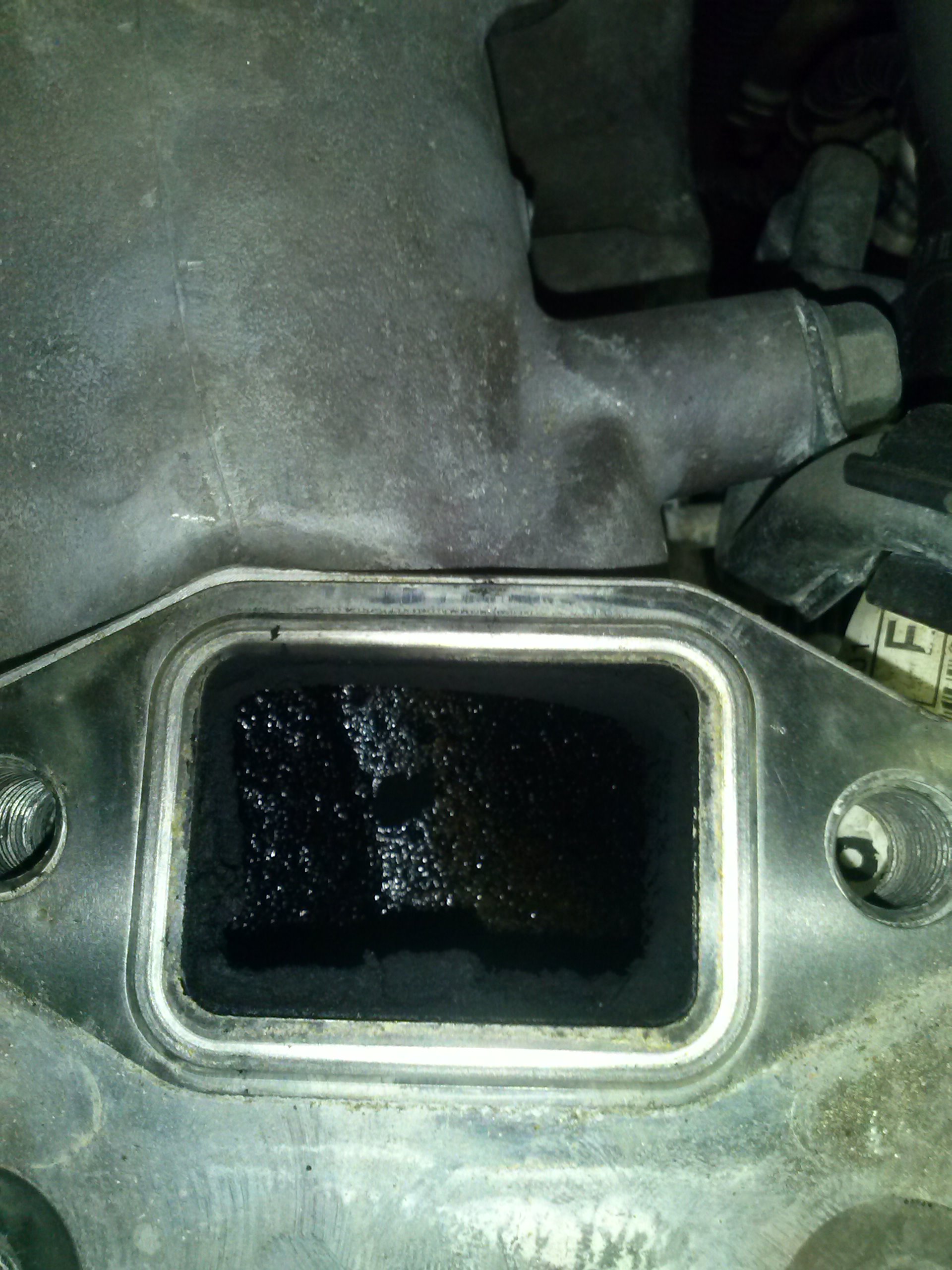

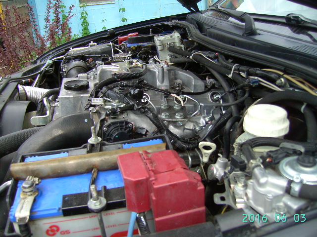

После 22 тысяч пробега провел очередную чистку системы. Почистил ЕГР от сухих отложений нагара. Почистил дроссельную заслонку от следов масла и верхнюю часть впускного, в котором это масло в смеси с нагаром от работы ЕГР создает гремучую смесь наподобии асфальта (хорошо видно на фото), заменил высокотемпературные прокладки и собрал. Завел, на оборотах 2000 почистил впускной через длинный шланг средством от Ликви Моли. Решение об отключении ЕГР пока не принял.
Так или иначе, нужно искать причину следов масла во впуске.

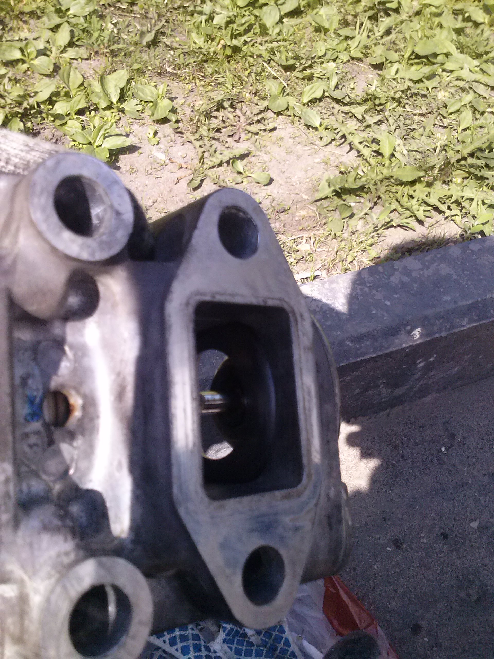

расход упал с заглушенным егр или после того как восстановили?Net_bucho писал(а):На выходных занялся я своим ЕГР.
В МИ-авто устанавливали мне месяца 2 назад заглушку...
Тут отдельно хочется сказать о качестве этой заглушки.Сделана она оказалась чуть ли не из фольги. К слов стоило мне это 1 500 руб.
Так вот, снял я эту "чудо заглушку" и проехал 400 км. по трассе + город. Разнице вообще никакой.
Перед снятием заглушки снял ЕГР основательно его промыл.
По расходу, если судить по показанием БК, расход упал при примерно на литр.

Причин масла во впуске очень много и занятие для устранения не самое дешёвое: это замена всех маслосьемов, замена клапанной крышки, так как маслоотделитель интегрирован в неё, ремонт или замена турбины, ну и как бонус замена колец и гарантия того что что то из перечисленного вам точно поможет достаточно низкая. Так как состояние двигателя далеко от идеала.

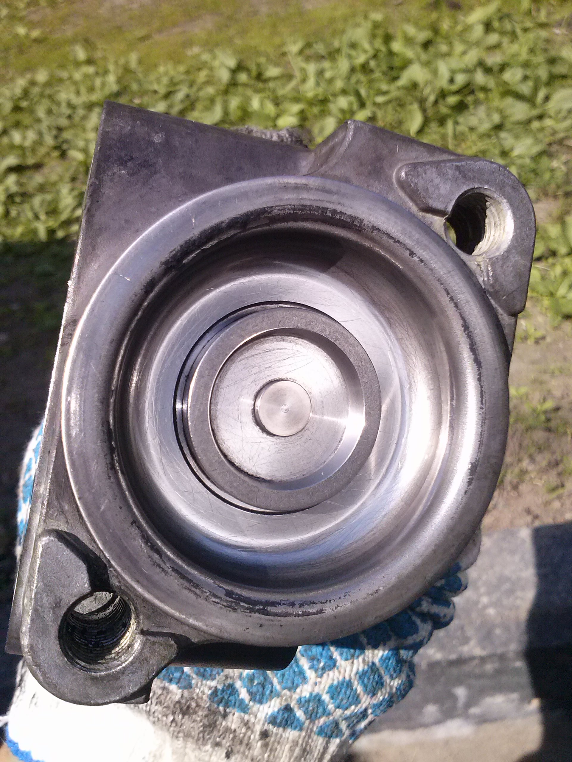

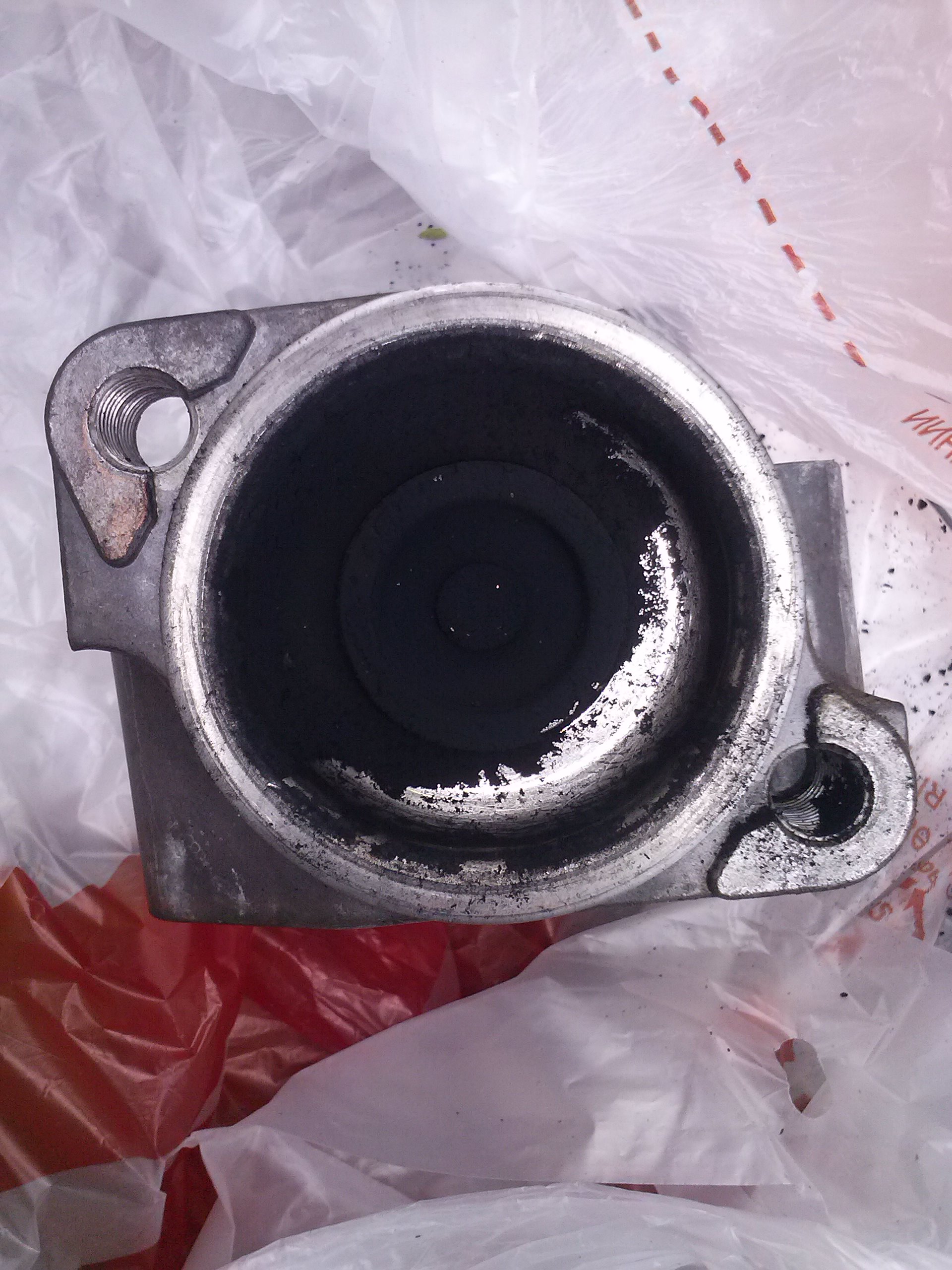

Чистить надо шток клапана ЕГР. Грязь на нем не дает нормально двигаться клапану. Шток выдвигается довольно сильно. Около 15 мм. и основная грязь у основания, там где он в электронный блок входит.

Согласен, так и было сделано. Большой плюс в том, что отложения нагара на деталях клапана - сухие и очень легко поддаются механическому удалению.Lirik писал(а):Чистить надо шток клапана ЕГР.
Вот у меня еще такие мысли:
в настоящее время, если я правильно понимаю, в полостях впускного так или иначе происходит связывание масла с отработанными газами, в результате чего смесь очевидно густеет и не поступает непосредственно на впуск. При этом некоторыми усилиями коллектор все-таки почистить можно. Если же предположить, что ЕГР заглушен, то можно сделать логичный вывод о том, что масло из впускного ввиду большей подвижности будет затягиваться в цилиндры и сгорать там. При этом как я понимаю, проблема с маслом во впуске - "хроническая" и особого дискомфорта не доставляет.
