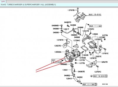

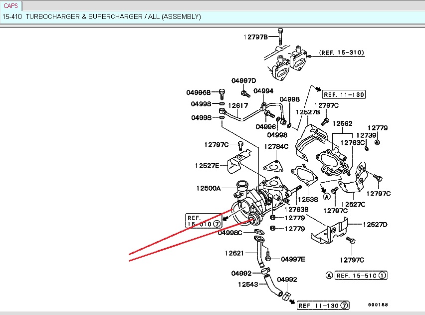

Глянул твою турбину, там всё как на раннем П4. Механический вестгейт, патрубок на него.
С твоей системой не сталкивался, смотрел уже следующие разработки раллитроника.
http://www.mitsubishi-motors.com.ru/sta ... ronic.html
http://www.mitsubishi-motors.com.ru/sta ... nic-2.html

Описания довольно скудные и пару фотографий снаружи корпуса.
Нужно как минимум иметь устройство на руках и машину. Тогда можно точно сказать, что и в каких пределах. Такое устройство не попадалось.
Свисток видимо можно поставить, но я не уверен в его целесообразности на этой машине. Поднимет
верхнее значение буста, при максимальных нагрузках.

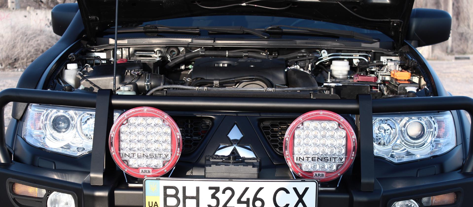

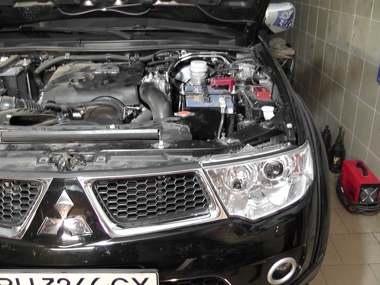

Так вот скромно год назад зашёл один НПС на замену "витька", на наш ещё в оранжевом защитном корпусе, а на сегодня приобрёл уже такой вид. С временем и пробегом, как то свежее стал. :)
Ездит машина на "витке" и пусть ездит, блок хороший, это я серьёзно говорю.
