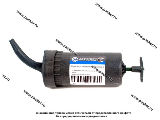

Кто опытный, поделитесь : чем и как удобно заливать смазку в трансмиссию (задний мост, редуктор, раздатка, подключайка)? Заливные дырки там довольно плохо доступны, так не нальешь.

обычно пользуются специальными шприцами для масел с шлангом на носике. Есть простые пластиковые похожие на большой кулинарный шприц и есть модные с качалками или пневматические

Я обычным шприцем на 200 миллилитров пользуюсь и трубкой, знакомая с больницы принесла. Таким там уши промывали и т.п.
Сам пластиковый, с резиновым поршнем. Со временем резина хереет правда.

Ну а я, не выходя из гаража, на скорую руку сделал такую приспособу, в пробке на канистре закрепил две трубки, в одну насосом тихонько качаю, из другой масло подается. Канистра конечно немного раздувается, но пробку ни разу не срывало, главное в накачке не преусердствоватьViRuZzz писал(а):Я обычным шприцем на 200 миллилитров пользуюсь и трубкой...
Вместо трубки которая к насосу удобней приделать вентиль металлический от старой камеры, но под рукой тогда небыло.

idled, а как ты по норме дозируешь? На шприцах деления есть, а когда из канистры как объем определить?

Так заливное отверстие оно-же и мерное, то-есть когда из него обратно вытекать начнет значит норма. Насос сразу отцепляю, что-бы больше не давило. Трубка с загибом, в заливное отверстие засунута с зазором, так что кроме нескольких лишних капель масла проблем с этим нет.Aurum писал(а):idled, а как ты по норме дозируешь?
А когда уровень в раздатке(и мкпп) или редукторе проверить захочется, я через заливное пальцем его щупаю
