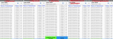

sem_tom писал(а):Посмотрите и скажите есть ли принципиальная разница межде 2 и 3 скрином. И как состояние?
Поясню
.Изображение
1 скрин это до обучения..последнее состояние.
2 скрин это провел обучение.
1ый параметр 0.001
3 скрин это промыл форскнки и провел опять обучение.
Ваши выводы?)
Промывка помогает?
Форсунки в норме?
Добавлю...
Выроботал вторую банку промывки и снова обучение запустил.
Как мне кажется промывка особо роли не играет)
Но мусор в фильтрах был.
Кст еще проверил на герметичность.
162 мах было
.ИзображениеИзображение

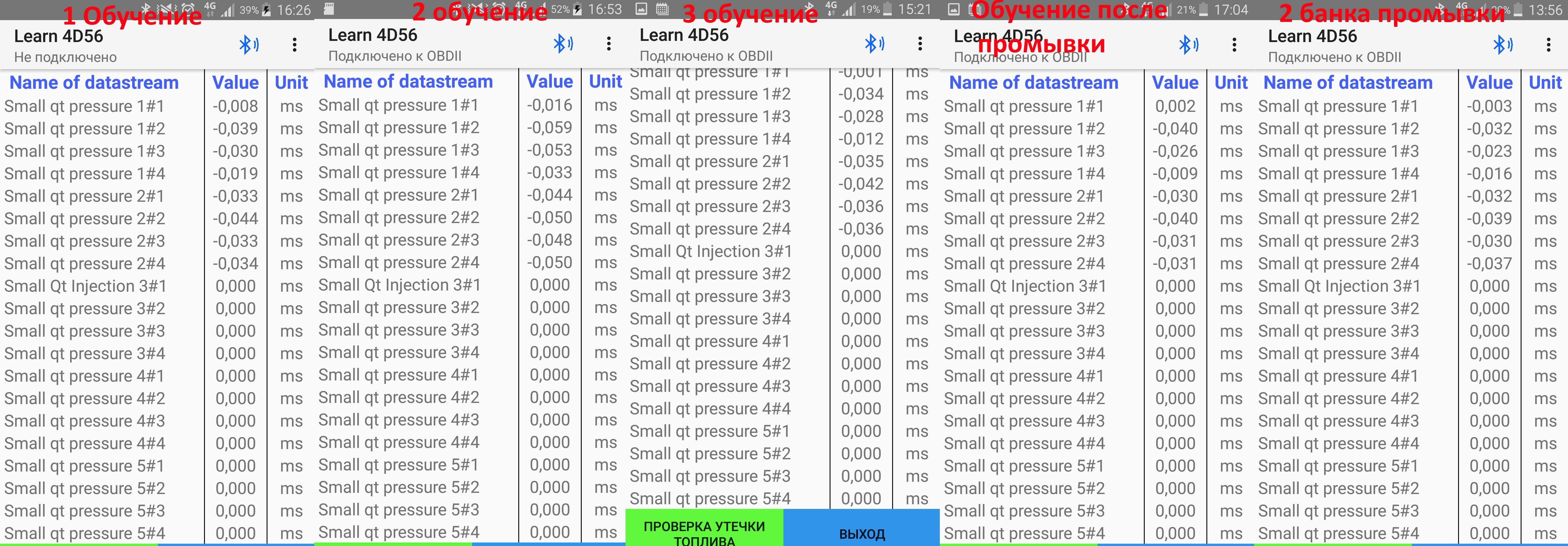

Собрал списком
Пояснение:
1. Обучение где то зимой.
2. Обучение весной.
3. Обучение перед промывкой.
4. Обучение после одной банки промывки.
5. Обучение после второй банки промывки.
Думаете есть толк от промывки?))

sem_tom писал(а):
Собрал списком
Пояснение:
2. Обучение весной.

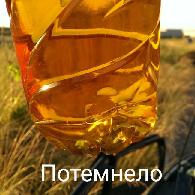

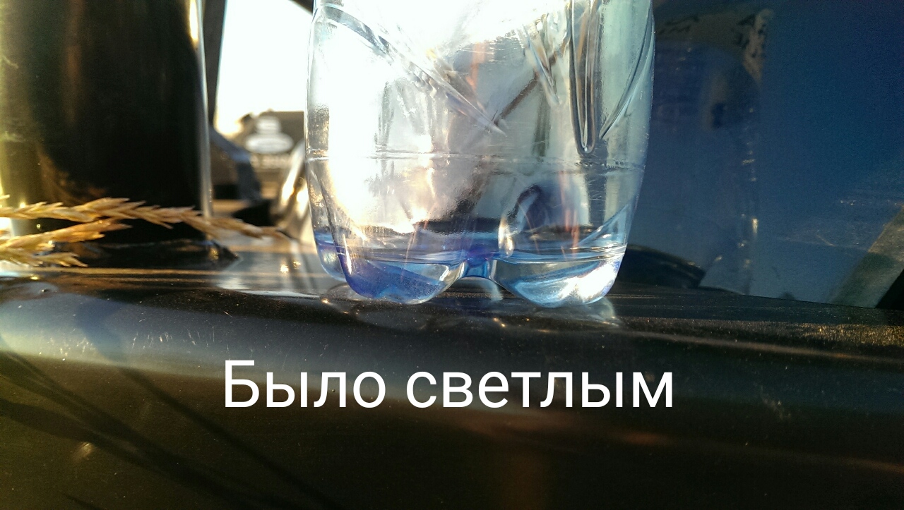

Тут есть вариант, что все и так хорошо в рамках "пробега" форсунок, поэтому отмывать нечего.
Штатный износ промывка не полечит.
Промывка темнеет пока ходит по кругу?
Я мыл, у меня потемнела пока не выработалась.
Вот думаю, это налет отмывается или просто "занимательная химия"...

lexus3ds писал(а): Промывка темнеет пока ходит по кругу?
мож темнеет от температуры, как соляра на солнце?

Может и от этого темнеть. Нагревалась в банке до 65 градусов
