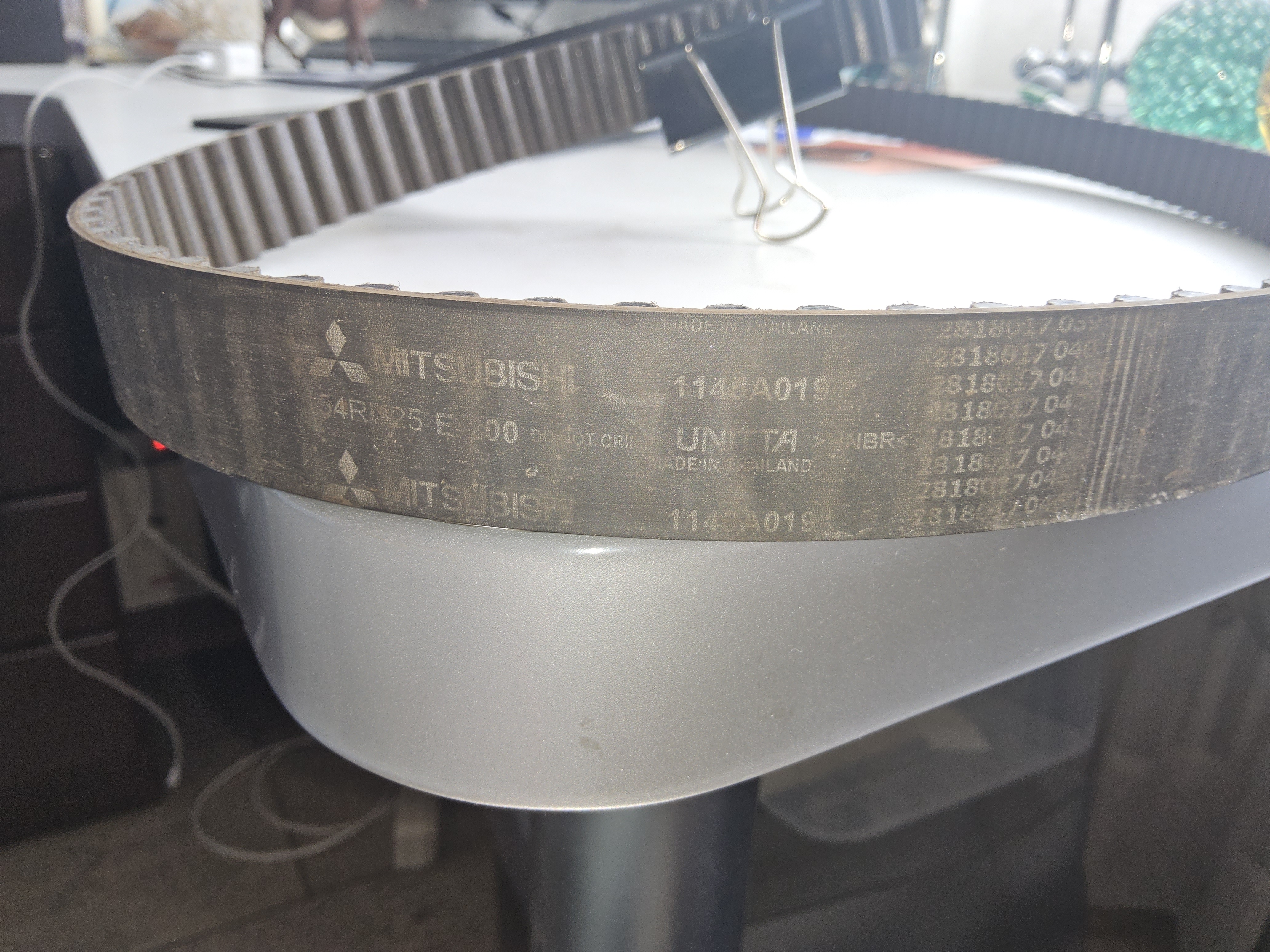

ремень ГРМ который заменили

***Vladimir*** писал(а): 11 июн 2025, 15:07 ремень ГРМ который заменил
Ну эт оригинальный. Так пробег на этом ремне 130000 км.?! :=-O:
"номер ГРМ который поставили MZ690610" - это ремень балансировочных валов. :)
