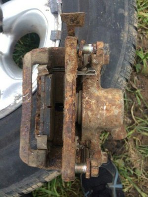

Предлогают вот суппорта от П2 за 4 тысячи в таком вот сохране вместе с колонками. Ваше мнение, стоит ли их брать?

посмотри в каком состоянии цмлиндр - поршень вытащи, остальное пескоструится и красится.

Ок. Попрошу продавца вытащить!

И сколько бюджет суппортов получится? Проще у Жипера за 7 рублей взять в состоянии «сразу готовы к установке».Армеец писал(а):посмотри в каком состоянии цмлиндр - поршень вытащи, остальное пескоструится и красится.

4 штуки просит вместе с колодками.Russo81 писал(а):И сколько бюджет суппортов получится? Проще у Жипера за 7 рублей взять в состоянии «сразу готовы к установке».Армеец писал(а):посмотри в каком состоянии цмлиндр - поршень вытащи, остальное пескоструится и красится.

Дело конечно хозяйское, но я бы на тормозах таки не экономил!wolf51 писал(а):4 штуки просит вместе с колодками.Russo81 писал(а):И сколько бюджет суппортов получится? Проще у Жипера за 7 рублей взять в состоянии «сразу готовы к установке».Армеец писал(а):посмотри в каком состоянии цмлиндр - поршень вытащи, остальное пескоструится и красится.

А что тут экономить, вернее где?
4 супорта + 3 поршня нержа + 1500 ремкомплекты = 8500р
Рабочие супорта.
У Жипера за 7 с состоянием: Как повезёт.
Так что все относительно.
Ну а колодки естественно новые нужно ставить.
Рабочие супорта.

Кстати, у Макса Маверика задние стоковые на нержавейке через год начали клинить
Естесно не корозия....окислы. один фиг

Клинит от грязи, когда пыльник рваный, и не подходящей смазки.Свят писал(а):Кстати, у Макса Маверика задние стоковые на нержавейке через год начали клинить![]()
Почти пять лет по кругу, и ничего не клинит.
Хотя один передний поршень подклинивал из за пыльника. Наверное накернил когда колодки менял.

Ну Макс не пацан, чтоб так косячить)))SNOOPER писал(а):Клинит от грязи, когда пыльник рваный, и не подходящей смазки.Свят писал(а):Кстати, у Макса Маверика задние стоковые на нержавейке через год начали клинить![]()
Заменил ремкомплект и порядок.
Он под своей тачкой живет больше меня)))

А я говорил что пацан?
Просто смазка не та.
Или эксплуатация.
Можно просто банально заблуждаться.
Или эксплуатация.
