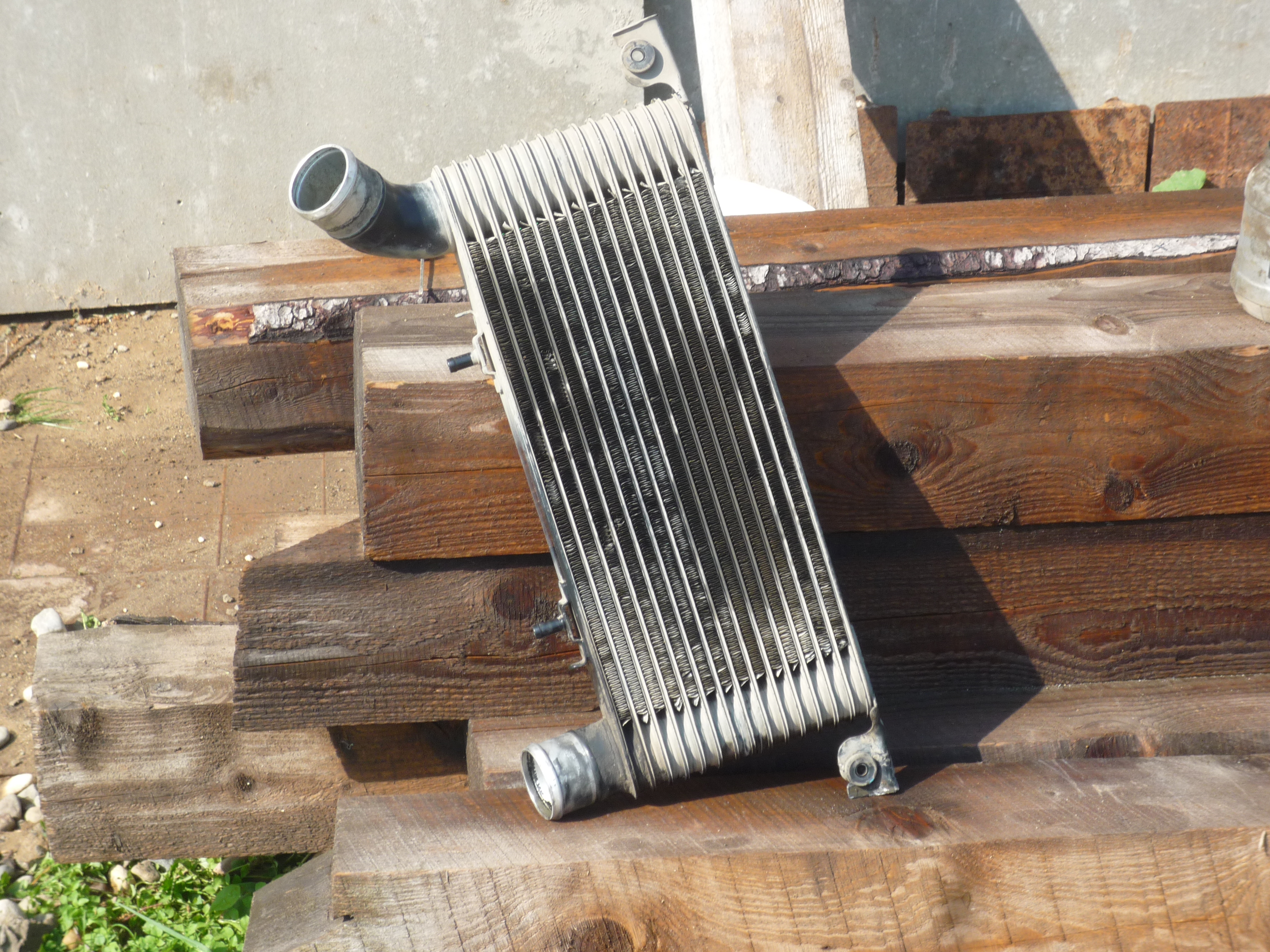

А я жду новые подушки интеркулера и буду мыть его снаружи щелочью и внутри бензомер с соляркой, и да я знаю что его нужно будет сушить;)

SmoAG, снаружи лучше всего мыть при помощи компрессора и промывочного пистолета (его ещё называют пистолетом для мовиля). В отличие от мойки кёршем гарантированно не повредятся соты радиатора. А подгнившие места там будут полюбому. Песок и прочая мелочь отмоется водой, а всё остальное - "аццкой смесью" (бенз с соляркой 1:1).
Внутрь - просто пара литров бензина и поболтать. И так несколько раз. Высохнет сам, особенно если выставить на солнышко. Для пущего эффекта можно продуть воздухом из компрессора.

интеркулер мыл в прошлом году. снаружи был весь забит землей, внутри чистый. отмылся легко из садового шланга, внутри тоже водой прополоскал, но и так было чисто. сушил на солнышке

Плавали знаем, не отмылся он снаружи без щелочи, руки у меня далеко залезли в эту машину;)Злыдня писал(а):SmoAG, снаружи лучше всего мыть при помощи компрессора и промывочного пистолета (его ещё называют пистолетом для мовиля). В отличие от мойки кёршем гарантированно не повредятся соты радиатора. А подгнившие места там будут полюбому. Песок и прочая мелочь отмоется водой, а всё остальное - "аццкой смесью" (бенз с соляркой 1:1).

Кулер тож как то снимал, снаружи чистый, внутри масляный налёт, даже мыть не стал...
