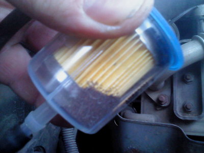

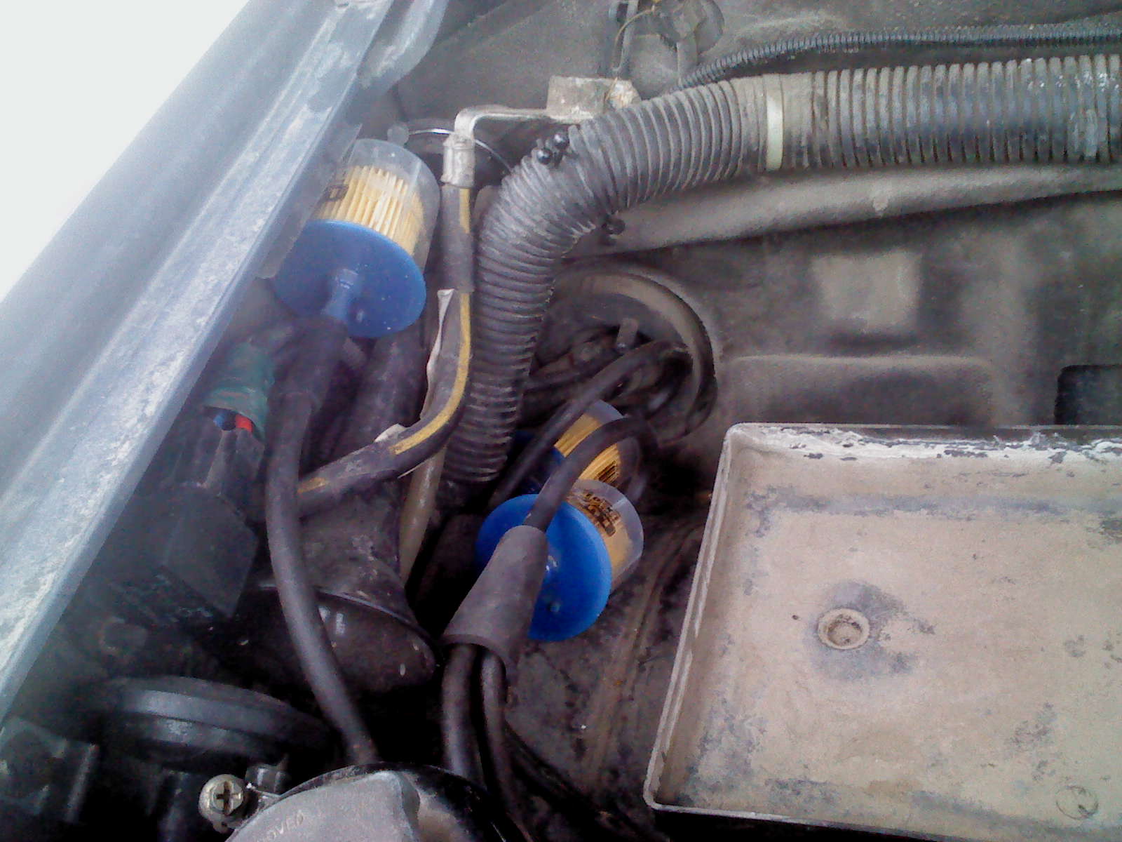

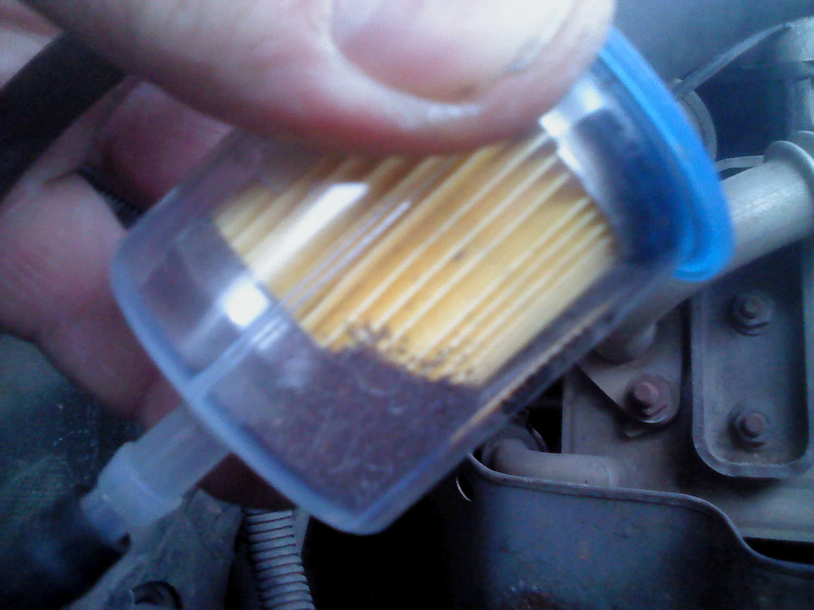

История старая, как баян. Перестал включаться передок. Заменил клапана на хундаевские. Через полгода мост опять не включается, клапана нормально прозваниваются, но не щелкают.
Опять замена клапанов. Оставшимися от комплекта шлангами удлиннил штатные шланги и рядом с аккумом расположил топливные фильтры. Теперь воздух из механизма включения моста идет не сразу в клапан, а сначала через фильтр. Прошло полгода, в фильтре на ВКЛючение моста собралось с полчайной ложки то ли песка, то ли ржавчины-окалины! В фильтре на ВЫКЛючение меньше, но тож накопилось.

Andrey-Bat писал(а):История старая, как баян. Перестал включаться передок. Заменил клапана на хундаевские. Через полгода мост опять не включается, клапана нормально прозваниваются, но не щелкают.
Поменяйте приводную вакуумную мембрану, ту что на переднем мосту стоит, и не будет ничего засираться, и фильтры эти нахфиг не нужны. Клапана зря меняли, их можно было оживить при помощи промывки для карбюратора и воздуха высокого давления.
ЗЫ: А мембрану всё равно придётся менять, чуть попозже)))

Оригинал MR 263723, но их мало кто ставит. Бюджетный (сравнительно) аналог Хюндая 51840-4A800.
Промывать эти клапана дело (имхо) бесполезное. Отмачивал в керосине в ультразвуковой ванне, собирал "щелкалку" на реле поворотников... Бесполезно. Да и судя по форуму, мало кому удавалось их оживить.
Фильтры были поставлены с целью понять причину умирания клапанов. Забиваются или дохнут сами по себе.
Есть сильные сомнения в возможности поменять саму мембрану. Судя по картинкам она завальцована. По теплу сниму всю муфту, посмотрю, кто там живет.
Муфта в сборе на экзисте 9 тысяч. Хмм, фильтры дешевле.
