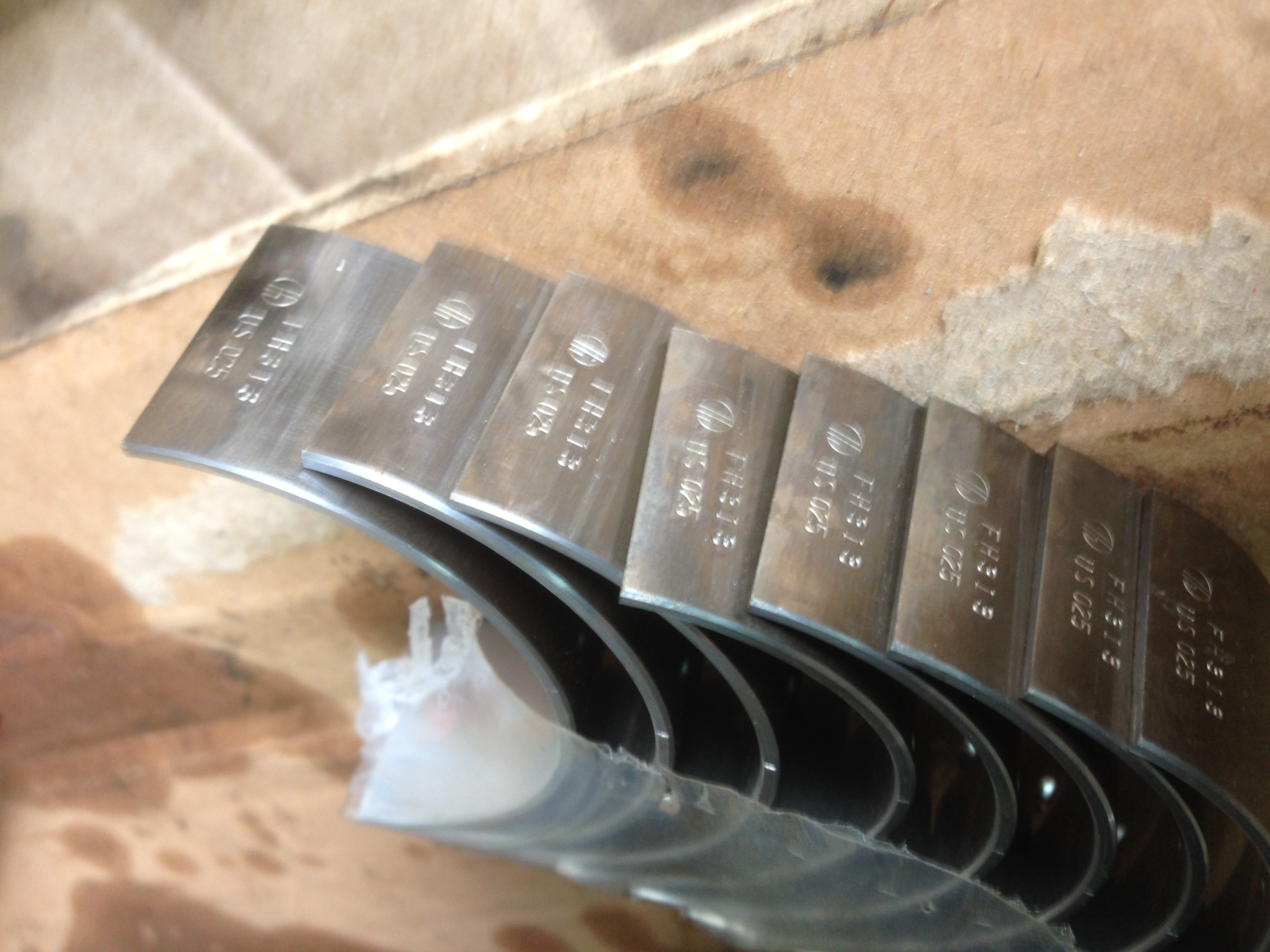

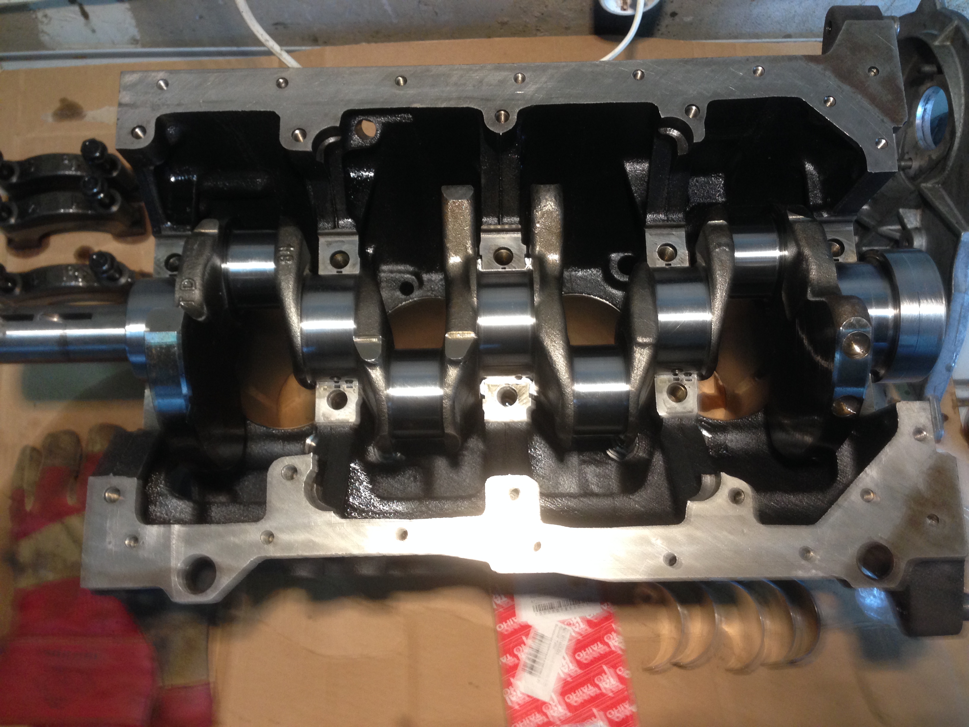

costazom писал(а):
DimonDimon писал(а):А можно подробнее ? Не догоняю я, что значит узкие и широкие ? ширина шеек колена то не изменилась..

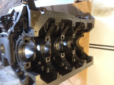

Попробую в двух словах: 3-я коренная шейка в блоке двигателя под коленвал выпускается двух видов
1) в верхней части блока сделана проточка под полукольца, по бокам, а в нижней части (бугеле), проточки под полукольца, нет, в данном варианте устанавливаются узкие вкладыши, как и на остальных 4-х шейках колевала, в комплекте их должно быть 10 шт. одинаковой ширины, а в боковые проточки ставятся отдельные полукольца.
2) проточка сделана и в верхней части блока и в нижнем бугеле. в этом варианте полукольца выполнены единым целым с вкладышем и в комплекте их 2шт, а остальные 8 шт. - узкие.
Мой вариант первый и видимо ремонтных вкладышей таких нет,они идут только стандарт . Многие ставят широкий вкладыш в верхнюю часть, а у нижнего срезают полукольца, т.к. вкорячить их туда нет возможности.
Вот и у мну такой же вариант...... только вкладыши " стандарт" . Вот думаю, как обрезать эти полукольца или искать вкладыш, где то...... мля праздники. Ща в своей теме отпишусь....

Я еще не начал собирать. 5 мая забрал блок, в очередной раз, с расточки, переприсовывали втулки балансирных валов и шлифовали сами валы. Хорошо что купил два комплекта втулок 0,125 и 0,25, вышло все в 0,25, а в первый ремонт уже было прослаблено. Надеюсь после праздников начну не спеша собирать, у всех выходные, а у нас рабочие будни, и хочется что бы сын принимал не посредственное участие в сборке движетеля своего авто, поделиться опытом - так сказать.

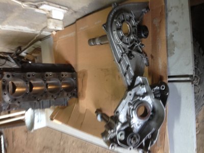

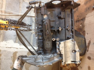

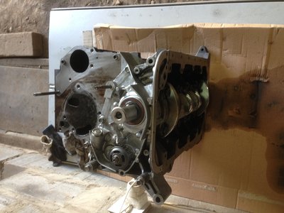

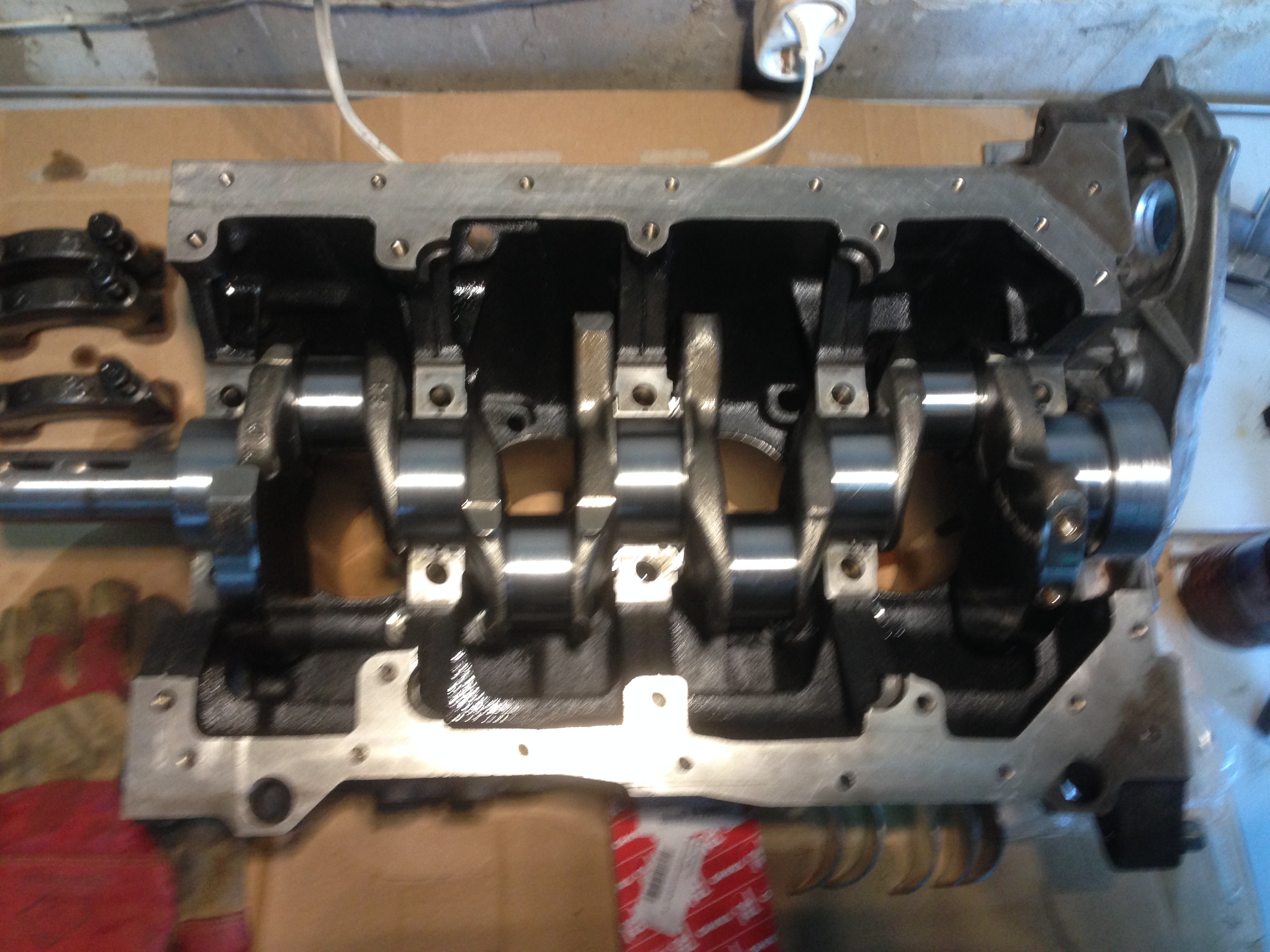

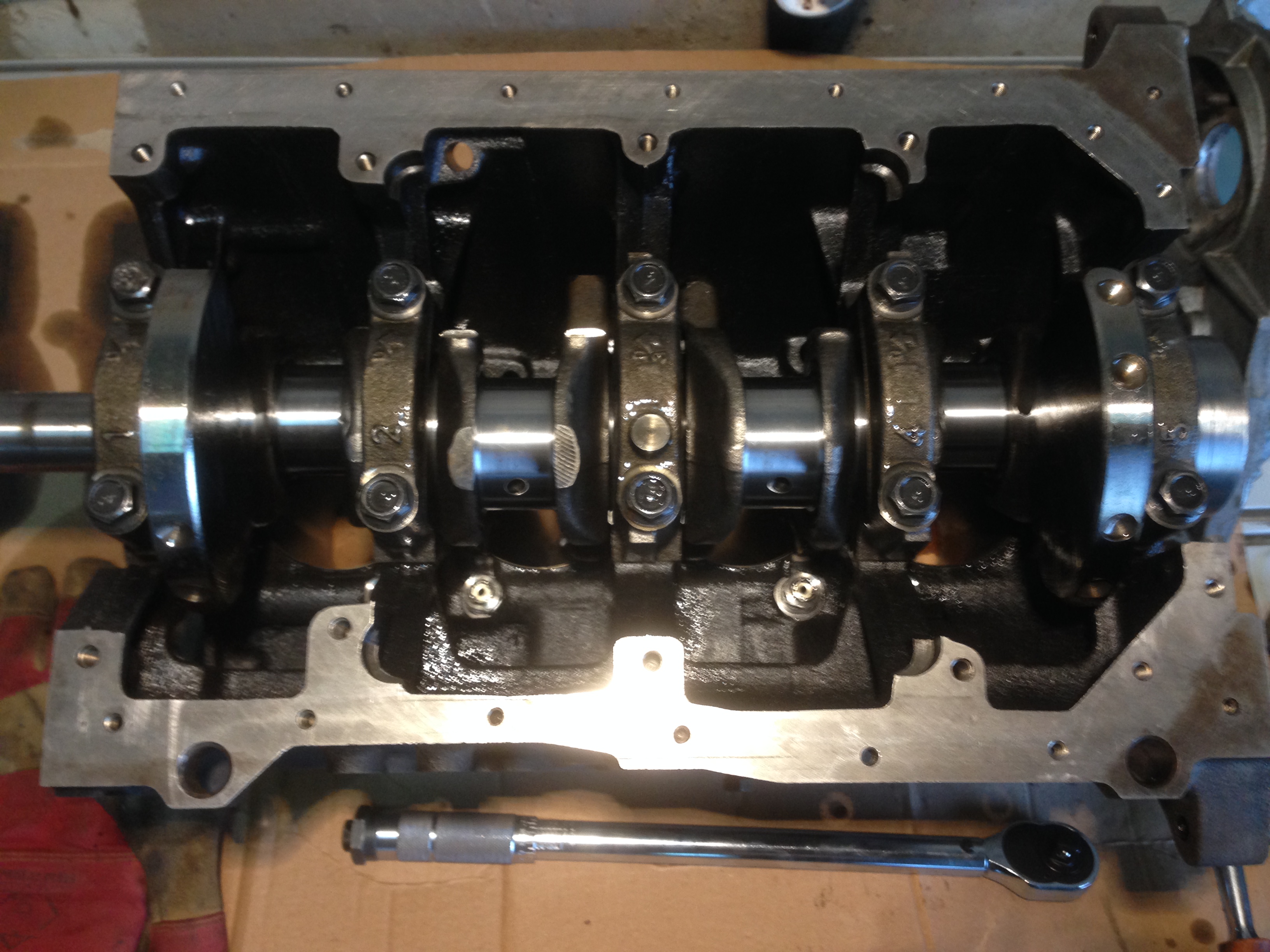

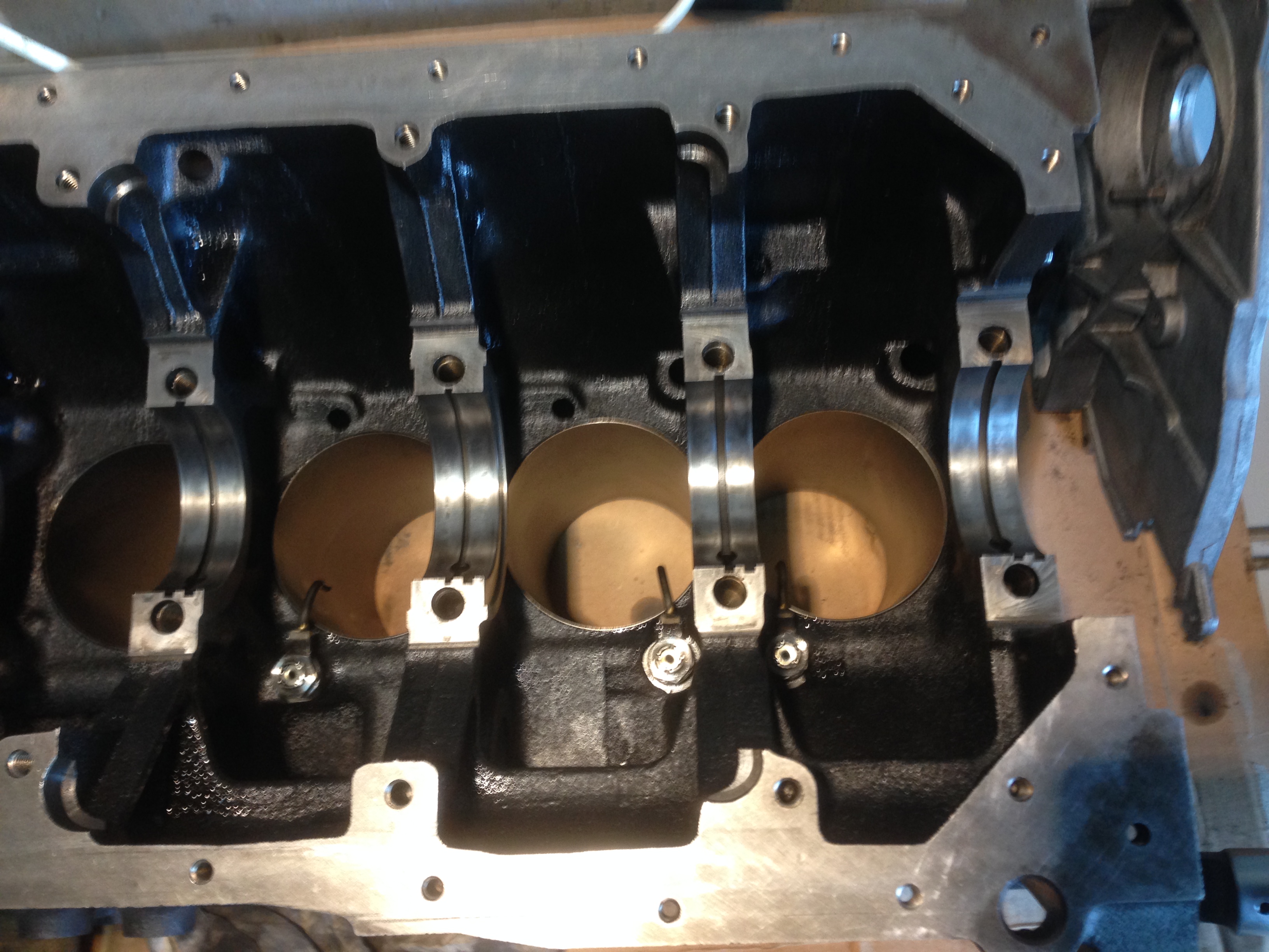

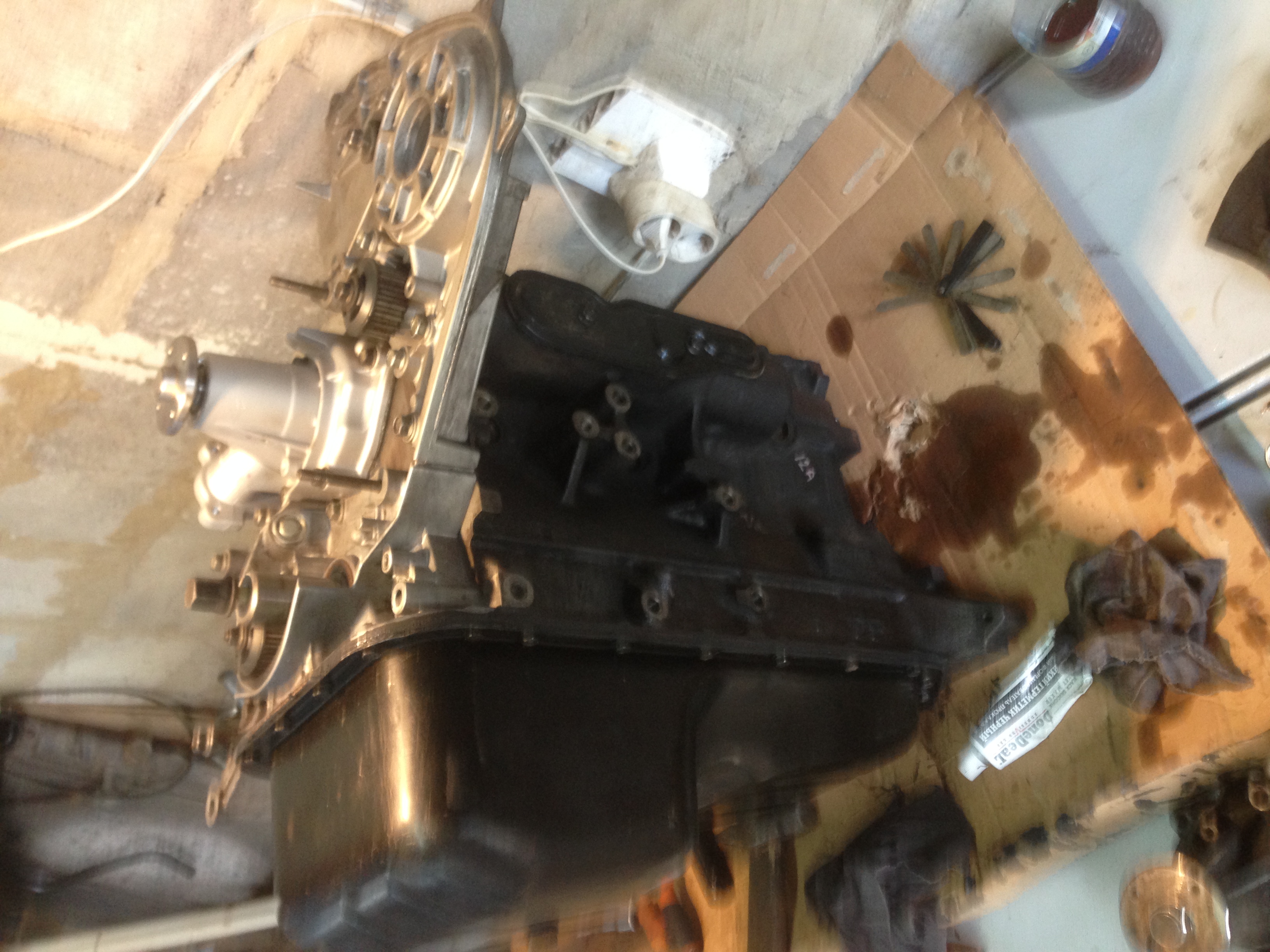

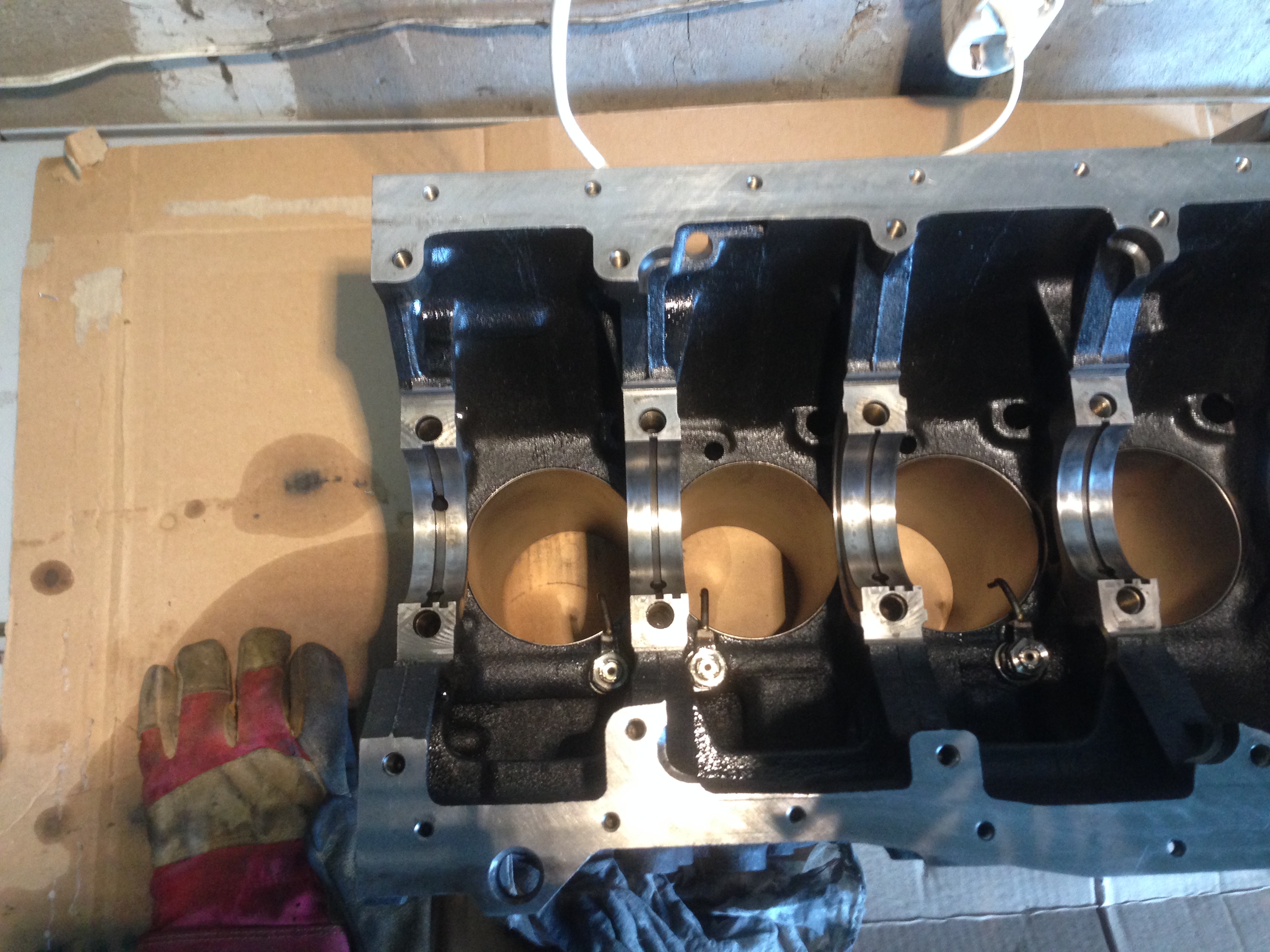

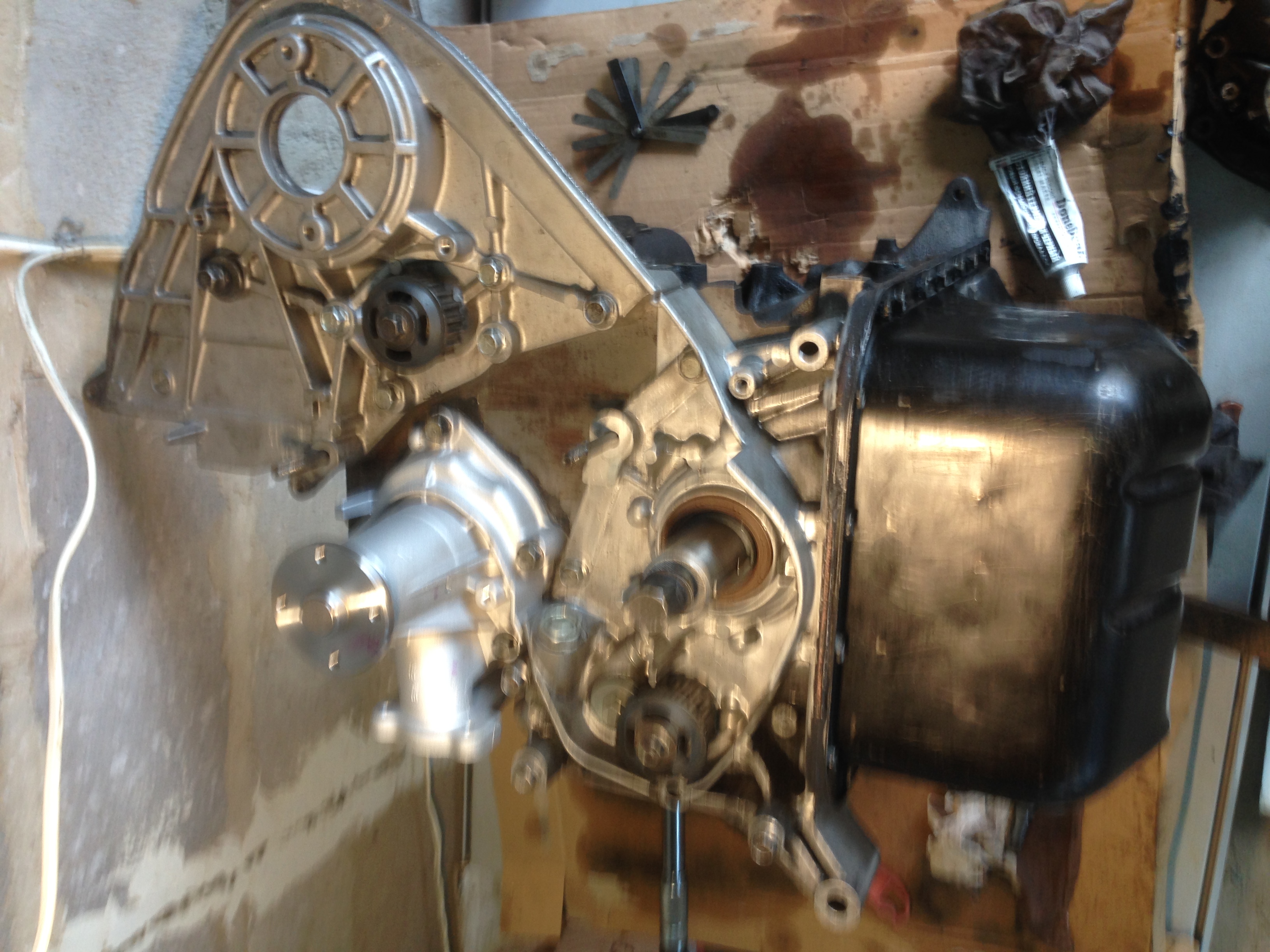

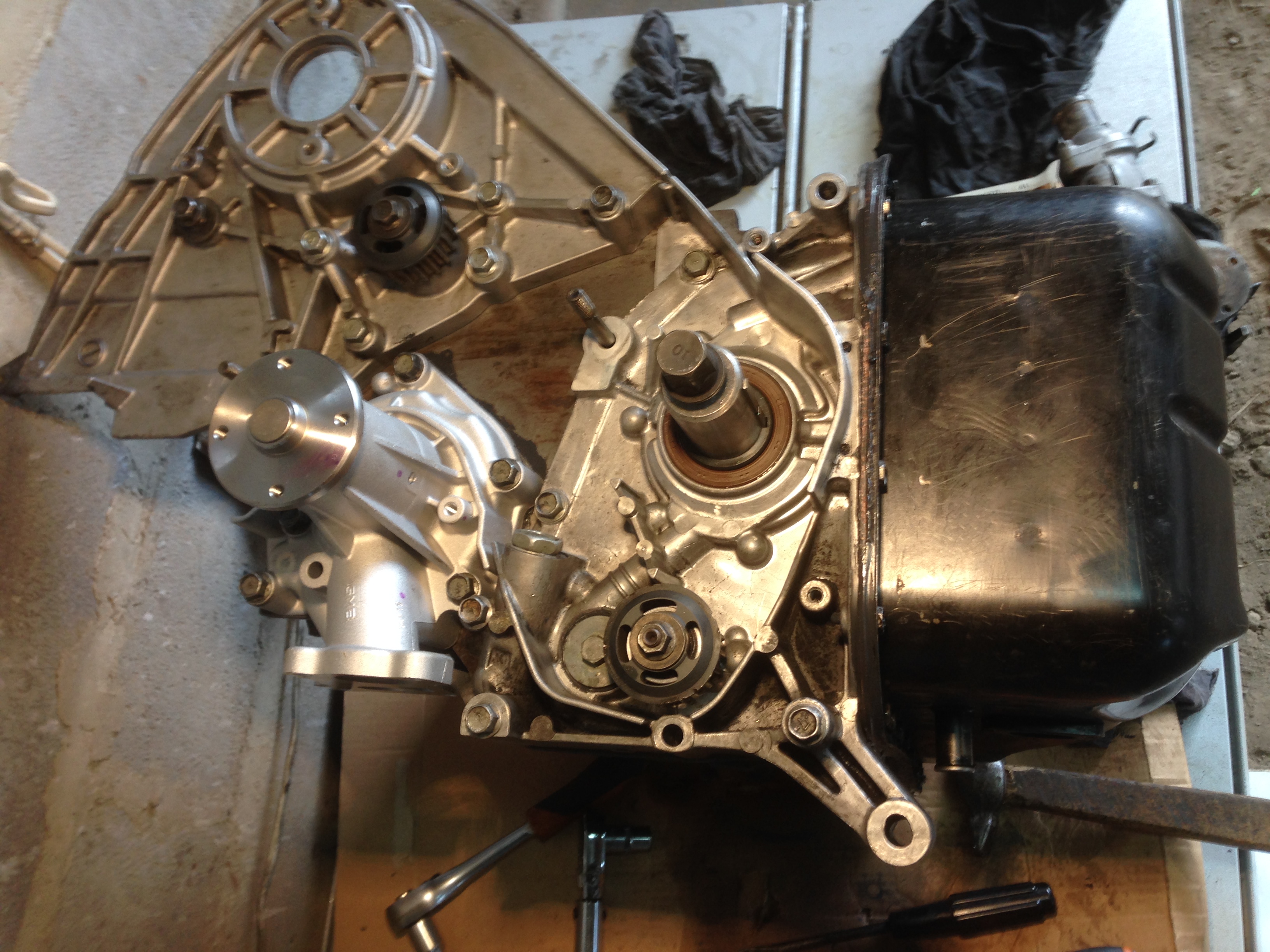

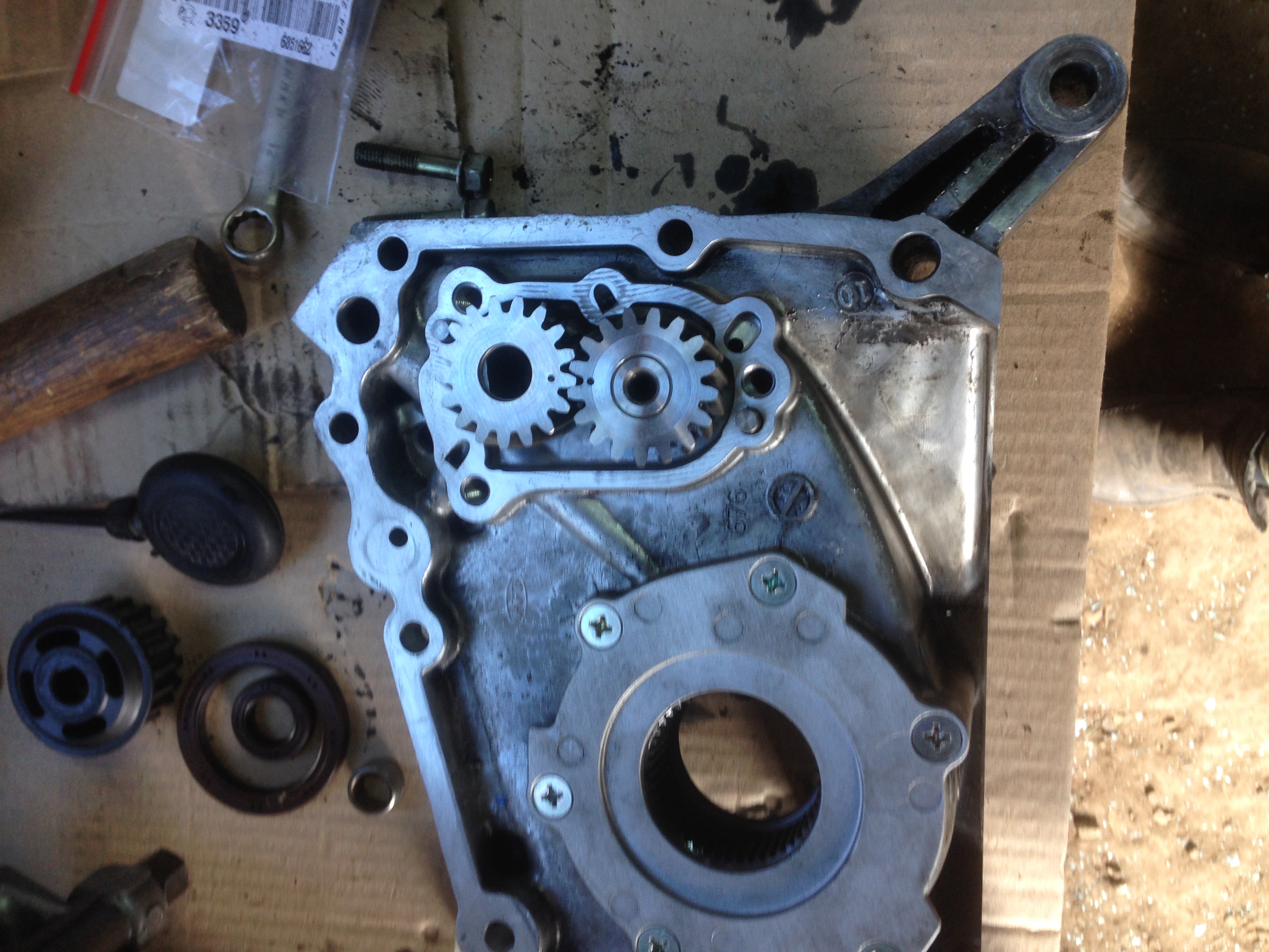

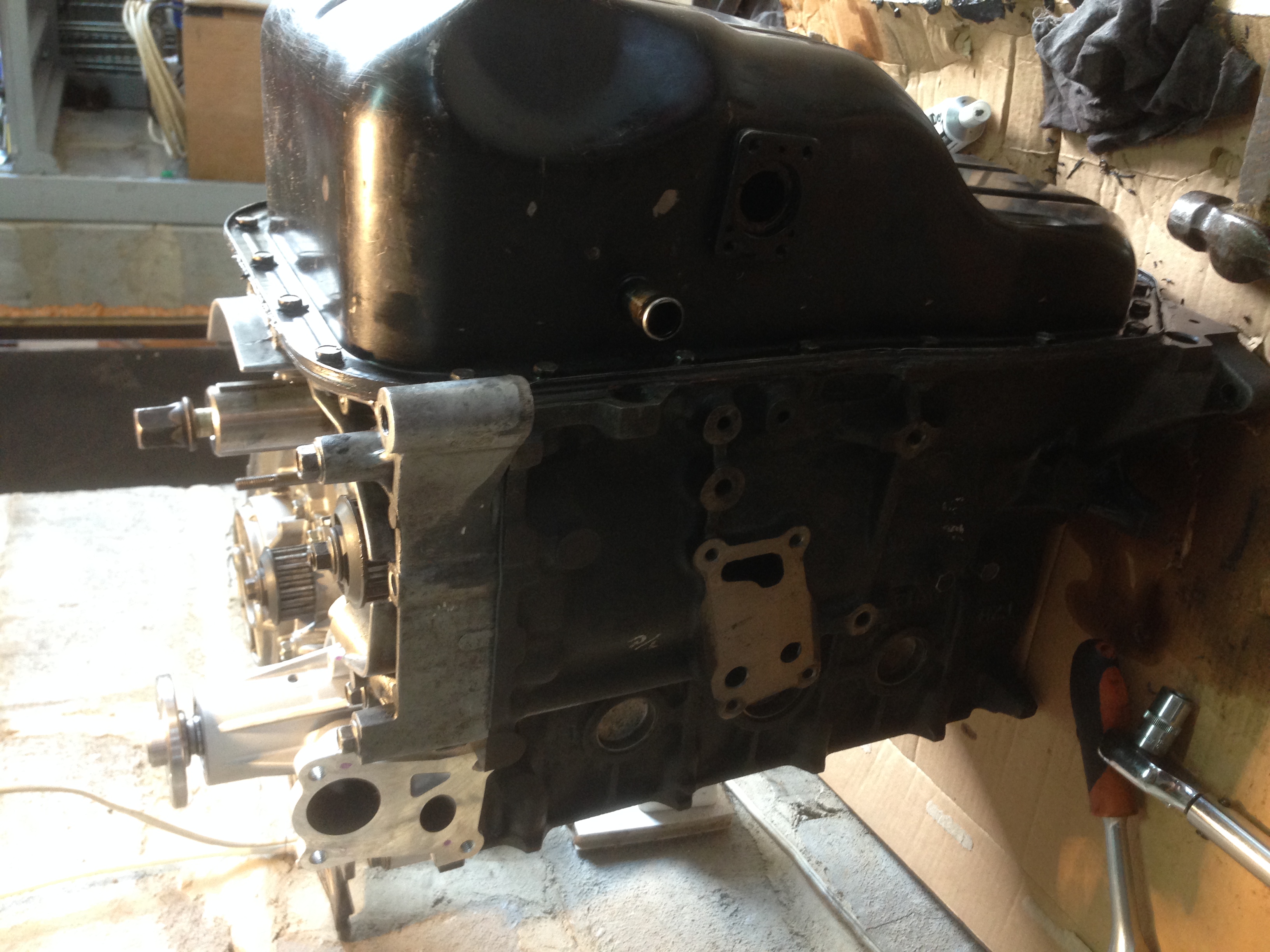

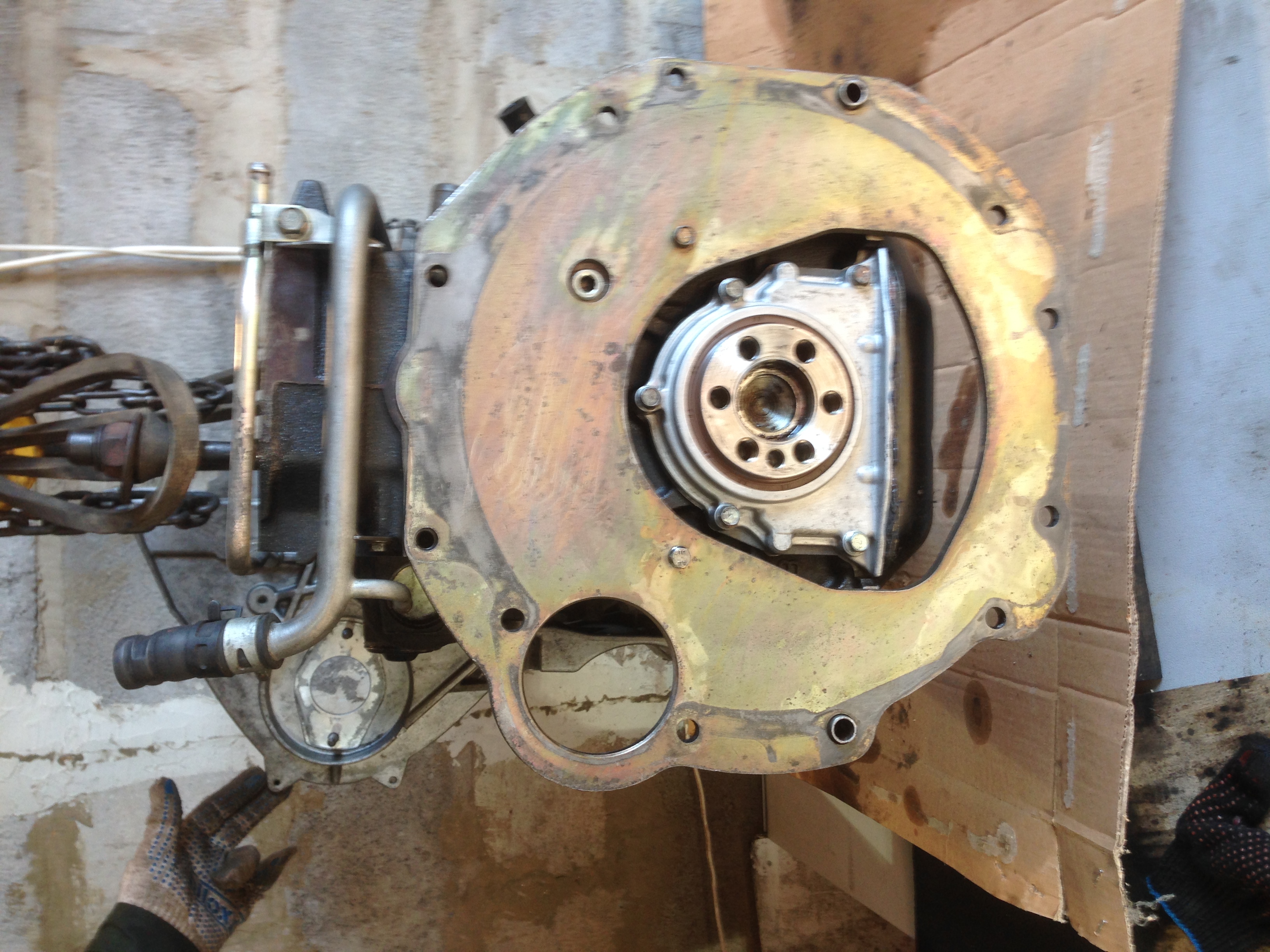

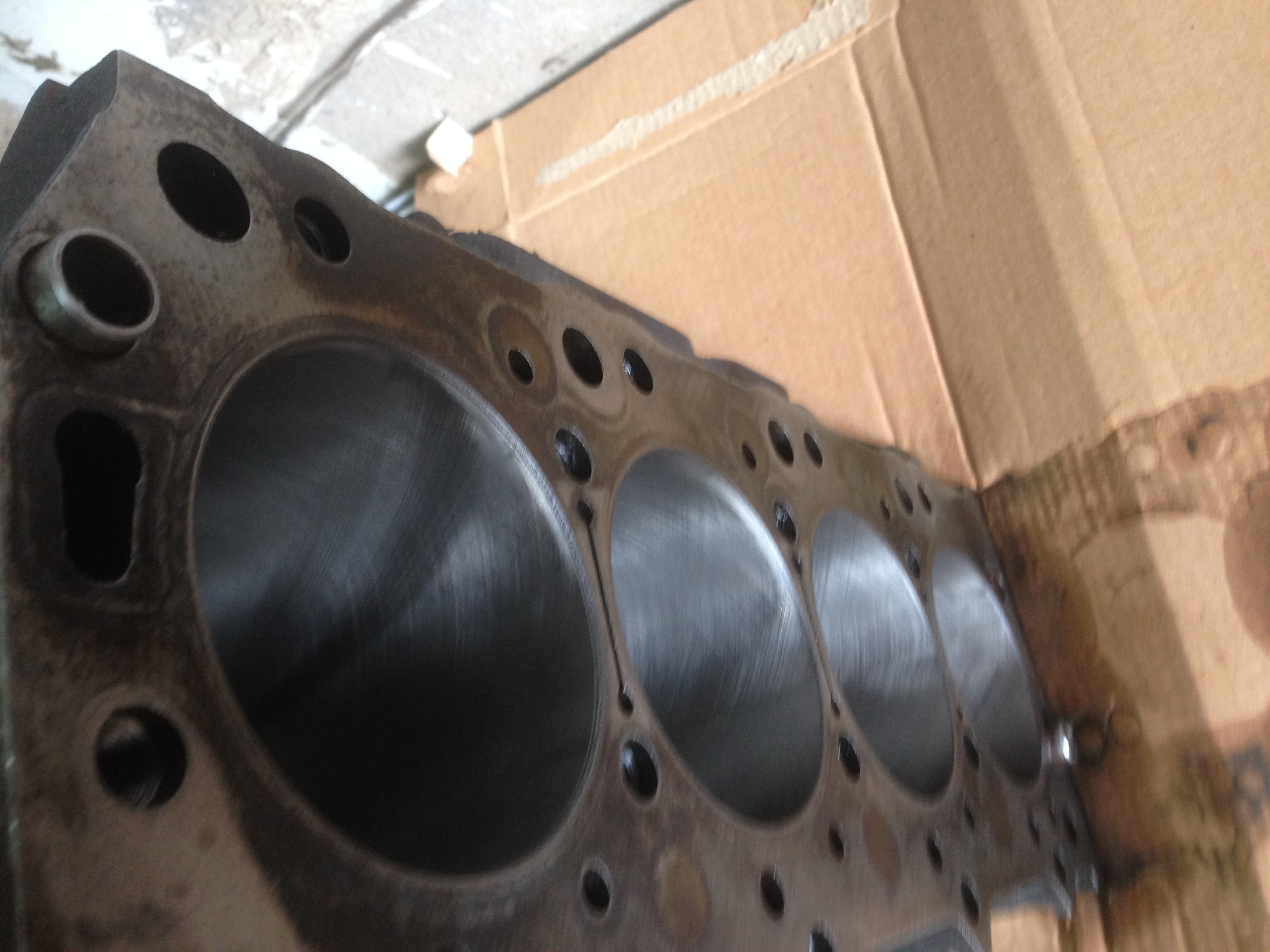

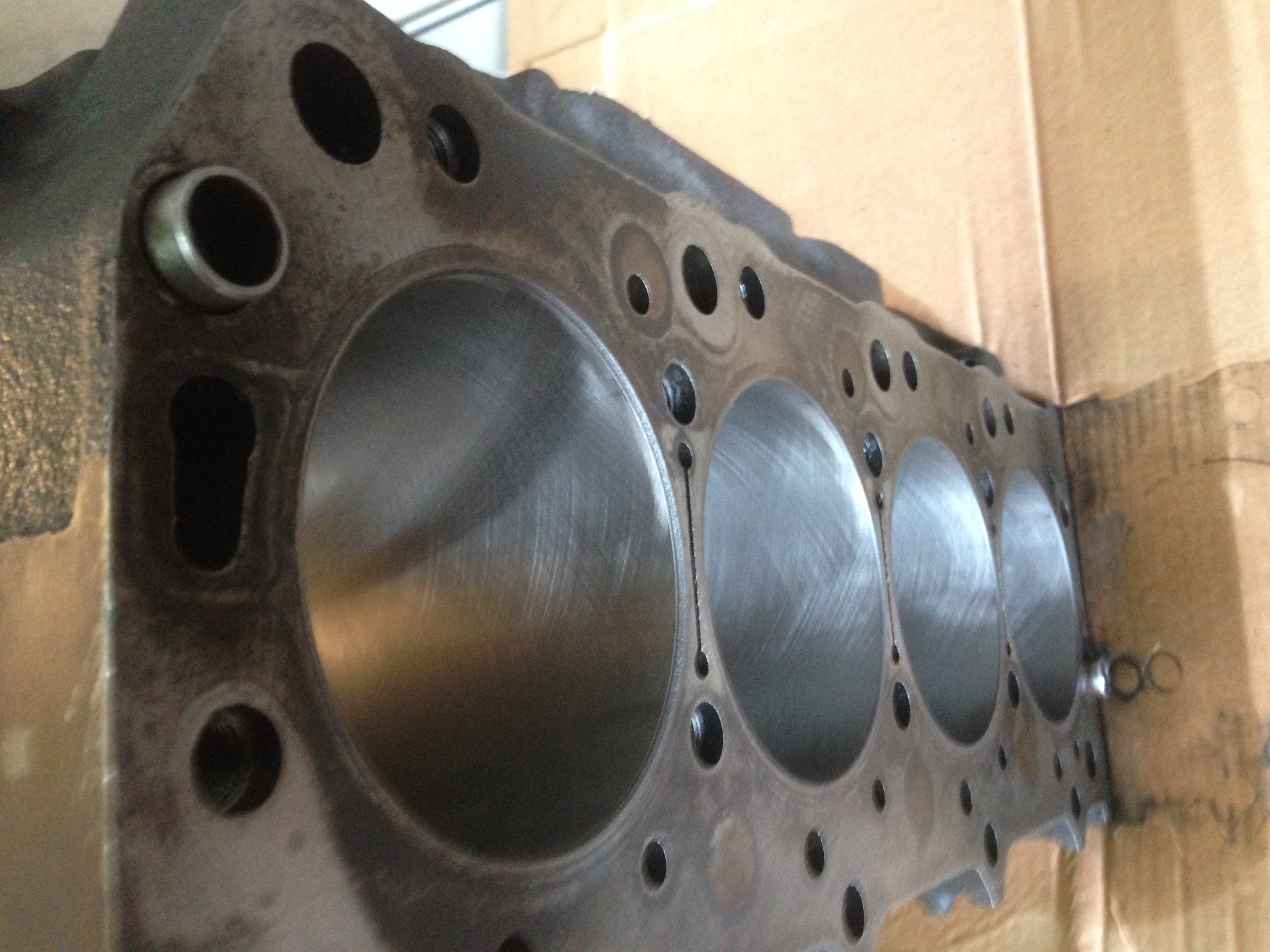

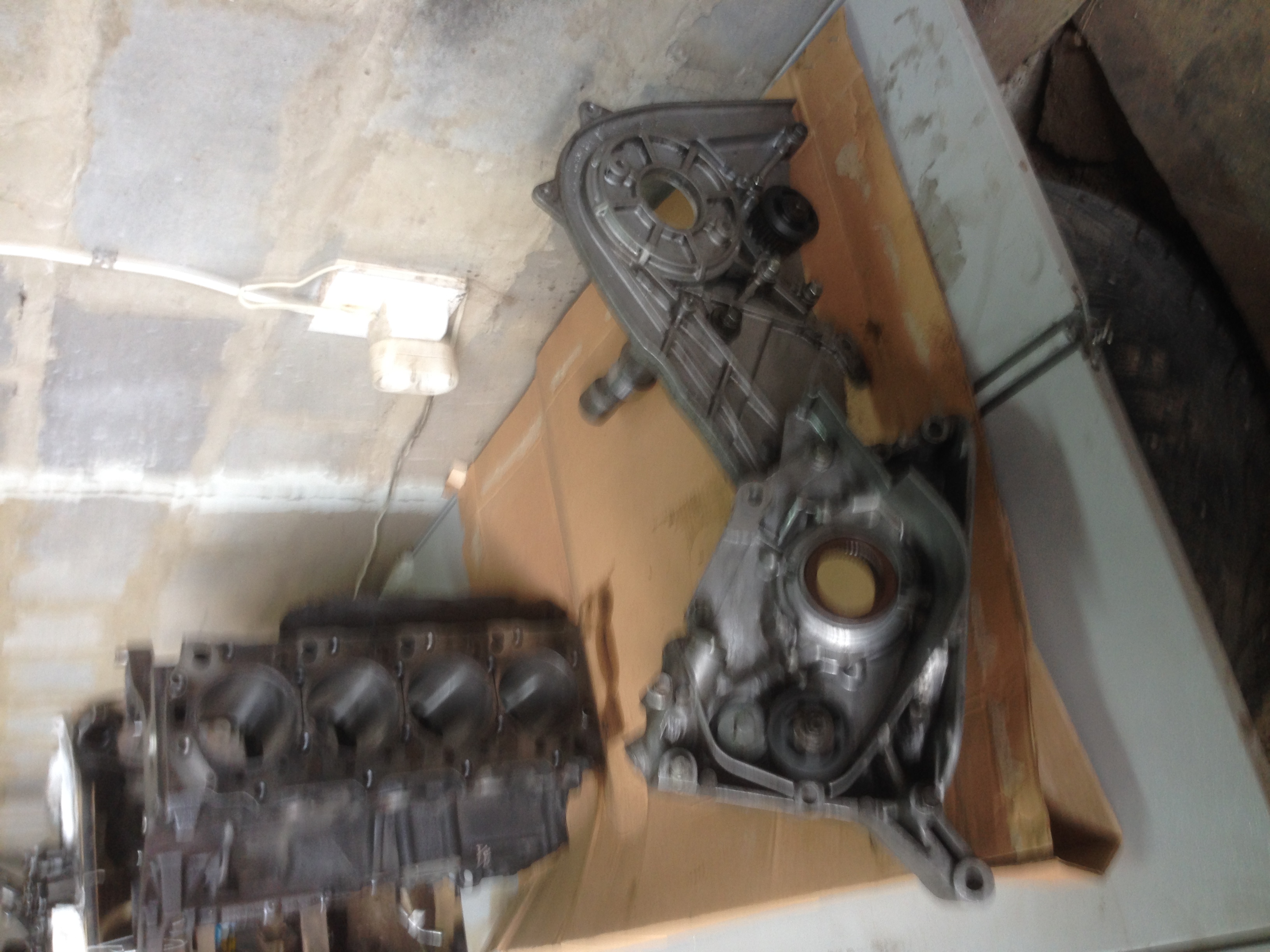

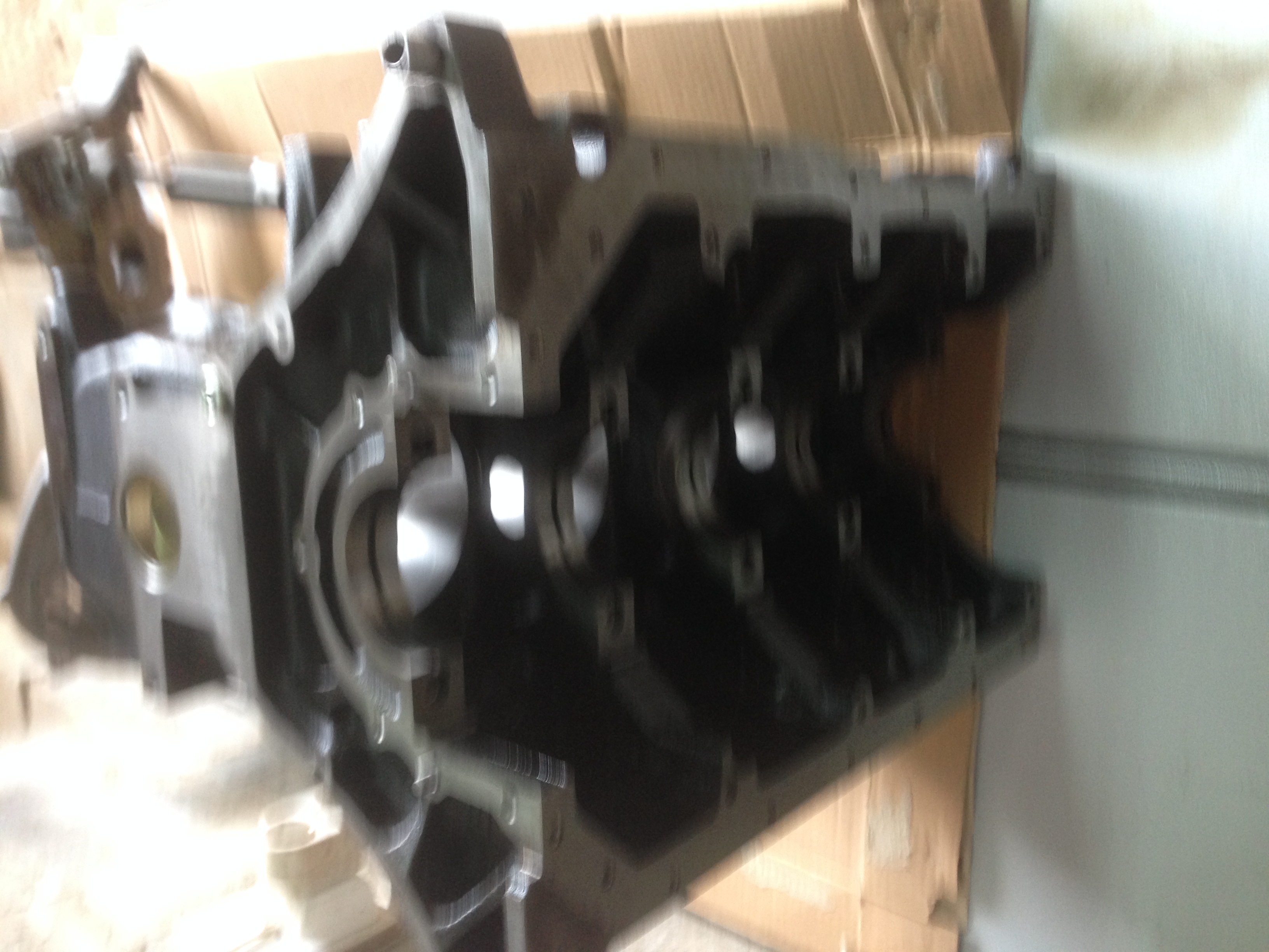

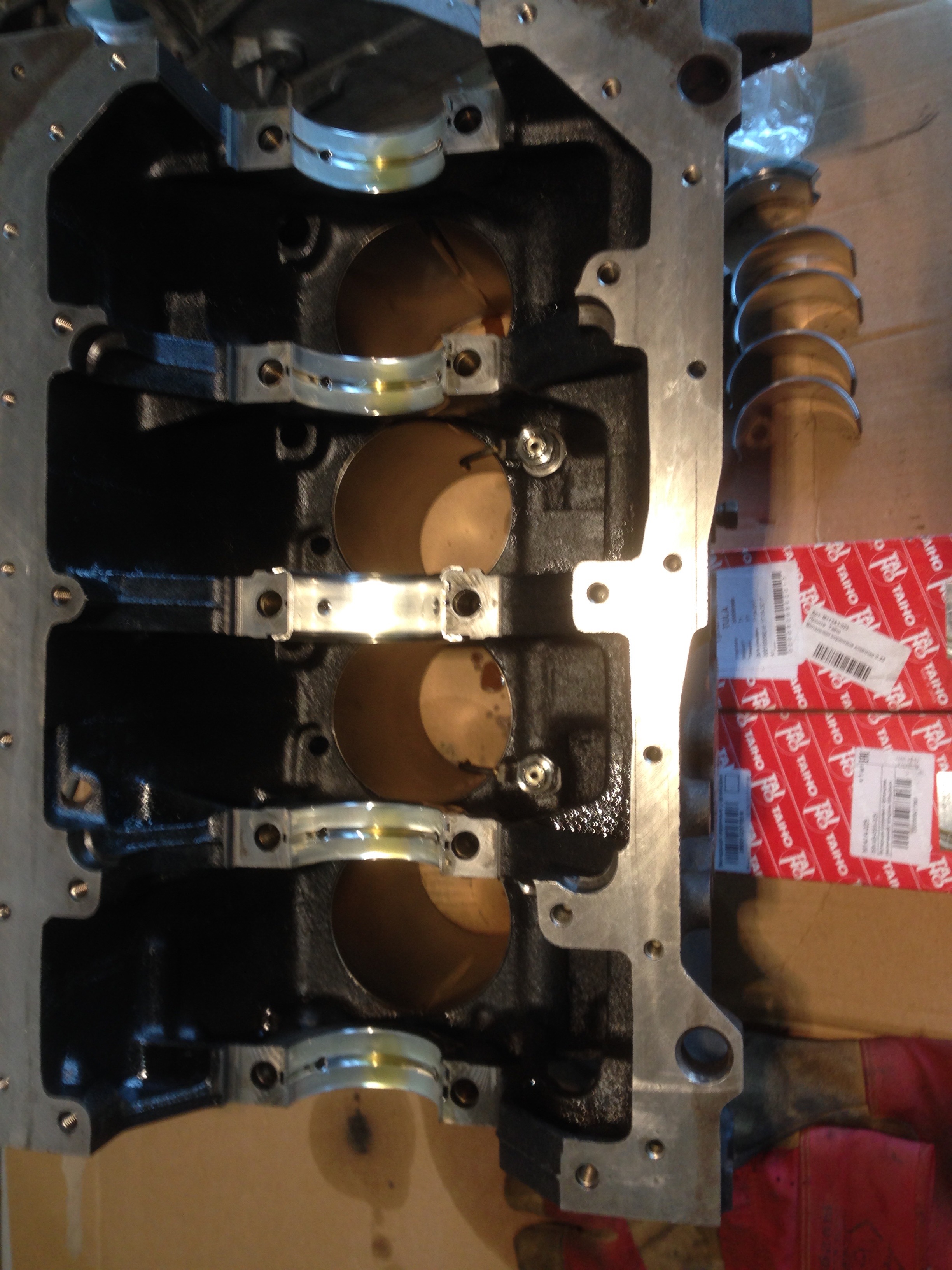

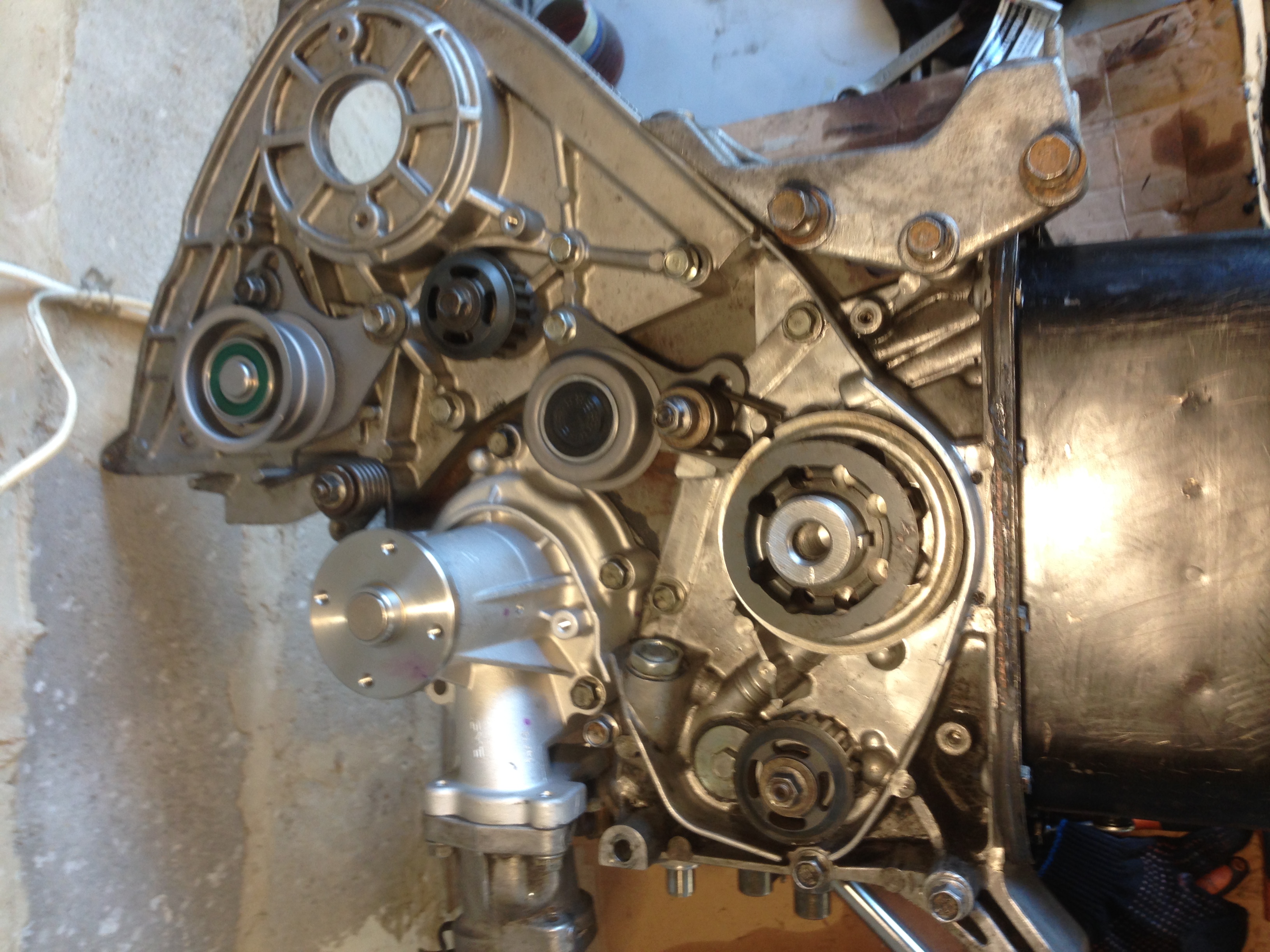

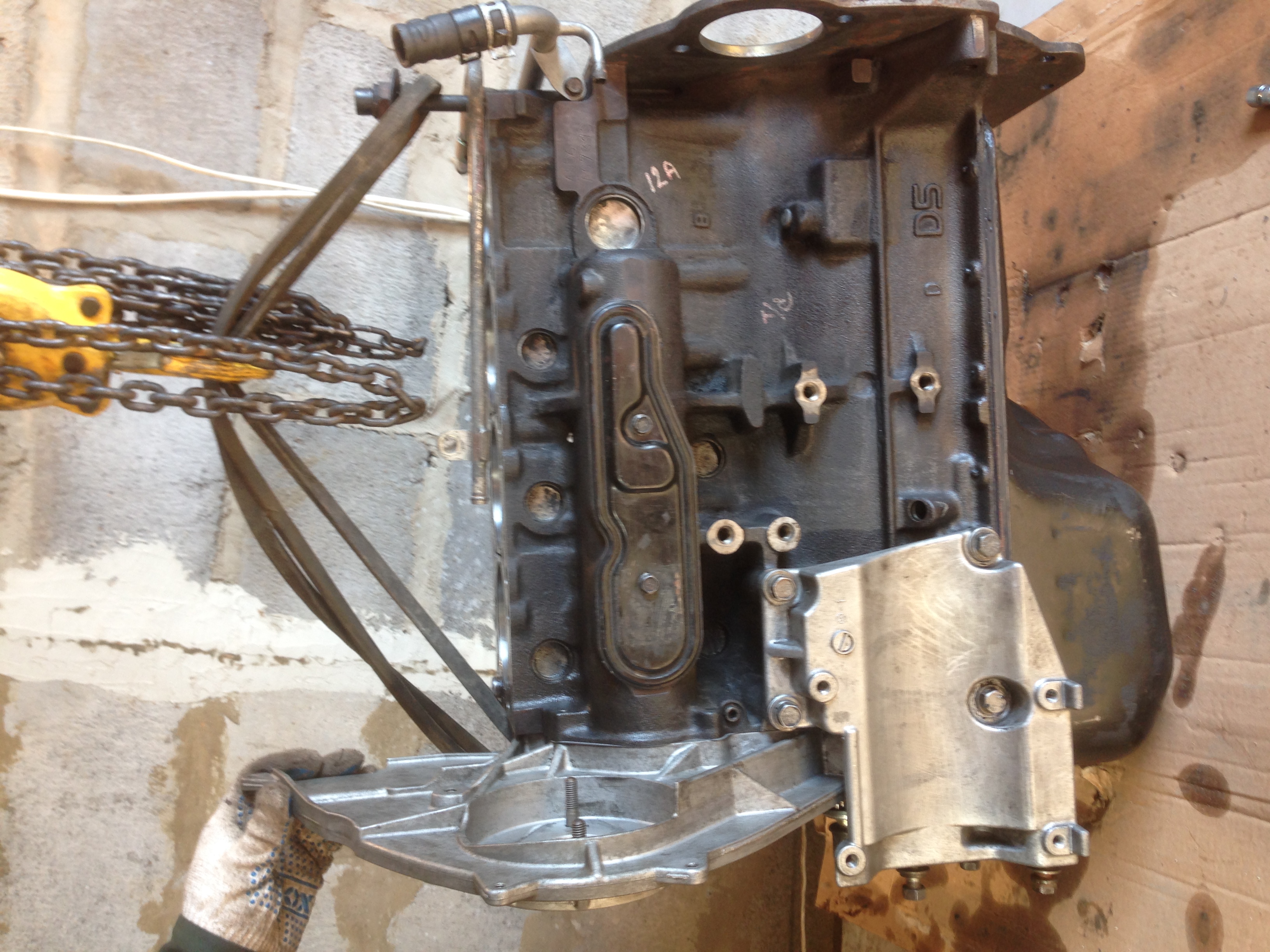

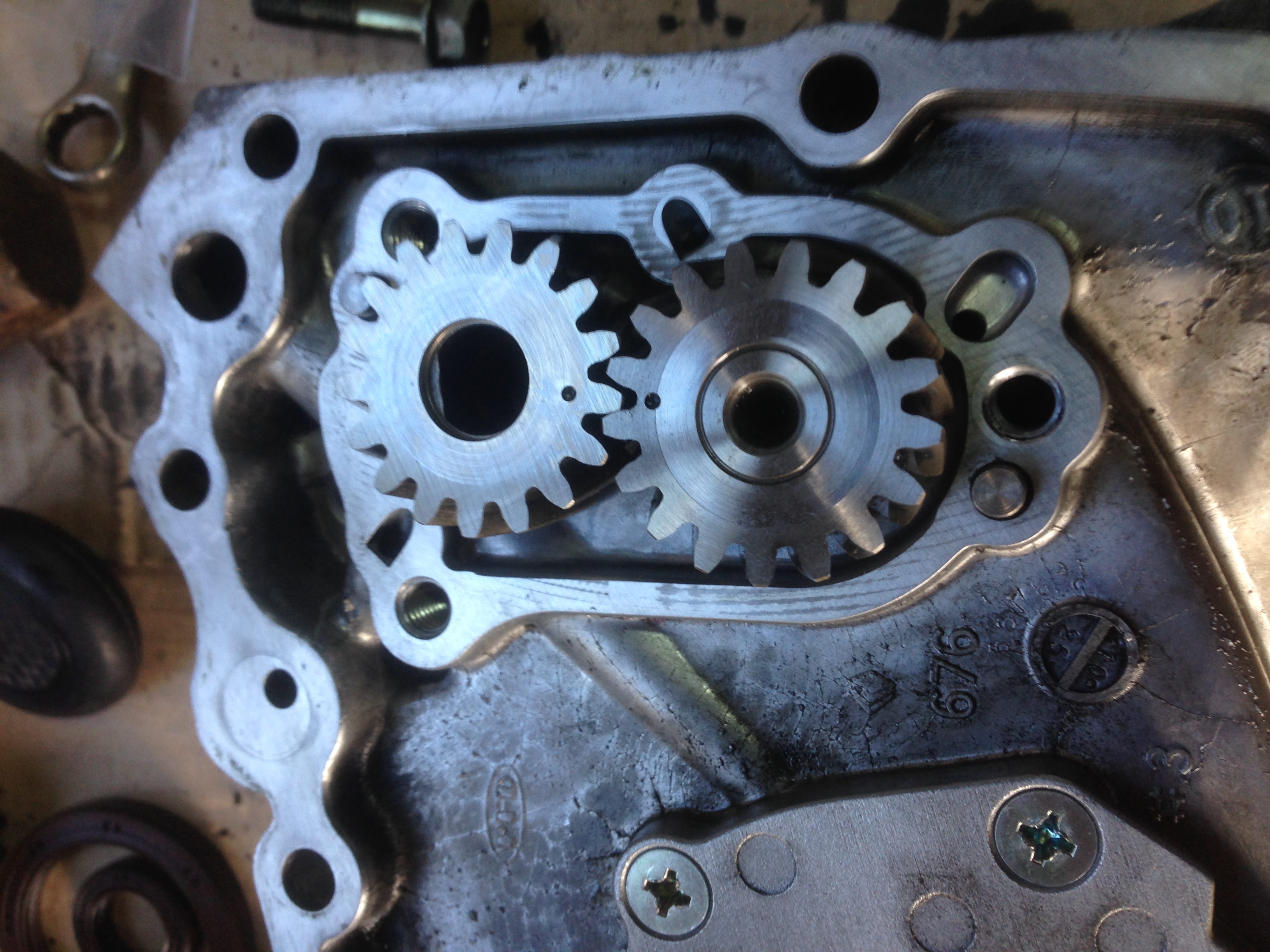

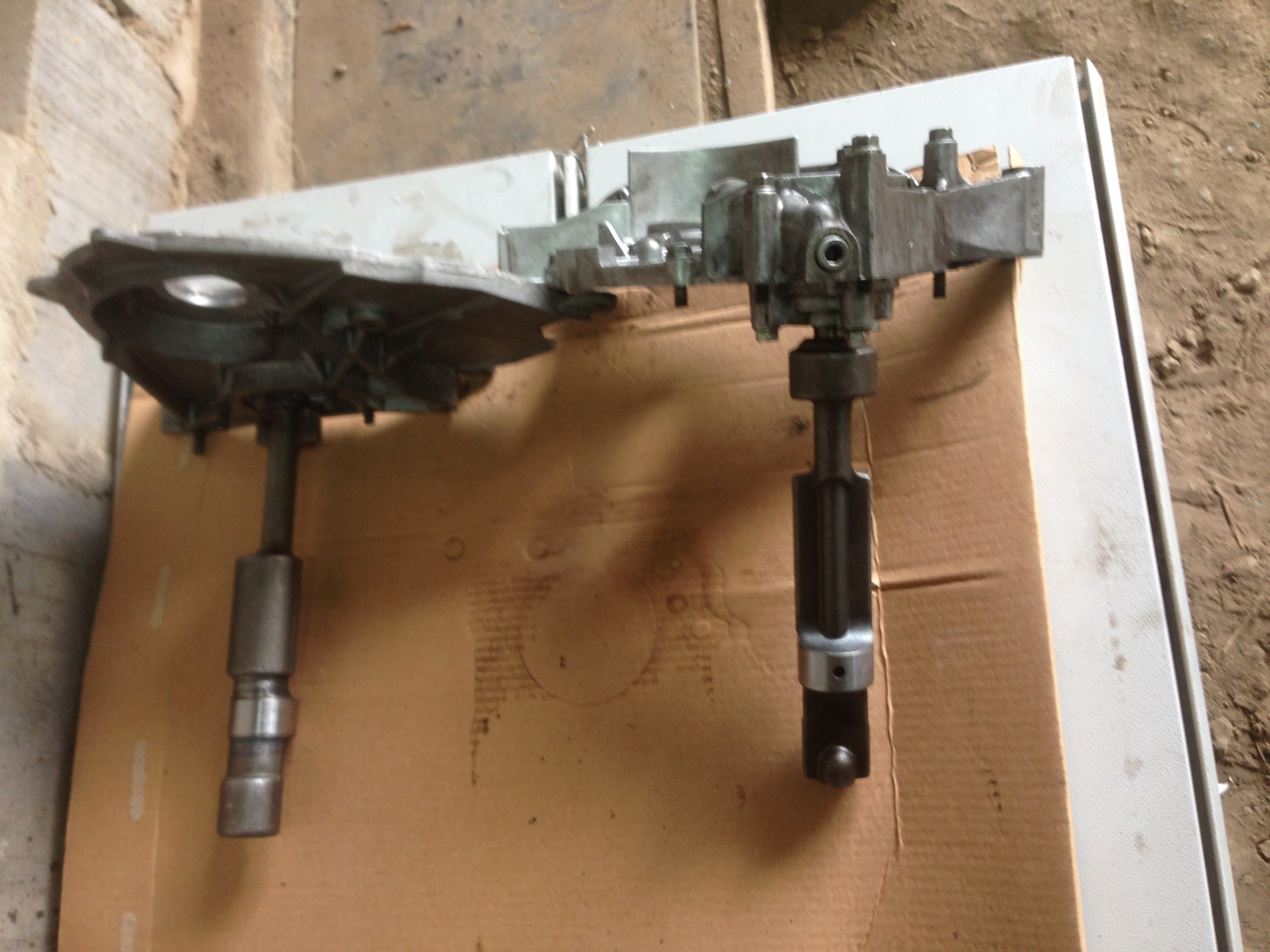

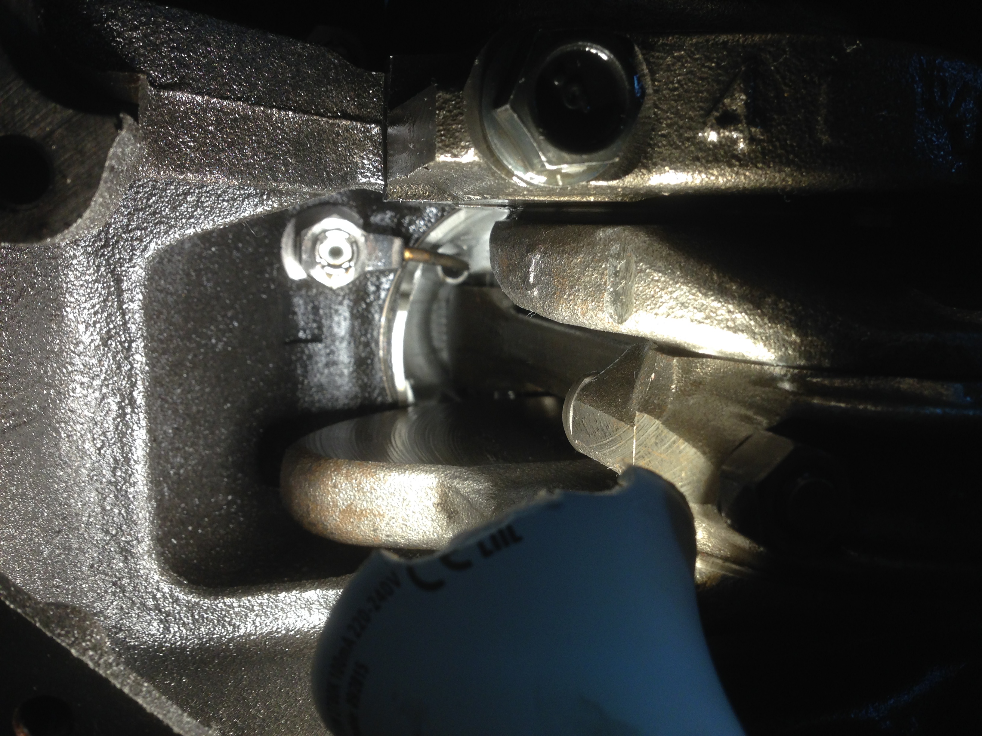

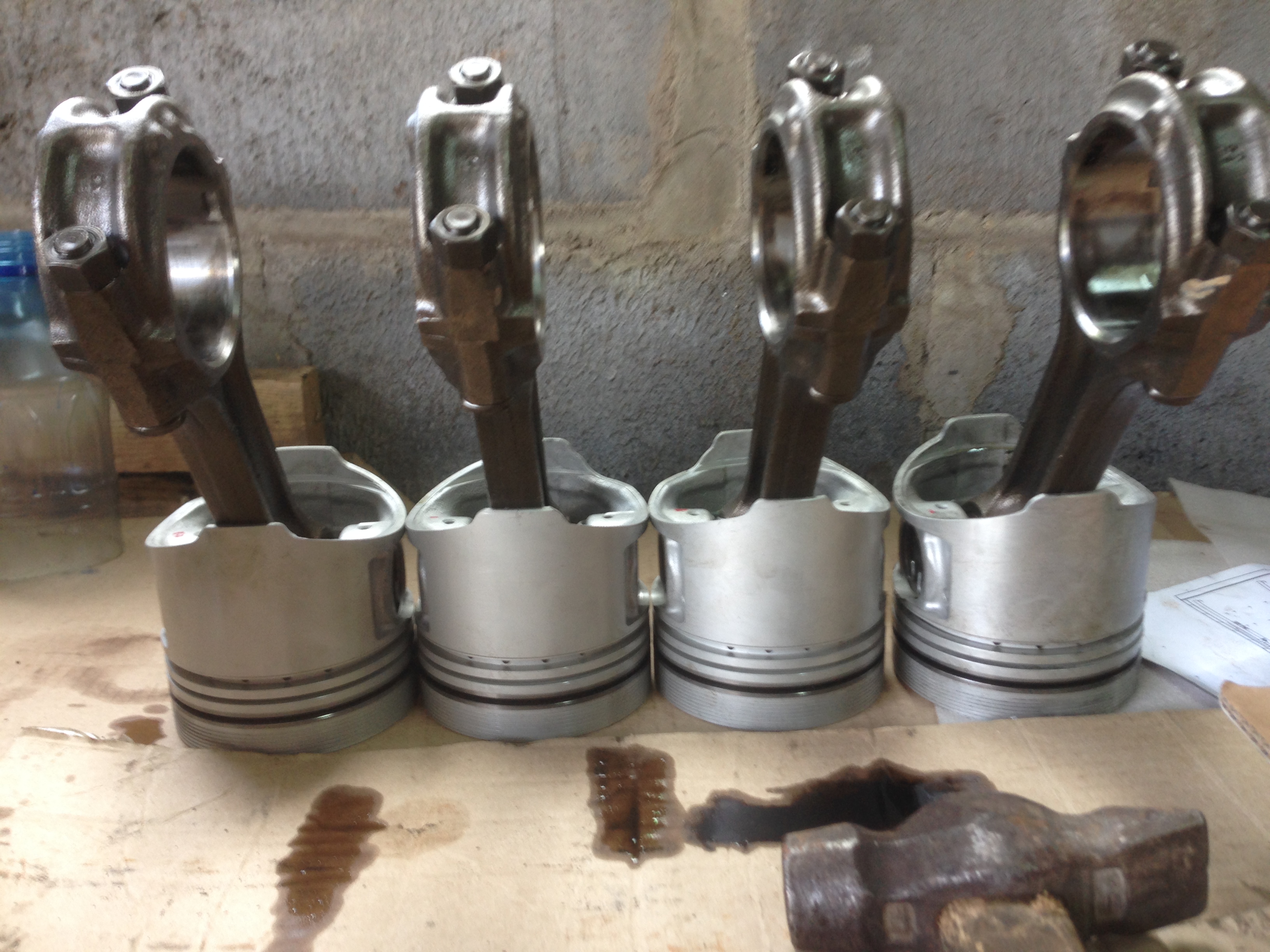

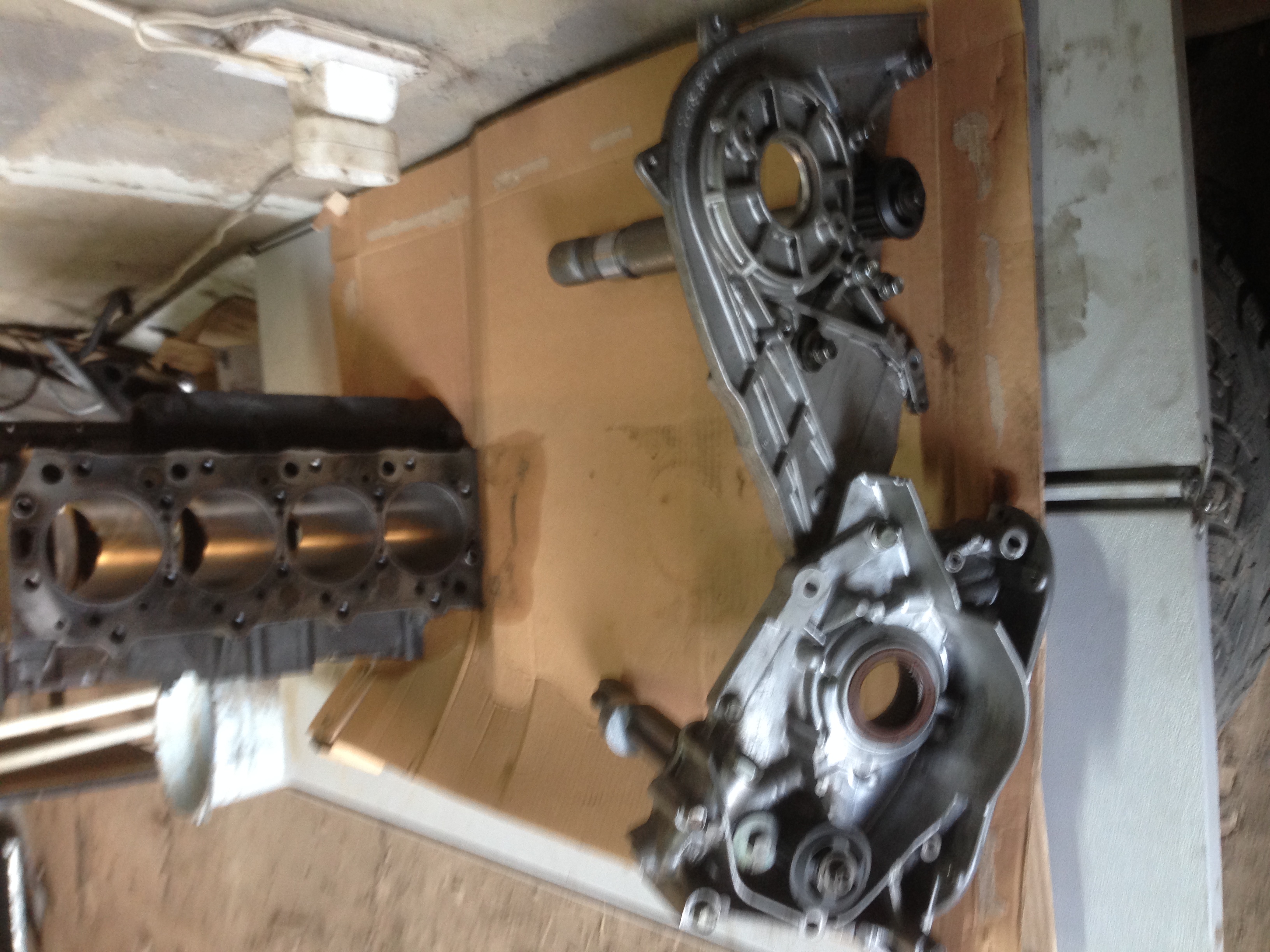

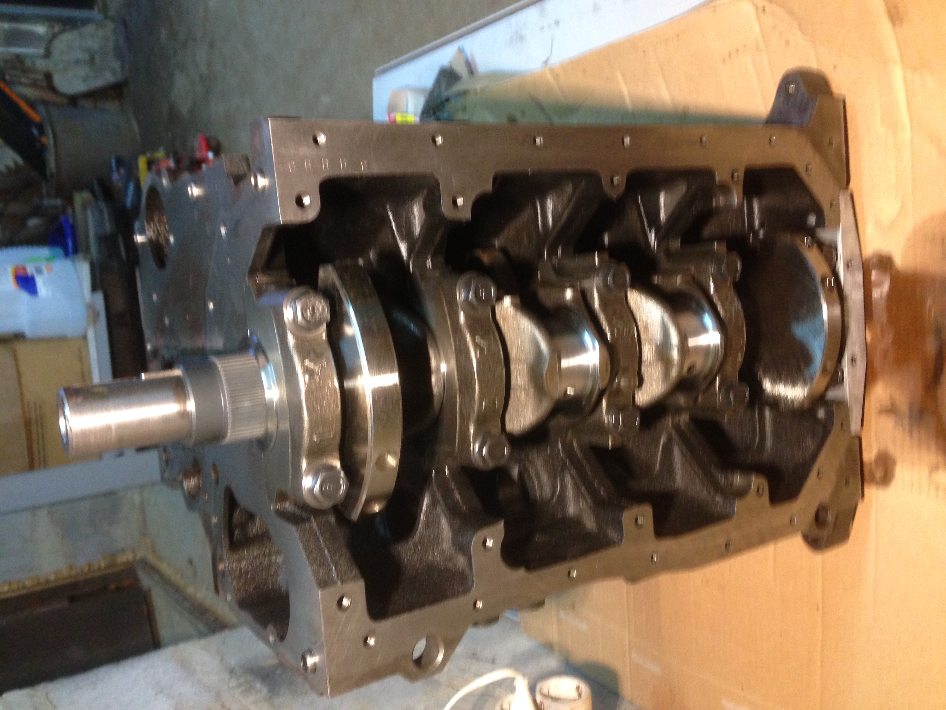

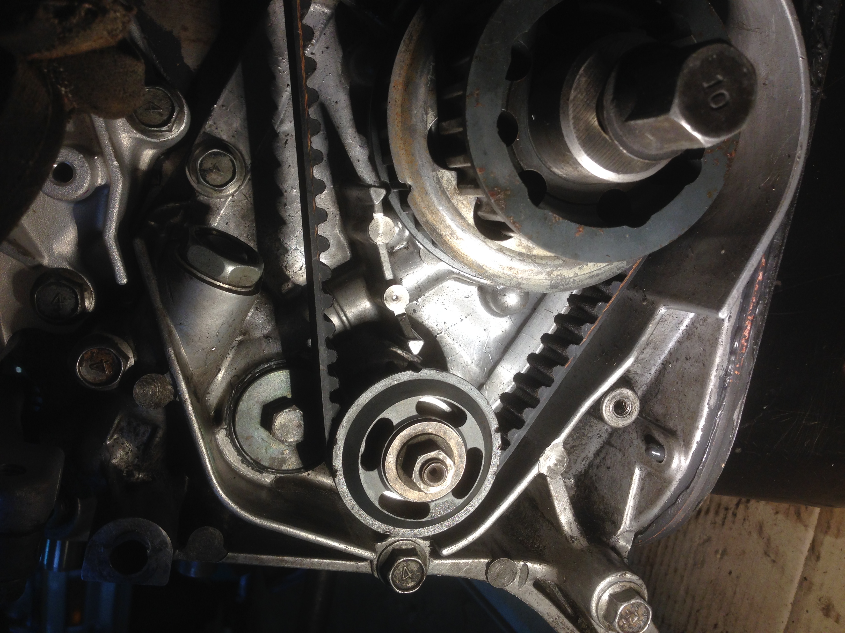

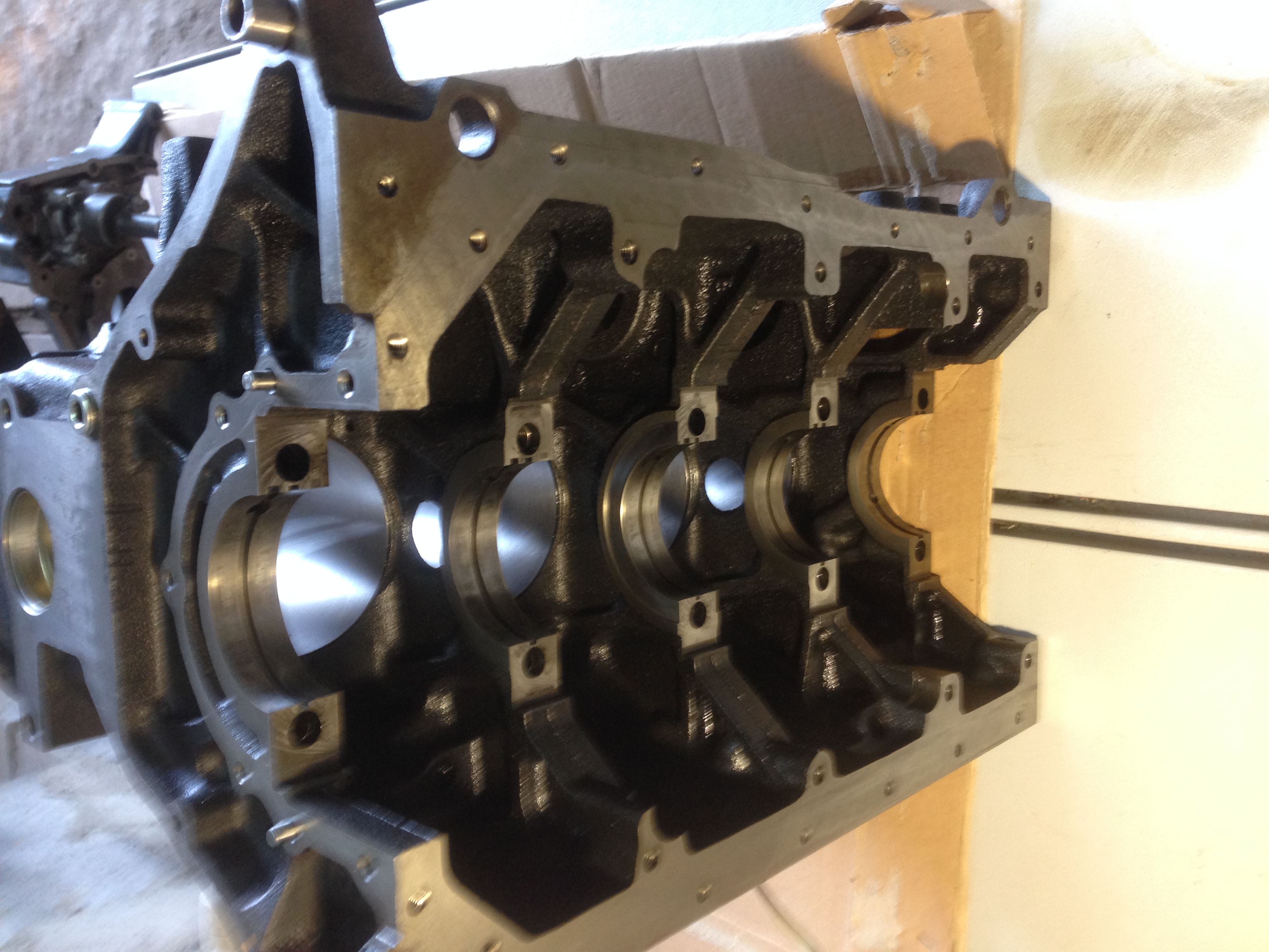

Ну наконец начали действия " в обратном порядке", т.е. сборка по маленьку. Отмыли и продули блок после расточных работ и подготовили и собрали обе передние крышки: поменял сальники 2 балансирных и 1 коленки, точнее шестерни привода маслонасоса, собрал балансирные валы и сам маслонасос. проделано не много но продуктивно. Продолжение следует....
Нижняя крышка с открытым приводом балансира
При сборке не забудьте поставить шестерни по меткам

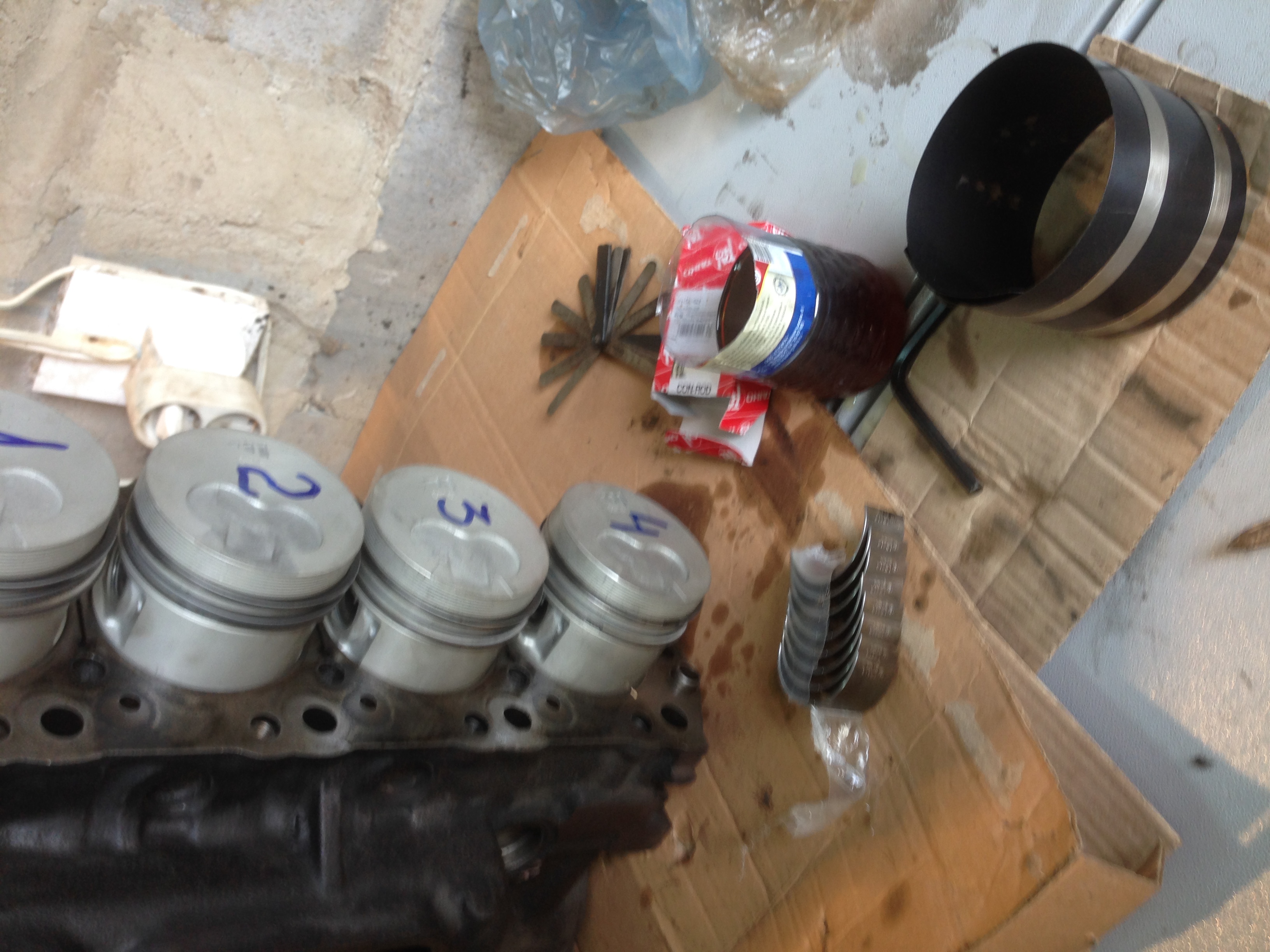

Крышки готовые к установке
Зеркало сменилось на хон
Чистота - залог здоровья!

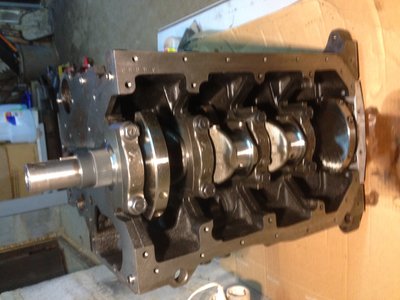

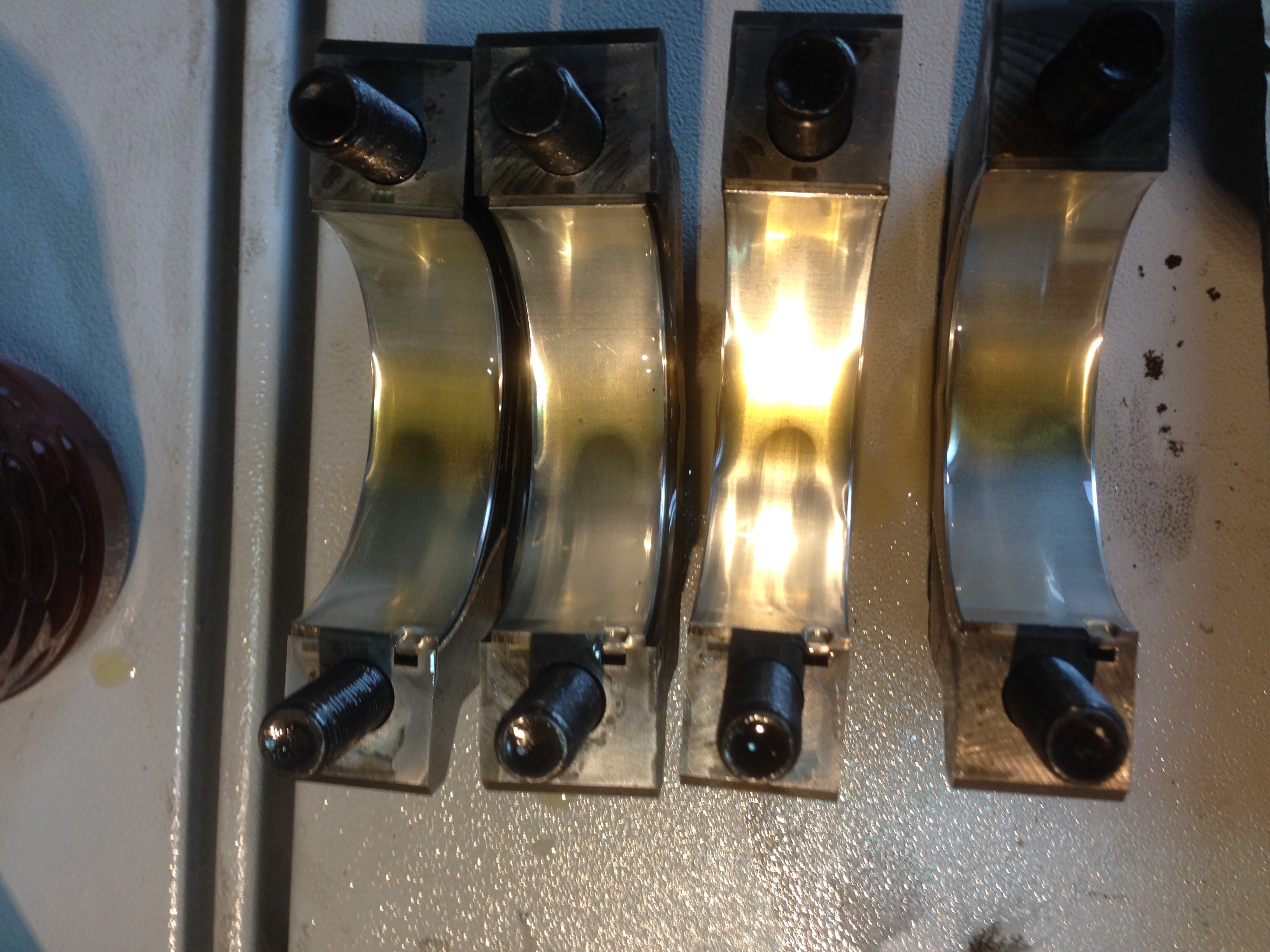

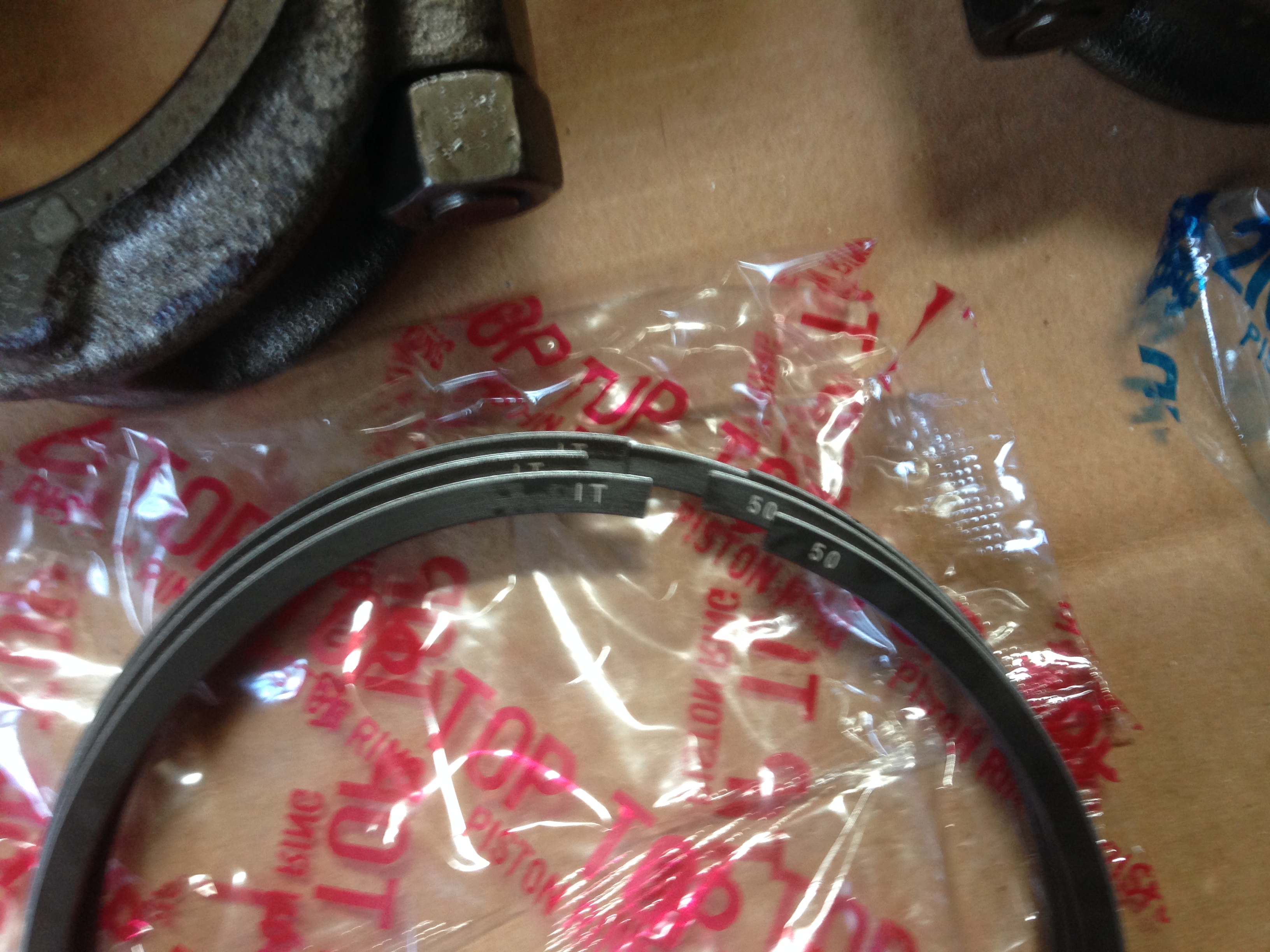

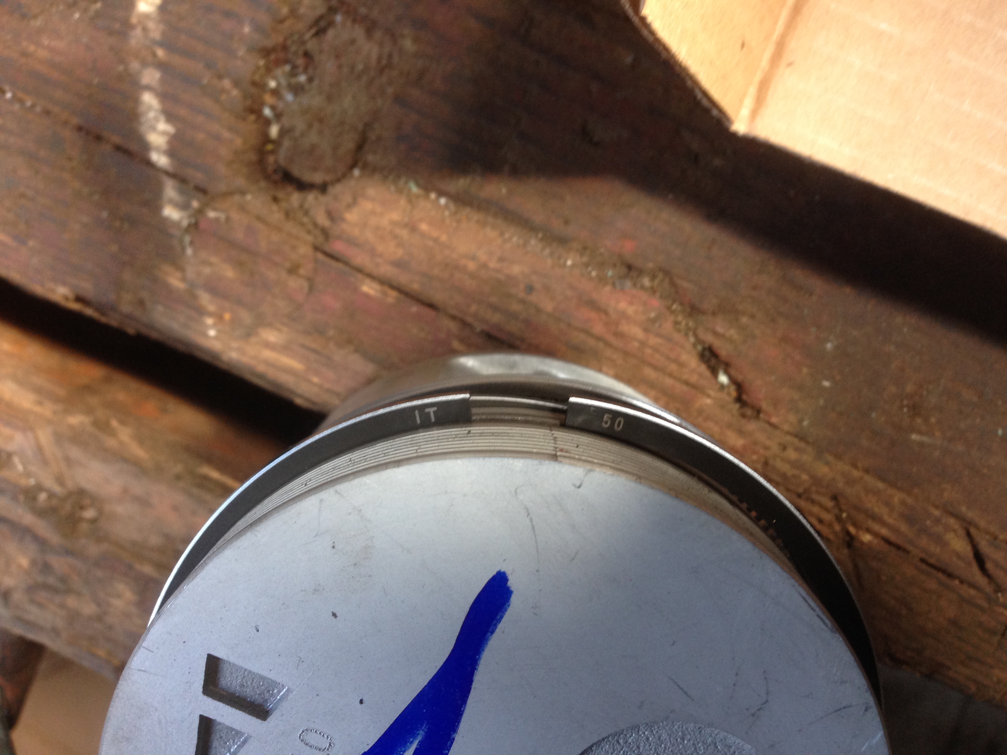

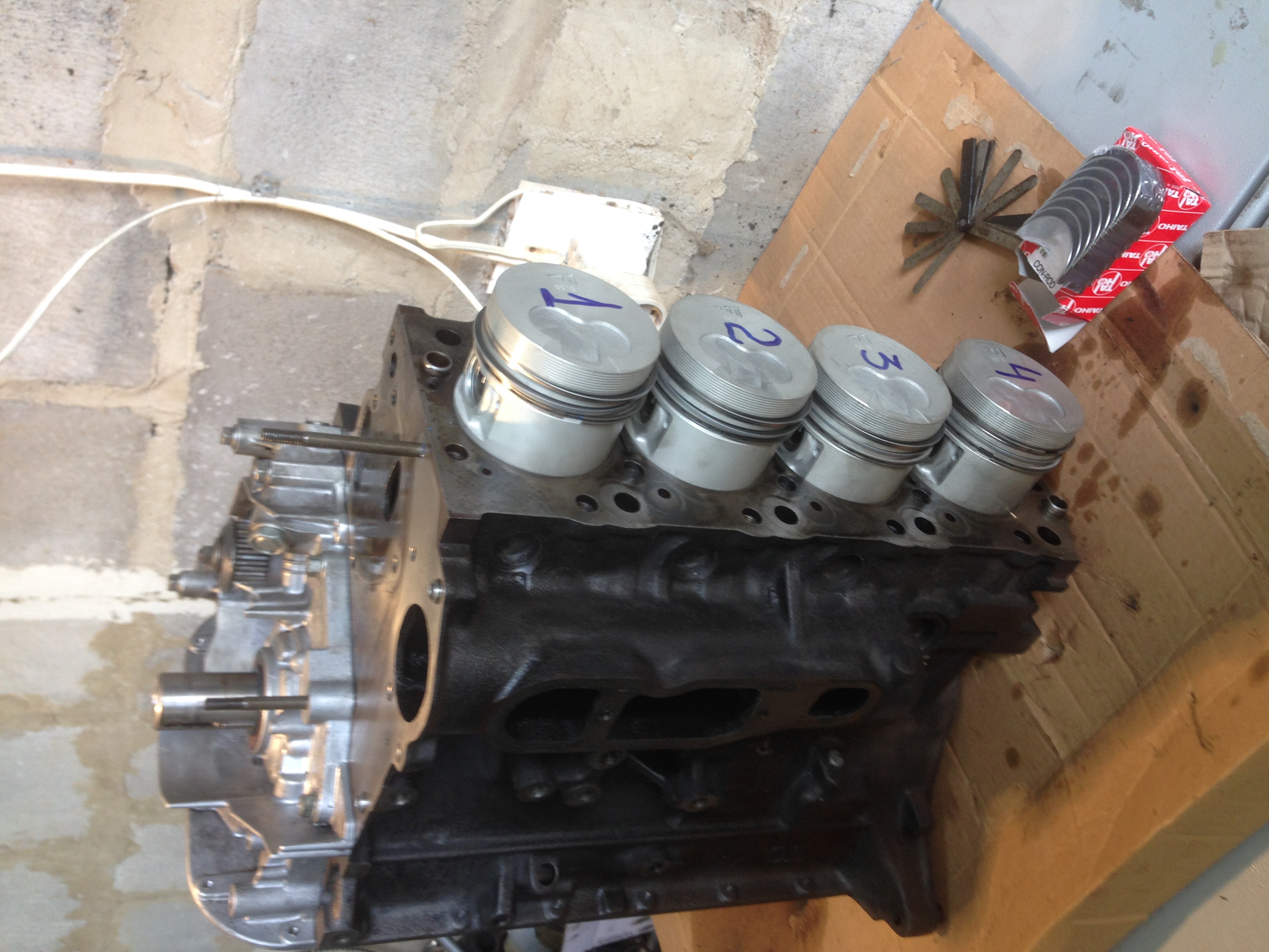

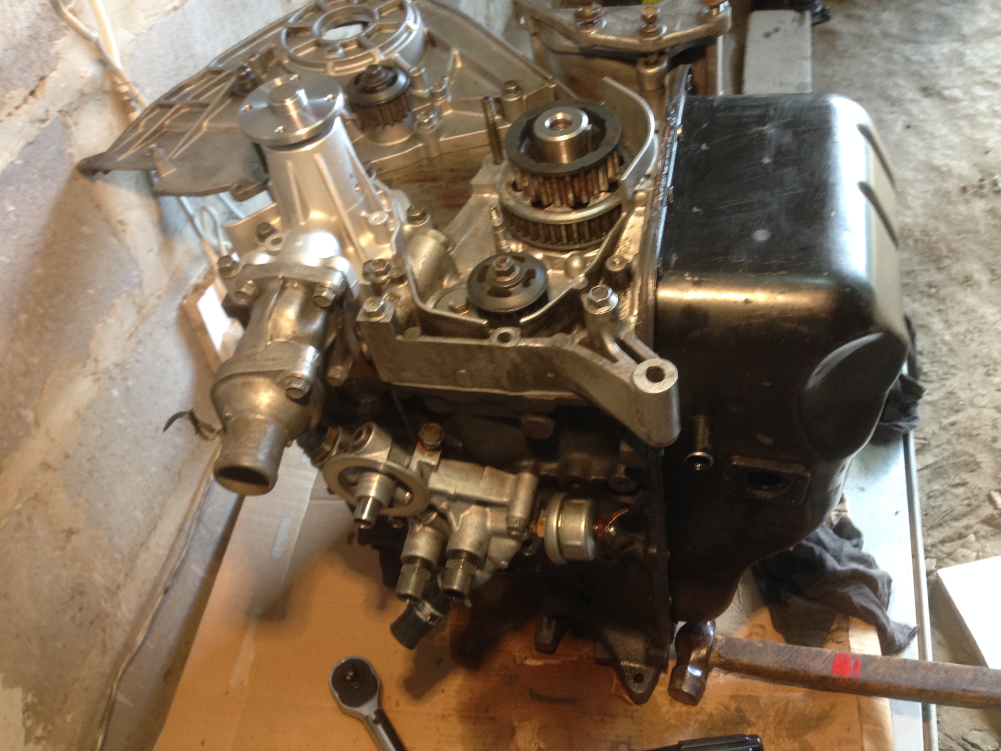

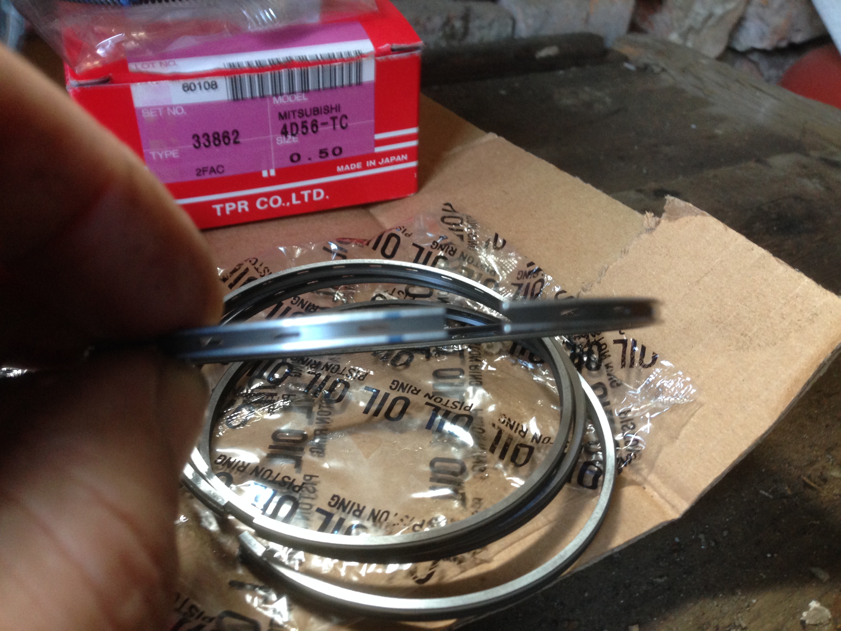

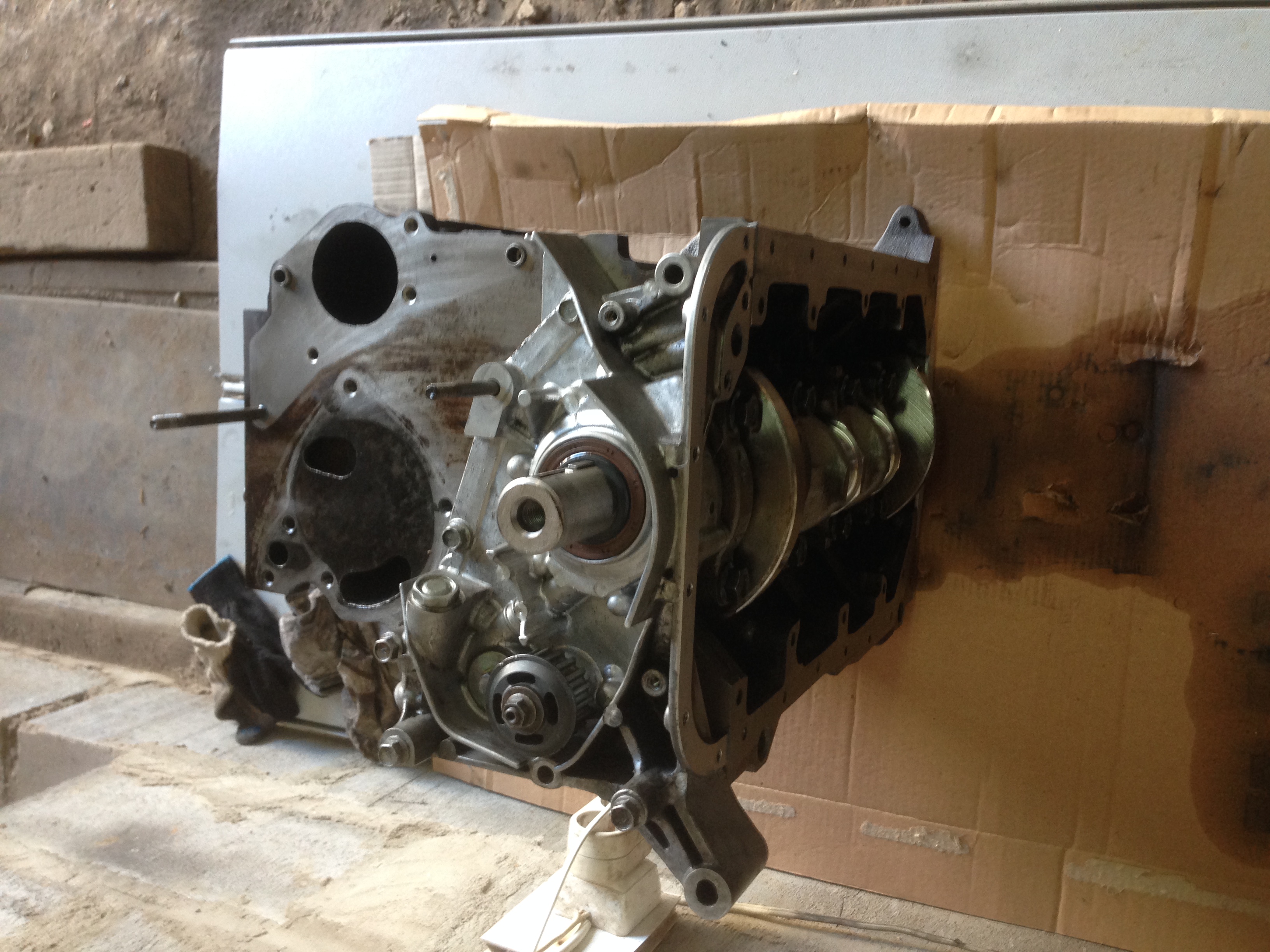

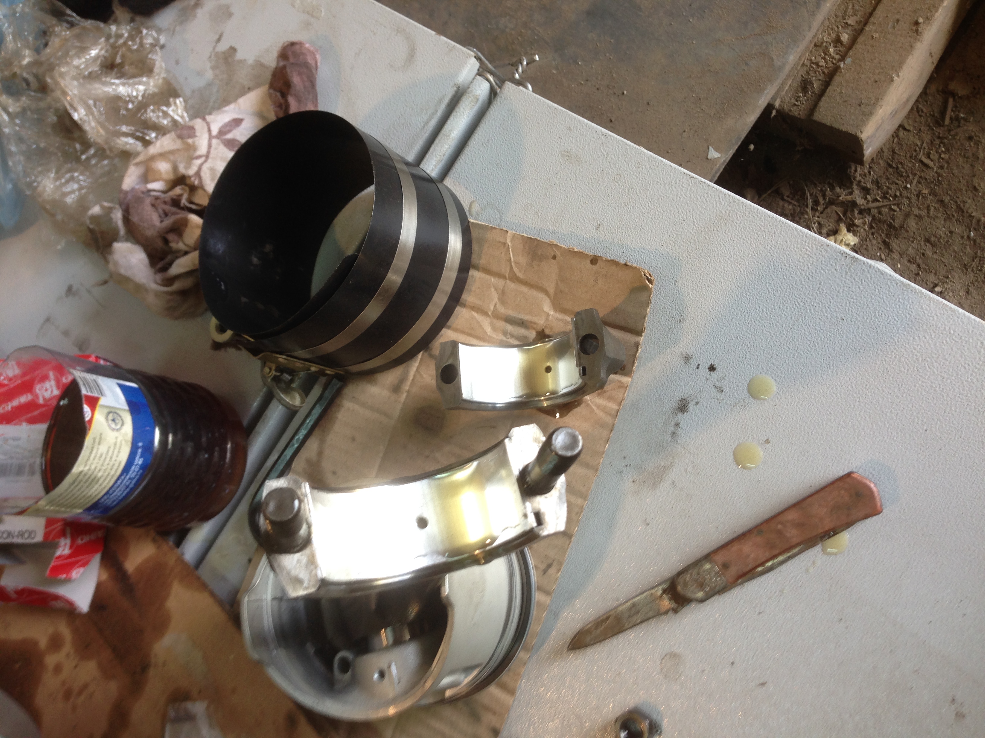

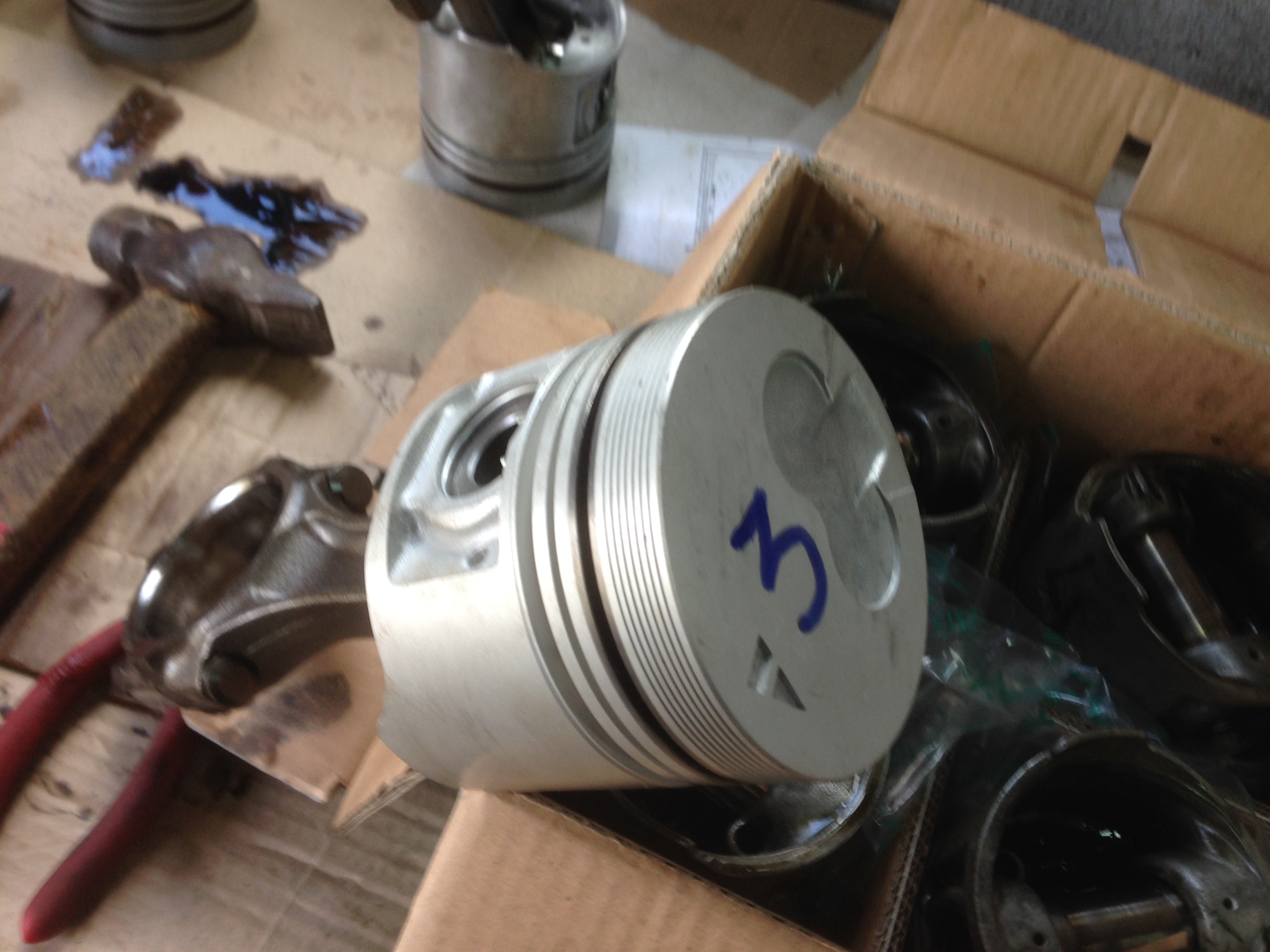

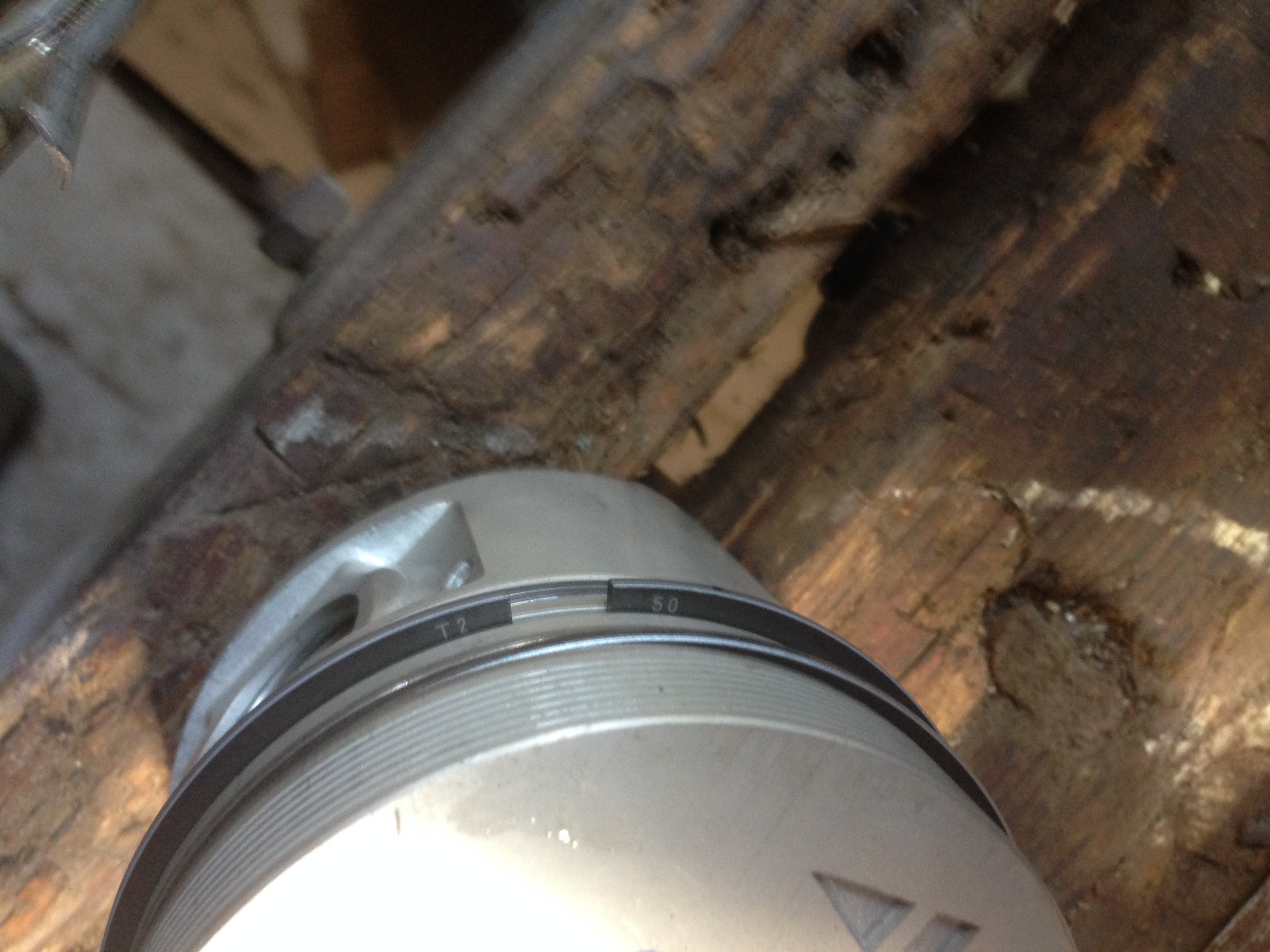

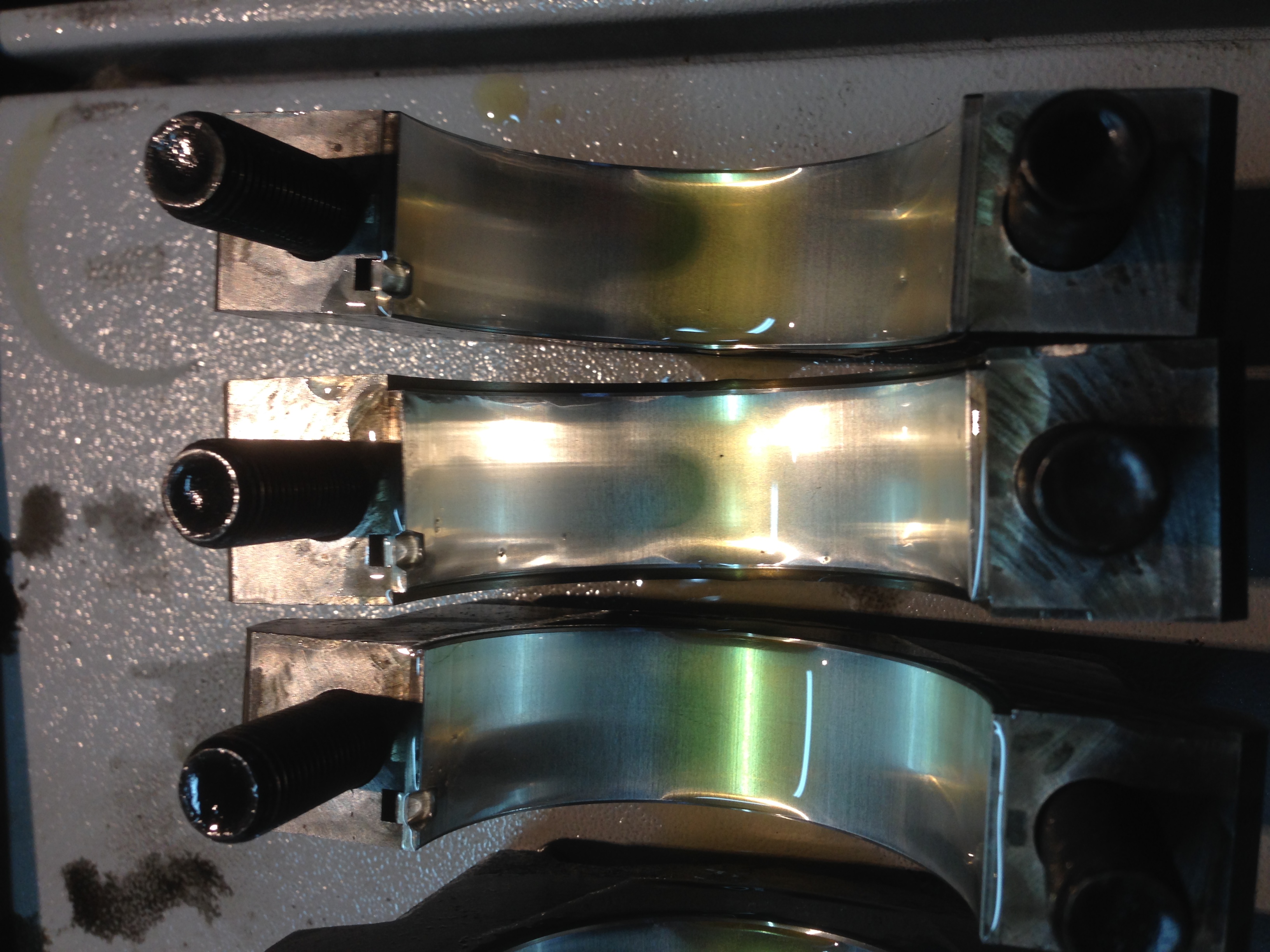

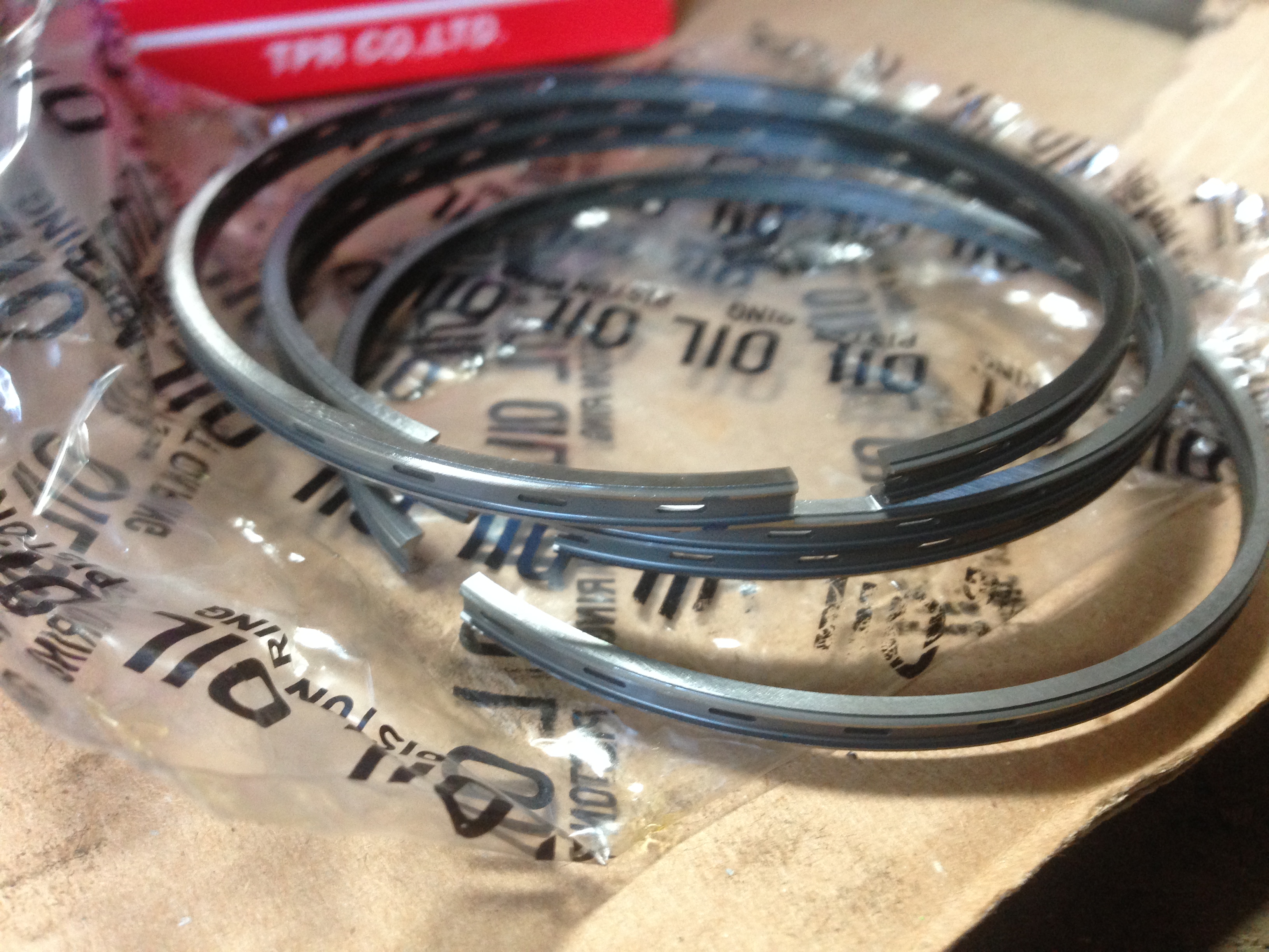

Движок практически собран, фото получилось очень много, поэтому буду выкидывать частями. Голову пока не ставил и двигатель на место тоже, не дошёл ремень балансиров и под капотом нужно все вычистить от старой течи масла.

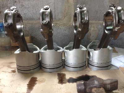

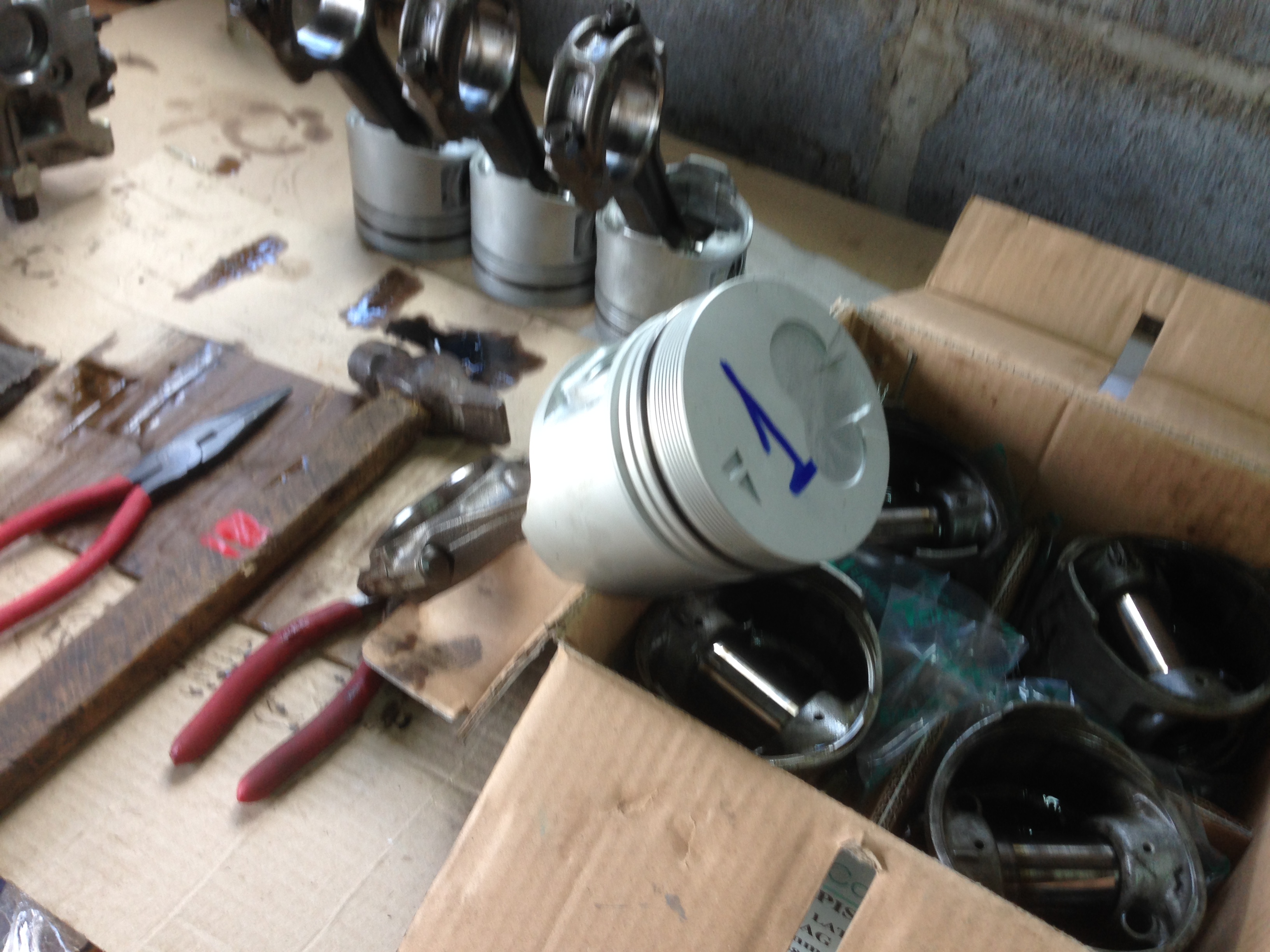

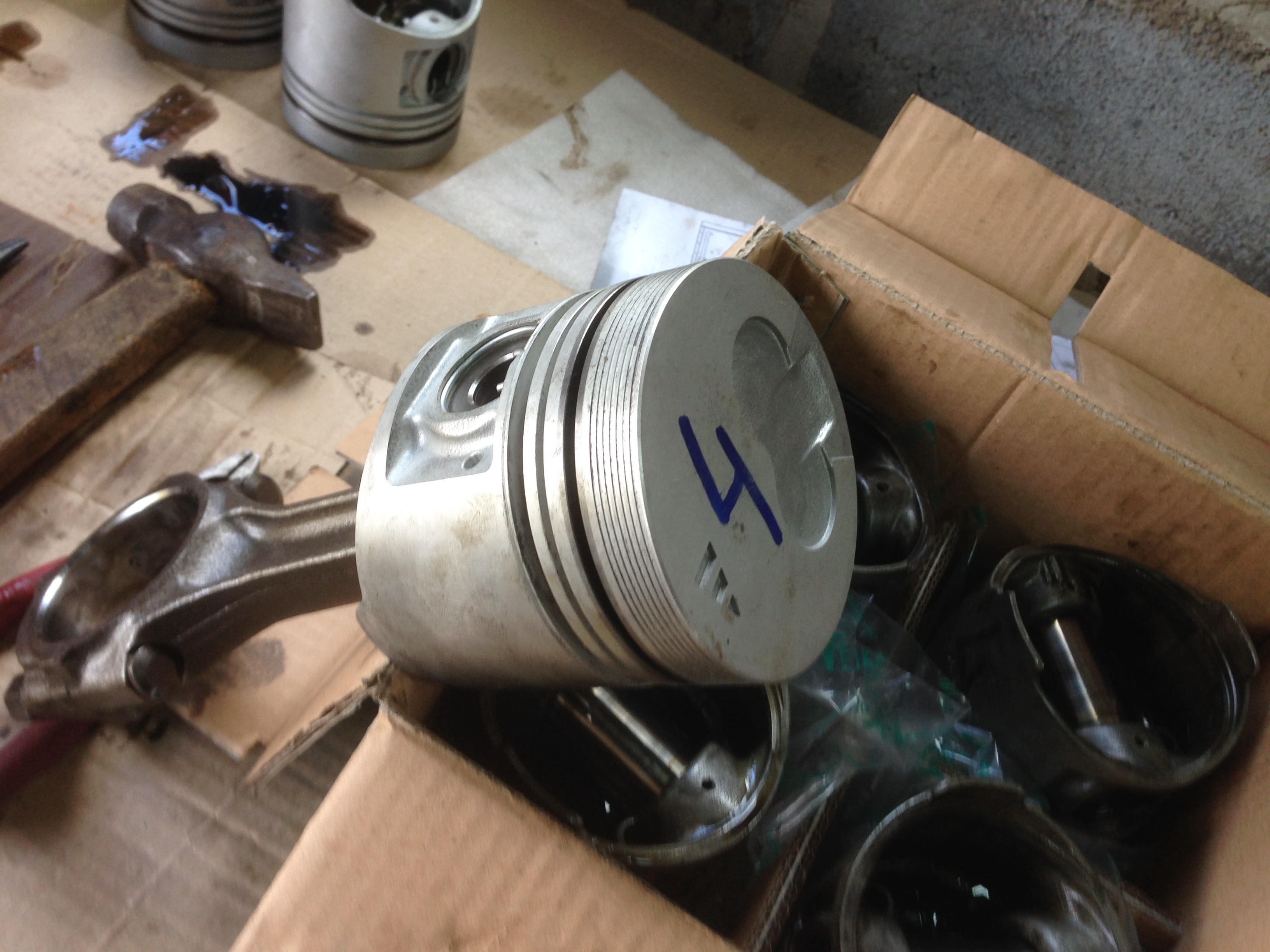

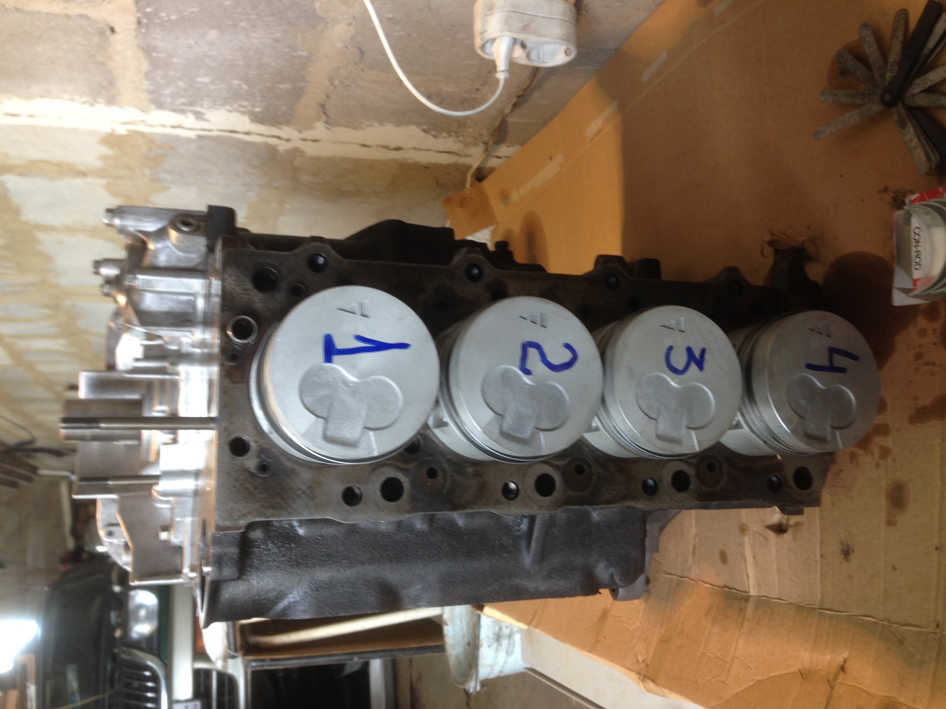

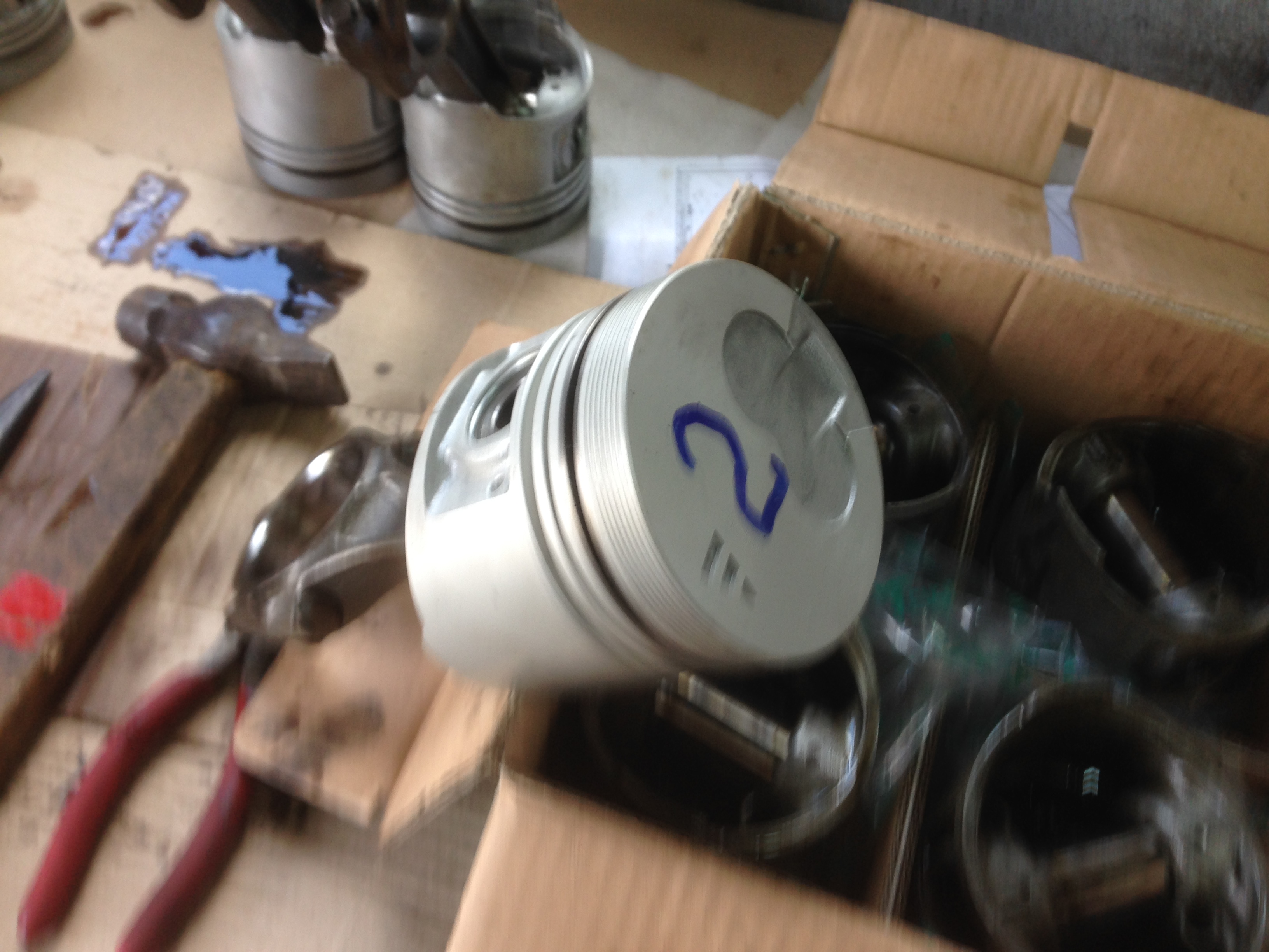

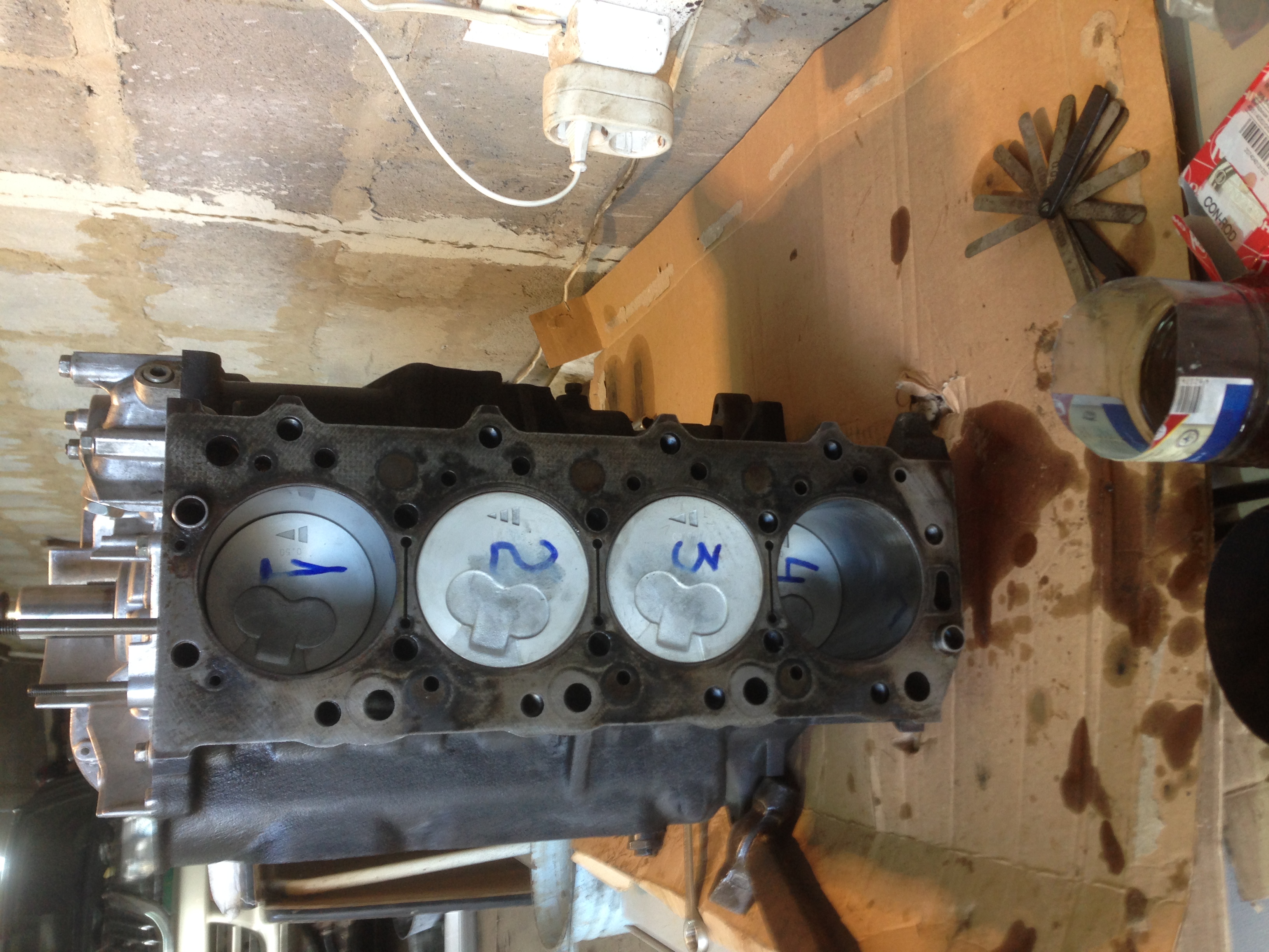

vadim82 писал(а):
nek07 писал(а):Именно в нее, поэтому и есть четные и не четные поршни.
с поршнями разобрался, поменял местами...спасибо.
но назрел вопроса форсунки масленные на всех движках одинаковые? .
разные. то же с этим столкнулся

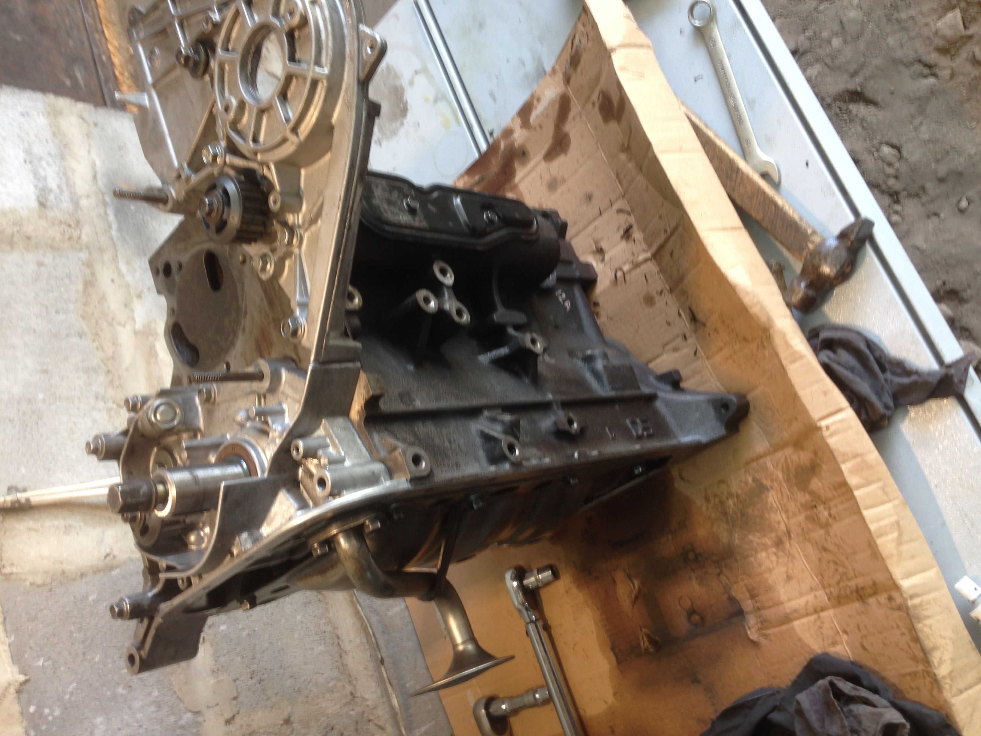

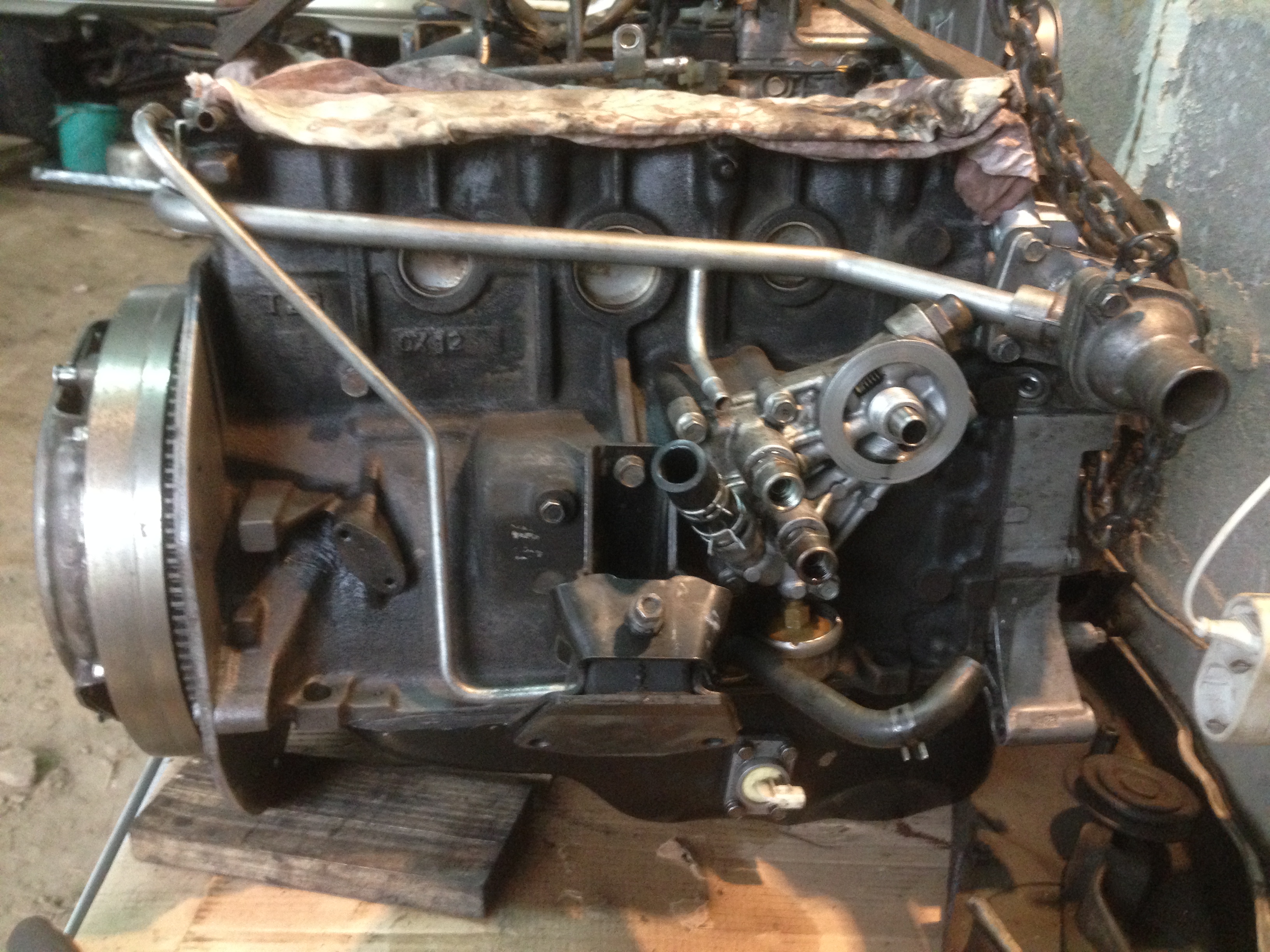

А что за пластина которая прикрывает коленчатый вал? на моем и доноре и в мануале ее нет.

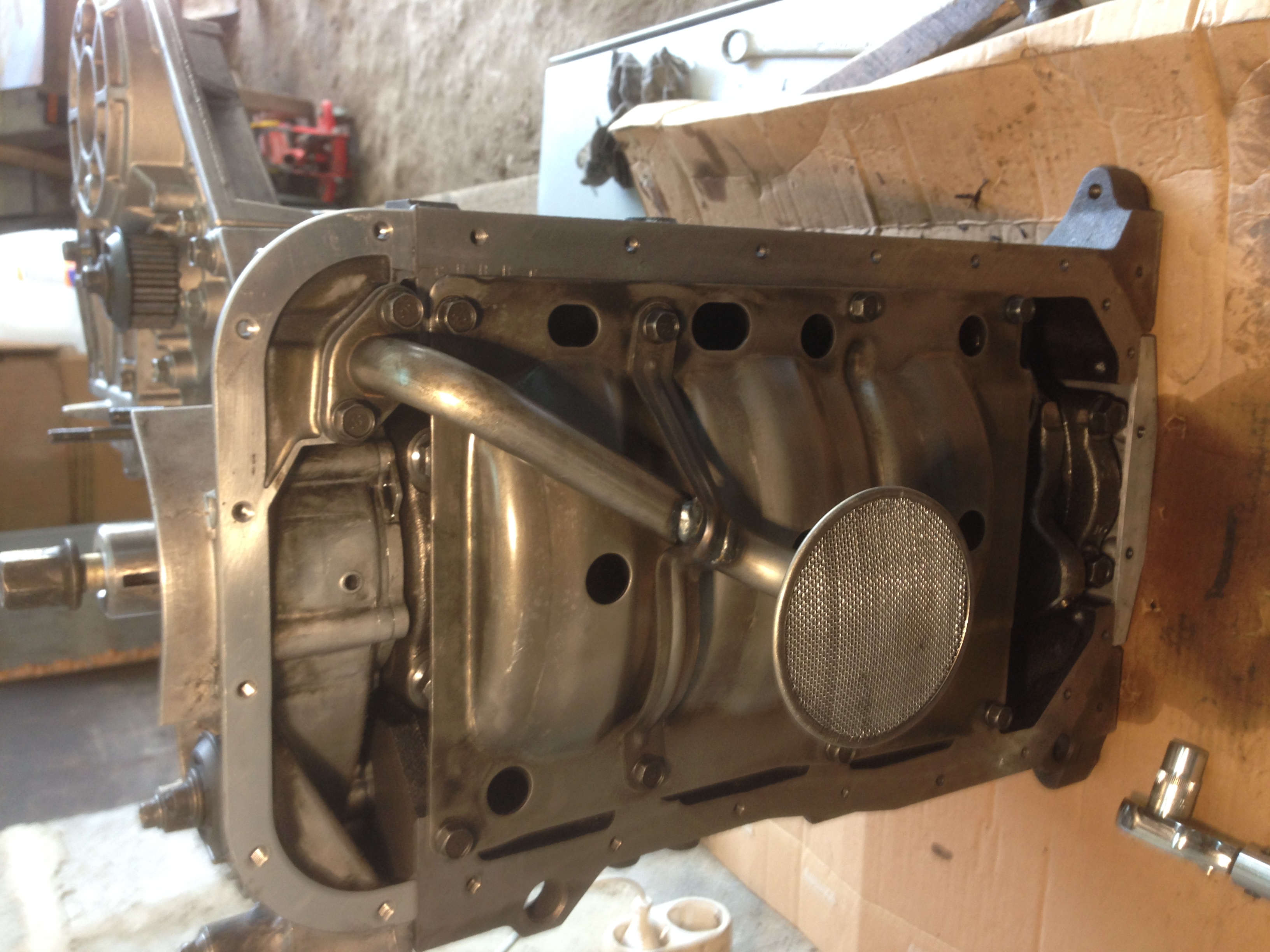

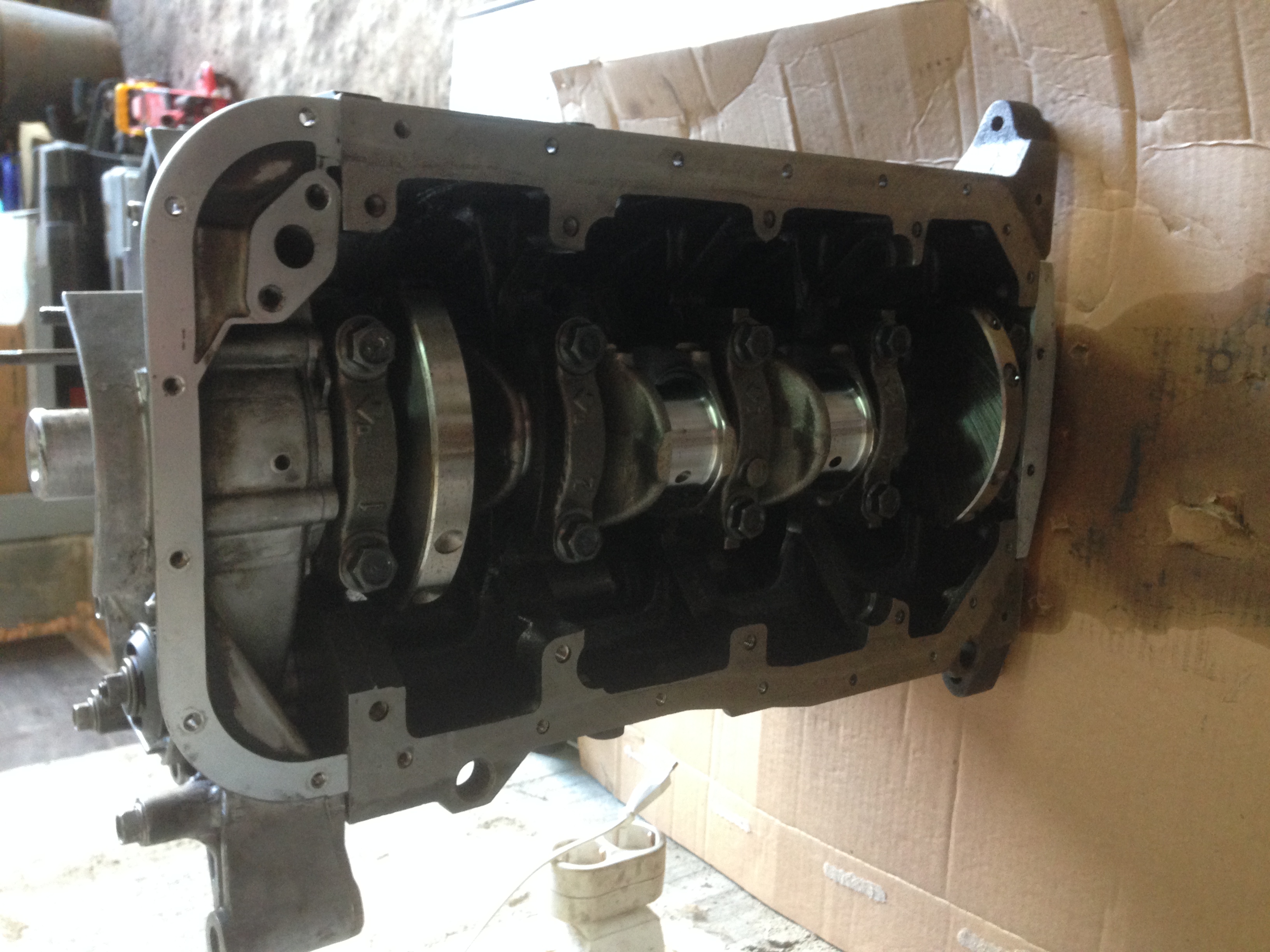

nek07 писал(а):А что за пластина которая прикрывает коленчатый вал? на моем и доноре и в мануале ее нет.
На наших есть. Я так понимаю, это что б при разных уклонах масло не плескалось в поддоне до колена, мало ли муть какую поднимет со дна поддона, а тут все через маслоприемник

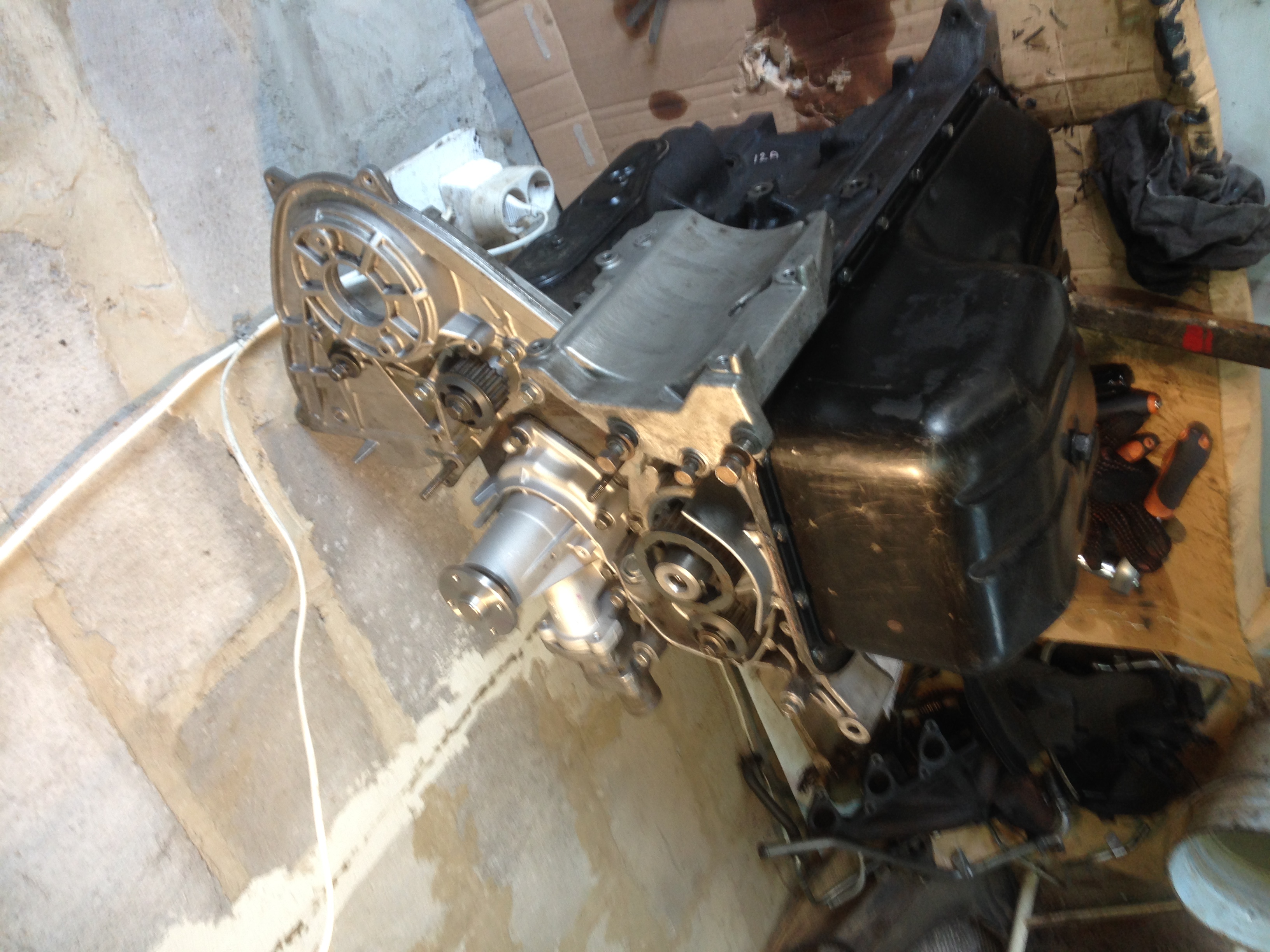

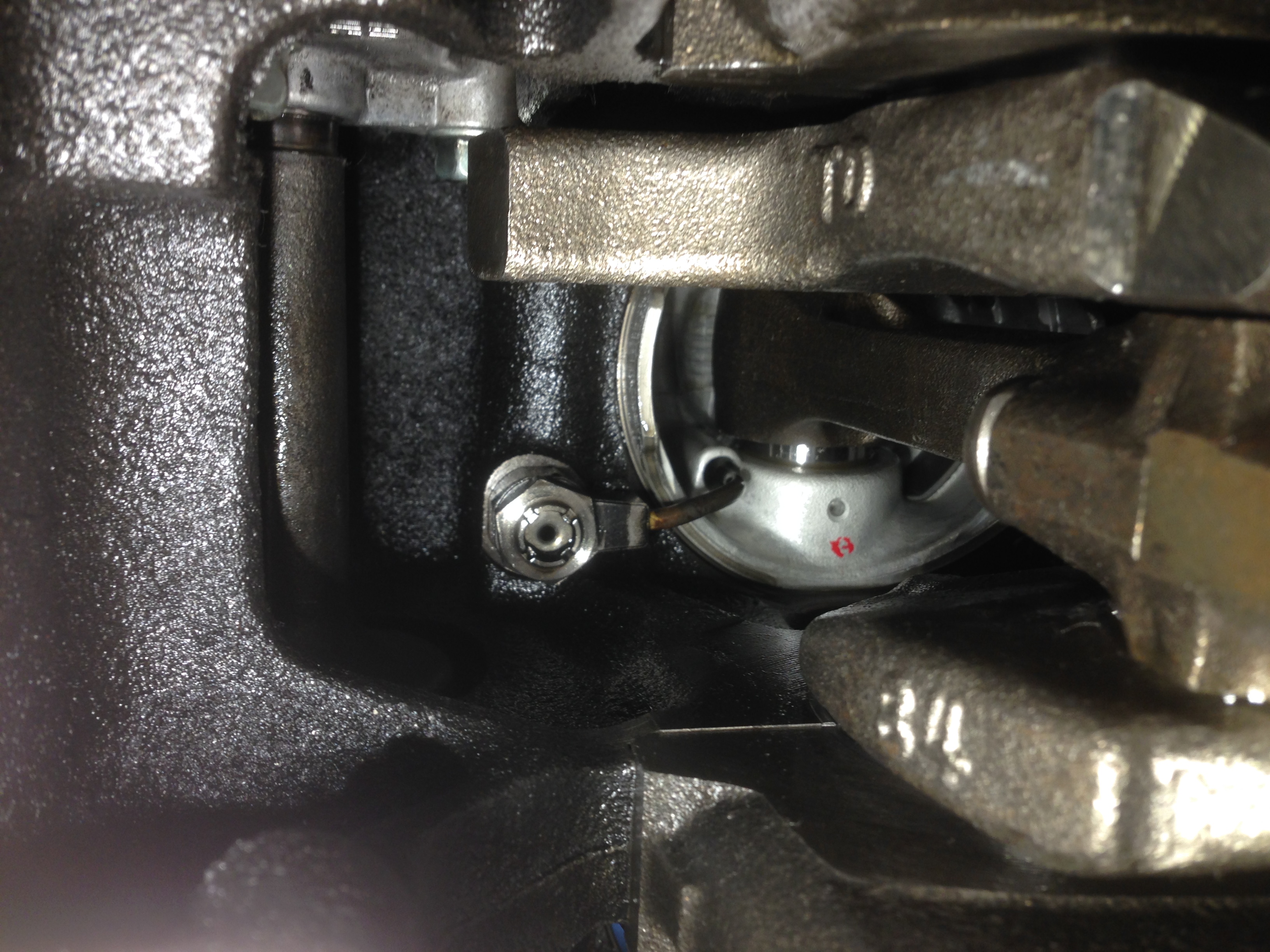

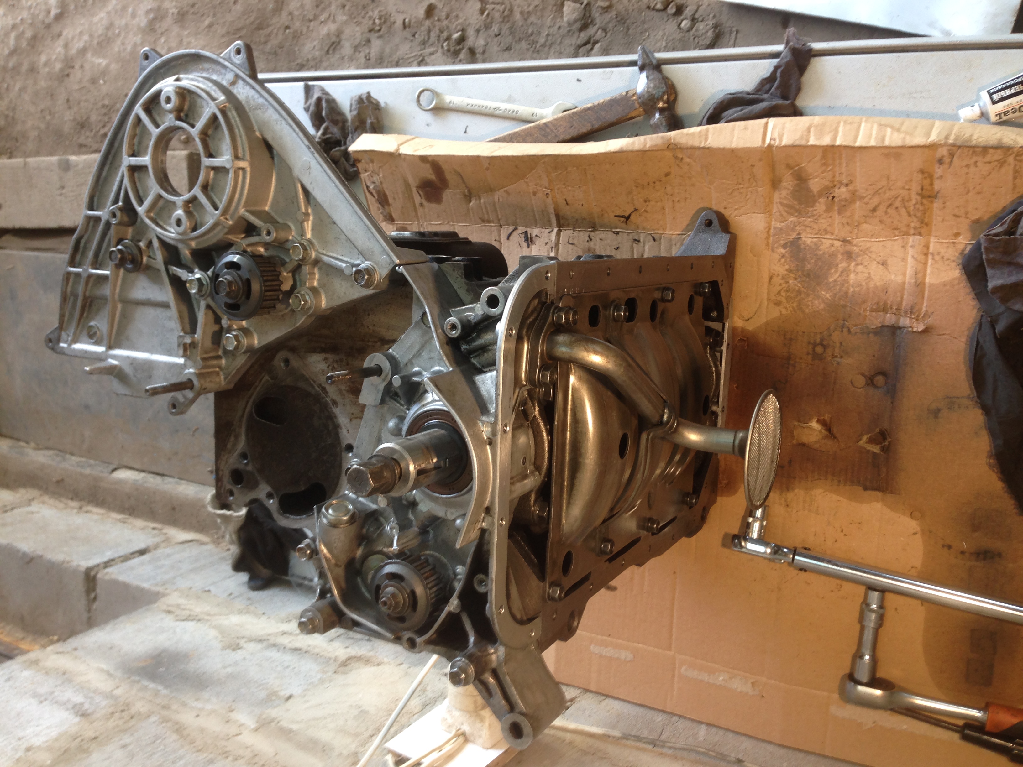

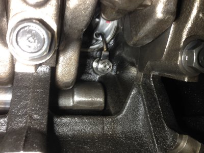

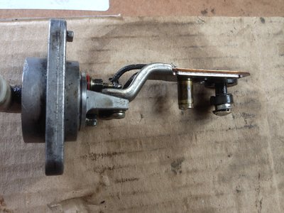

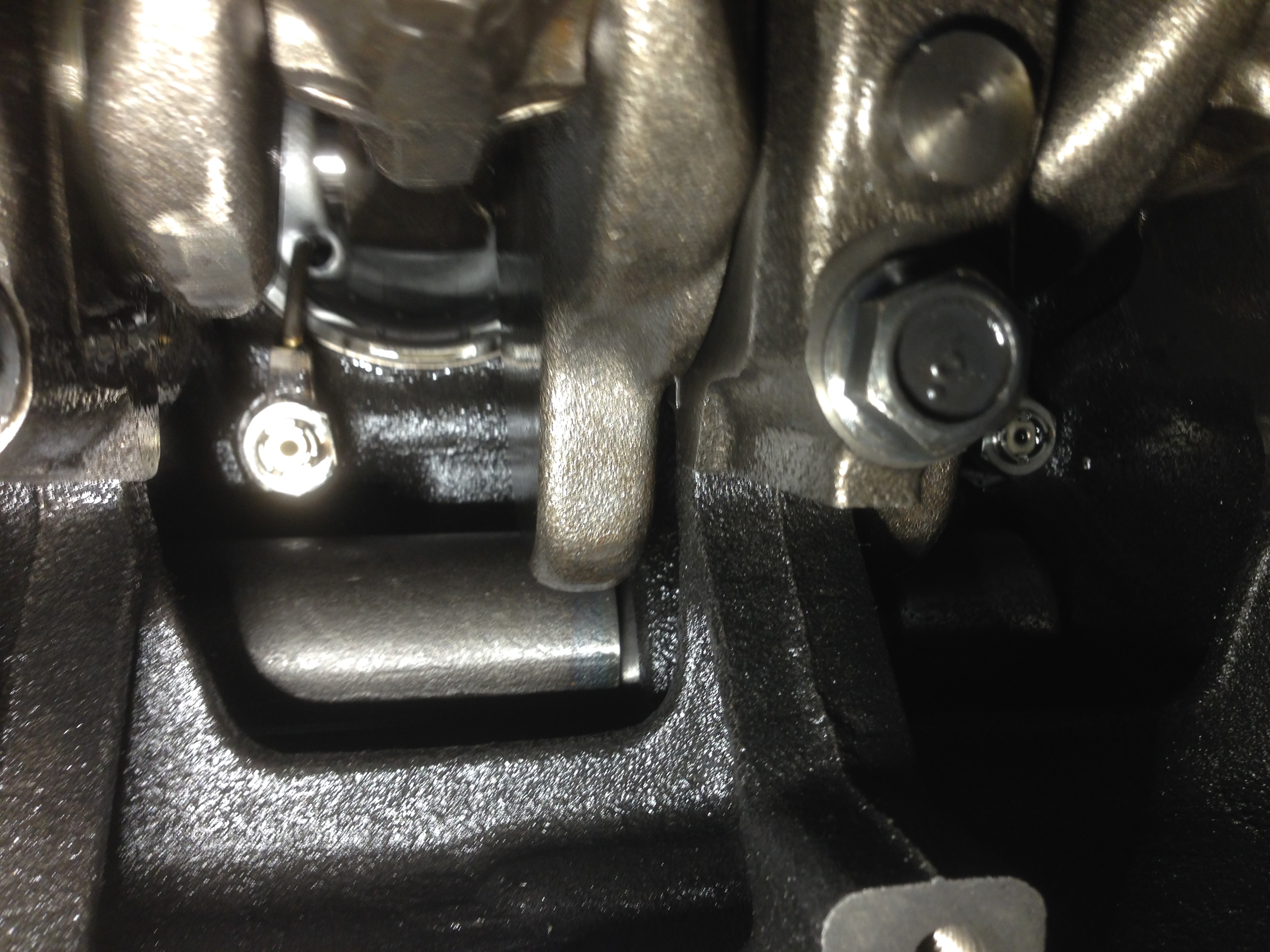

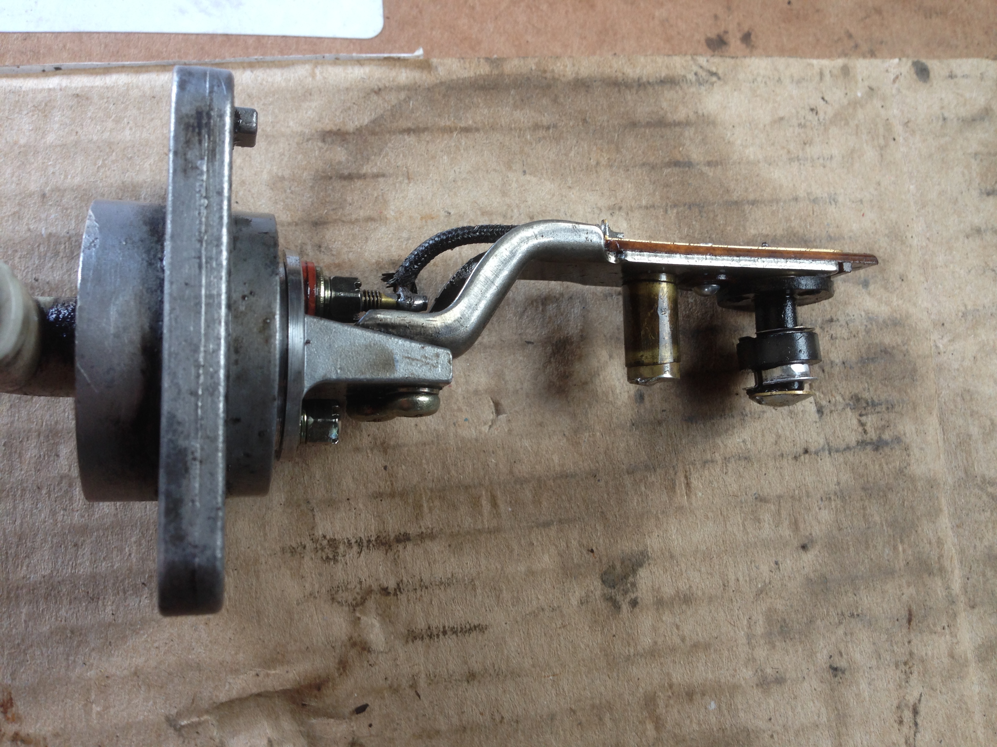

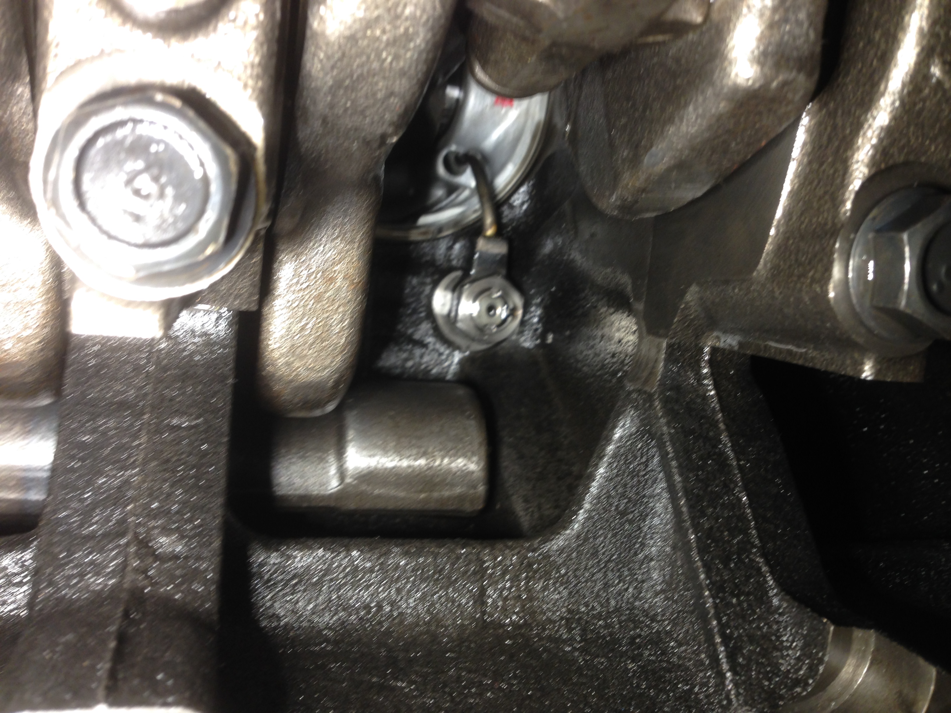

Это успокоитель масла, вот только он ставится в основном на двигателя в поддоне которых стоит датчик уровня масла, чтобы убрать колебания масла для ровных показаний ( проще говоря - что б лампочка не моргала).
Вот сие датчик уровня масла в поддоне, здесь он у меня без поплавка ( немножко сломался)

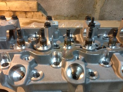

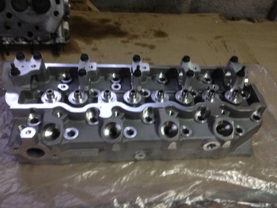

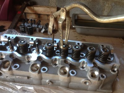

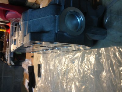

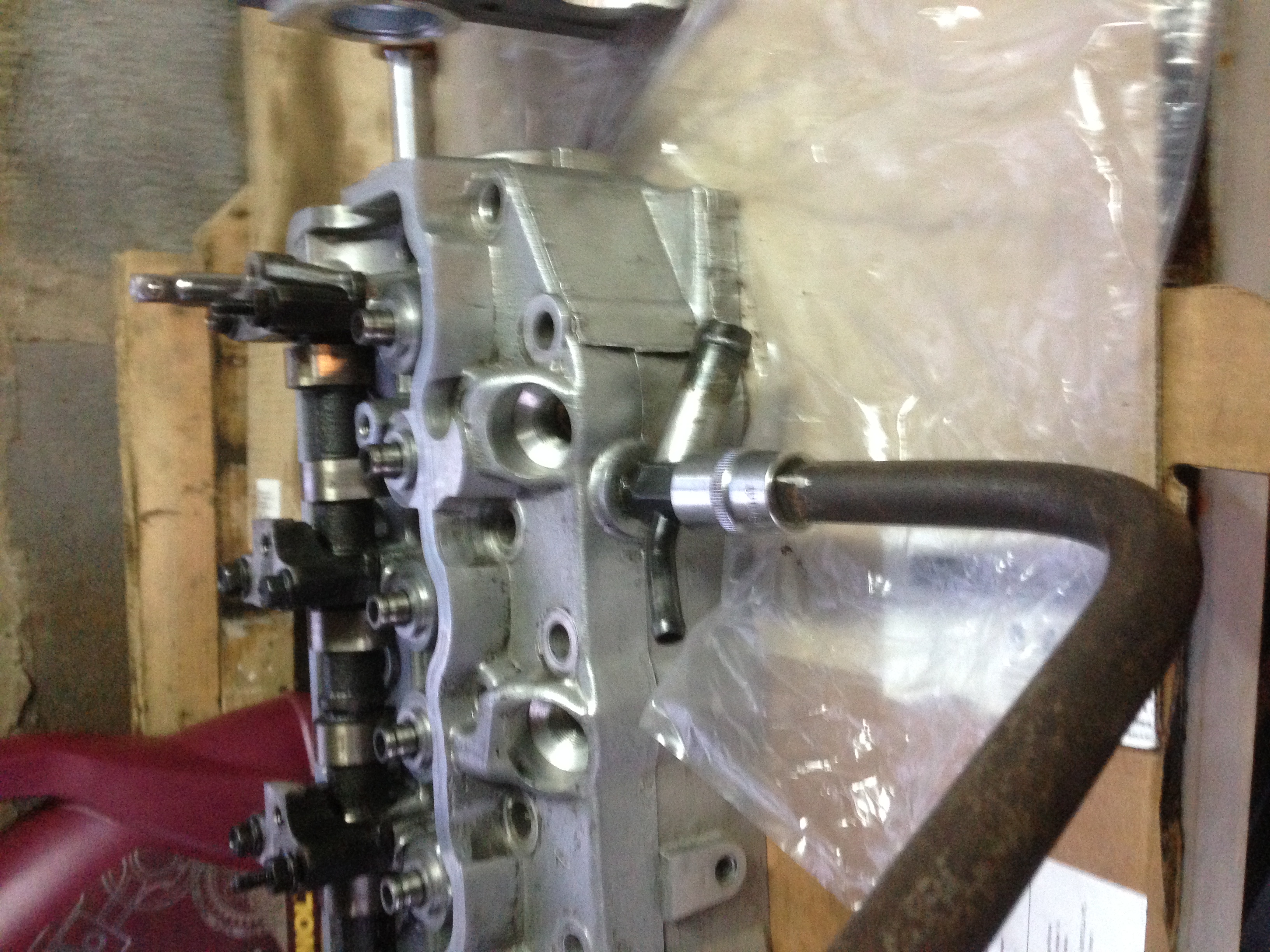

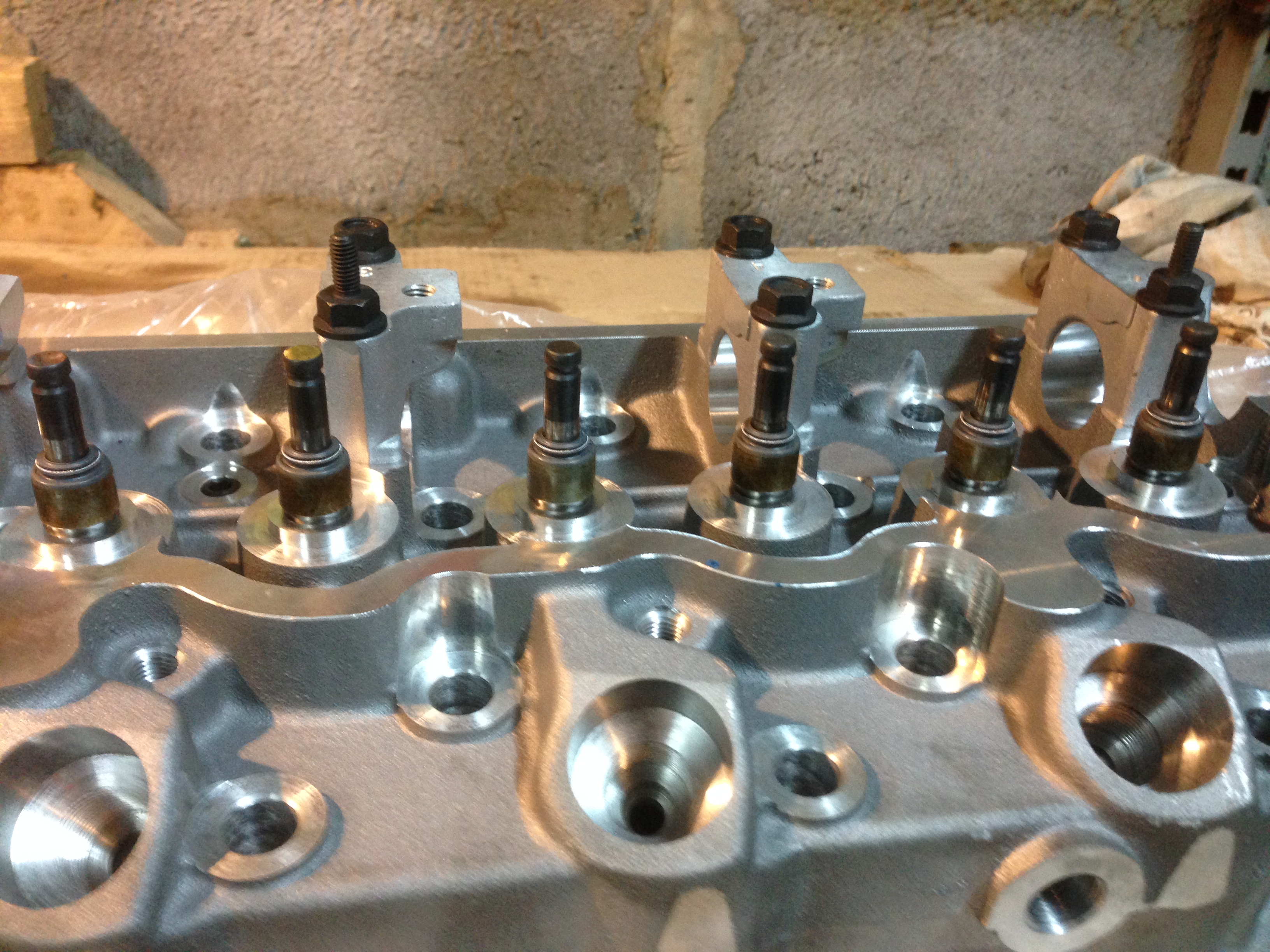

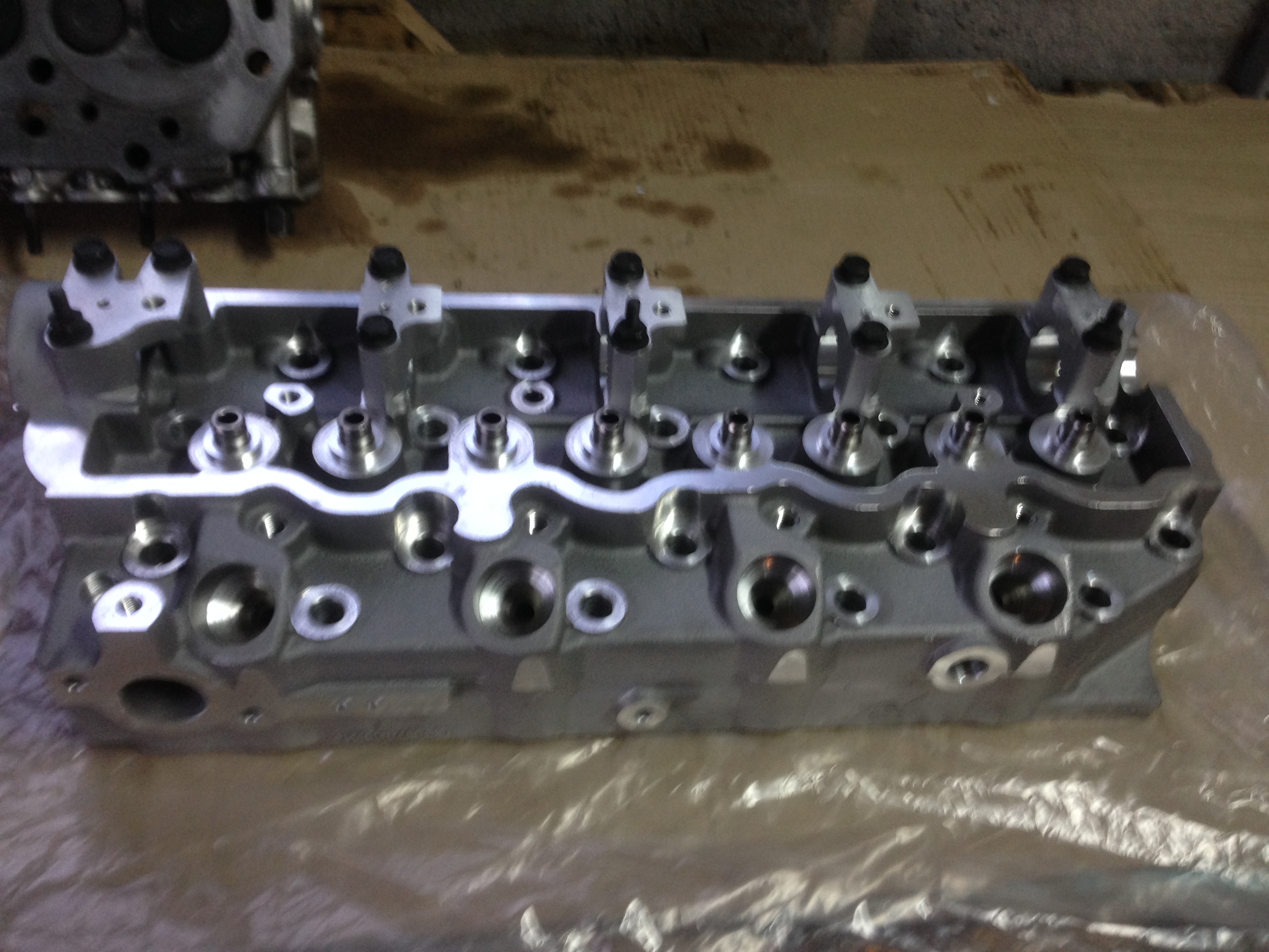

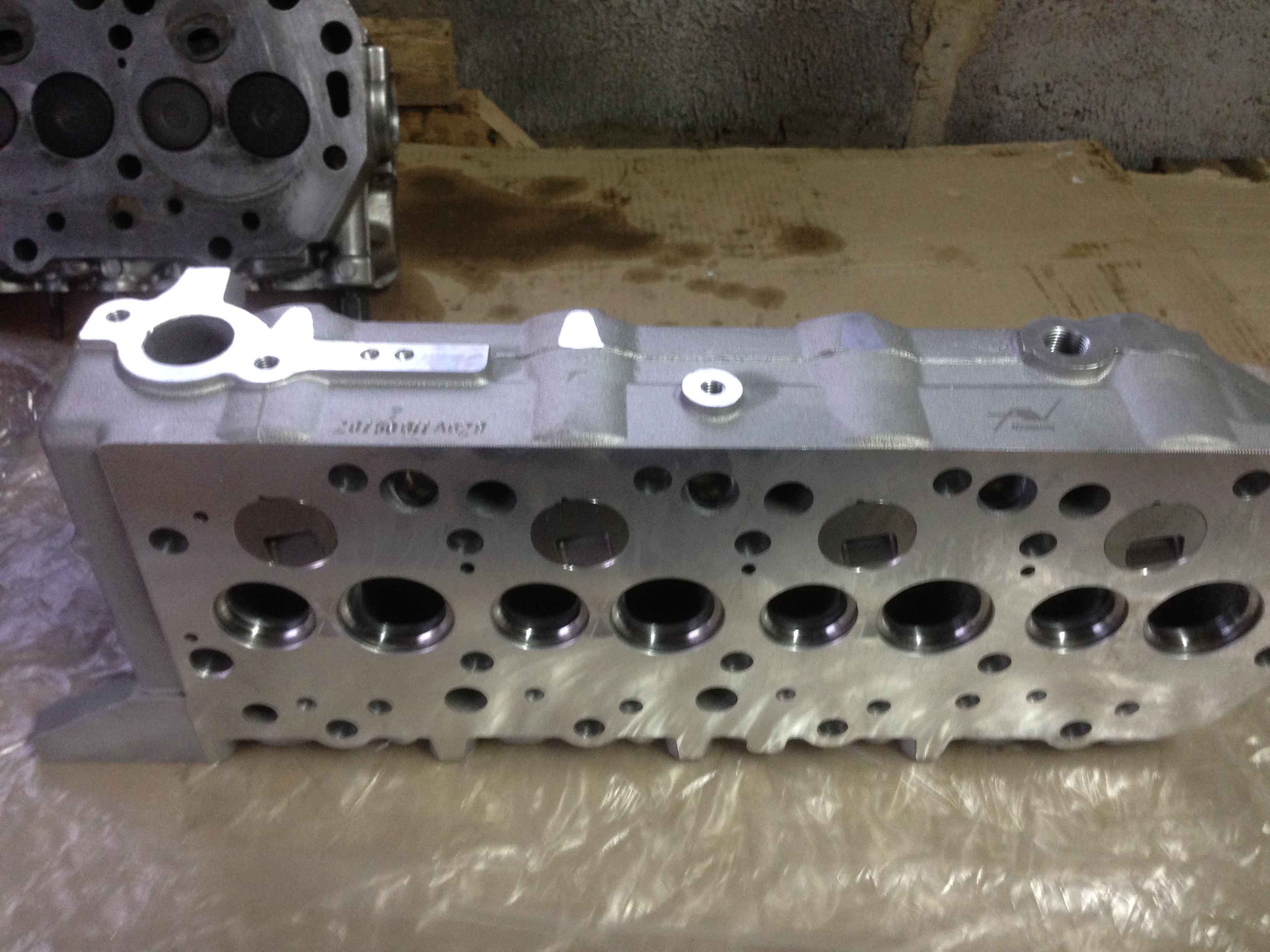

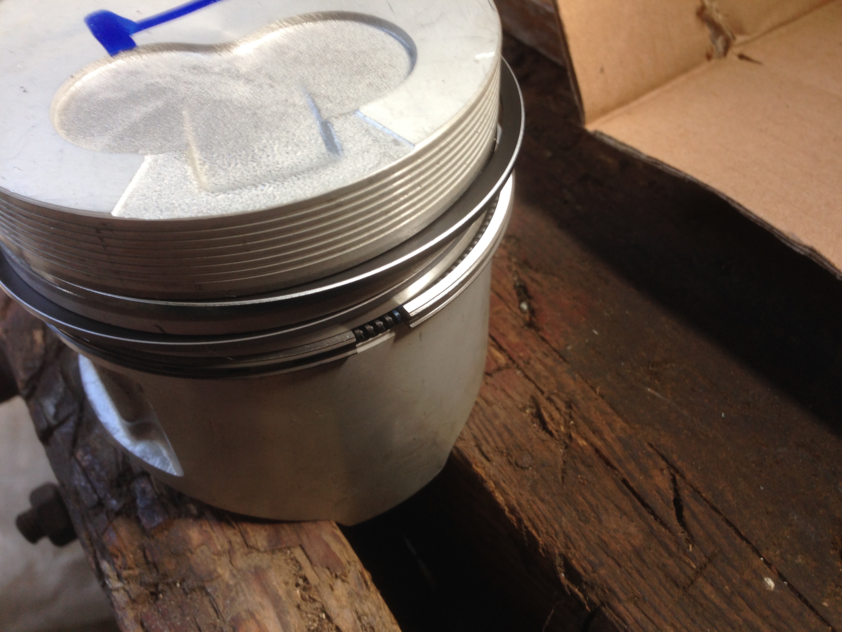

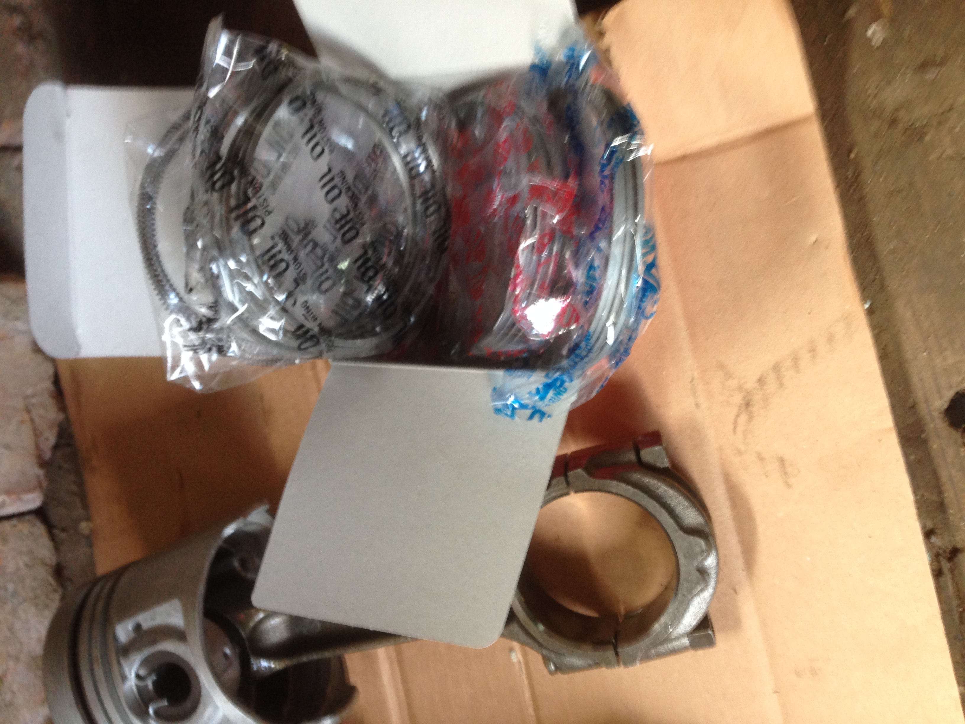

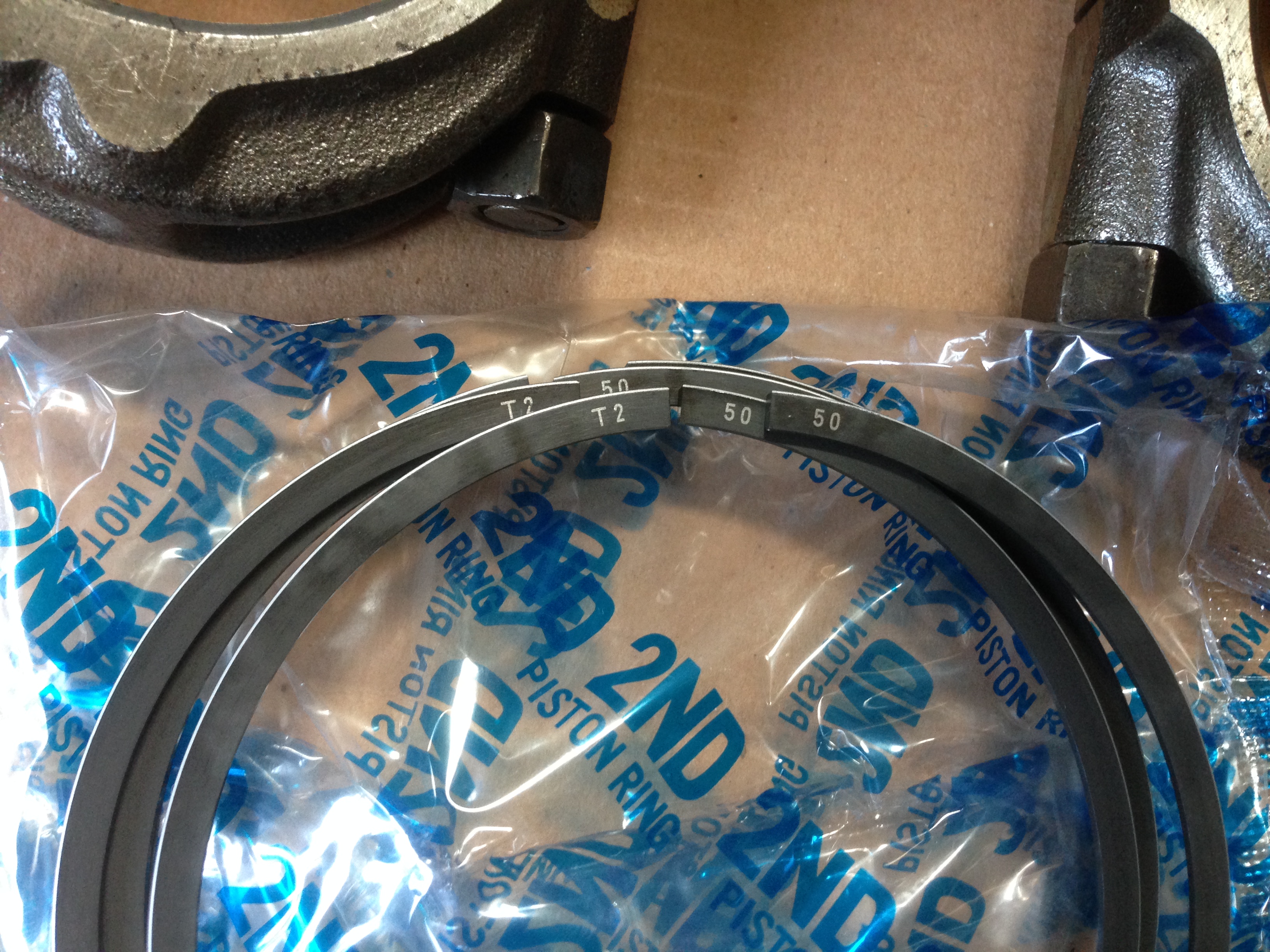

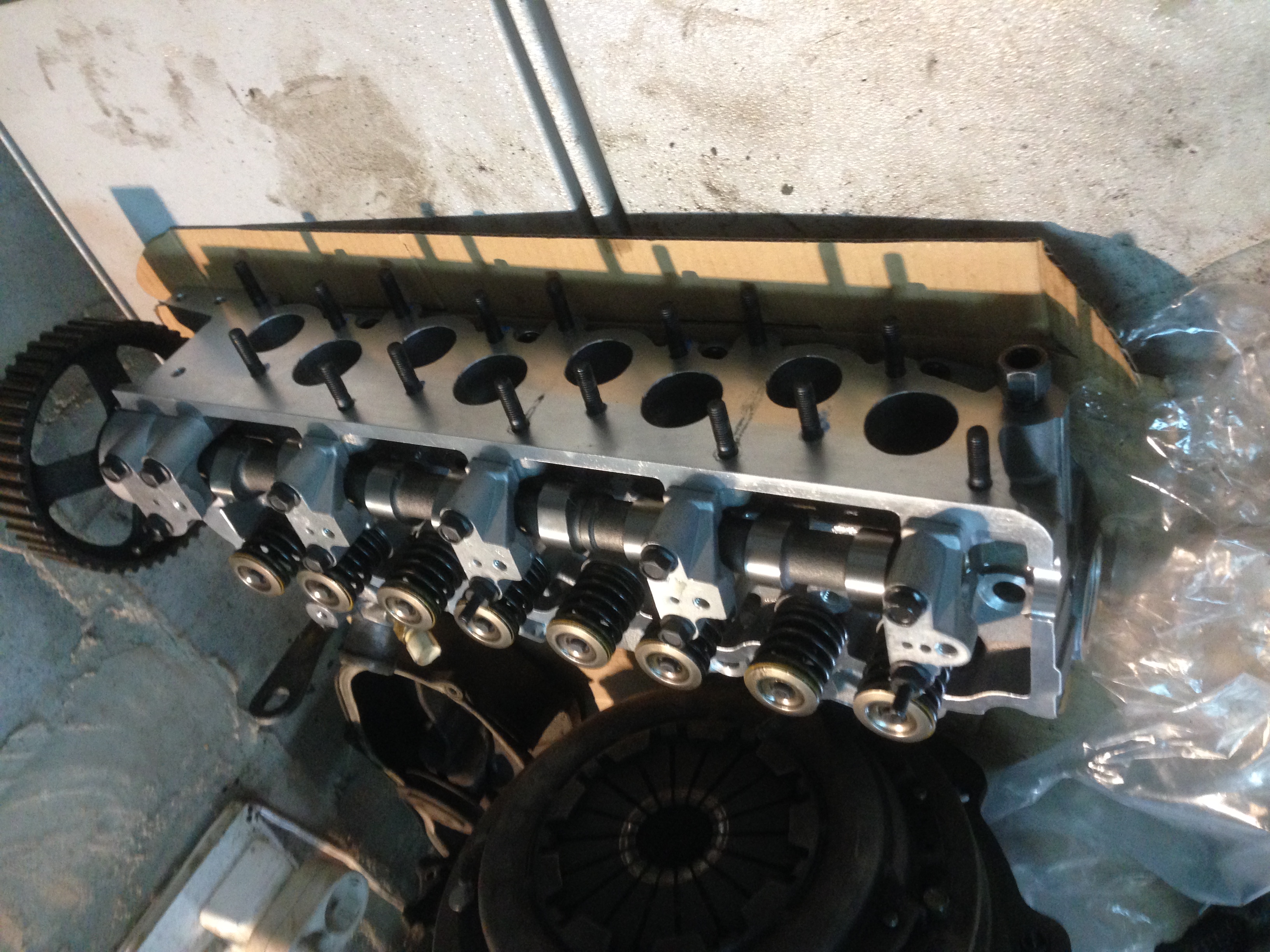

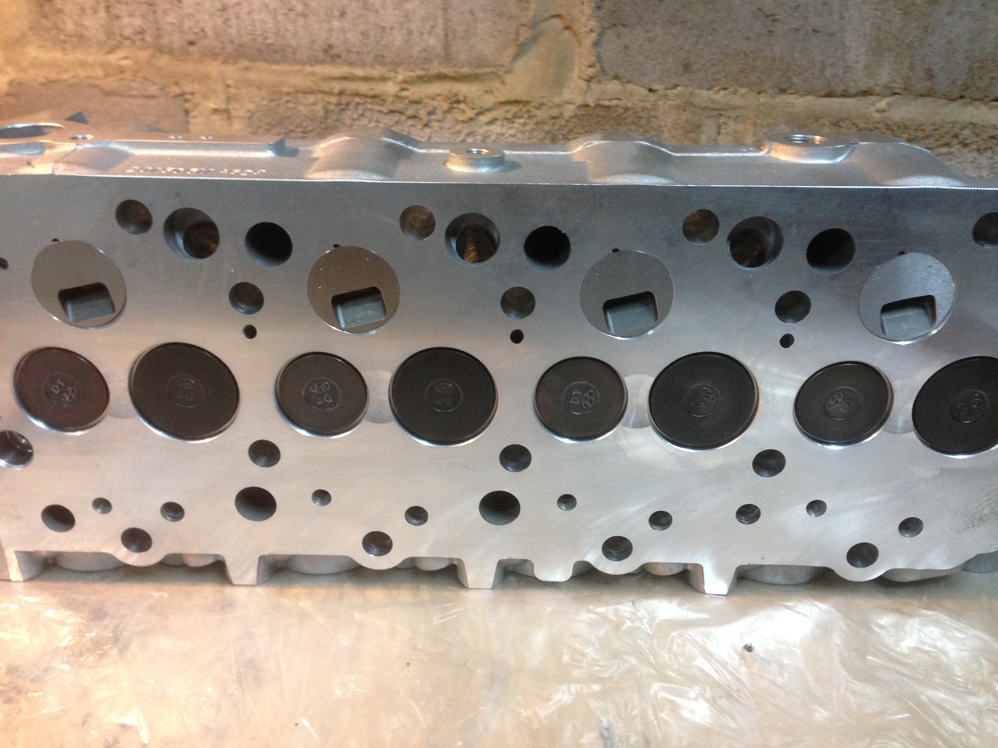

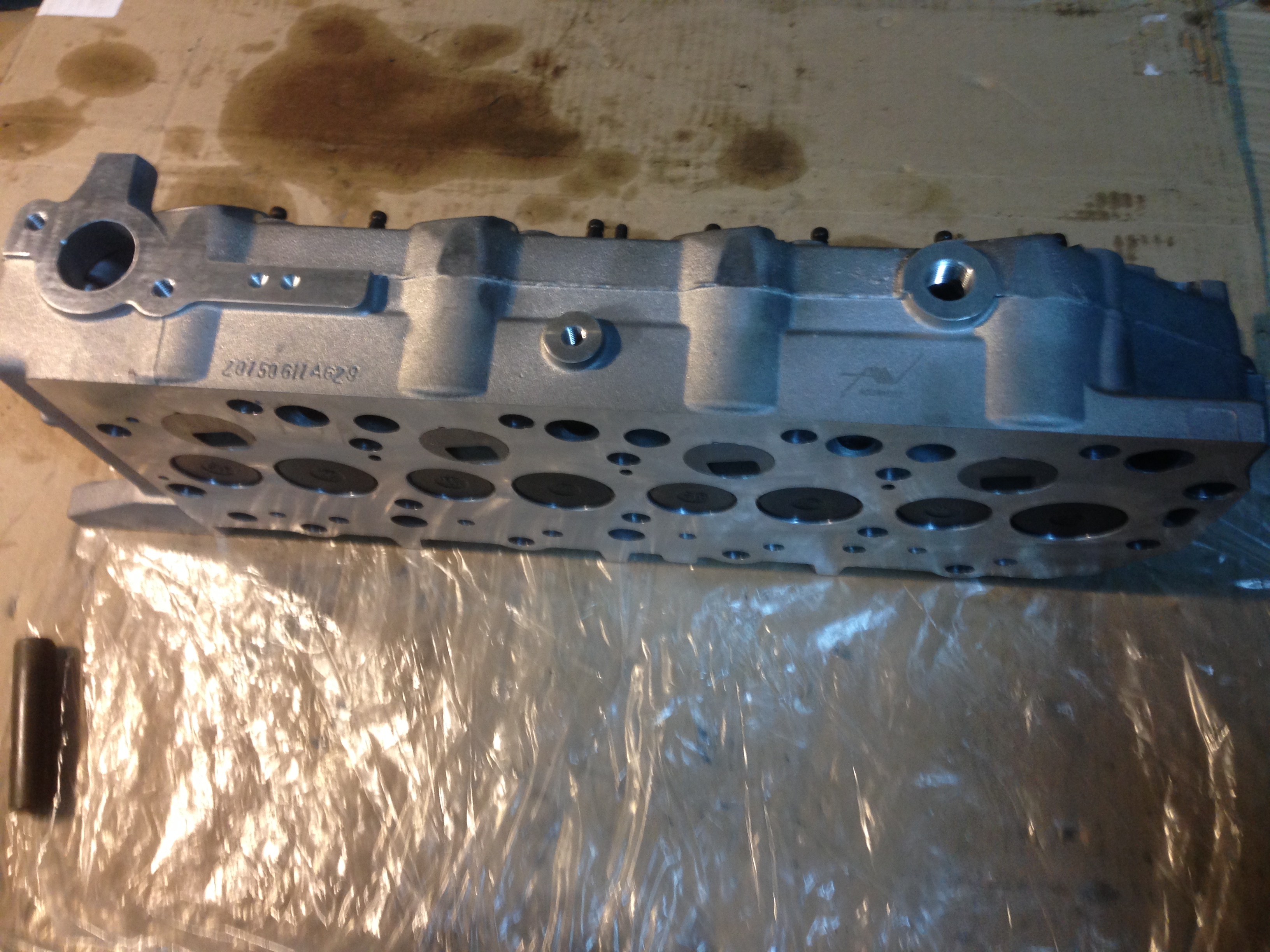

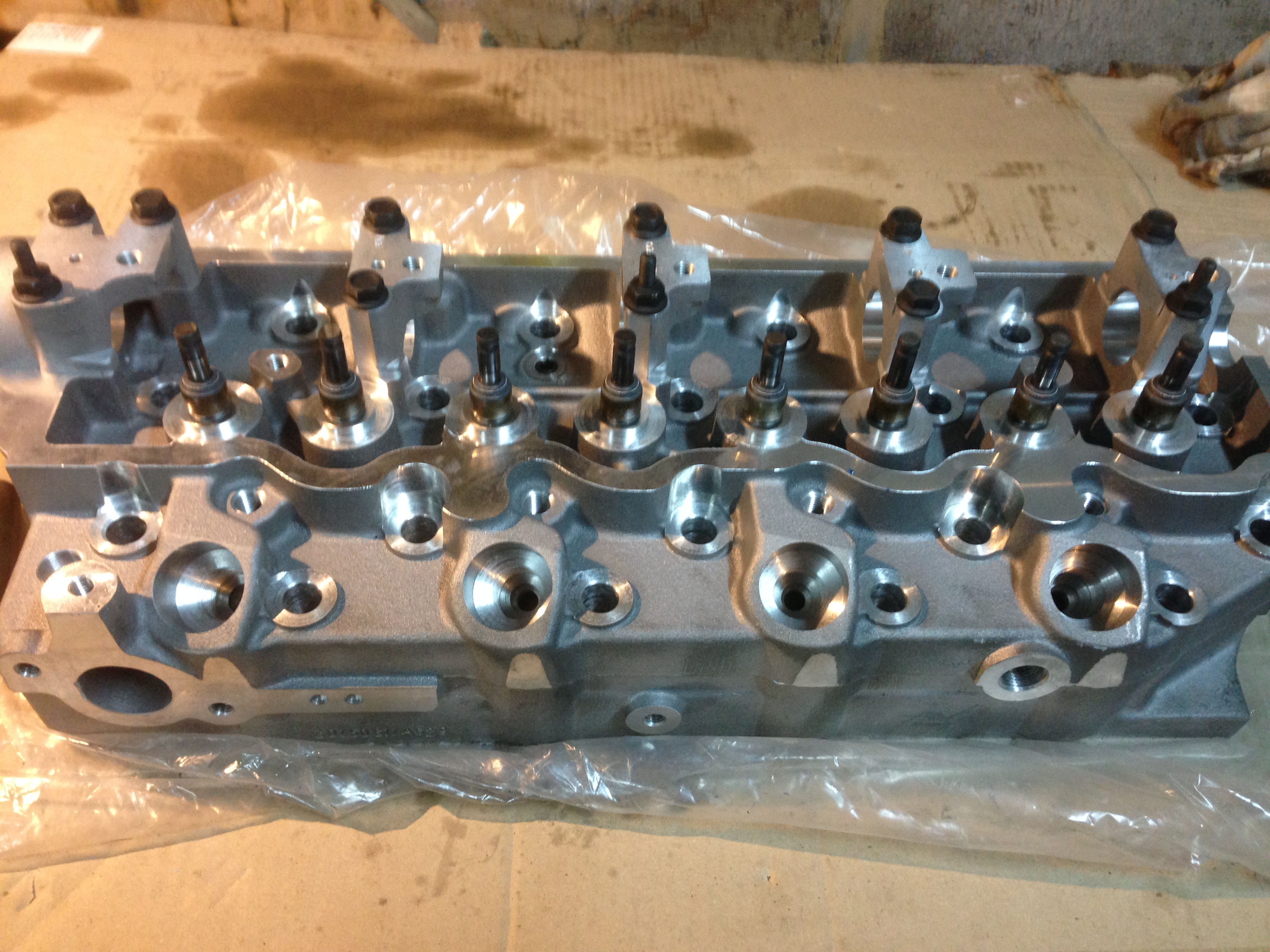

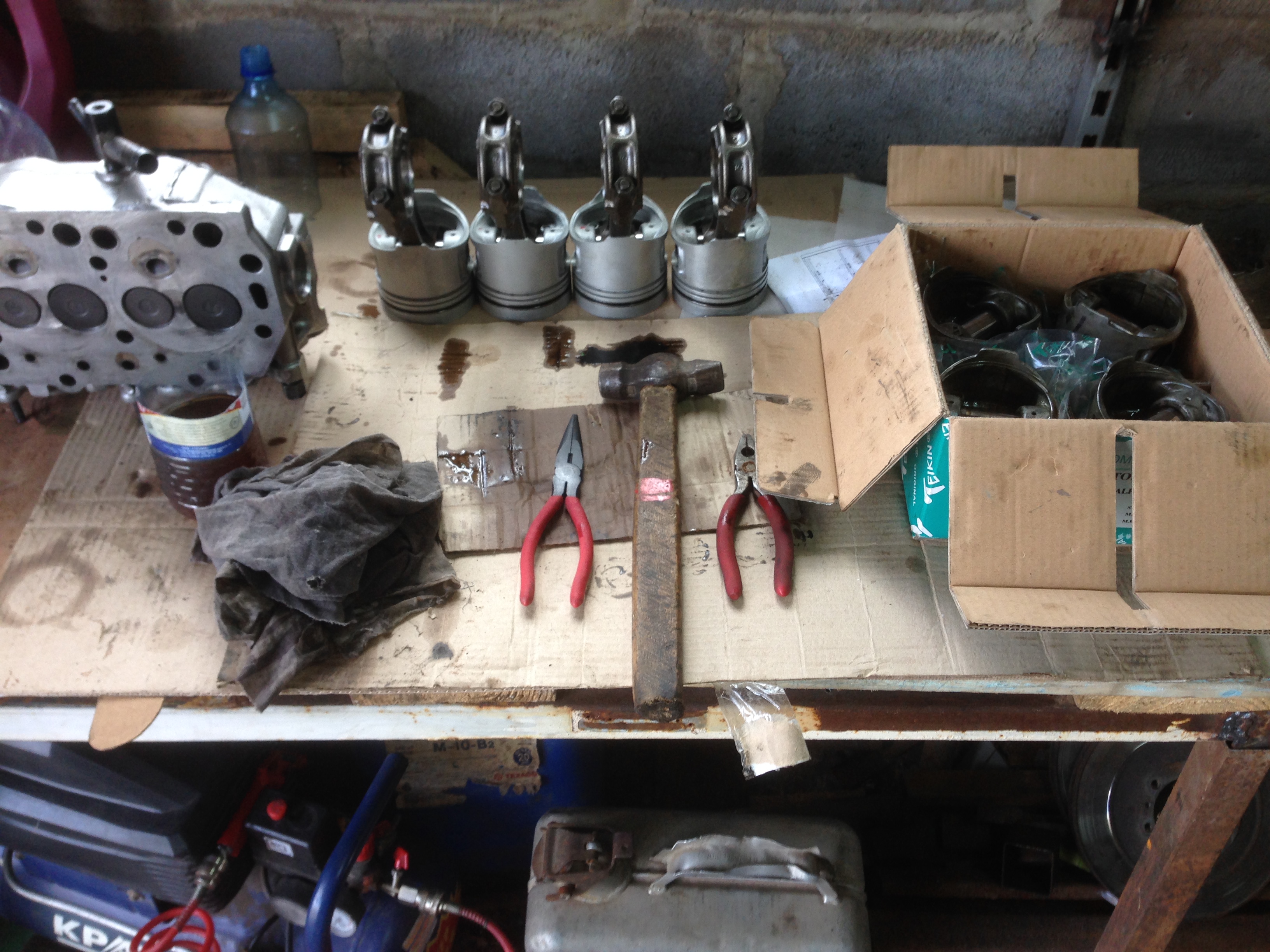

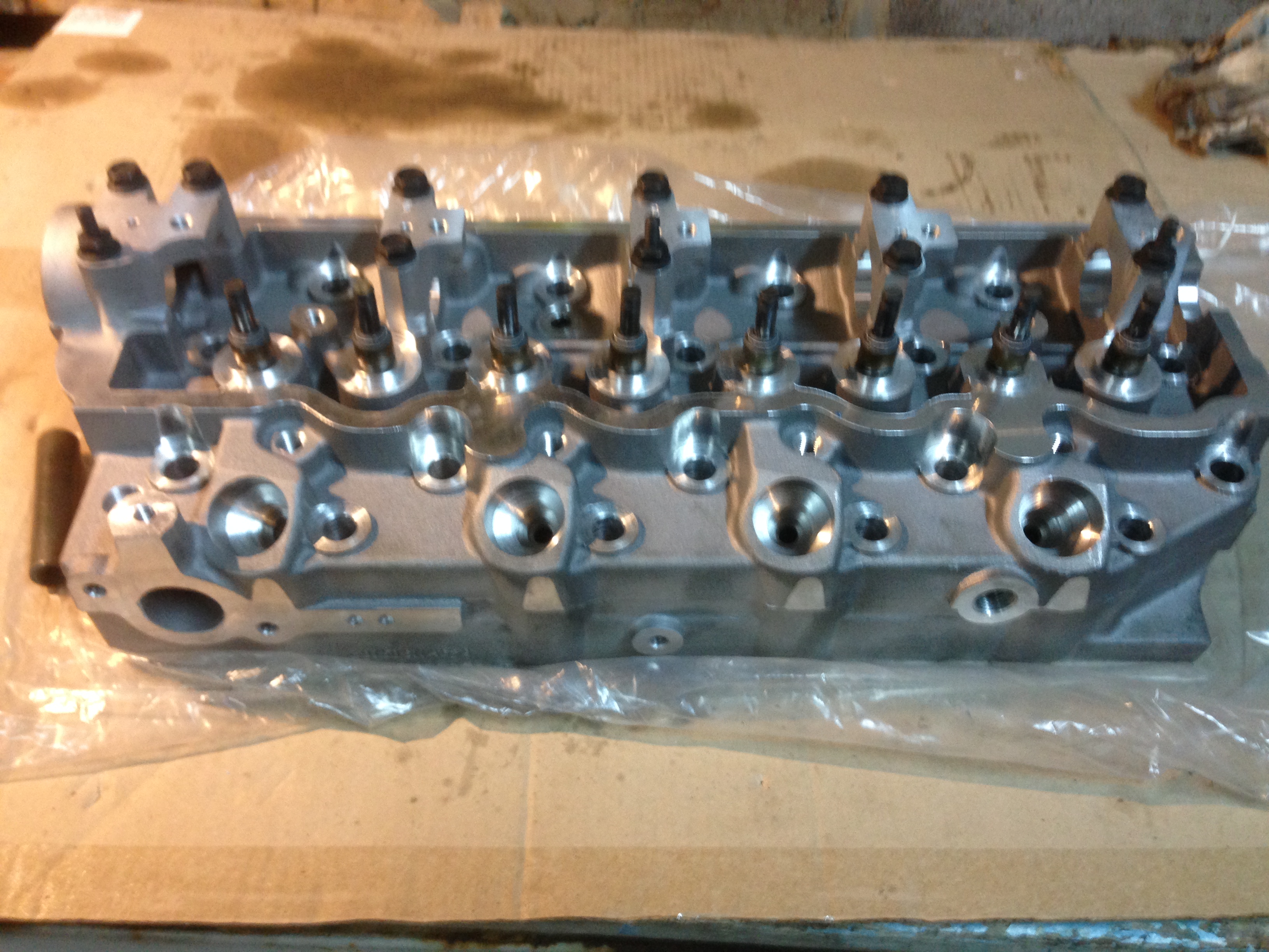

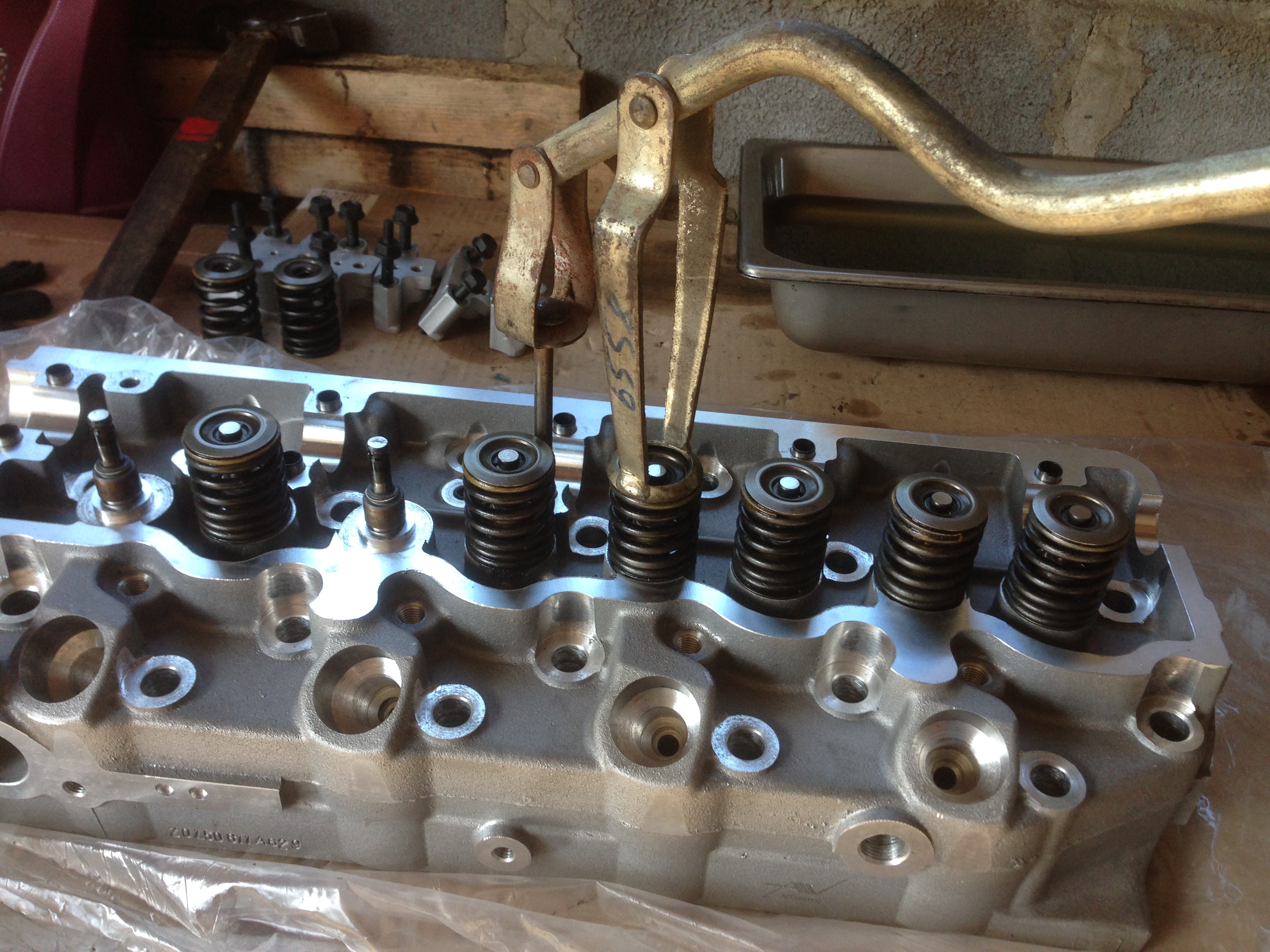

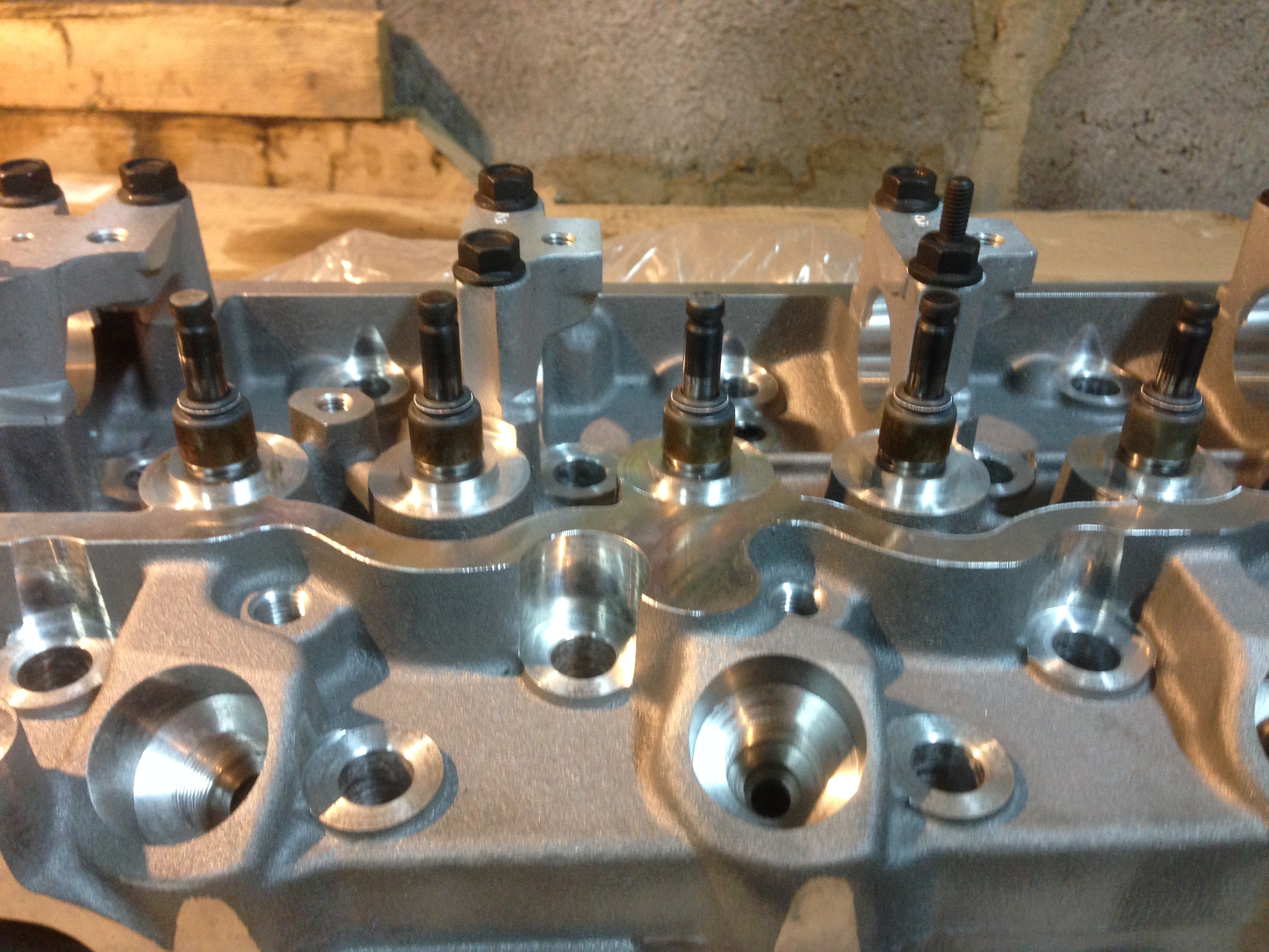

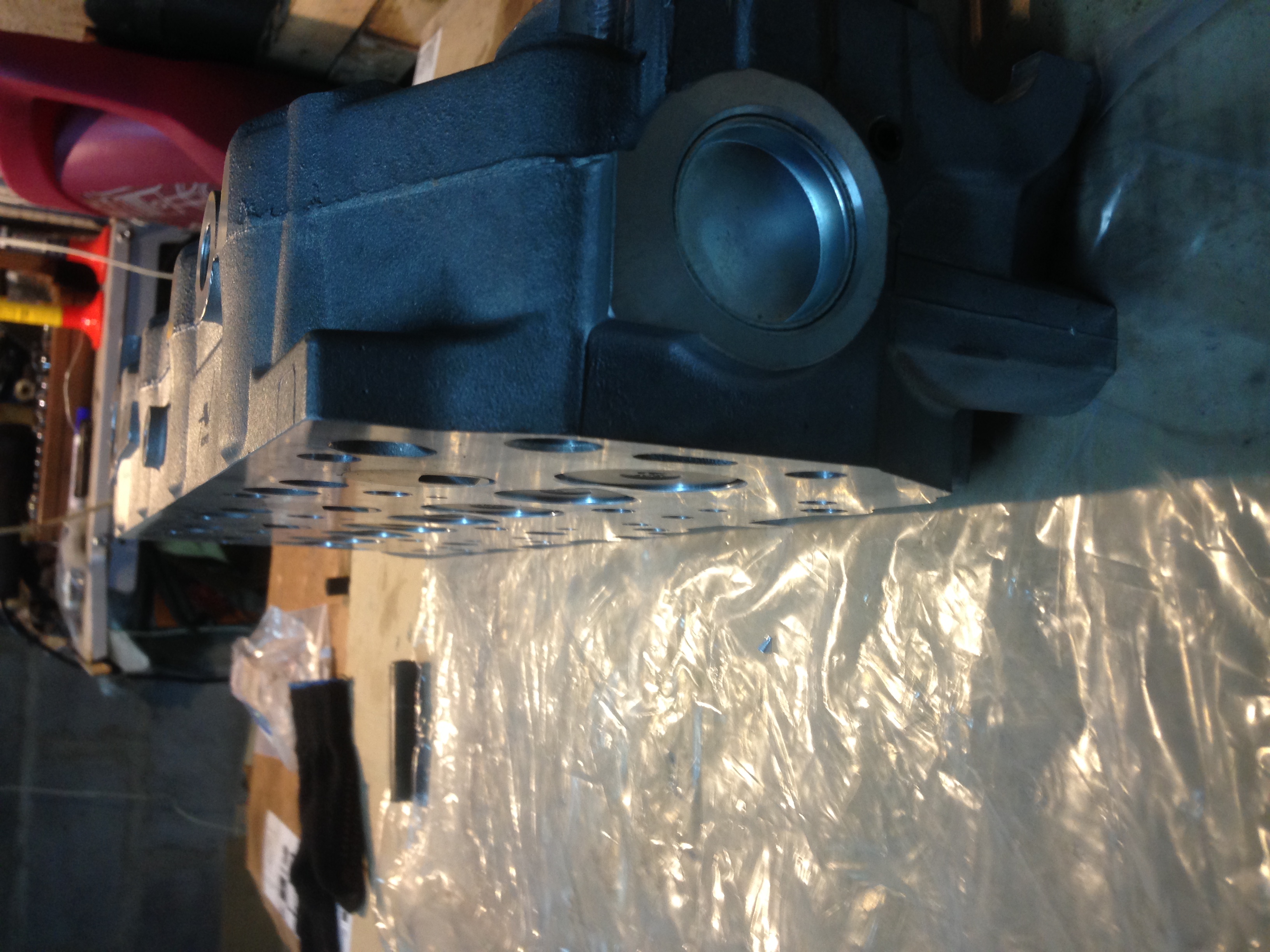

Не много изображений головы
costazom
Сообщения: 96
Зарегистрирован: 19 авг 2013, 10:12
Двигатель:: был 6G72
Мой автомобиль(и):: Audi A3: Audi A6: МРС 4D56 2,5 td ручка
Откуда: Щекино Тульская обл.
Откуда: Щекино Тульской обл
Поблагодарили: 6 раз
Re: 4D56T Моя первая капиталка.

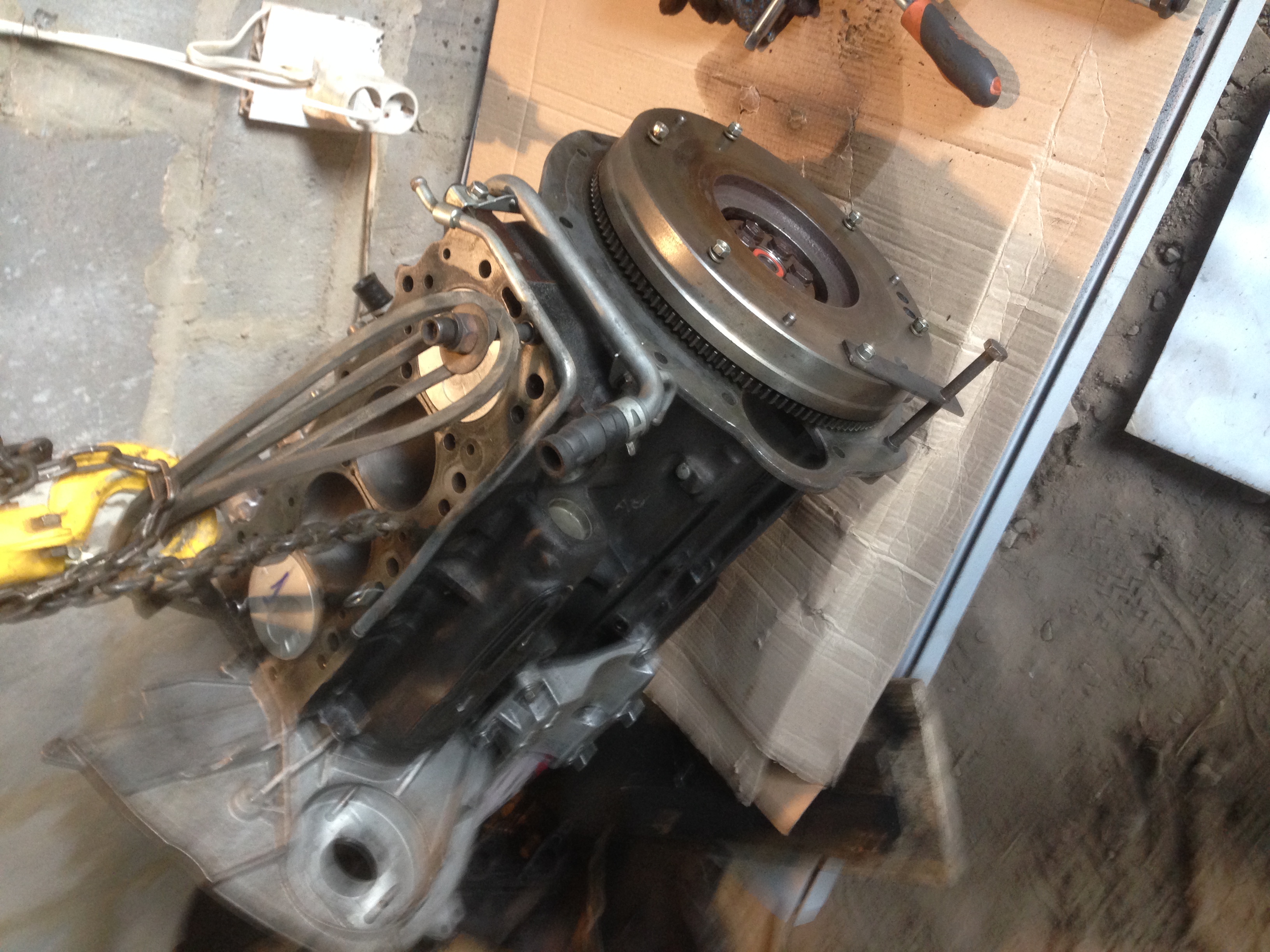

Сообщение costazom »

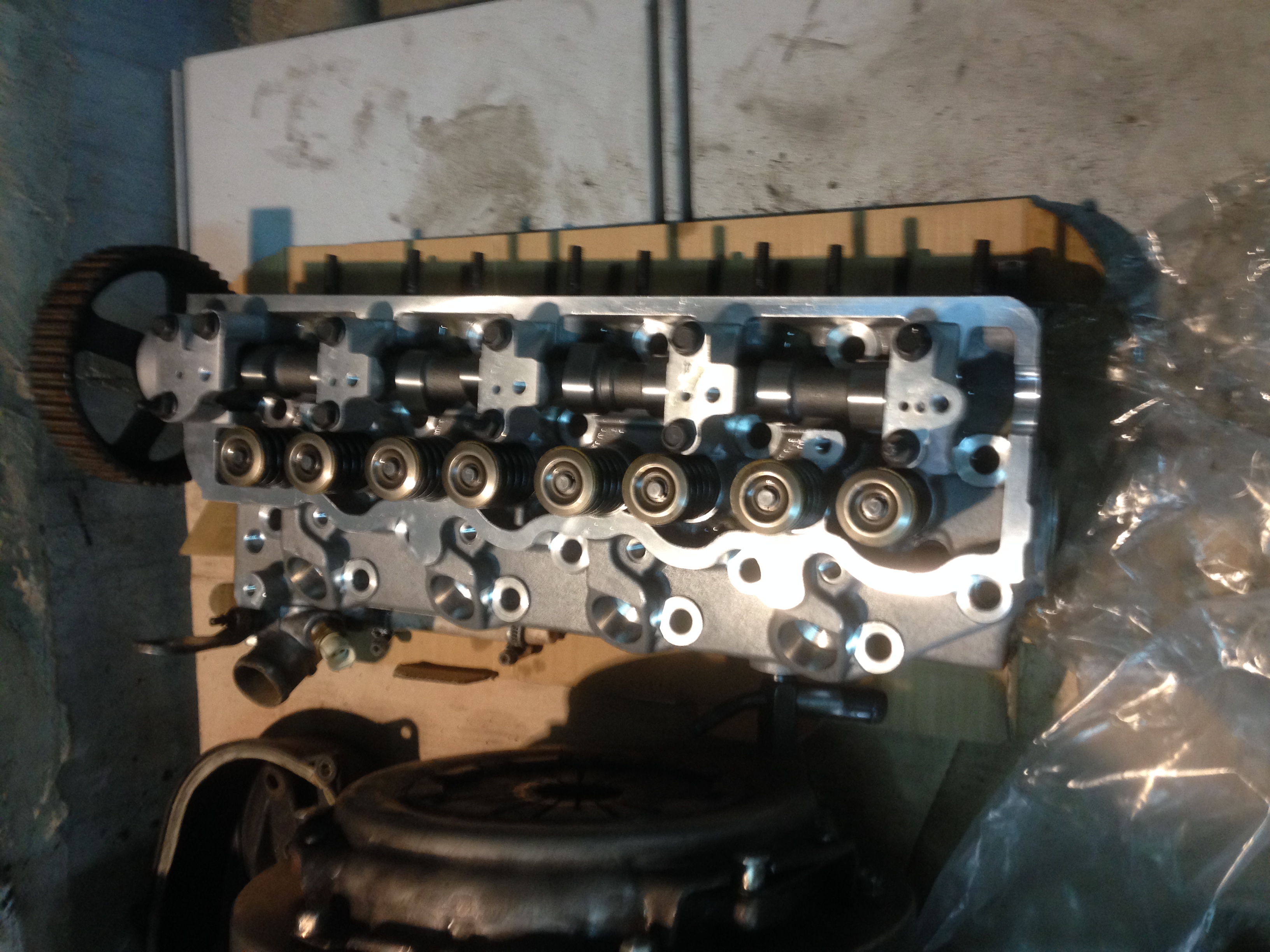

В таком виде буду его устанавливать, голову уже на месте поставлю, хотя бы протяну по человечески, нормально так сказать.
Вот практически материал для (брошюры) с картинками по сборке 4D56.

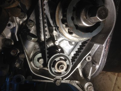

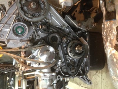

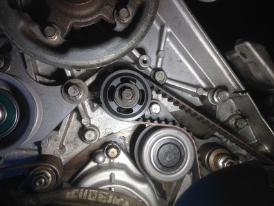

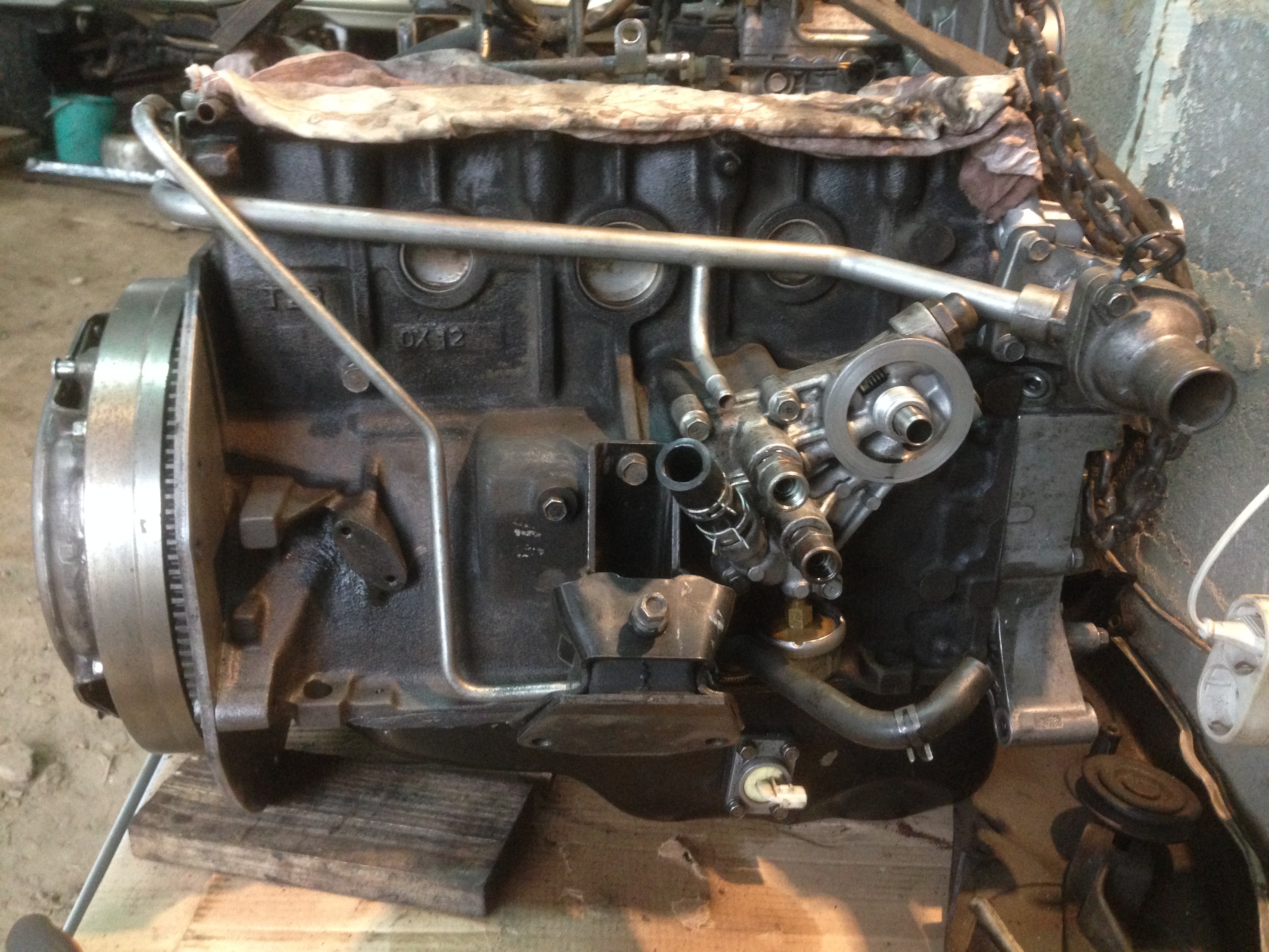

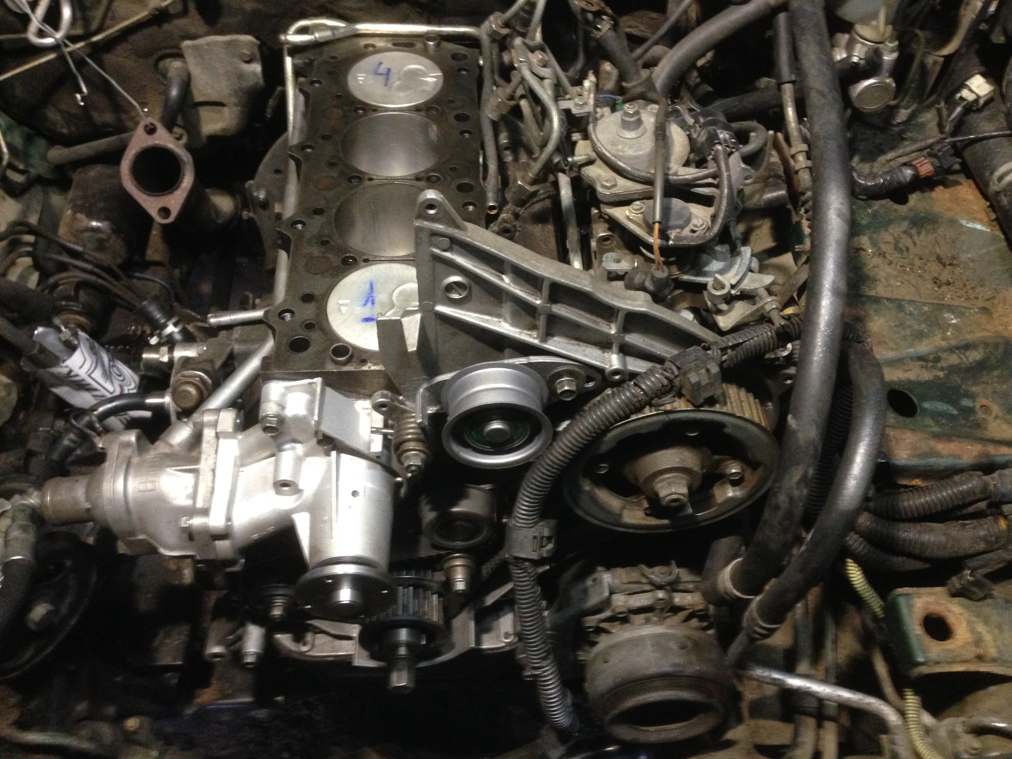

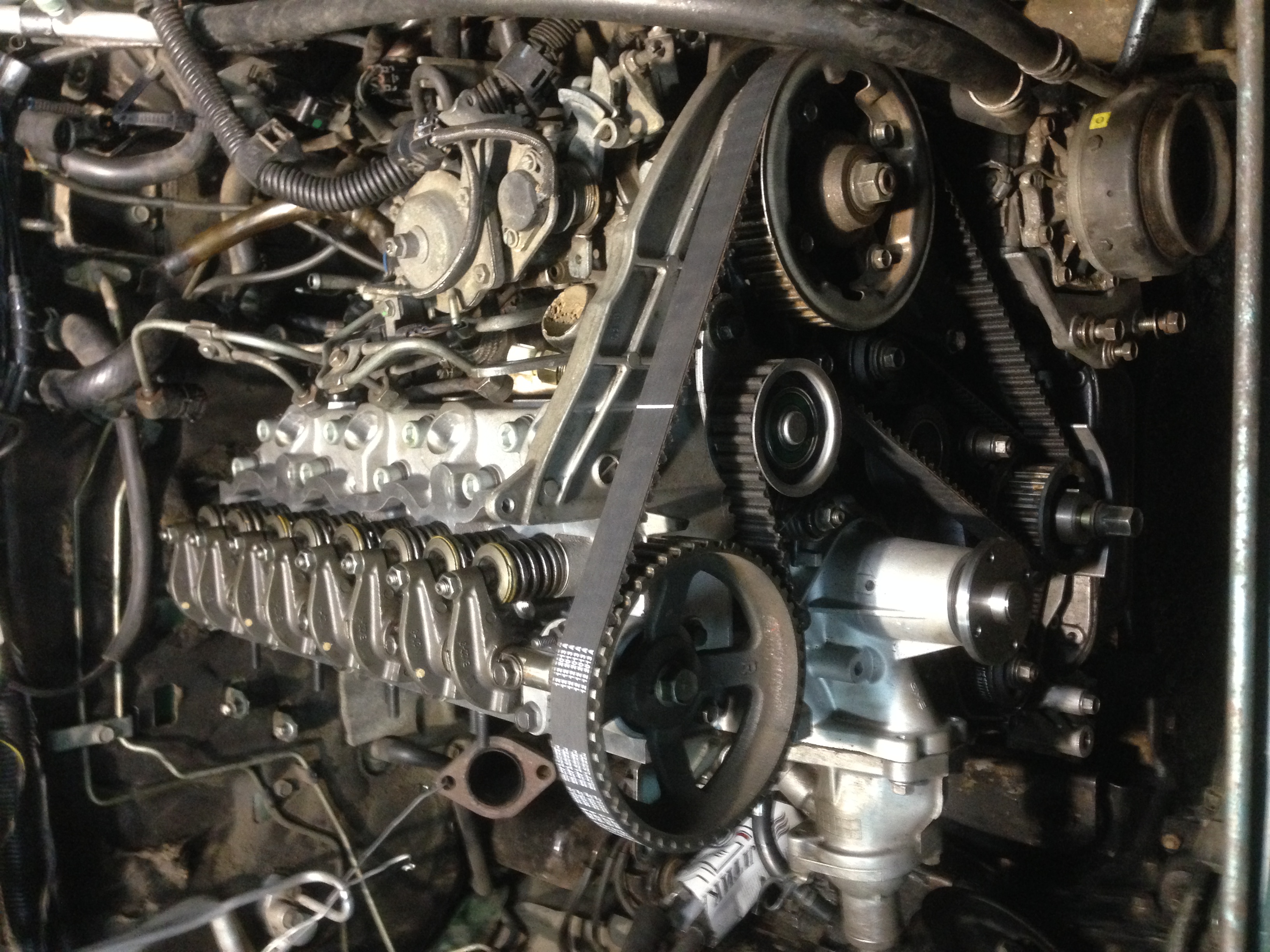

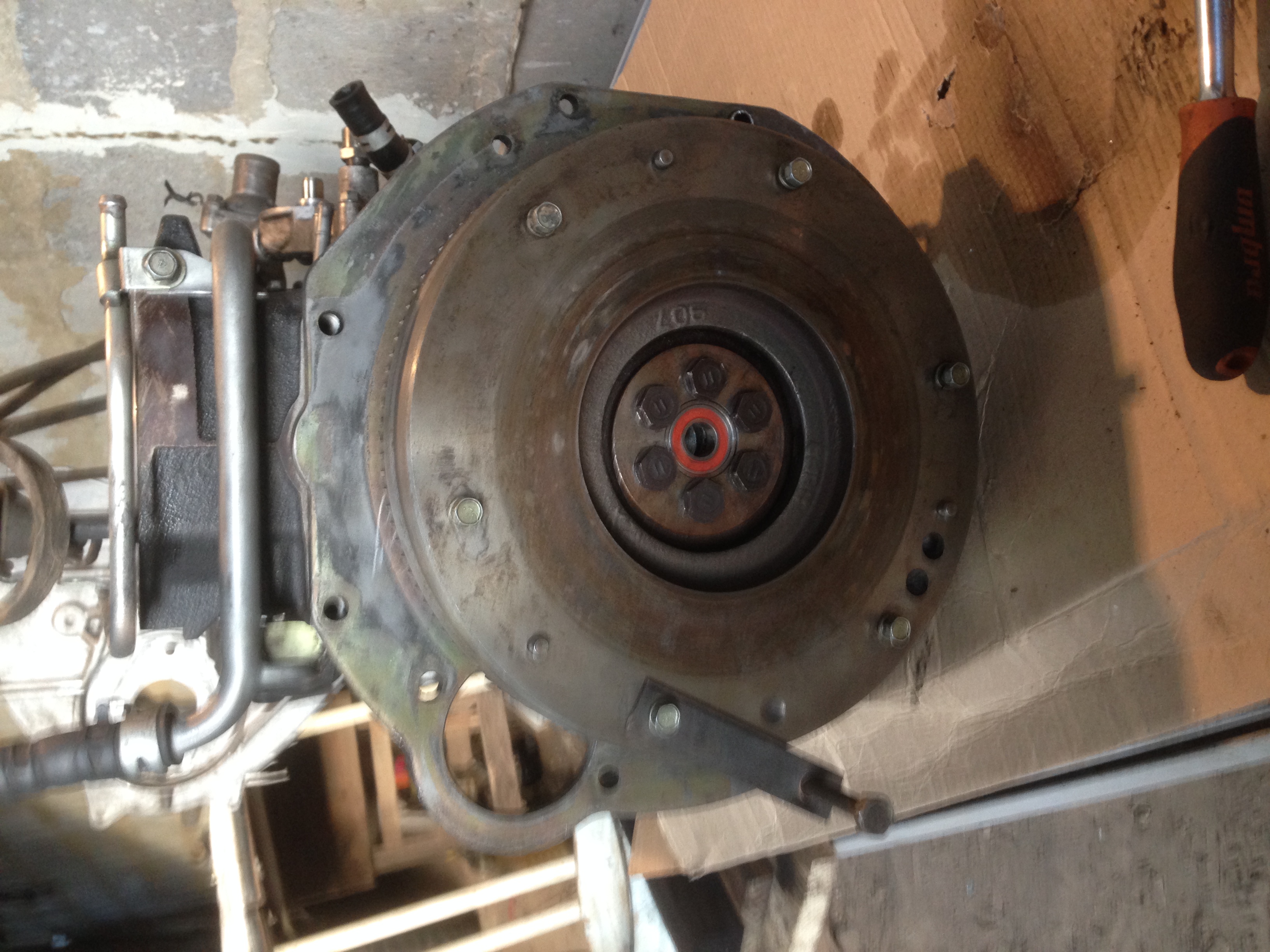

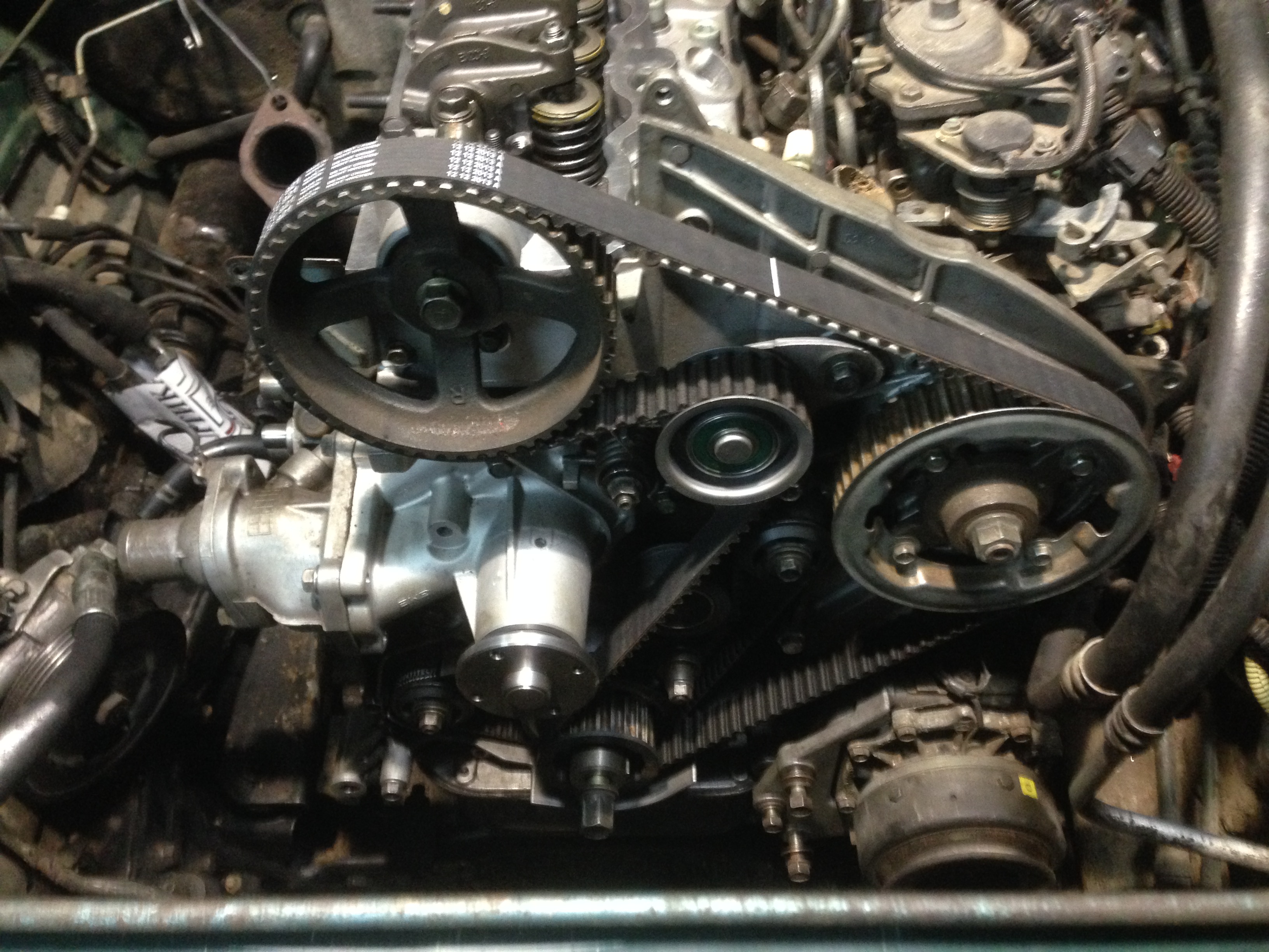

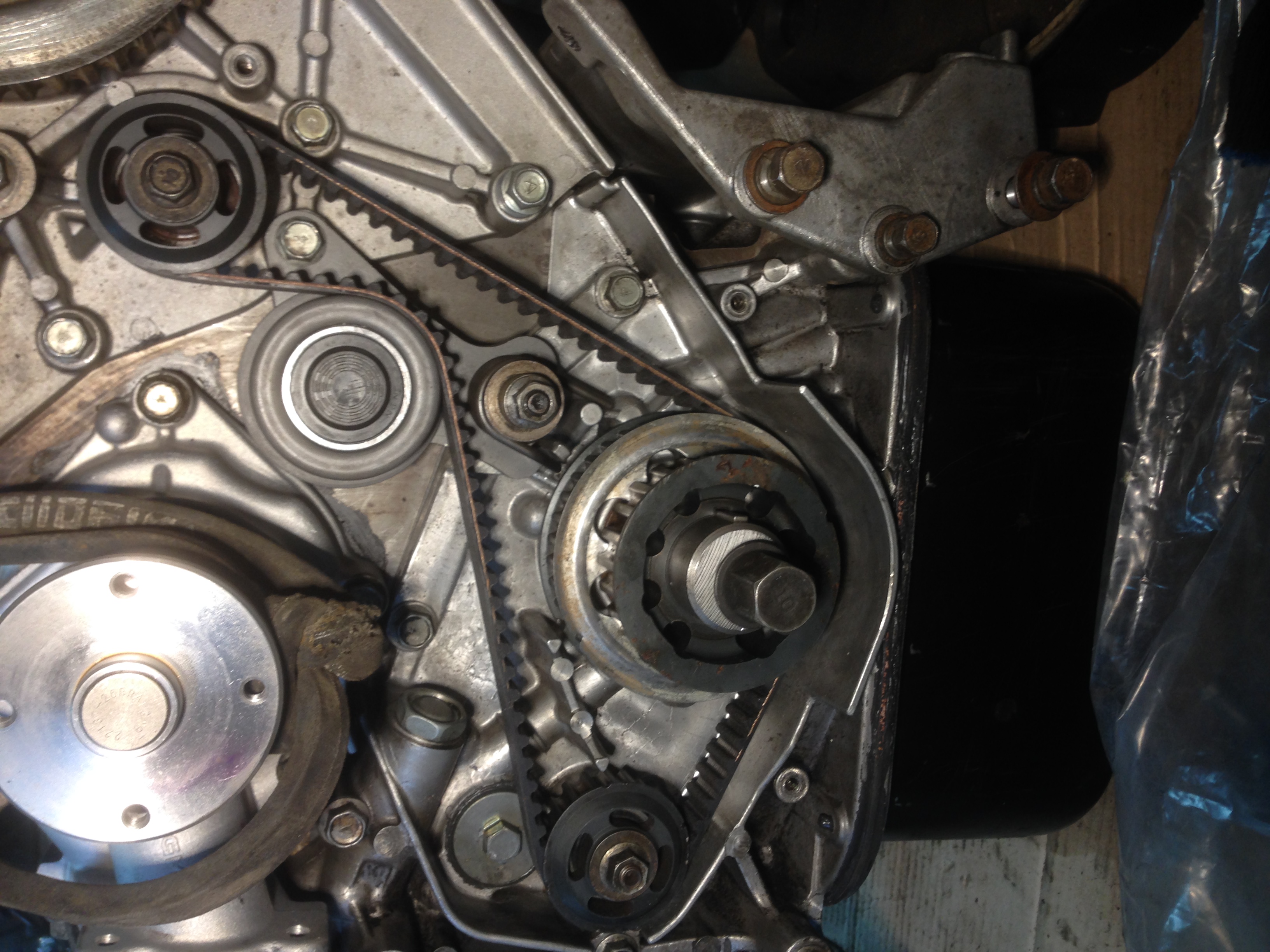

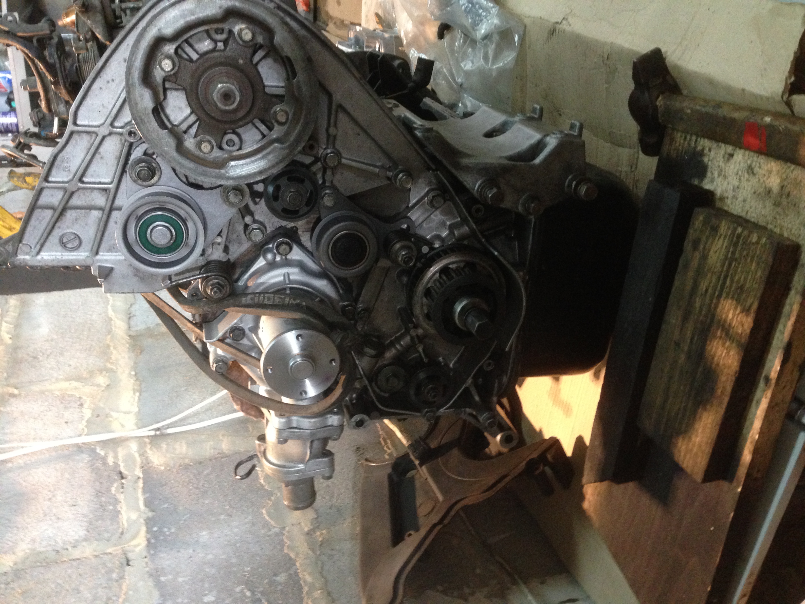

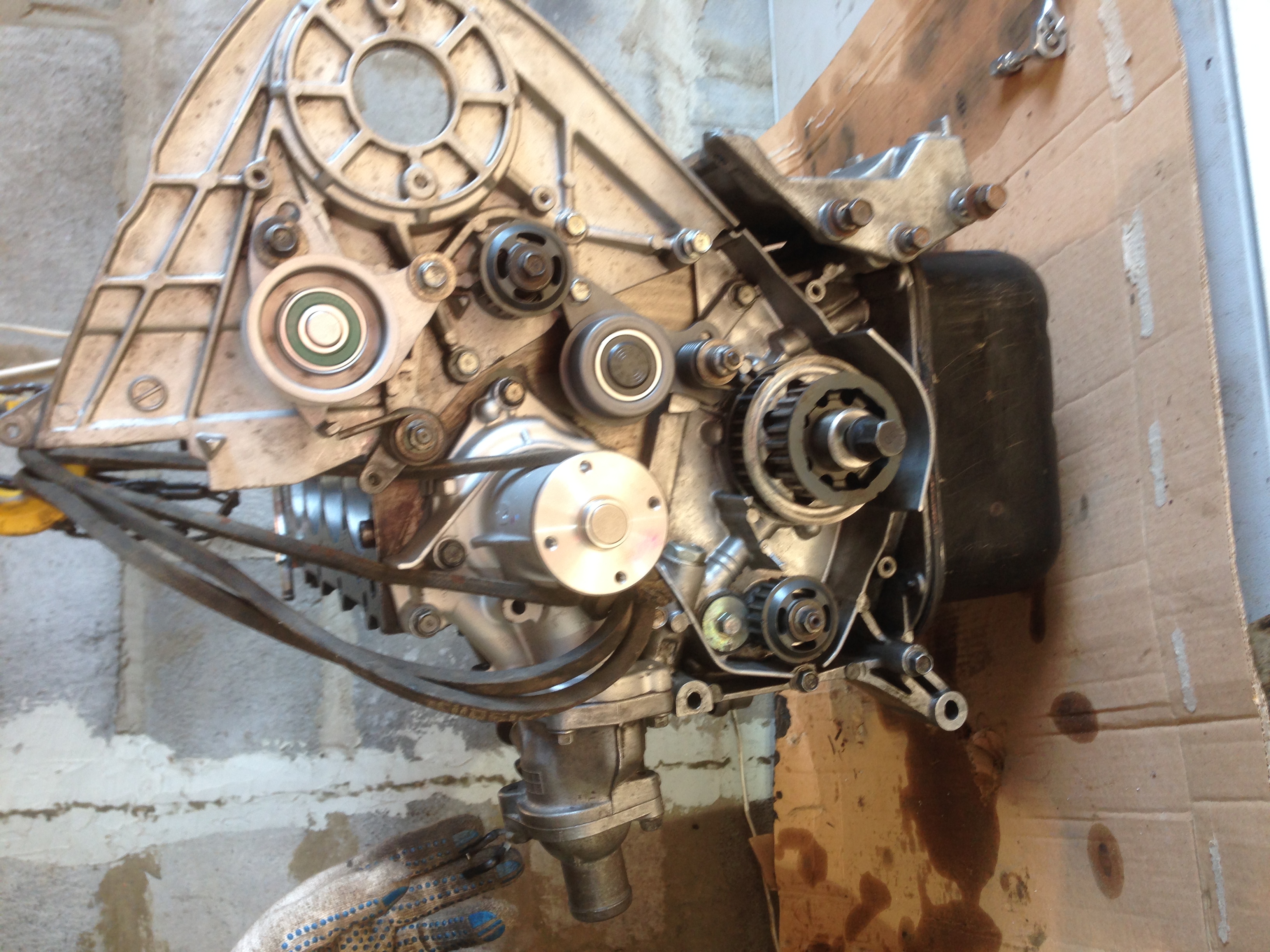

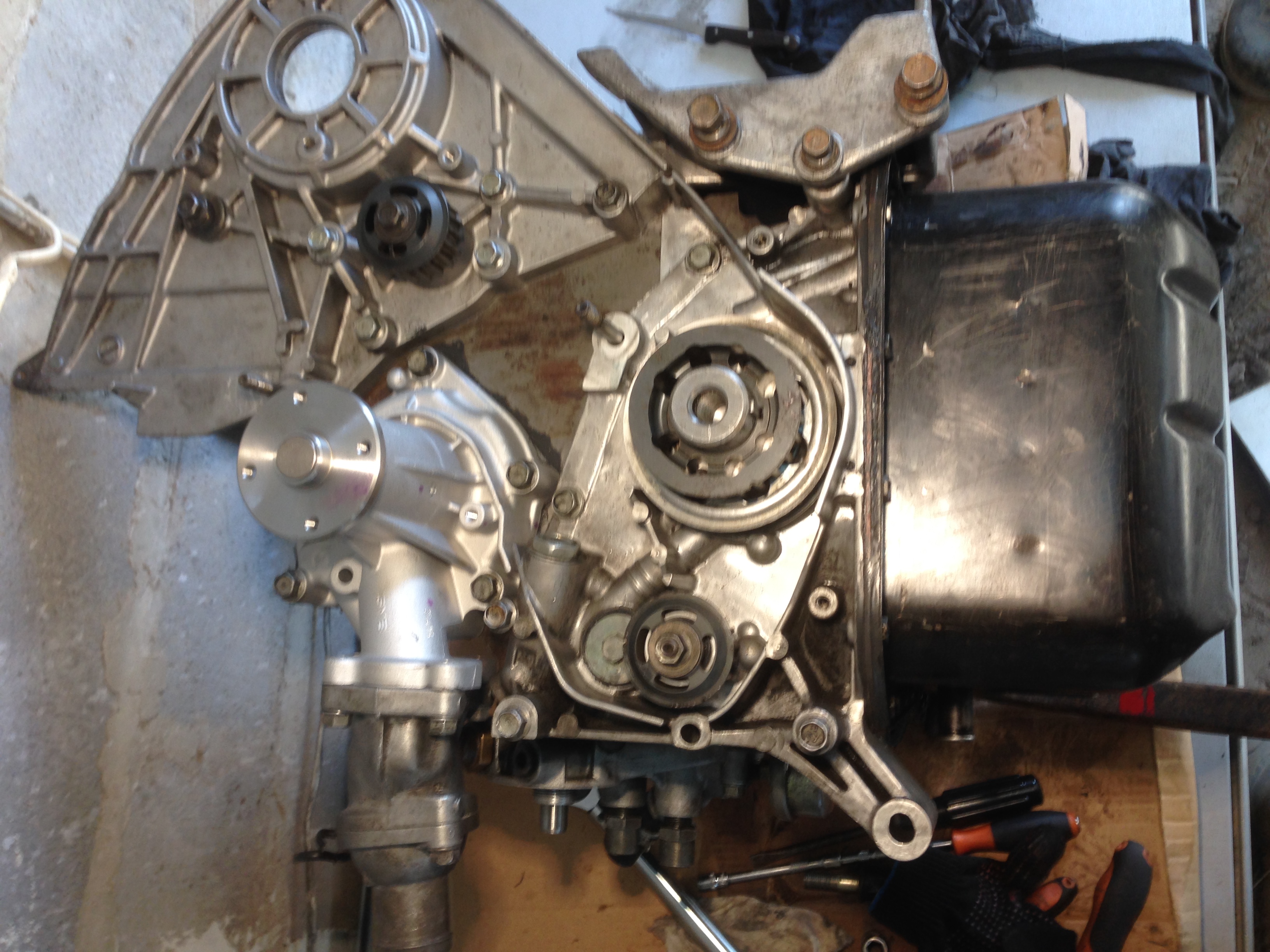

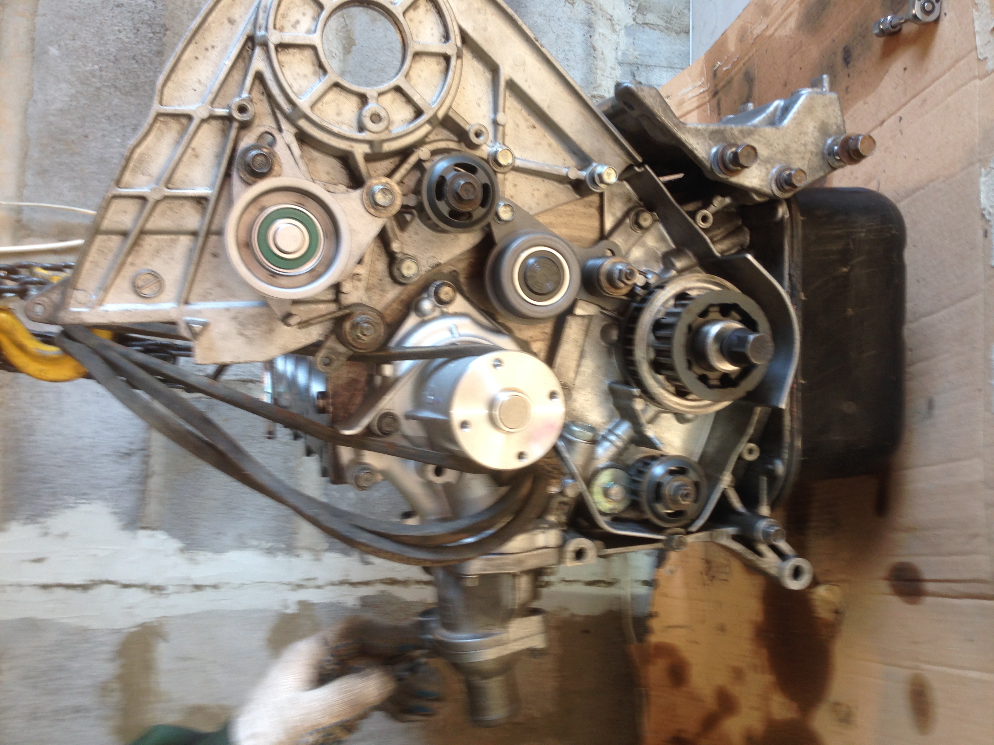

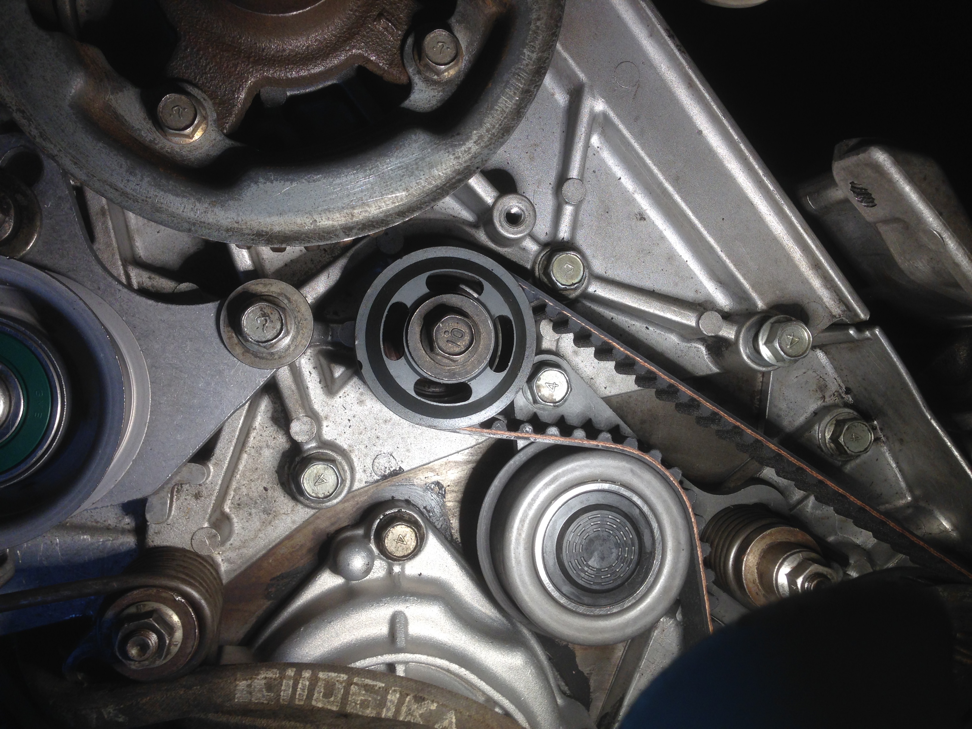

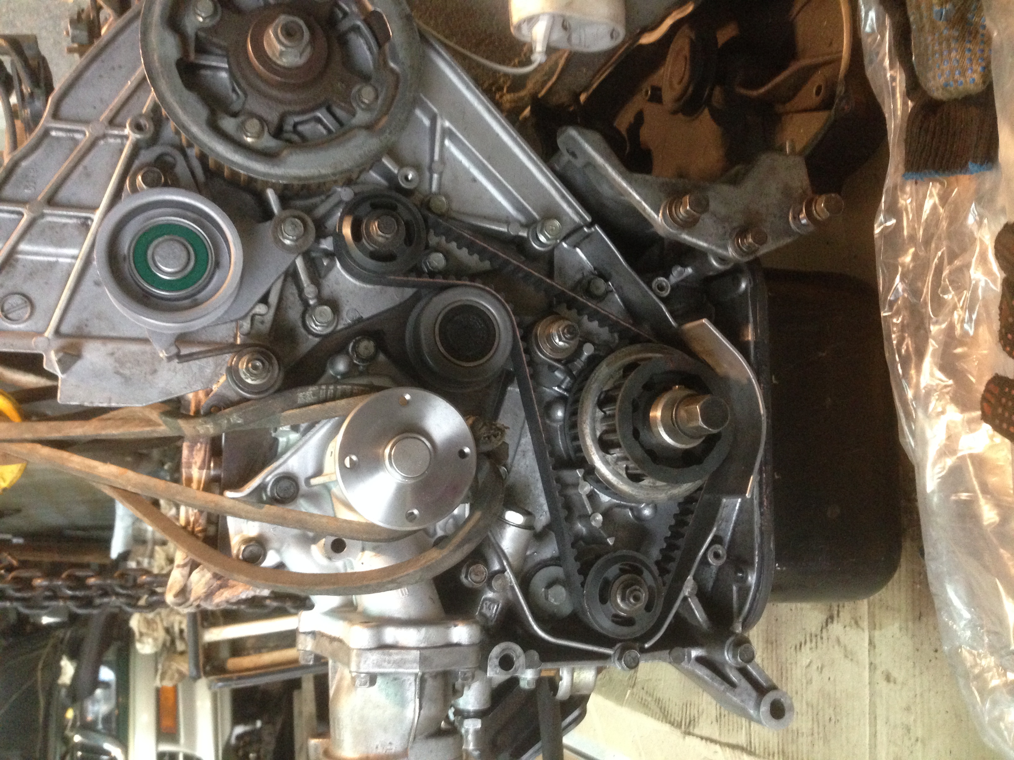

Последние снимки перед установкой. Ремень поставил и вовремя вспомнил про трубку идущую под подушкой к вакуумному насосу

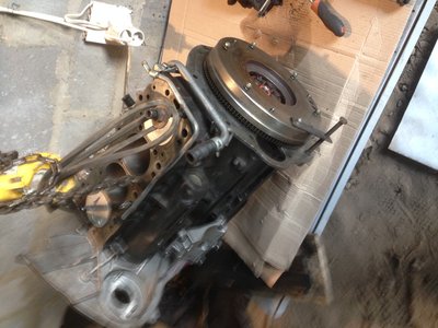

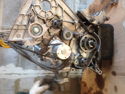

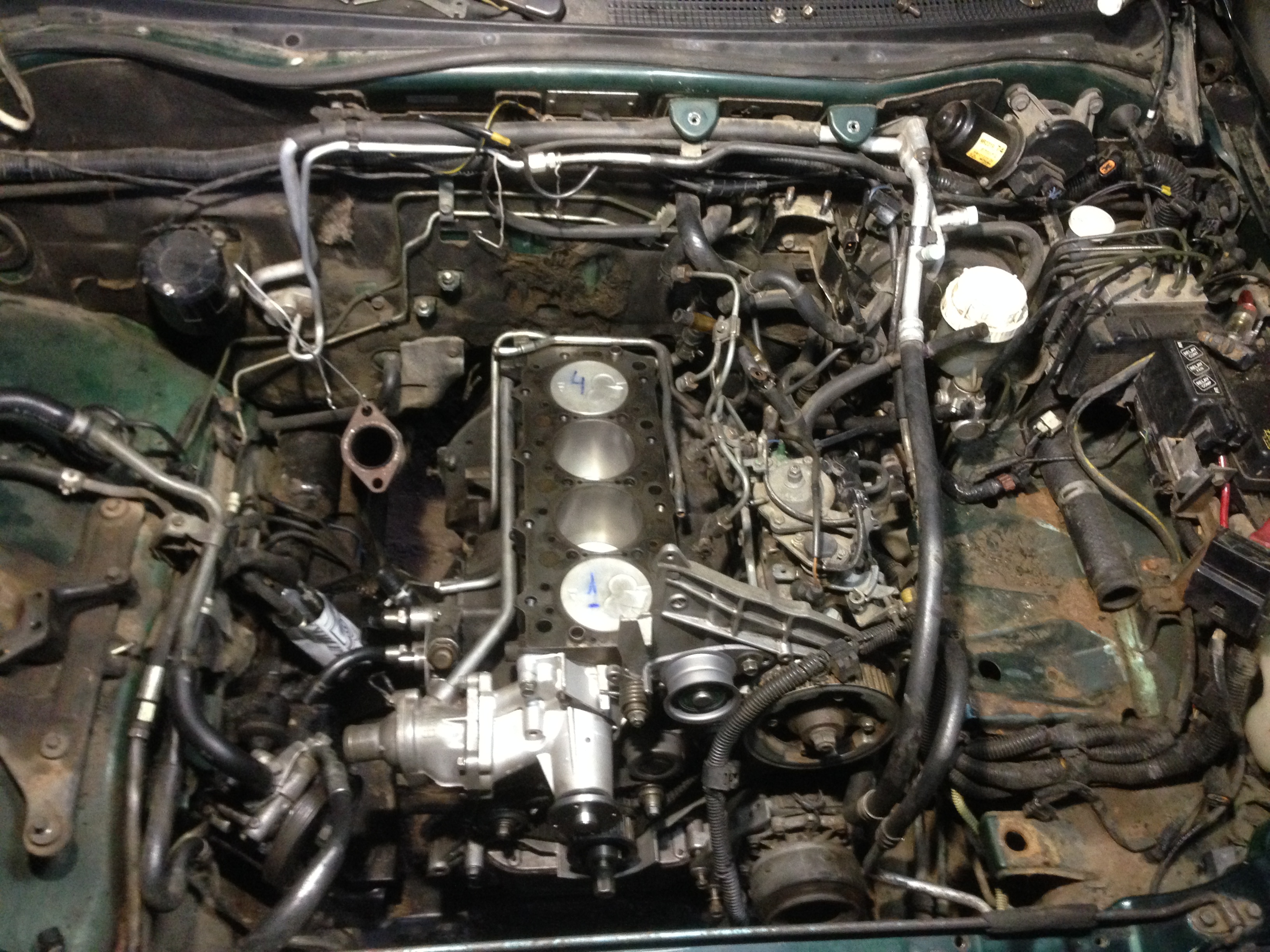

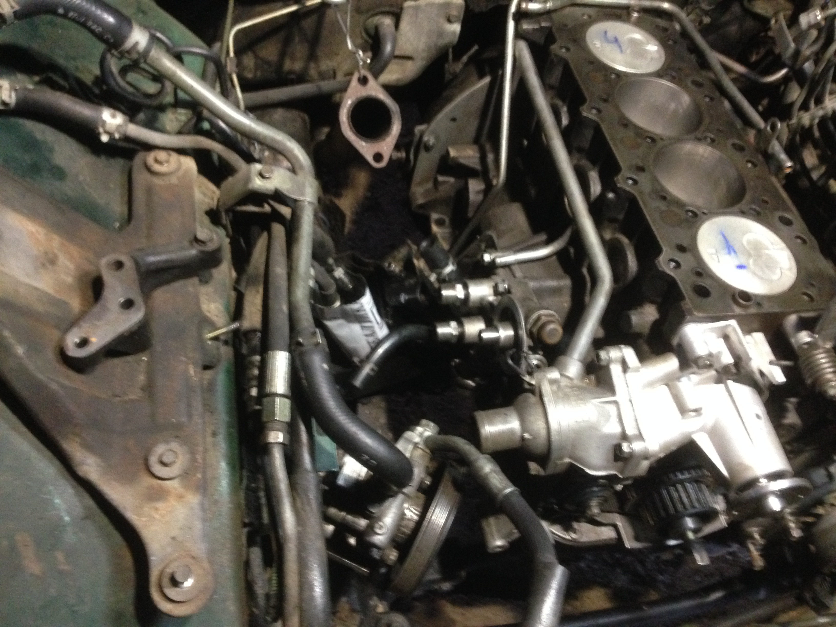

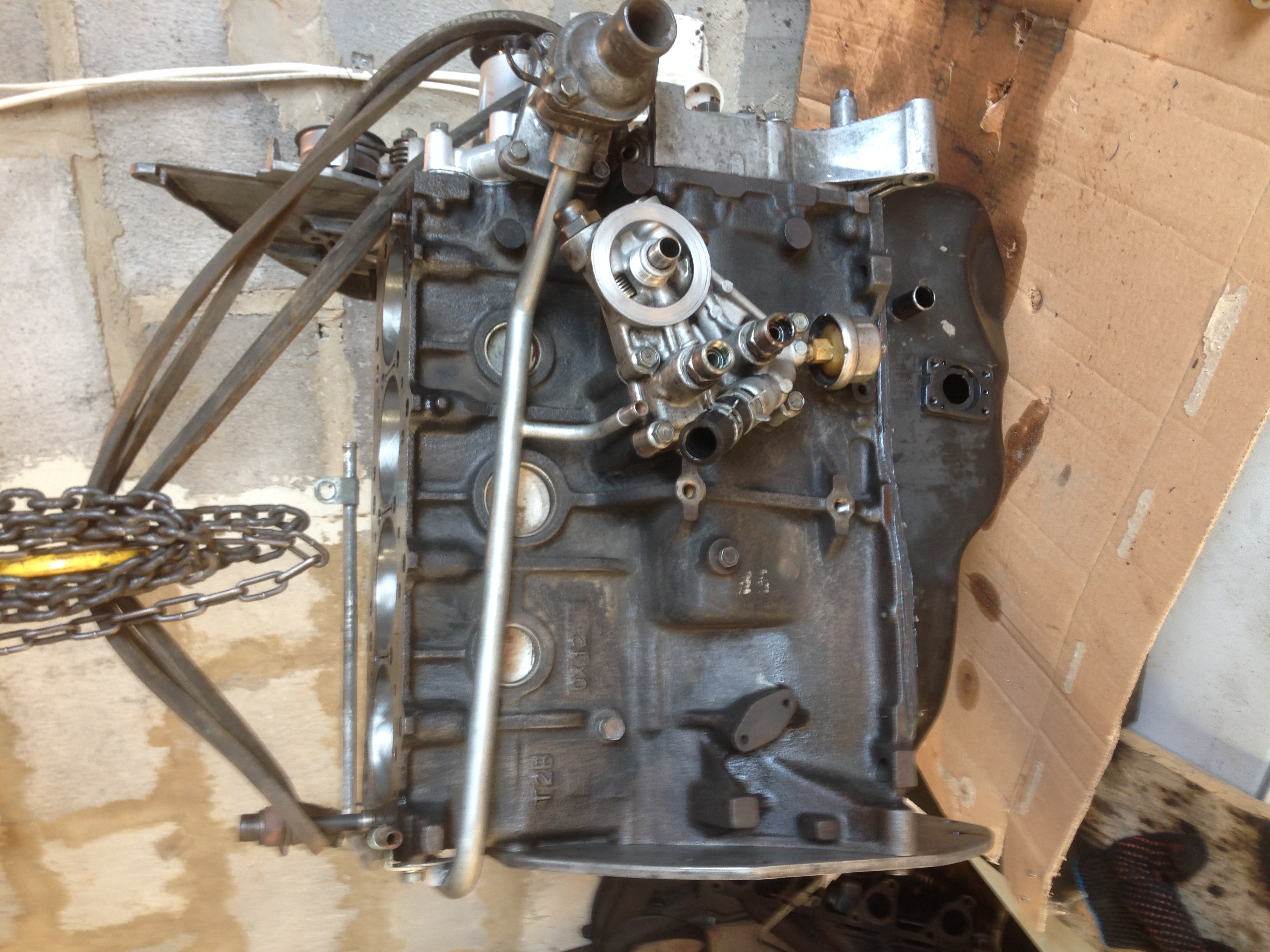

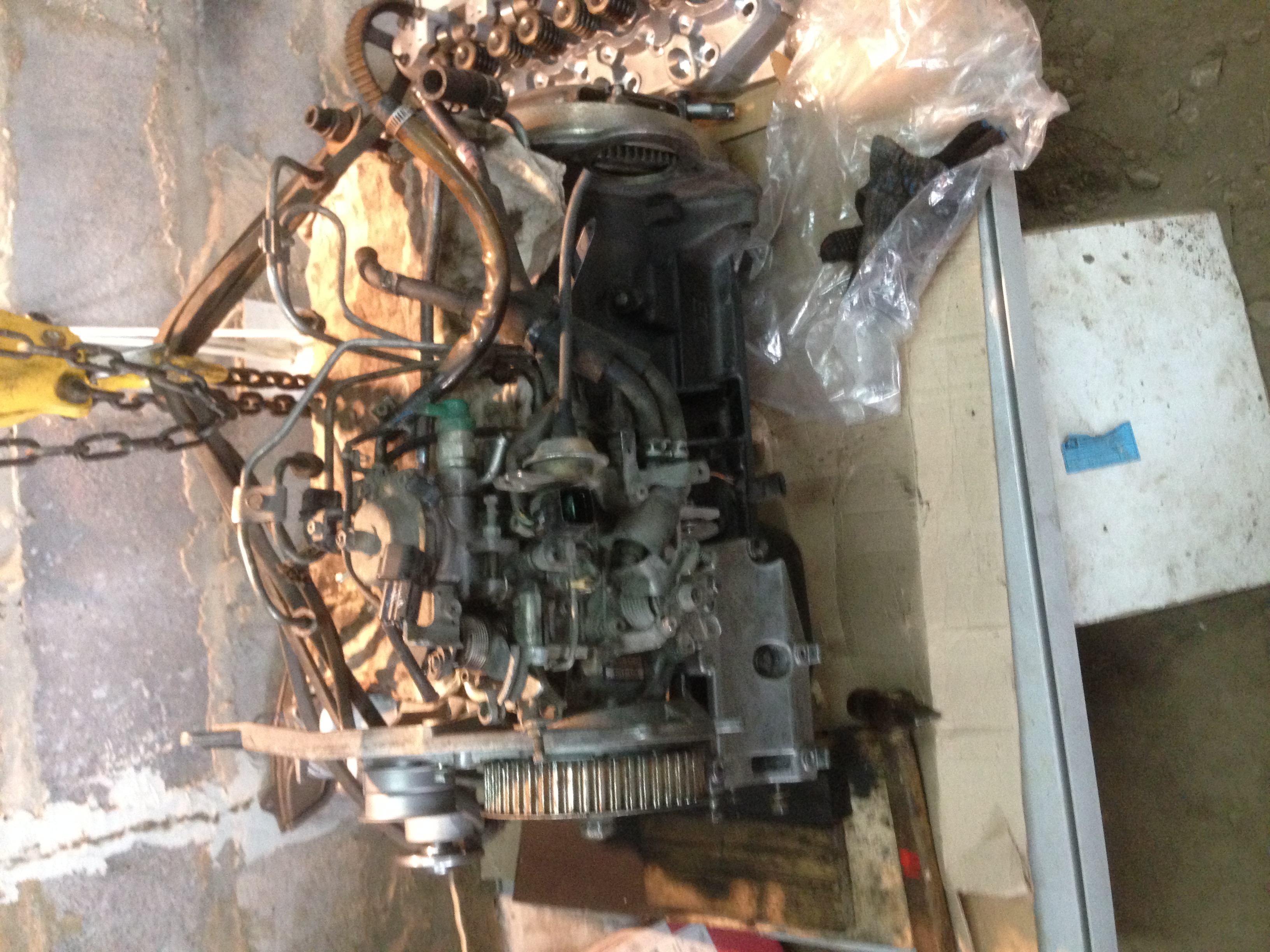

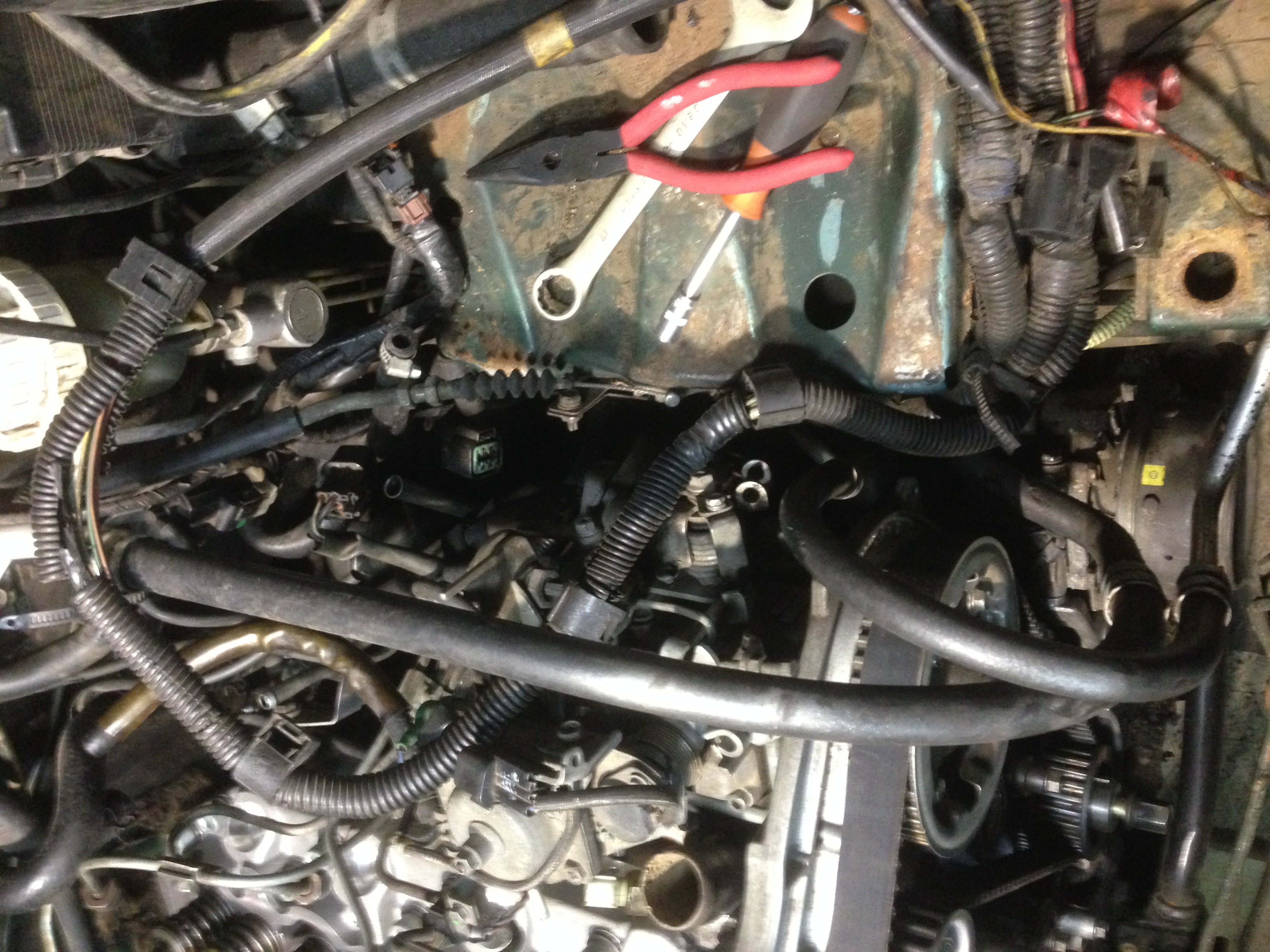

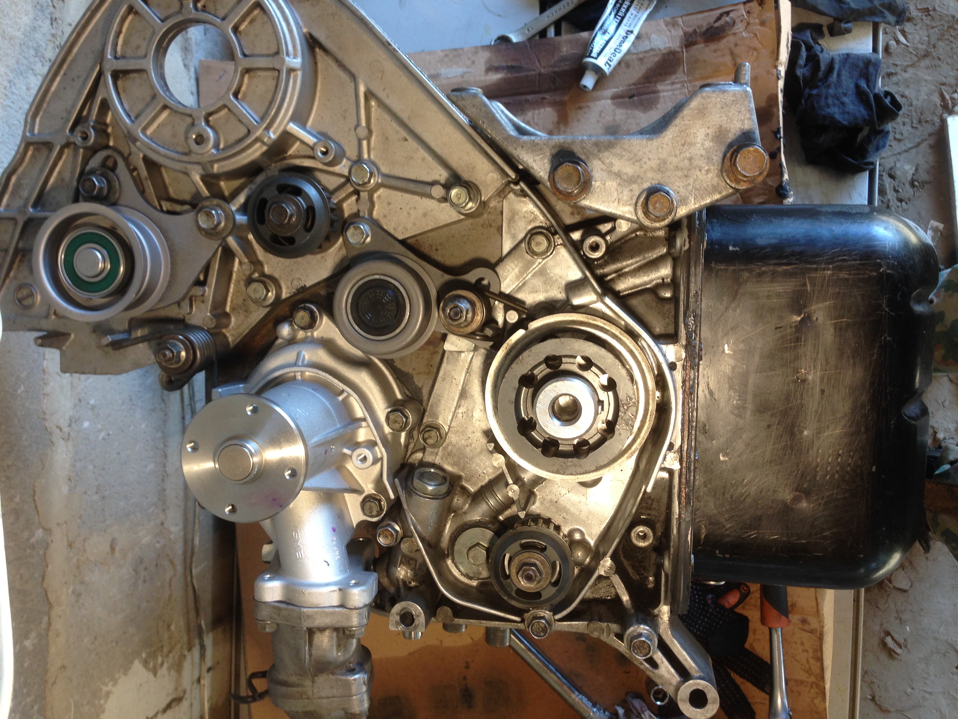

Дела не спешно продвигаются. Вот ещё несколько картинок, а я пошёл крутить винтики дальше.
