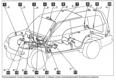

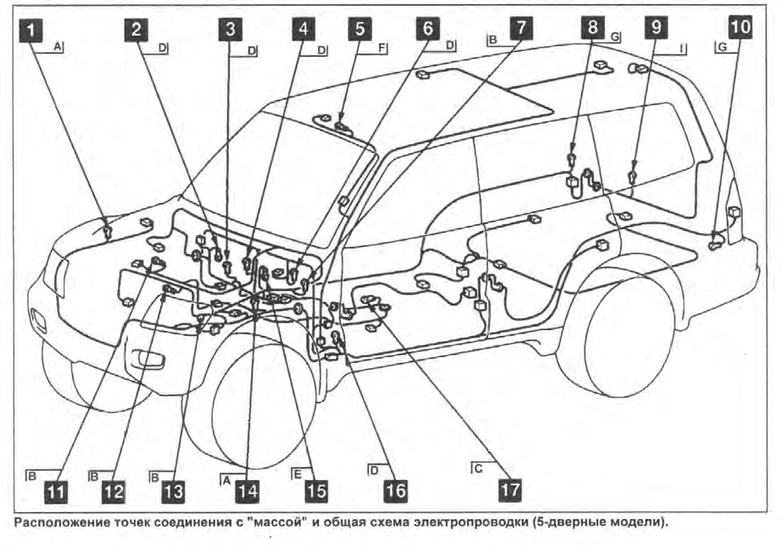

Здравствуйте.
Монтеро 3 , при включении ближнего/дальнего левая фара светит в пол-накала,"габариты в полнакала, одновременно горит пиктограмма противотуманных фар в приборке и насос омывателя лобового стекла не может поднять воду до форсунок. При включении "габаритов" всё работает в штатных режимах.
Думаю что масса. Общие точки массы у головного света, противотуманных фар и омывателя: 7 (левое крыло, возле ГТЦ нашел - почистил клеммы и болт -не помогло. Буду разматывать пучок и искать окислы там), 6 и 4.
Подскажите где находятся 6 и 4? Со стороны моторного отсека или в салоне под "торпедой" ?
