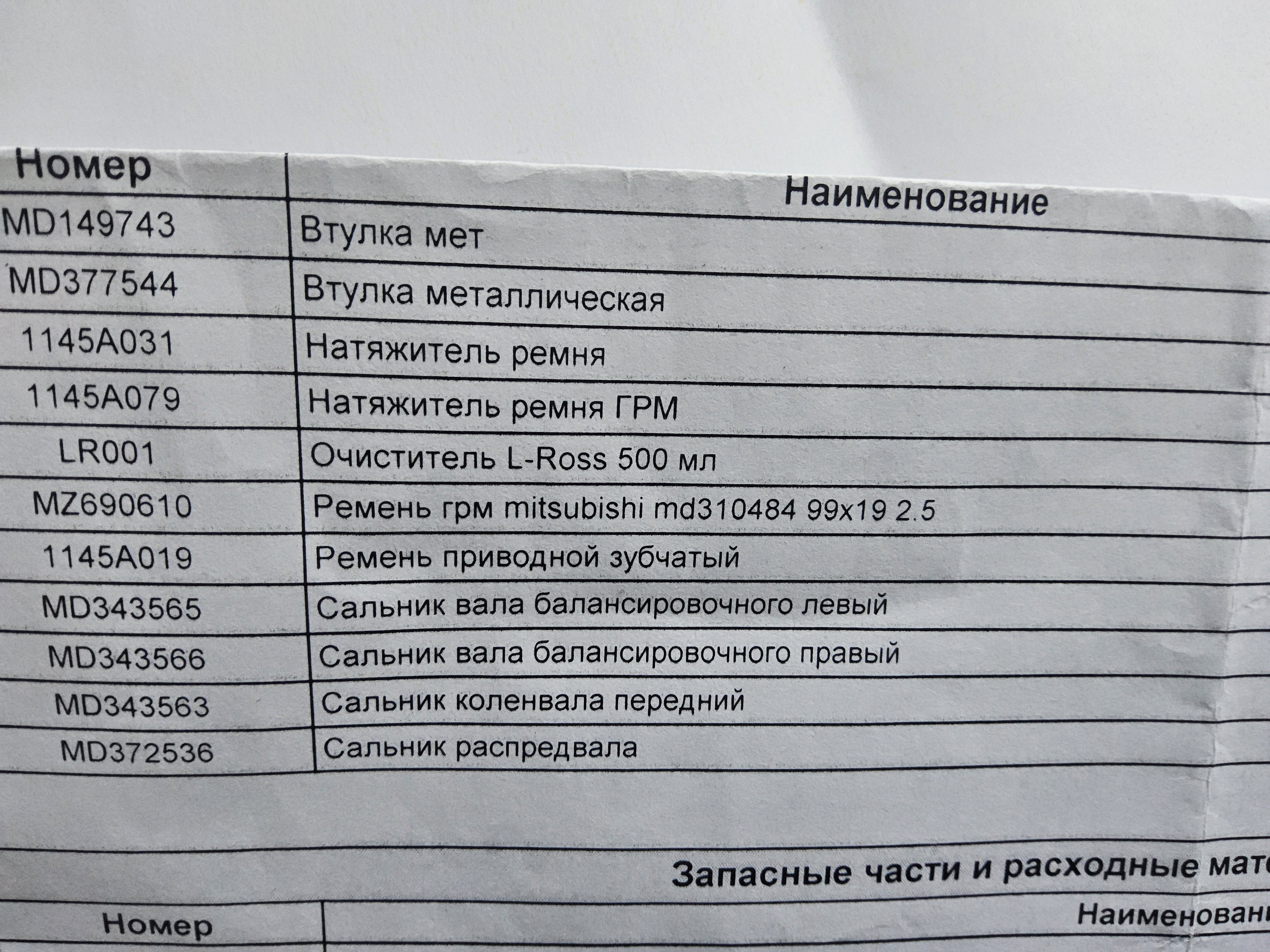

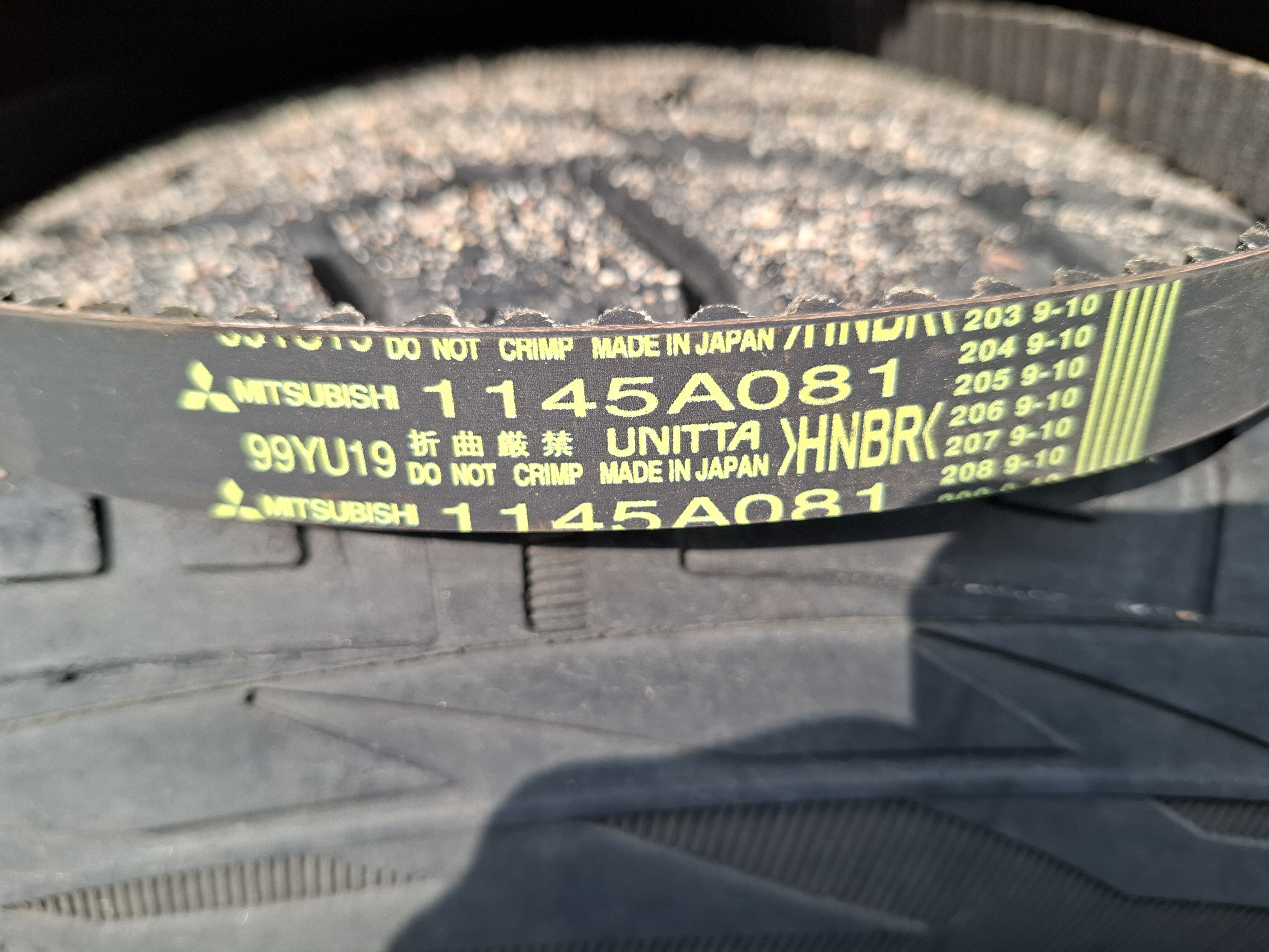

Да. Балансировочный и ГРM проехали 130000 км.
Номер этот в заказе на работы. Я не знаю.

О ремне балансиров
Ну вы блин даёте!....
1145А019 - этот грм.
Защита ремня ГРМ , заглушки ЕГР - http://www.pajero4x4.ru/bbs/phpBB2/view ... 3#p2804033

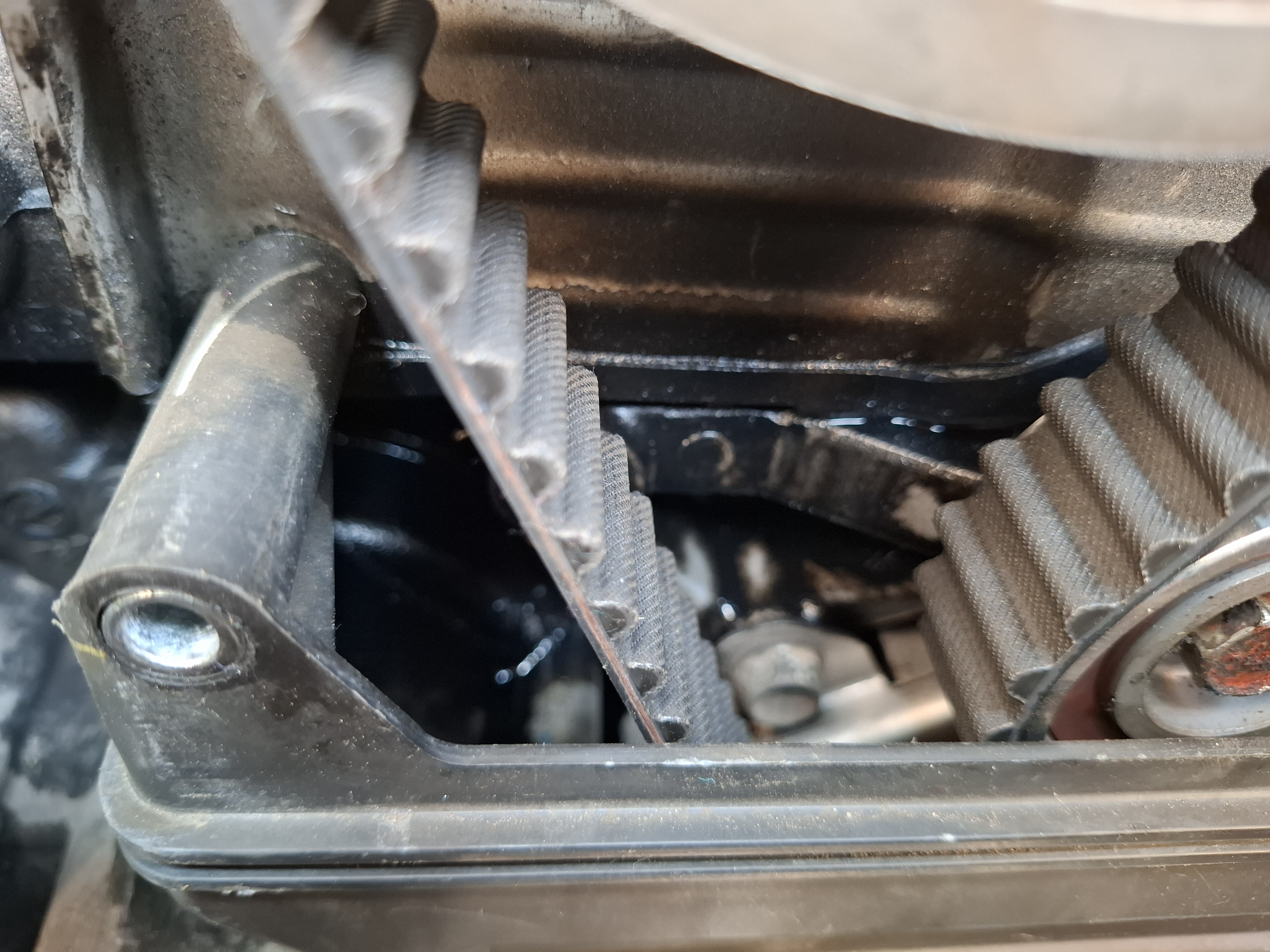

Так получилось.
Позволю спросить без обид.
Чем наши условия отличаются от мануала?
Эксплуатация авто в пределах норматива.
Манера езды правда активная.
Машину не глушить сразу. Стоит турботаймер.
Подтягивать ремень раза два. Далее бесполезно.
Как-то так.
Конечно это касается оригинала.
Когда приехал на замену то привез ремень балансирных валов купленный лет 5 назад. Мастер сказал что только под мою ответственность. Так как эти ремни рвались после установки. Фото сделаю дня через два. Хотя на этом ремне стояла сделано в japan.
Как-то так.

60000 - это при тяжёлых условиях эксплуатации. Митсу считает тяж. условиями это: Шторку какую поставили? )

шторку покупал лет 5 назад. контактов не осталось.
вроде бы абревиатура на шторке была ЮВЛ. Волгоградская область г. Волжский вроде бы
подошла как заводская без доделок

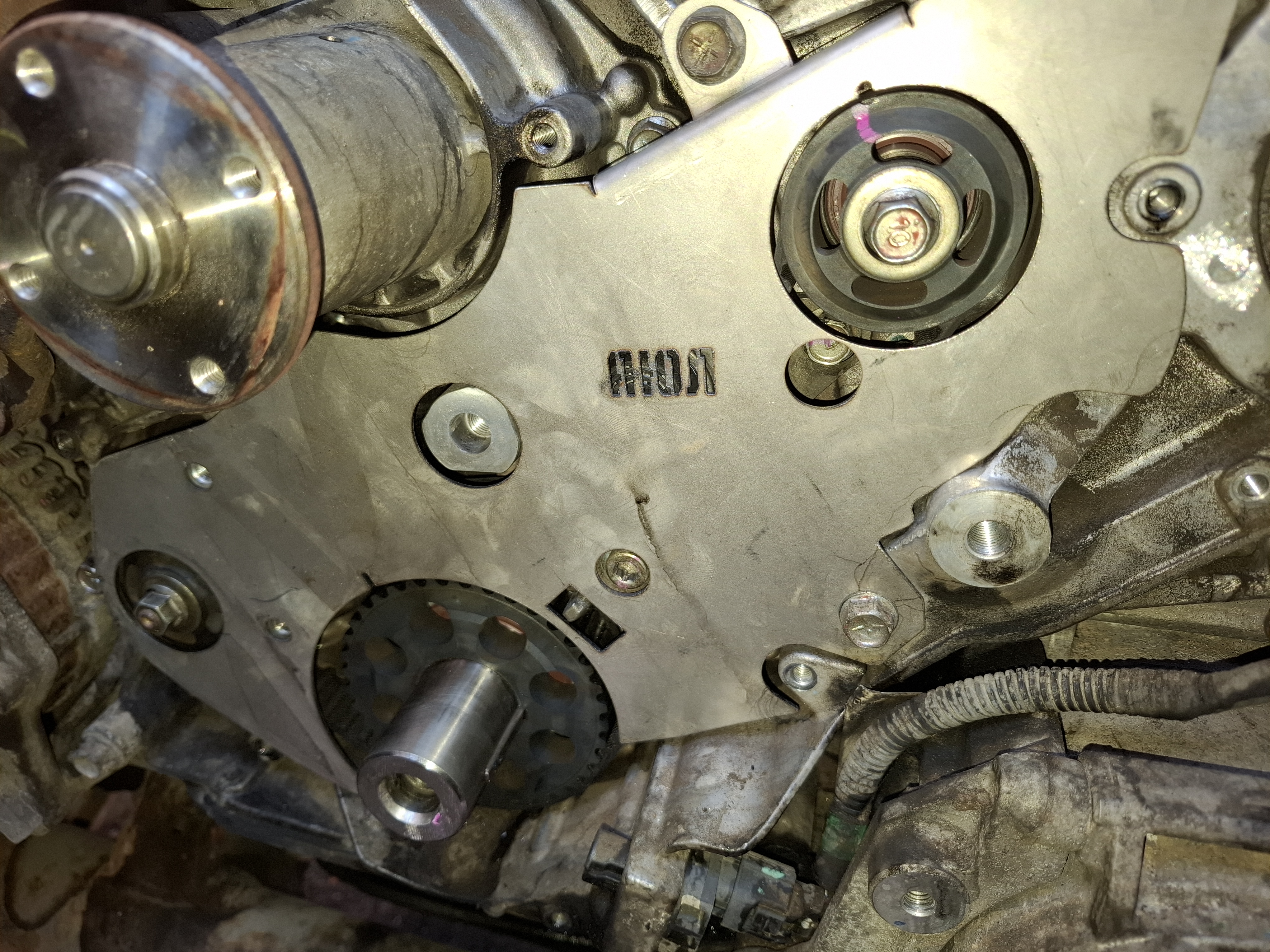

Скорее всего "АЮЛ". Антона Локтева железяка. С такой конструкцией надо быть внимательно, при установке. Встречались отзывы о трении ремня грм и ролика натяжного.

Антон хорошие шторки делает и обратная связь есть с ним . Получилось так что мне не подошла , я вернул ему
Ролики и шкивы по отверстиям четко .
Не подошло нижнее крепление шторки ухо шторки было очень близко загнуто к отверстию под болт . Не помогла даже замена болта со шляпкой под внутренний шестиграник .
Наваривать и перегибать ухо возможность у меня была, но я не стал .
Купил на Озоне с СПб . Подошло четко
Только в сравнении у АЮЛ. Честные 1,5 мм а с озона 1,2 или 1,3 мм толщина пластины

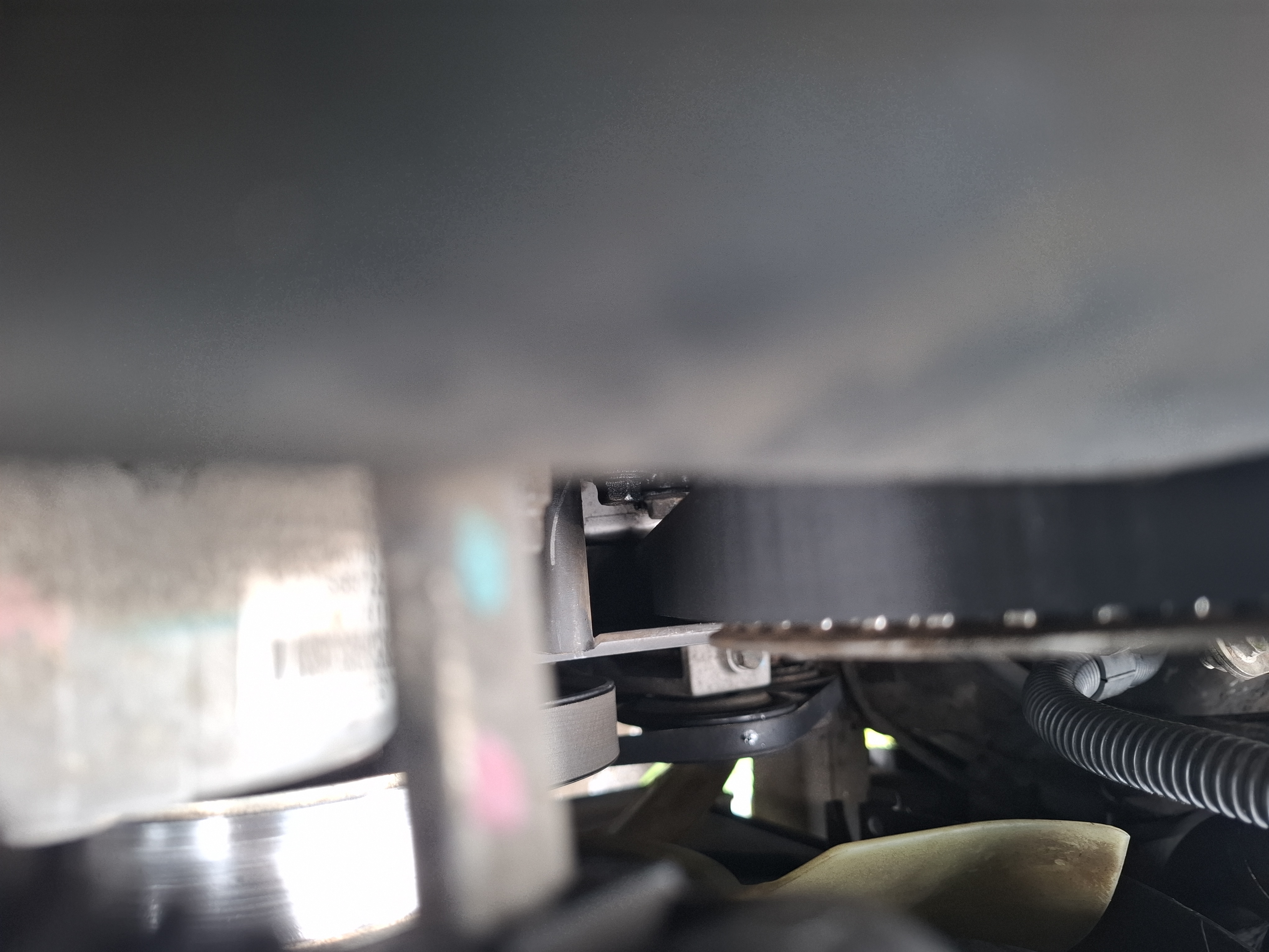

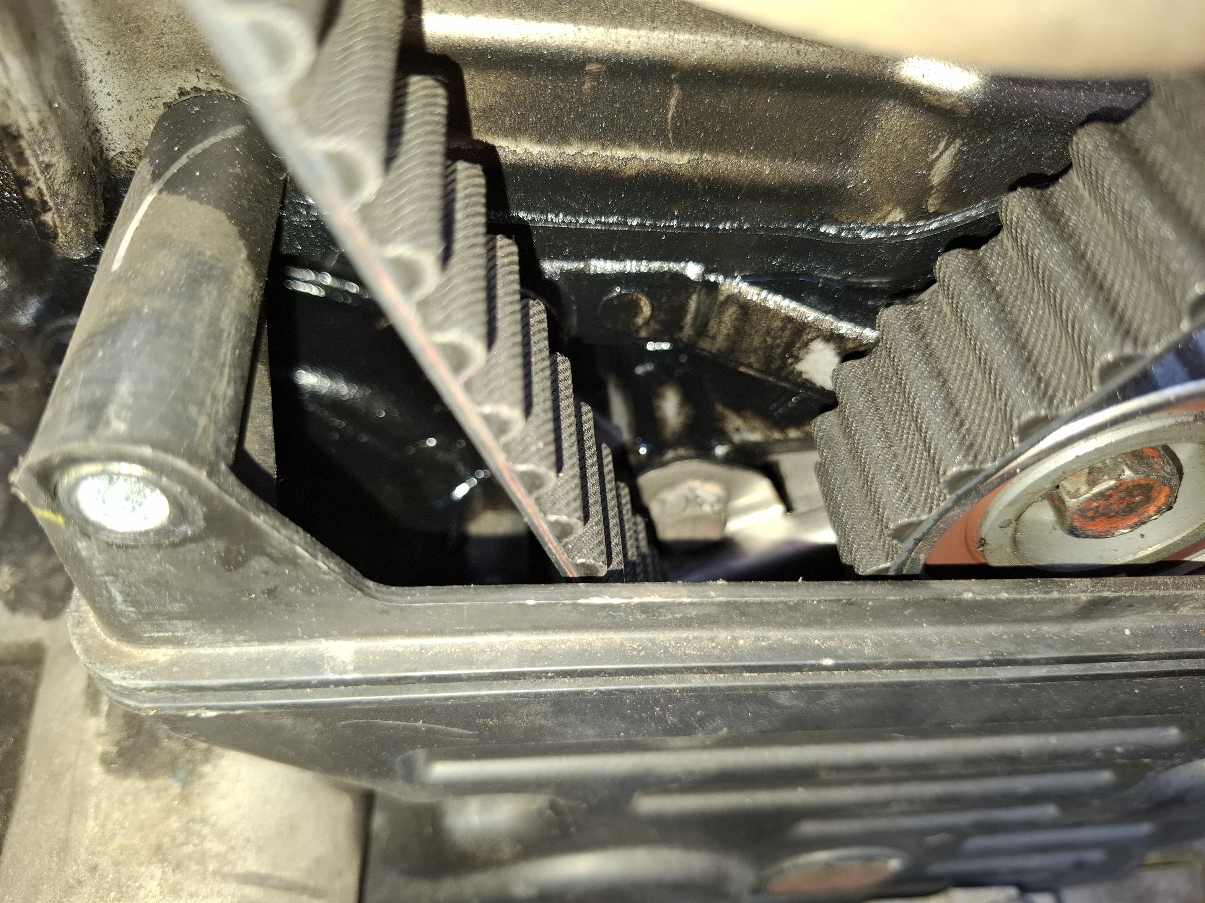

Я присутствовал при установки шторки. фото сделать не догадался.
после установки обратил внимание слесаря на то что близко с ремнем получилось. после прокручивания коленвала ремень отодвинулся от шторки. но буду следить.
сама шторка встала все по месту. даже те шайбы и болты которые были в комплекте не понадобились.

установилась шторка нормально, ничего не задевает. шумов вроде нет посторонних. посмотрим в процессе эксплуатации.

***Vladimir***, у меня в подписи, посмотрите темку. Сравните "конструктив". На вашей детальке шайбы дистанционные нужны, чтоб отодвинуть натяжитель от плоскости детали. Иначе он будет её гнуть, при затяжке болтов. Ума не приложу, как можно без этих шайб поставить.
Может всё же с шайбами поставили?

Спасибо, добрый человек, что обратил мое внимание на шайбы. Снял крышку а там все в масле. На щупе ниже отметки. Когда меняли сальники я говорил не надо. Не текут. Но поменяли. Теперь опять на разбор. Вот тогда фото и сделаю. А ремень нормально стоит. Расстояние до шторки достаточное.
Проехал после замены около 220 км. Раньше только от замены до замены через 10-12000 км без долива.

Отчет.
Потек сальник распредвала. Для полной убедительности разбирали полностью. Остальные сальники пока в норме.
Сделали без оплаты но намекнули что это выработка виновата.
Это вероятно особенность многих, кто оказывает услуги нуждающимся.
Если оценивать отношение то 4-. Может мне так попалось.
Шторка стоит по месту. Ничто не задевает не мешает. Оставил как есть. Буду смотреть.

Т.е. старому сальнику выработка не мешала.....
Снимали её? Дело конечно ваше. Главное чтоб потом тема новая не появилась, об обрыве ремня.
