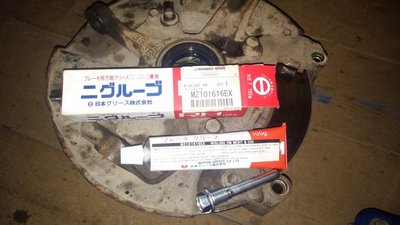

SNOOPER писал(а):А я говорил что пацан?
Просто смазка не та.
Или эксплуатация.
Можно просто банально заблуждаться.
Смазка оригинал, конечна не та)))) для нержавейки.
Пыльники целые. Ремкомплекты менялись с поршнями и направляшками.
Единственный нюанс, что мне не понравилось- поршня шероховатые немного были. С Украины.
Видел Московские- аж зеркало.

Я такую использую. Проблем нет.

А мы такую :) , тож проблем нет, кроме Маверика ::-D:

Так я и говорю что не для поршней. :)
http://www.oilchoice.ru/viewtopic.php?t=1296#p18409

Так с направляшками то и беда)))
Поршня мазал при установке розовой мазюкой из ориг комплектов
А киснет короткая втулка, что с пыльничками, без резинки сплошной

Свят писал(а):Так с направляшками то и беда)))
Значит грязь собирает шершавая.

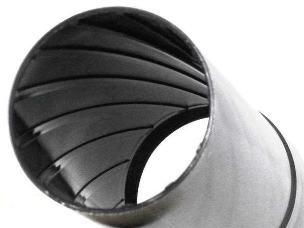

Саш, а если сделать насечку в пол-миллиметра по втулкам, ну чтоб они хоть смазка держали как-то.
Как на фото, тупо примерно))) но только с наружки естесно))
Наши напраляшки голенькие, туго заходят- маж/немаж- наличие в паре трения сомнительное)
как раз этого косяка(отсутствие смазки) пытаются избежать производители добавляя проточку на пальцах?не?
Может быть немного усложнить производство дрМотора и Белого Волка?))
