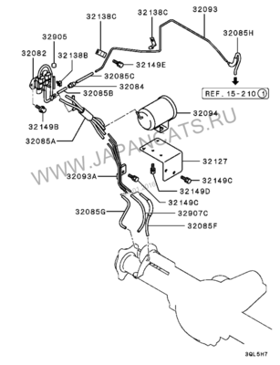

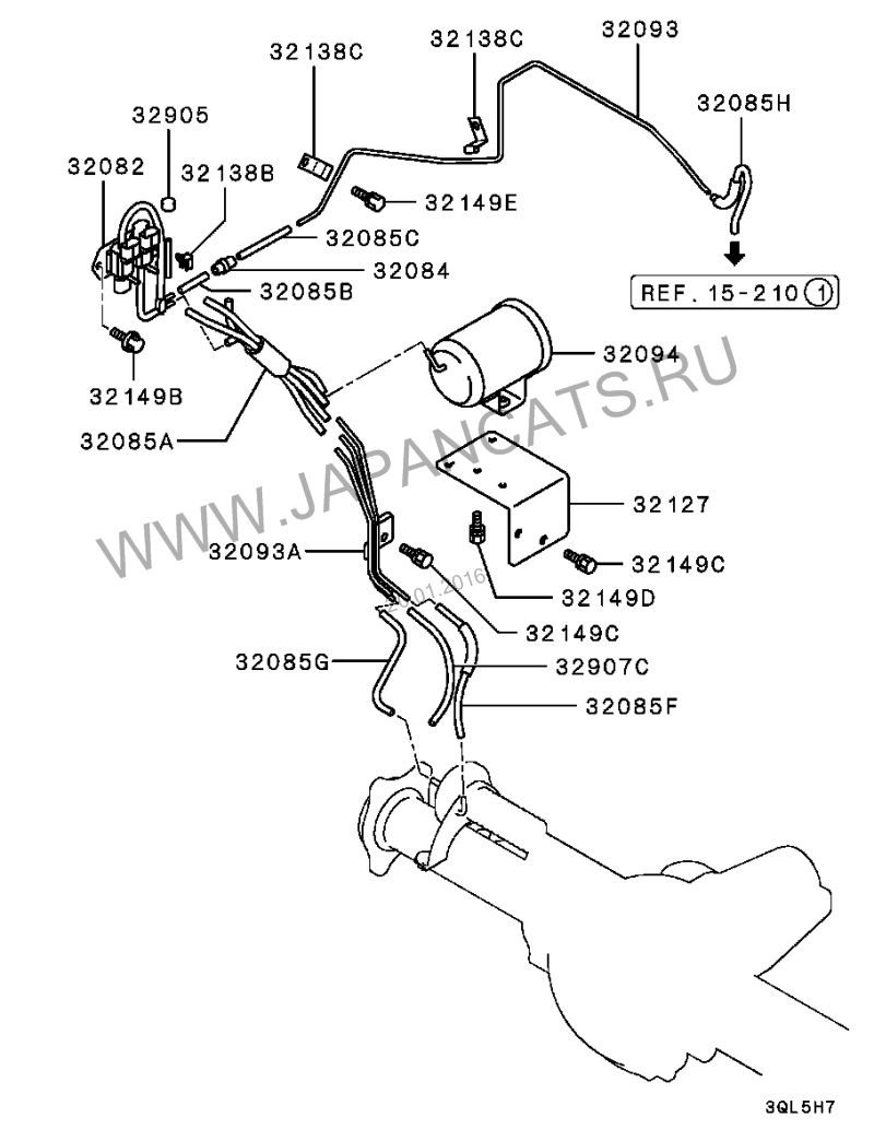

а это что тогда уважаемый
MitsubishiMR 263723Блок клапанов включения переднего моста
35 шт.
13 дн.
5 800 р.
3 шт.
11 дн.
6 018 р.
• Предложения по заменителям
ZZVFZVMR2623Клапан электромагнитный включения переднего моста
25 шт.
12 дн.
4 075 р.
вот что подключает передний мост обучайтесь)))

toa.08 писал(а): а это что тогда уважаемый
35 шт.
13 дн.
5 800 р.
3 шт.
11 дн.
6 018 р.
25 шт.
12 дн.
4 075 р.
Это картинка от первого спорта. Вот в машине 2007го года это стоит. В машине 2014го года этого быть не может.
Вы ссылочку на сайт с картинкой выложите. Или это скан? Тогда обложку книги ещё приложите.

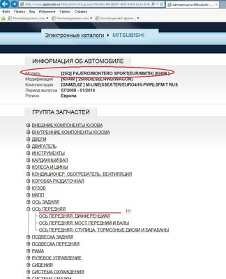

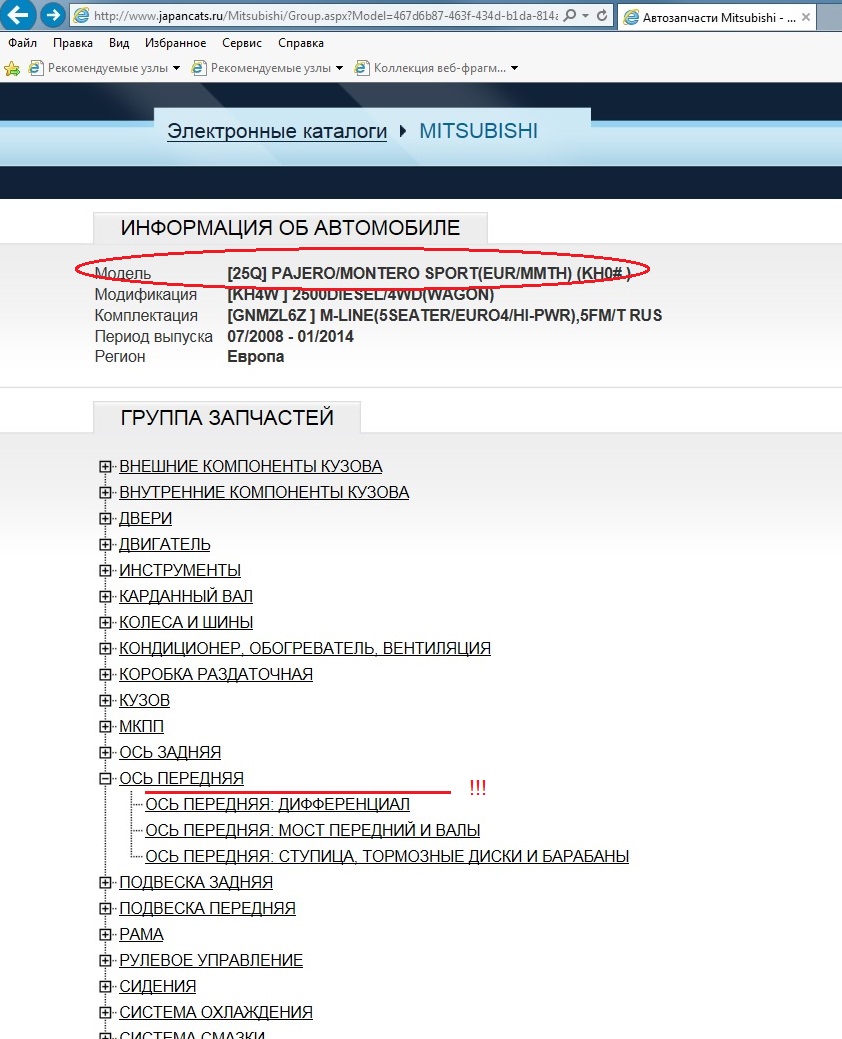

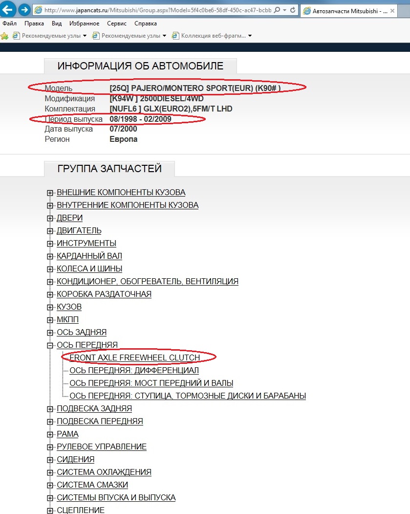

То что на вашей картинке не подключает передний мост, а замыкает между собой две полуоси переднего моста, тем самым подключая передний карданный вал, но это ещё не подключение полного привода. Для того, что бы крутящий момент передавался от мотора к передним колёсам ещё необходимо подключить передний кардан в раздатке, и только после этих ДВУХ подключений у Вас появится полный привод. Так что, то, что на Вашей картинке делает только часть подключения, и этого не достаточно для работы системы.
Как видите, в МПС 2 в каталоге запчастей вообще отсутствует вкладка Front Axle Freewheel Clutch, которая есть в МПС 1 и как раз в ней Ваша чудная картинка с вакуумной системой. <br /> Короче, учите матчасть, а то так &quot;далеко&quot; уедите.
Короче, учите матчасть, а то так "далеко" уедите.
я в курсе что это от спорта до 2007 поищу на новый выложу
Т.е. я Вам пишу, что нет никаких вакуумных муфт на МПС2 в переднем мосту, а Вы мне картинку в опровержение лепите, а потом ВНЕЗАПНО выясняется, что это вы о первом МПСе. Мдааа :%):

toa.08 писал(а):вот и почитай хорошо я сказал то что мне сказали в митцуб центре про вакуумник! я за что купил за то продал!
Не знаю кто и что Вам продал, но тут Вы пытались ввести в заблуждение общественность, может быть и неосознанно, но весьма упорно. Картинку от МПС1 Вам тоже в митцуб центре продали? ::-D: Вам не один человек объяснял, что Вы ошибаетесь, и искать поломку в вакуумной системе на МПС2 можно долго и упорно, до второго пришествия, и так и не найти её, т.к. нет там этой системы.
toa.08 писал(а):удачи в выяснении поломки
Дружище, так у меня никакой поломки и нет. А тем более на МПС2, т.к. у меня МПС1, и ветка эта по проблемам подключения передка МПС1. Я как раз пытаюсь подсказать по проблеме сабжа темы, т.к. неплохо знаю данную систему, а Вы всех вводите в заблуждение.

toa.08 писал(а):а я писал что у меня не включается передний мост из за неисправности вакуумного клапана который был заменён на новый и всё ок на мпс 1
Вы писали, что на Нью МПС есть вакуумная система подключения передка, и даже картинками доказывали. Теперь надеюсь выяснили, что нет там этой вакуумной системы? Ну а про МПС1 никто с Вами и не спорил.
