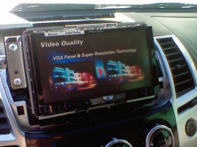

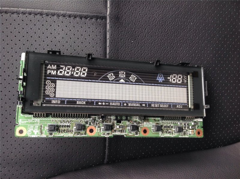

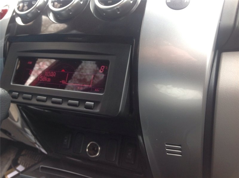

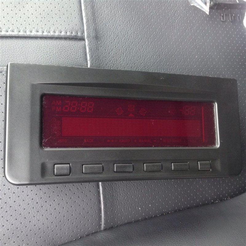

Можно так

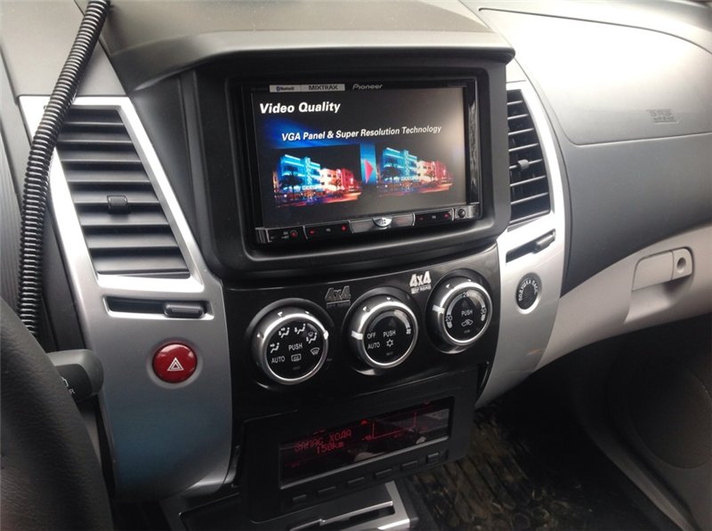

а можно и так - http://pajero4x4.ru/bbs/phpBB2/viewtopi ... 48&t=82542

Можно и так,кому как.Теперь многие охотятся на верхнию рамку под БК от МПСа нового.

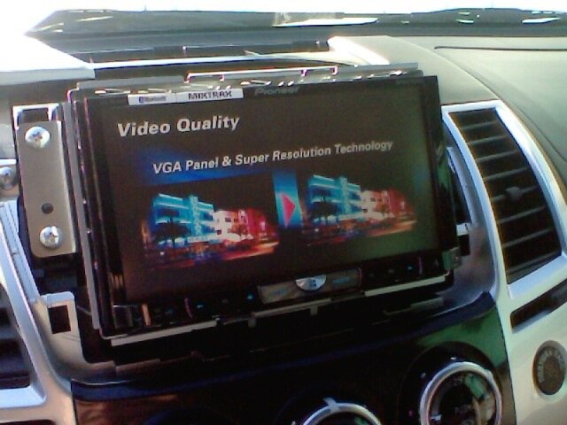

Re: Замена штатной магнитолы (варианты установок)

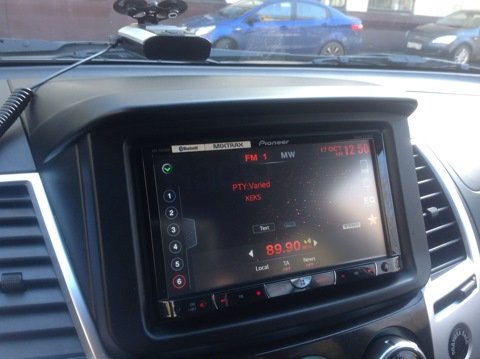

Нвигация есть конечно.Был просто один БК и штатная магнитола.Теперь полный фарш.Правда это не моё решение,я себе ГУ китайское поставил,есть обсалютно всё,даже показания заряда АКБ и на ходу показывает,что выдаёт гена.
а вот это на мой взгляд идеальный вариант. Как раз то, про что я писал: имеем бк наверху, дальше mydin, правда он скорее всего на вин це. На андроиде бывают такие? Сейчас объясню, почему спросил.atservice писал(а):а можно и так - http://pajero4x4.ru/bbs/phpBB2/viewtopi ... 48&t=82542
Но! самое важное! я правильно понял, что ГУ серое внизу - штатная голова, через которую идёт звуковой тракт? Если так, то просто мечта! ставится туда альпайн или пионер 1-диновый, с влеш-ридером и красота! Я правильно понял, что они с майдином сообща? Т.е. например, на майдине видно что за радио играет (на ГУ снизу) или что за трек?
Опиши плиз как работает, кто что показывает, кто что играет, работают ли кнопки на руле? Буду дико премного благодарен!!!

Не совсем понял, на пионере навигация есть? там вин це что-ли?drozd272 писал(а):Нвигация есть конечно.Был просто один БК и штатная магнитола.Теперь полный фарш.Правда это не моё решение,я себе ГУ китайское поставил,есть обсалютно всё,даже показания заряда АКБ и на ходу показывает,что выдаёт гена.

Поскольку остаётся штатная голова - то работает всё - и кнопки на руле тоже. Майдин подключен через AUX. Режимы штатной музыки отображаются на БК. Конечно, Майдин читает и флешки и USB, соответственно и видео тоже. Но у меня стоит адаптер от Триома и штатная магнитола читает USB. Разъём от адаптера выведен вот так - Надо отметить, что у майдина есть свои динамики - на удивление неплохие для подобного устройства. Поэтому можно слушать радио например, через штатную магнитолу, а комментарии навигатора через динамики майдина. Сам майдин кстати вот такой - http://www.mydean.ru/catalog/installati ... MyDean_i7/sektor7 писал(а):а вот это на мой взгляд идеальный вариант. Как раз то, про что я писал: имеем бк наверху, дальше mydin, правда он скорее всего на вин це. На андроиде бывают такие? Сейчас объясню, почему спросил.atservice писал(а):а можно и так - http://pajero4x4.ru/bbs/phpBB2/viewtopi ... 48&t=82542
По сути это навигатор с кучей входов и выходов. Можно конечно и планшетник на Андроиде воткнуть - но я с видеовходами не видел. Майдина на Андроиде в каталоге не нашёл.
