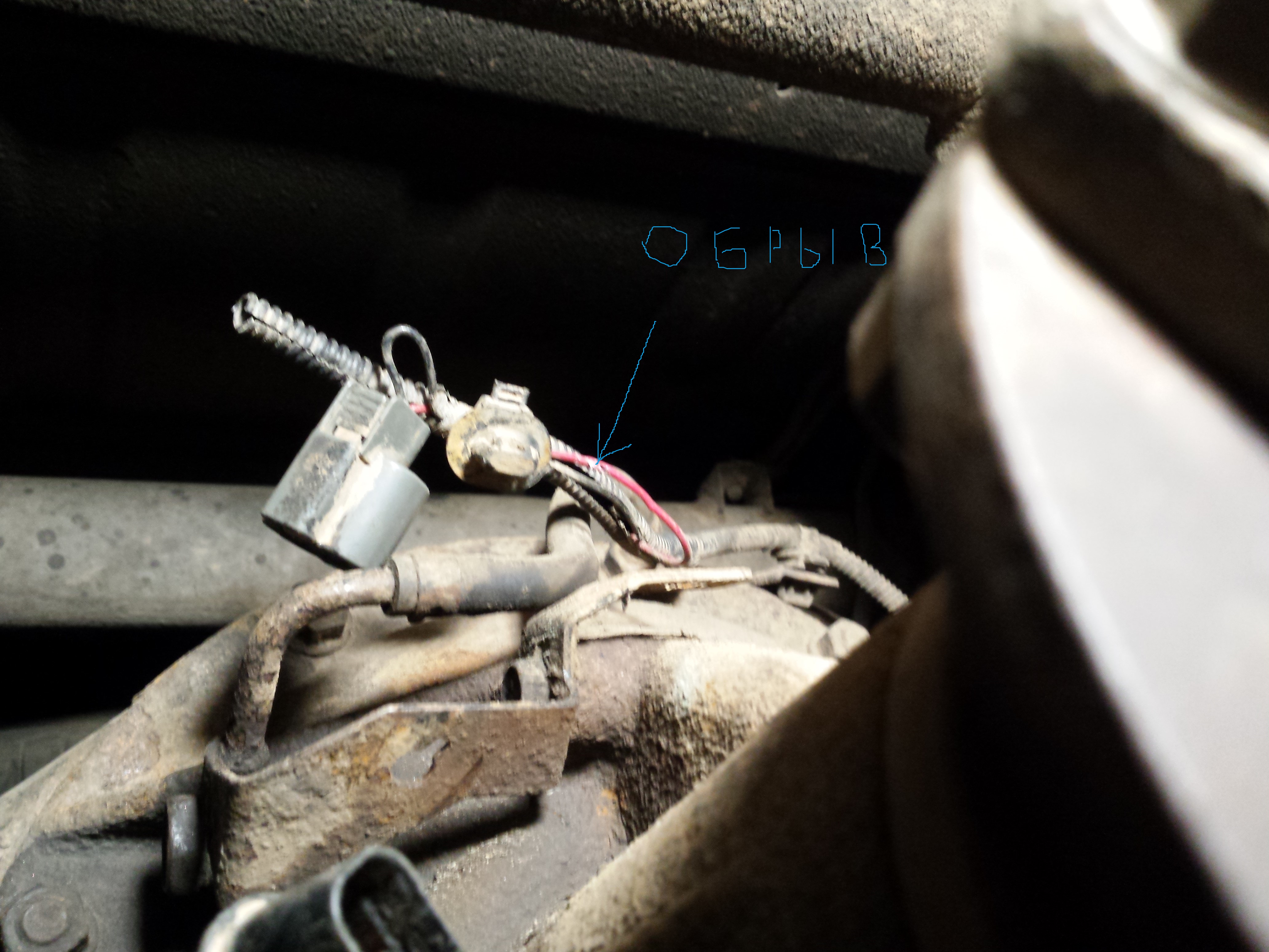

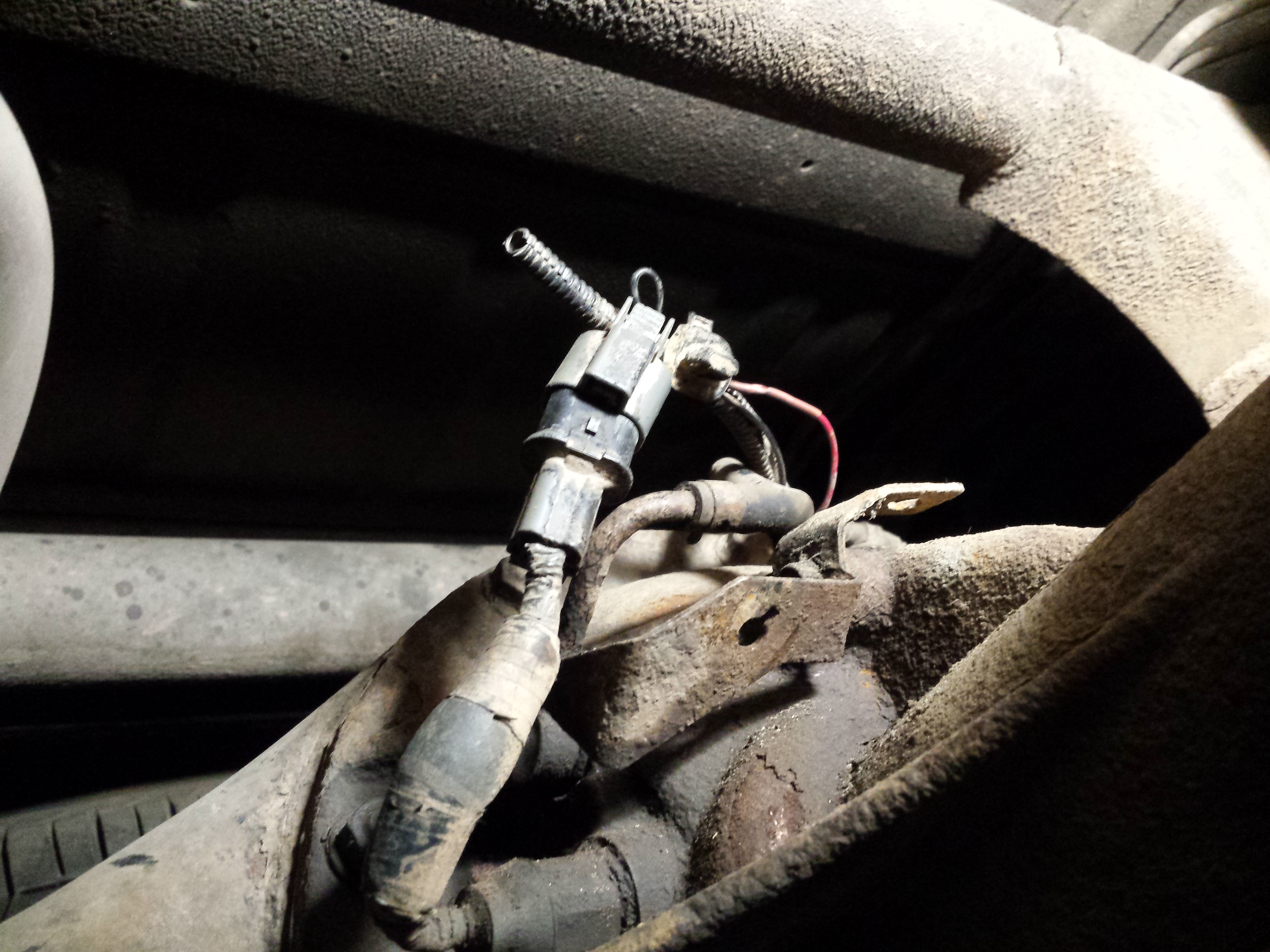

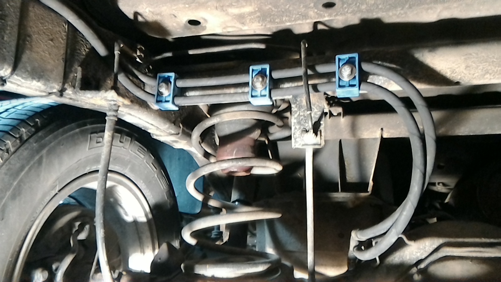

Всем привет! Вот и я добрался до БЗД. Пользовался этой функцией очень редко, но при очередной проверки "Всё ли работает" , выявил неисправность. Выглядела она как и у многих здесь. При включении лампочка мигала, но никак не хотела гаснуть. Внешний осмотр ничего не дал, решил проверить включается ли на самом деле БЗД. Кто то здесь писал, что надо поддомкратить одно заднее колесо и пробовать включать.Так вот хочу сказать, что такой способ мне никаких положительных результатов не дал, пока я не вывесил все четыре колеса, (делал в гараже), лучше конечно это делать на подъёмнике. Оказалось,что компрессор работает и отключается как надо, БЗД тоже включается. Значит дело в датчике или проводке к нему. Датчик прозвонил при включенной БЗД и при отключенной,- работает. Ну думаю- проводка. Стал её прозванивать и нашел обрыв рядом с датчиком под клипсой. Видимо клипсой его пережало и потом туда попала влага, перегнил провод. даже позеленел. Запаял и поставил термоусадку. Решил пока в салон не переносить. Но если что-то подобное повторится тогда перенесу. А вот компрессор решил перенести в салон ( в левое крыло) и считаю что как раз во время, так как он снаружи был уже в коррозии. Эта квадратная крышечка успела сильно поржаветь, так что в завальцованных краях прогнила до дыр. Но при вскрытии увидел, что там всё чистенько.Вообщем все почистил, покрасил и установил как хотелось.

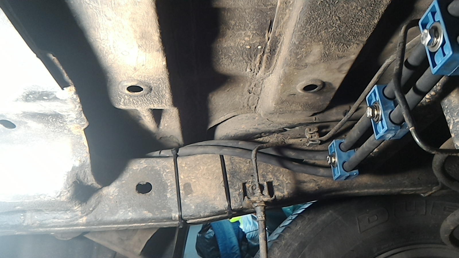

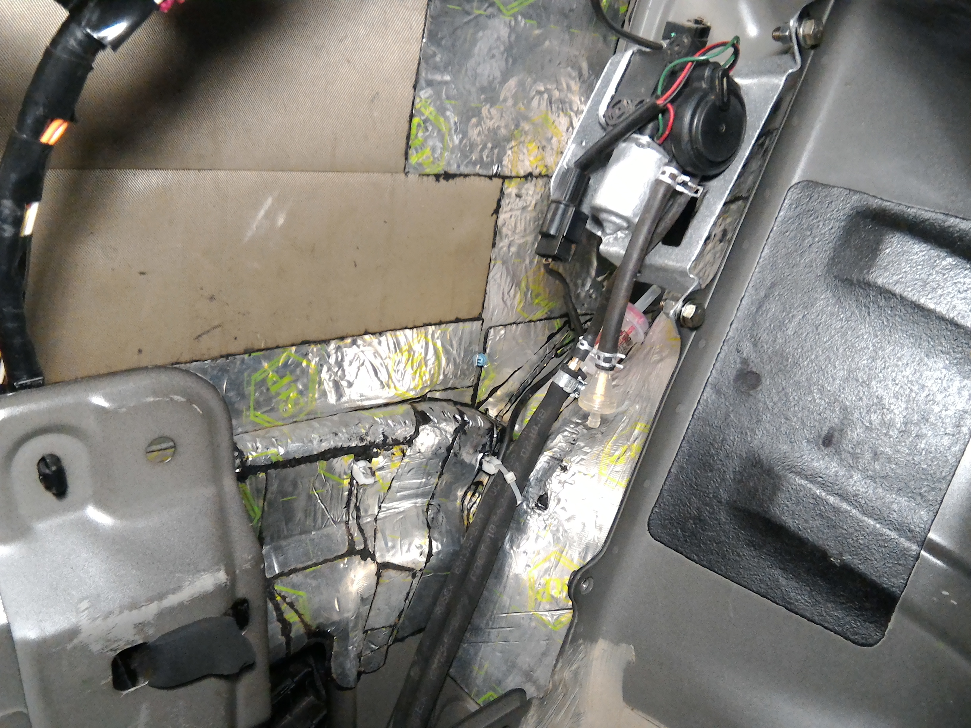

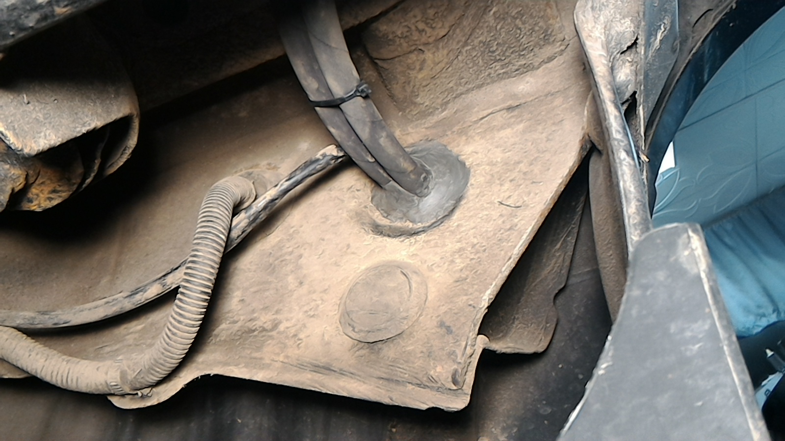

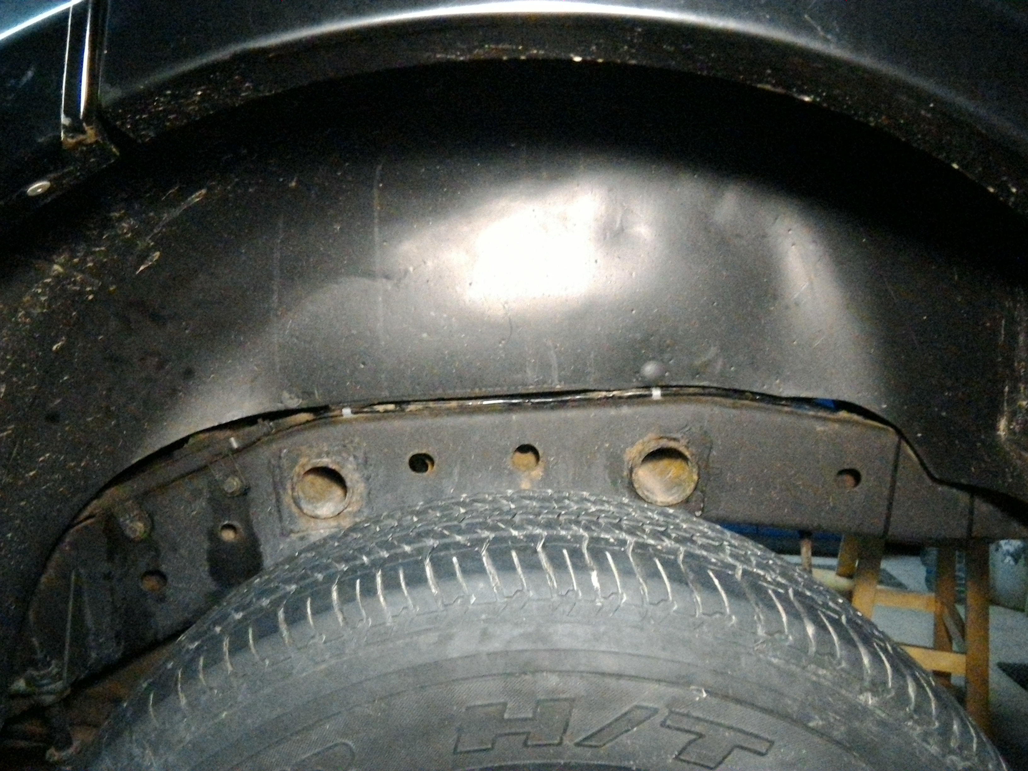

Вот ещё фотки добавлю.
провёл шланги
шланги
ввод
Проводку провел по раме
Установил компрессор

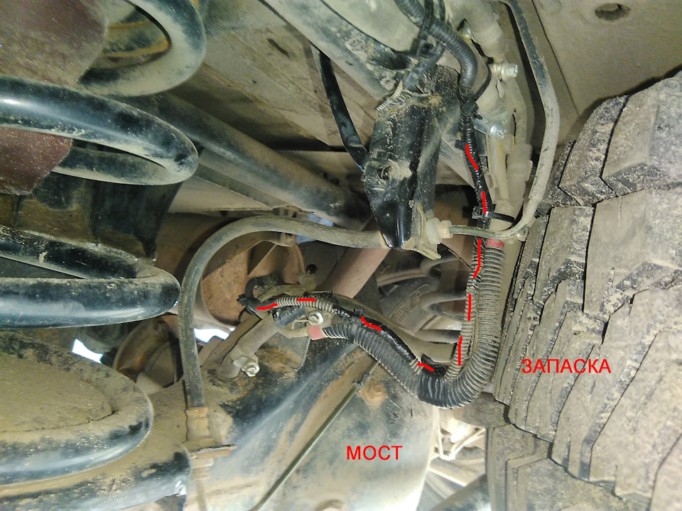

Всю проводку от датчика, конечно не получится перенести, а вот исключить ту часть, что идёт под левой стороной кузова можно.Например вот так.
