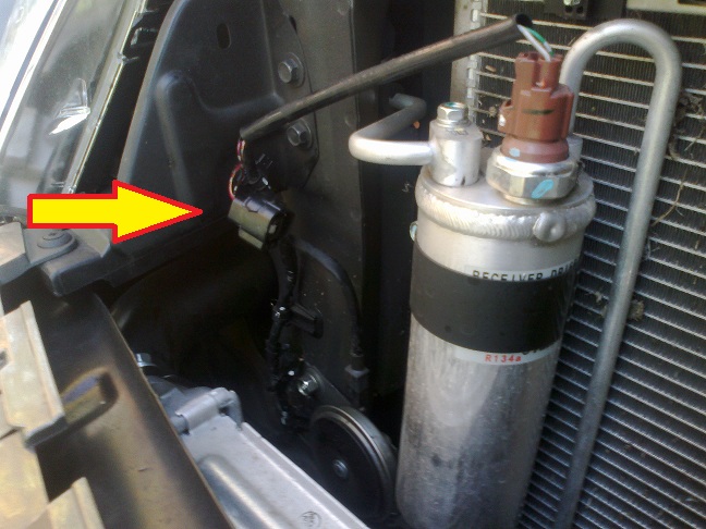

Датчик наружной температуры для RV-meter, БК по простому

В машинах 2008-2009 годов (старый БК) и 2010 года без климата должен быть подключен датчик наружной температуры для БК, который показывает температуру до -40 градусов.PERESVET писал(а):Что должно быть подключено в этот разъём?
В машинах 2010 с климатом этого датчика нет и доустановить можно, только толку не будет, БК показывает температуру минимум -29 градусов.
