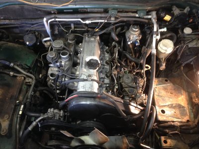

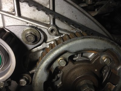

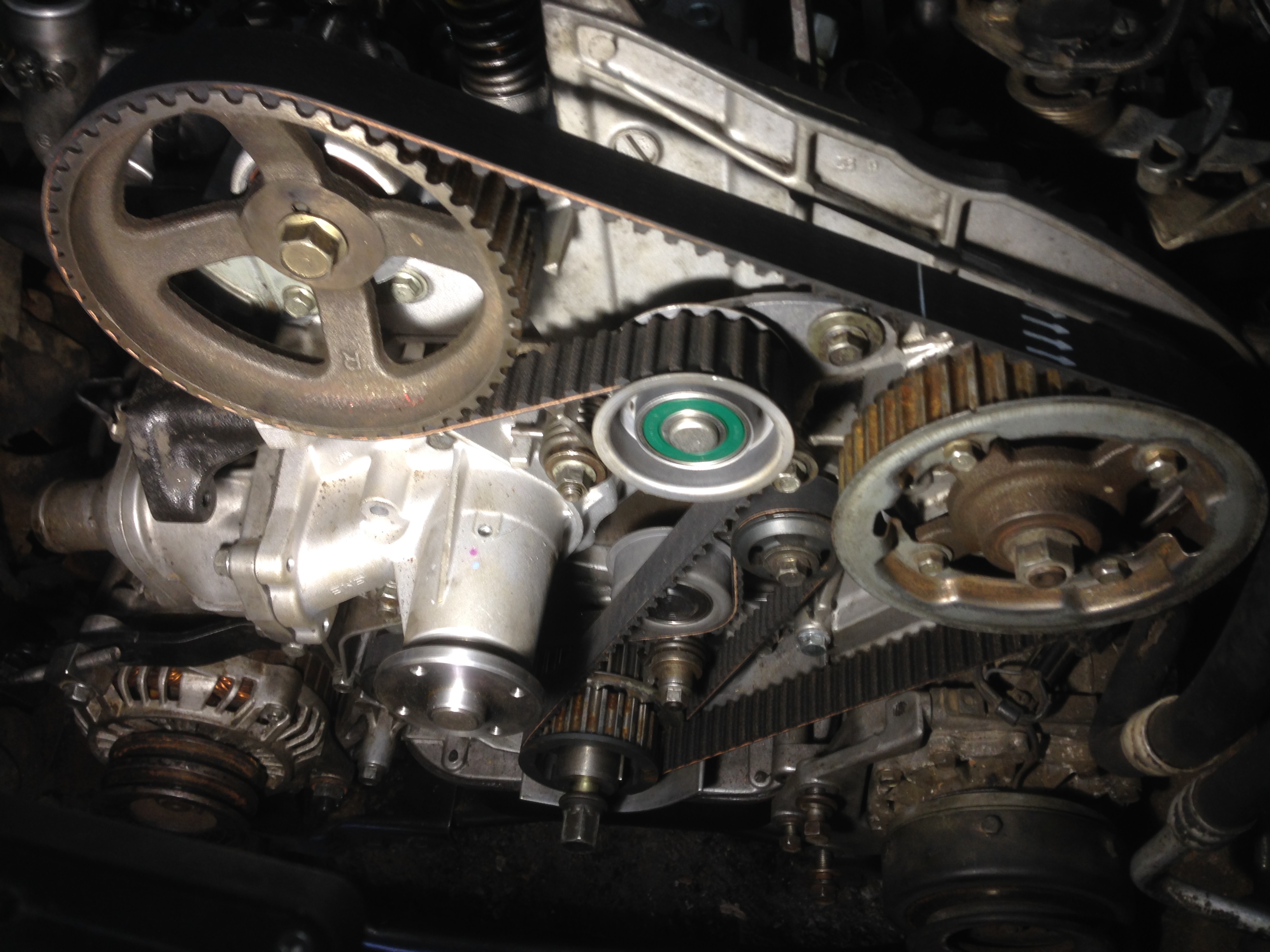

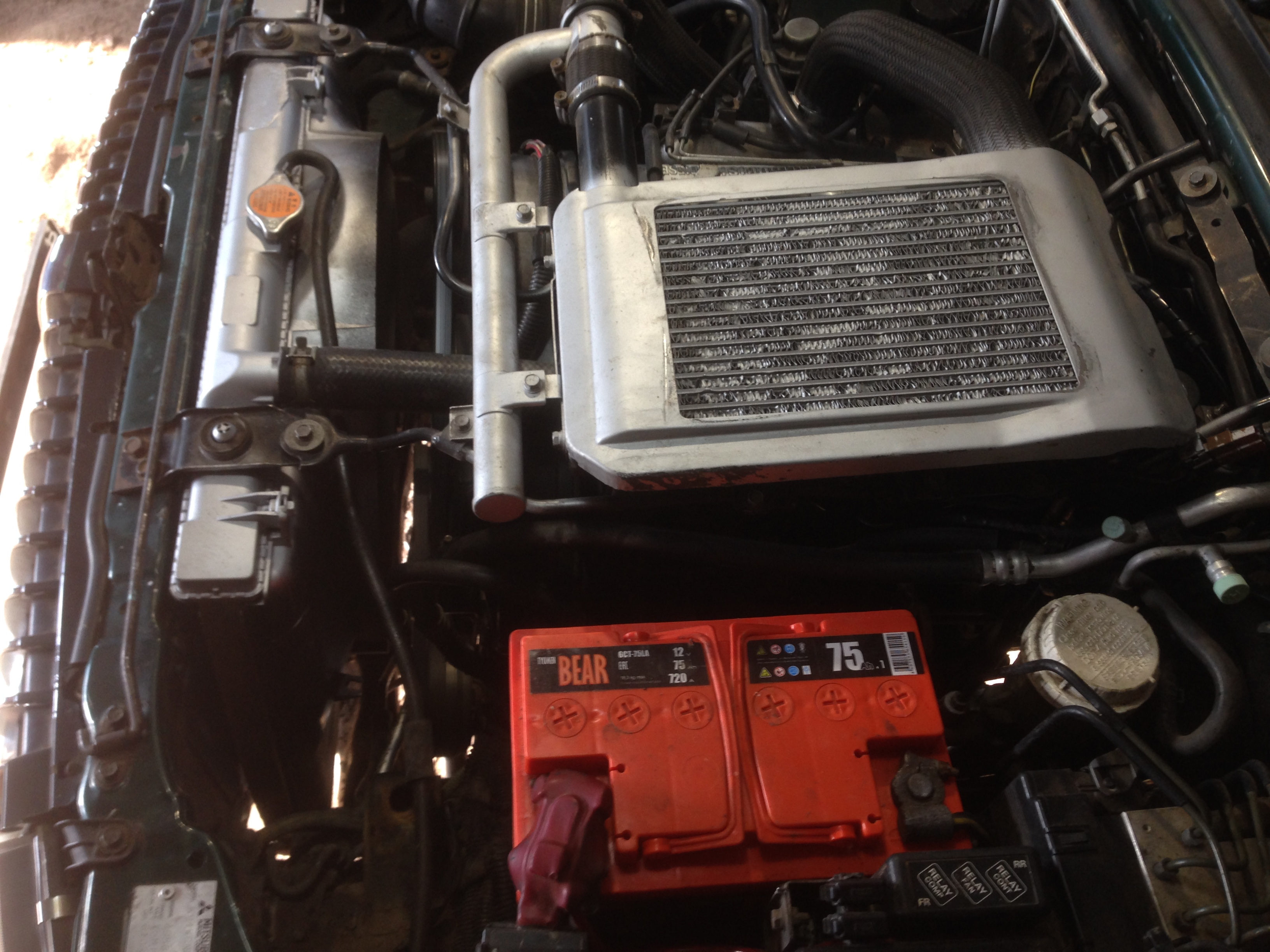

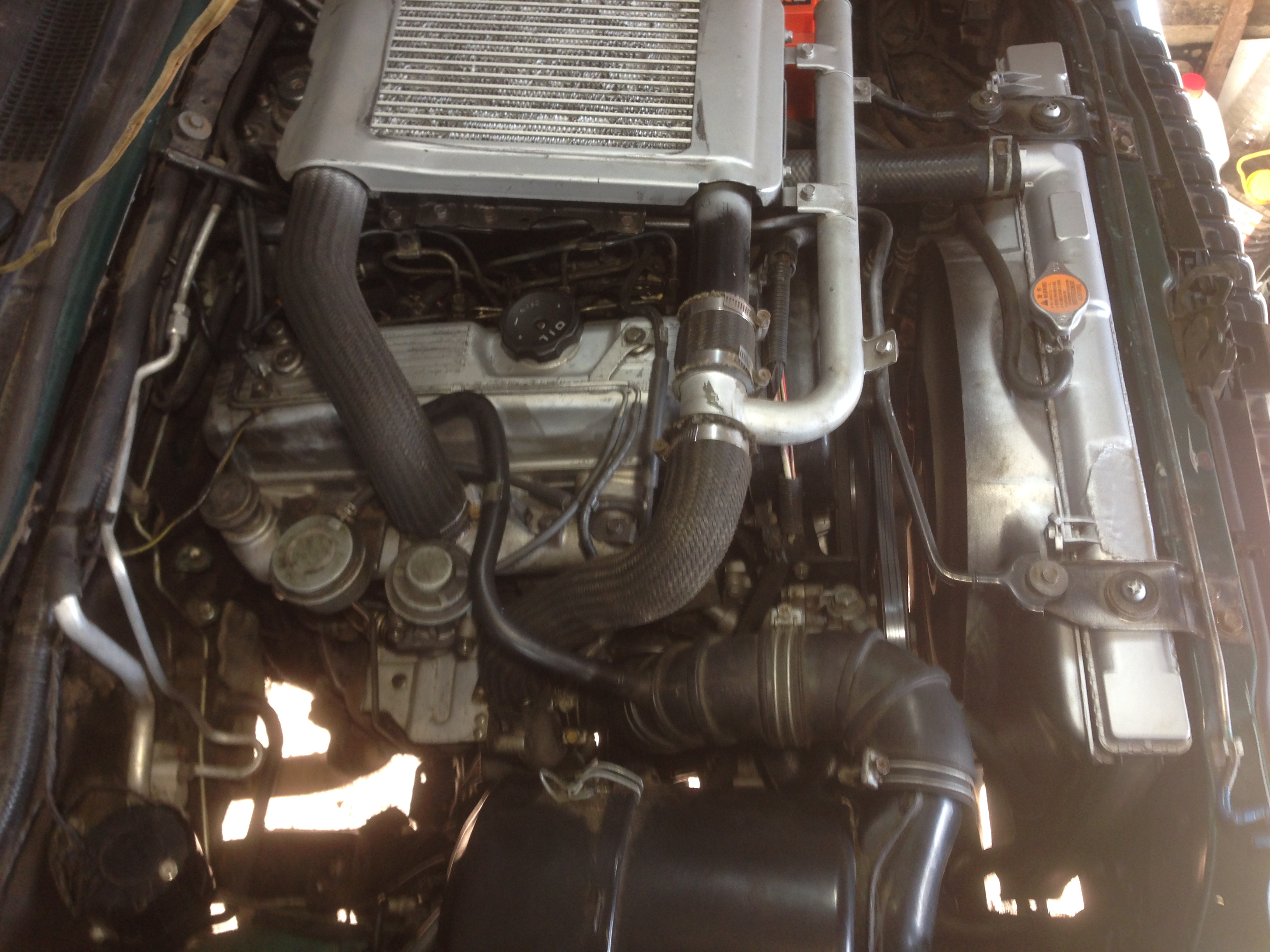

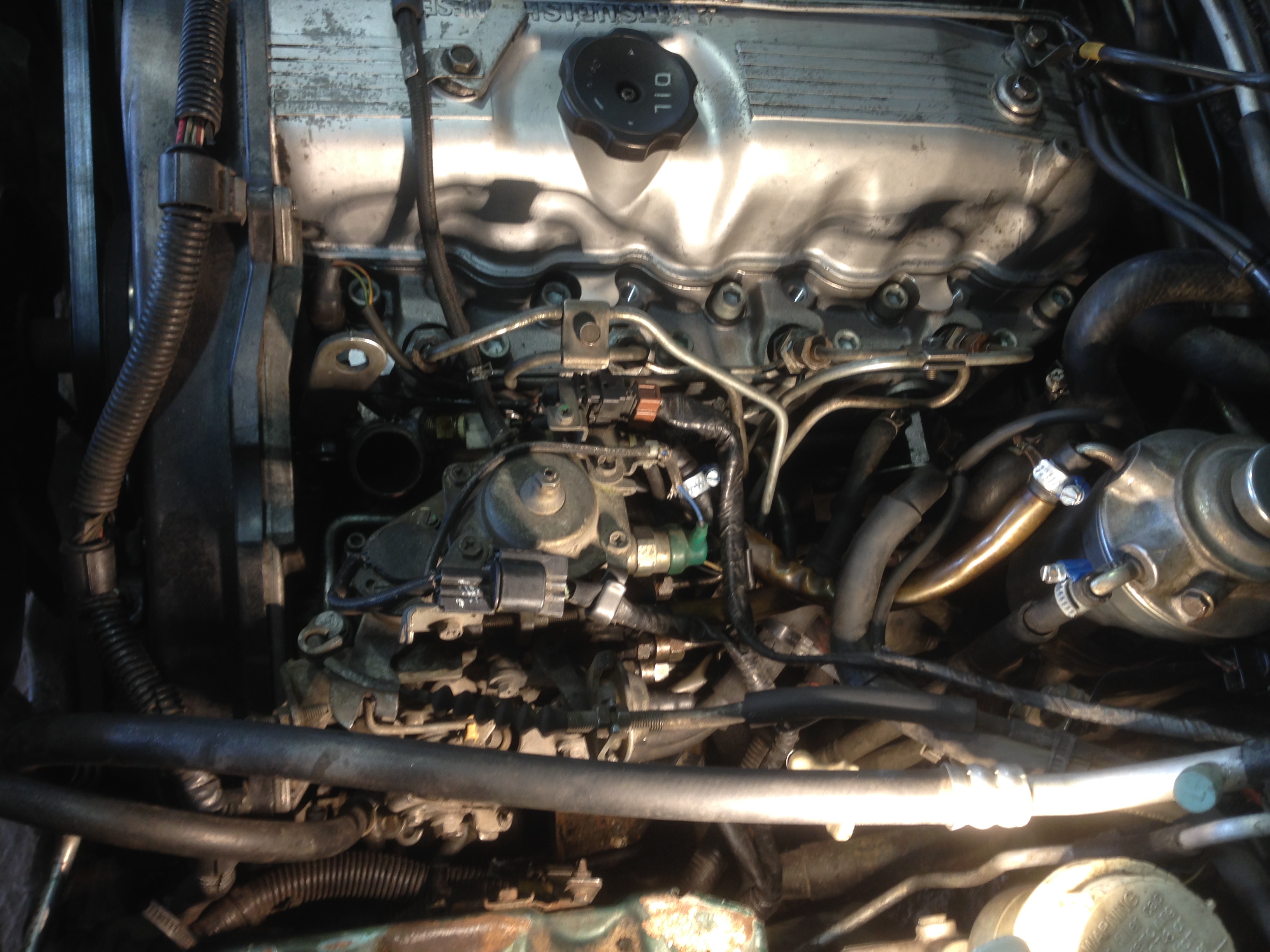

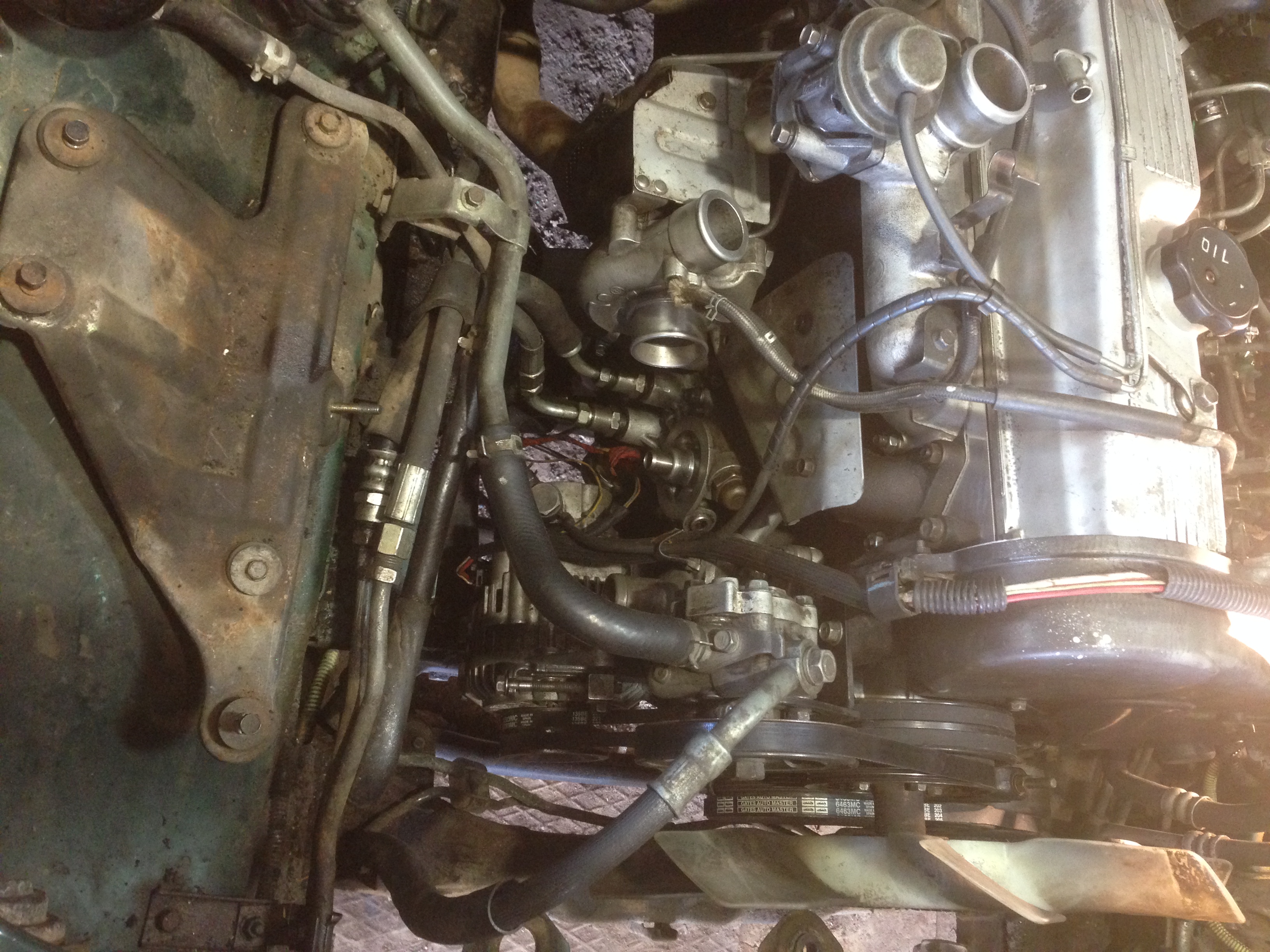

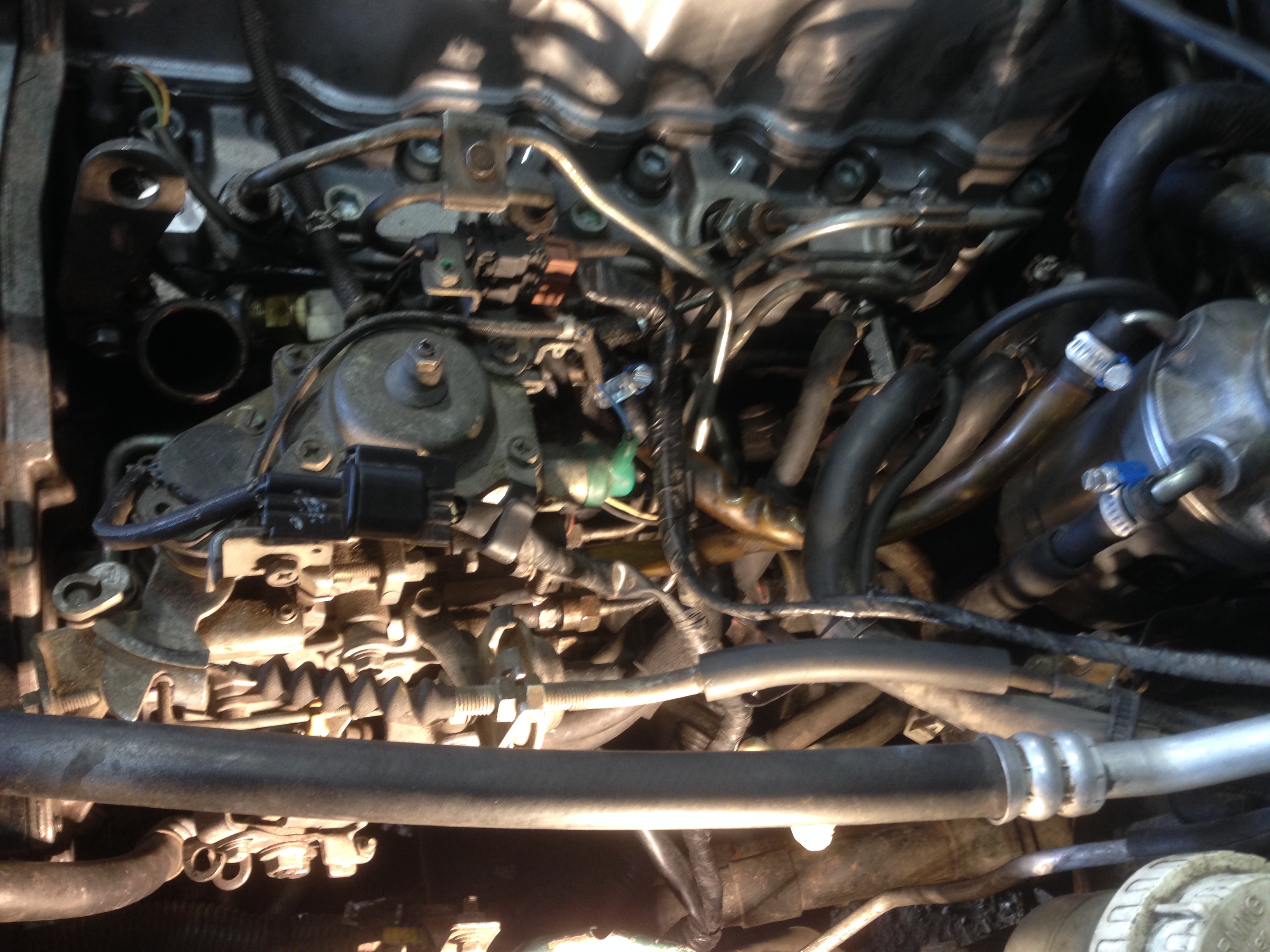

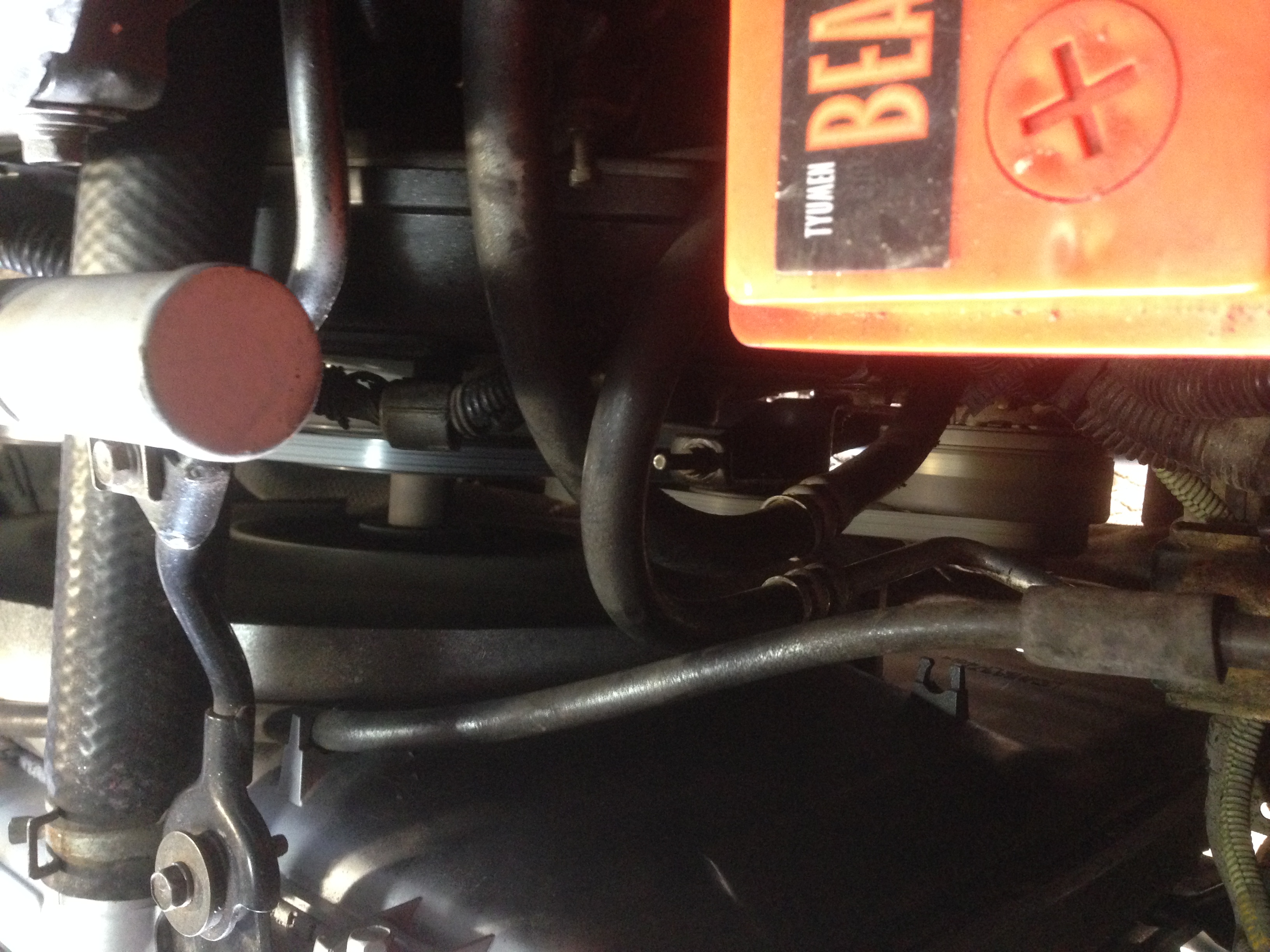

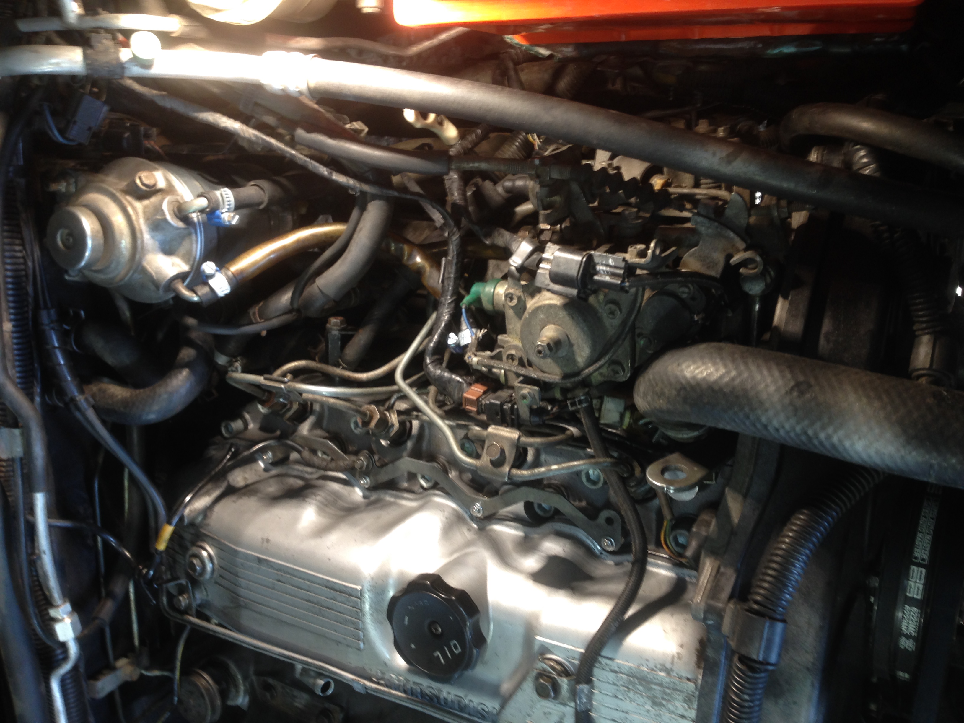

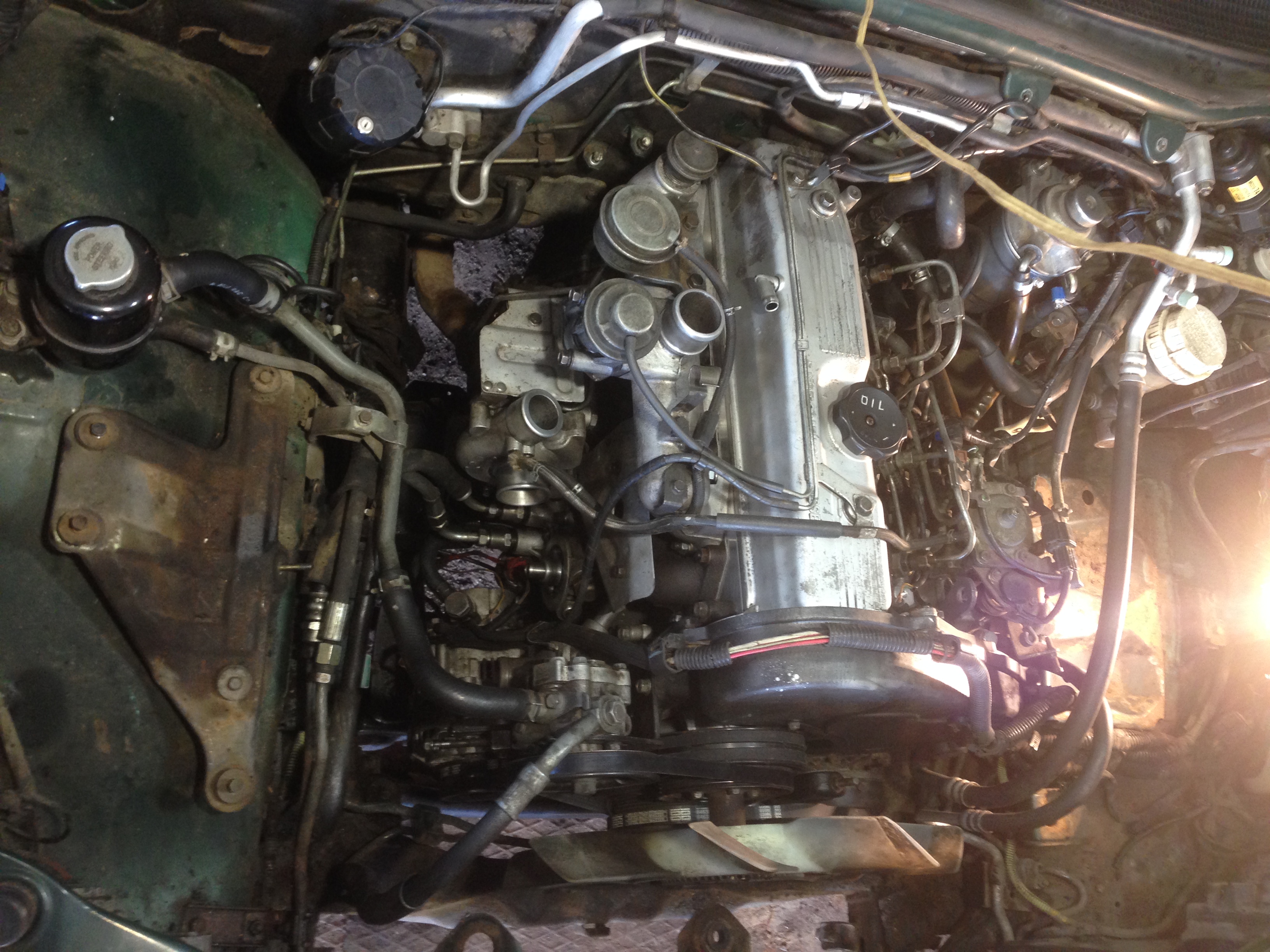

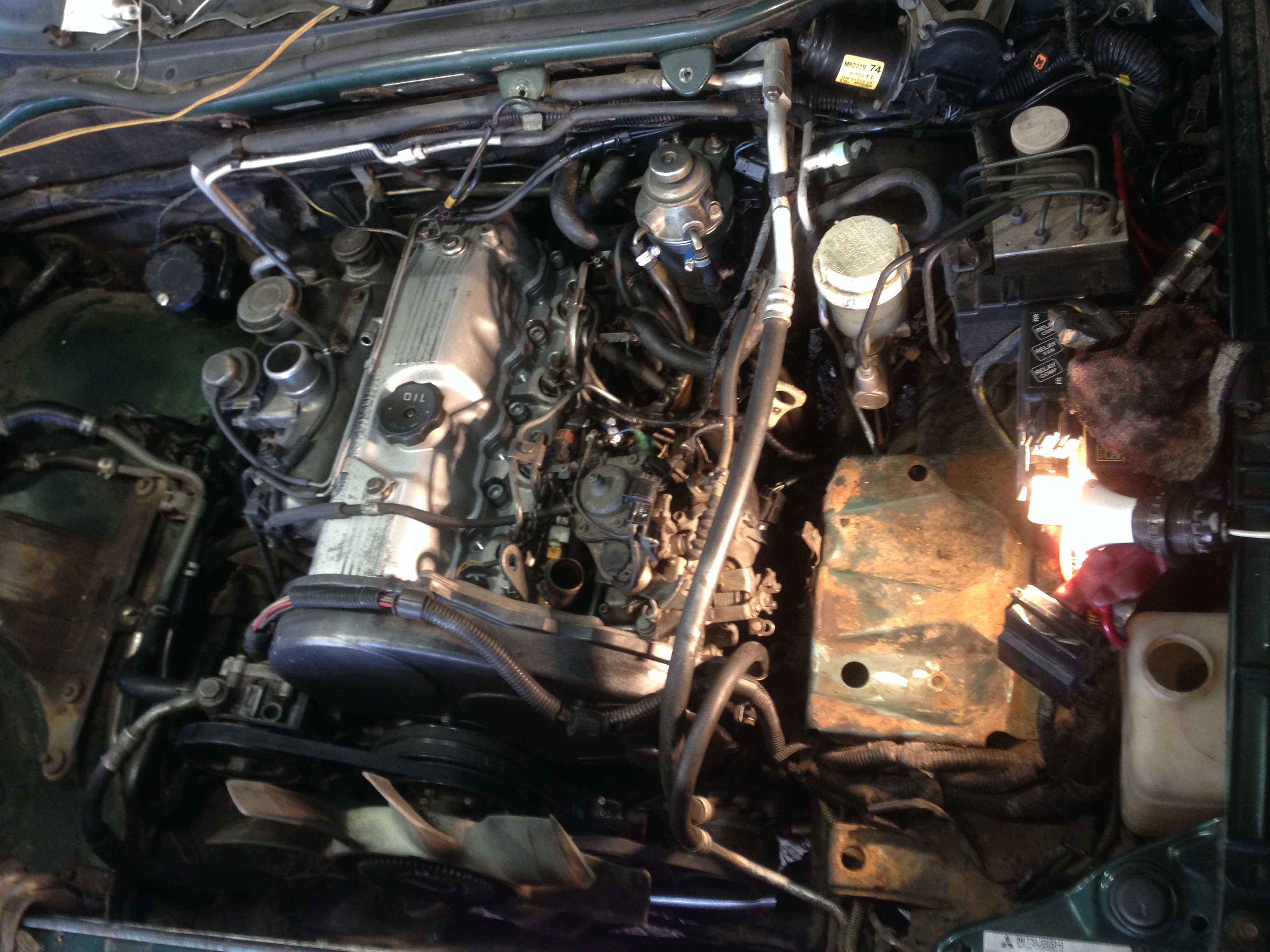

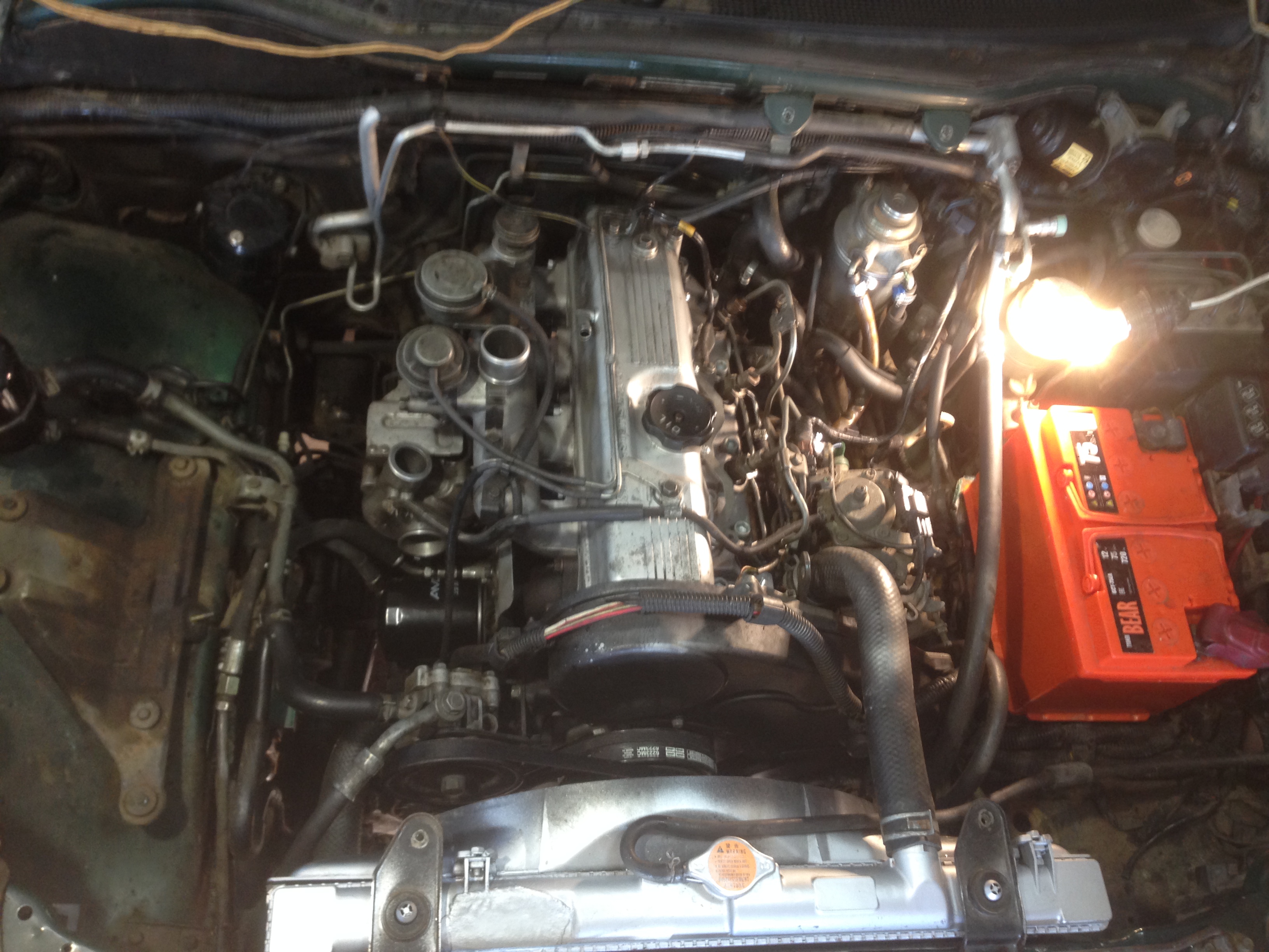

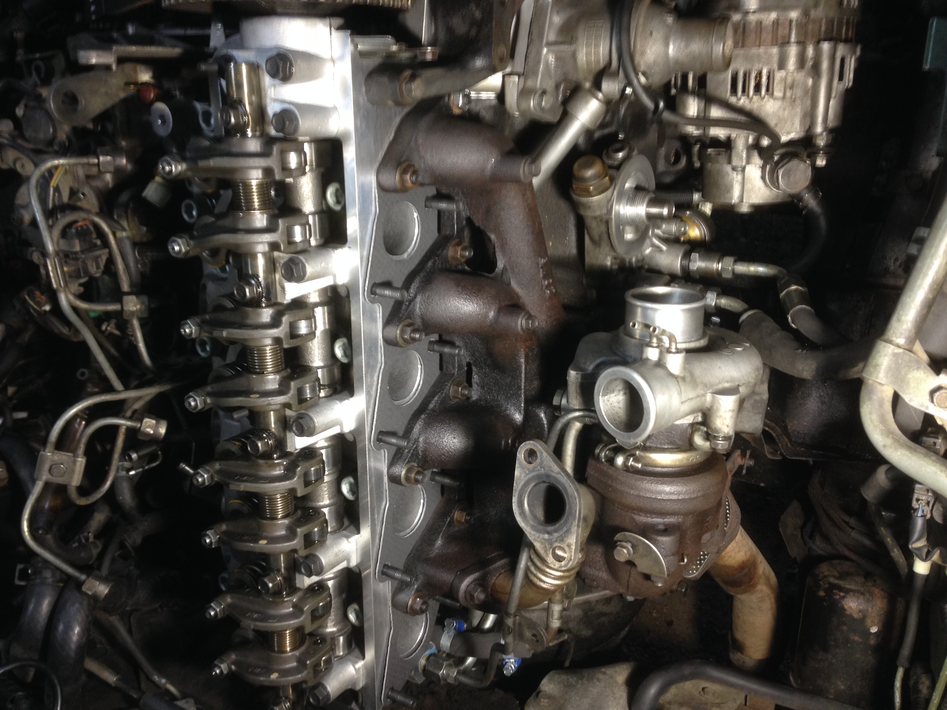

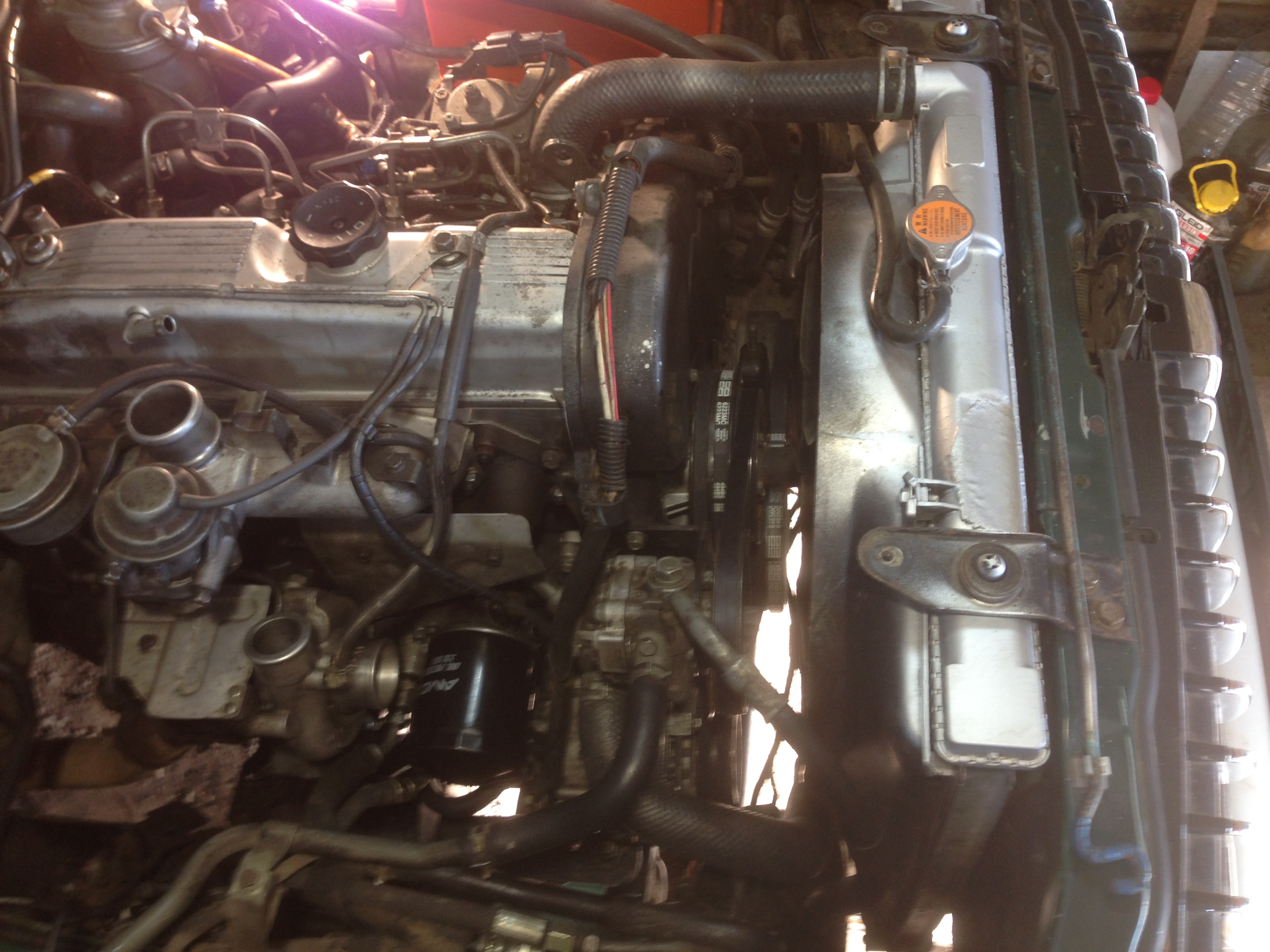

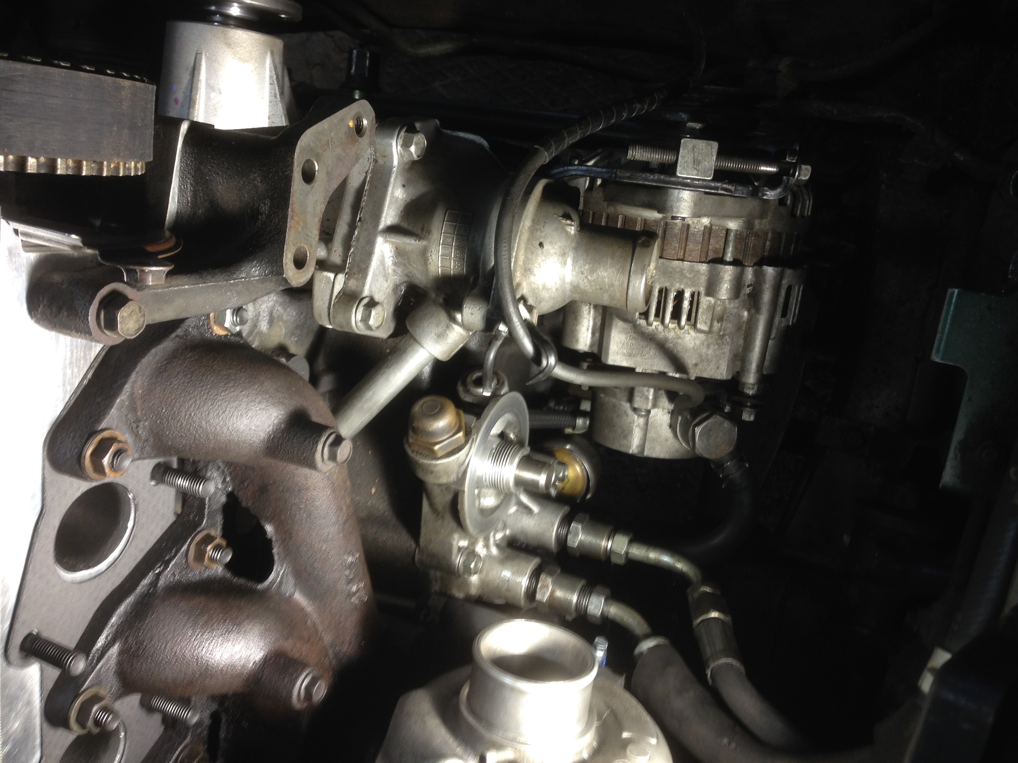

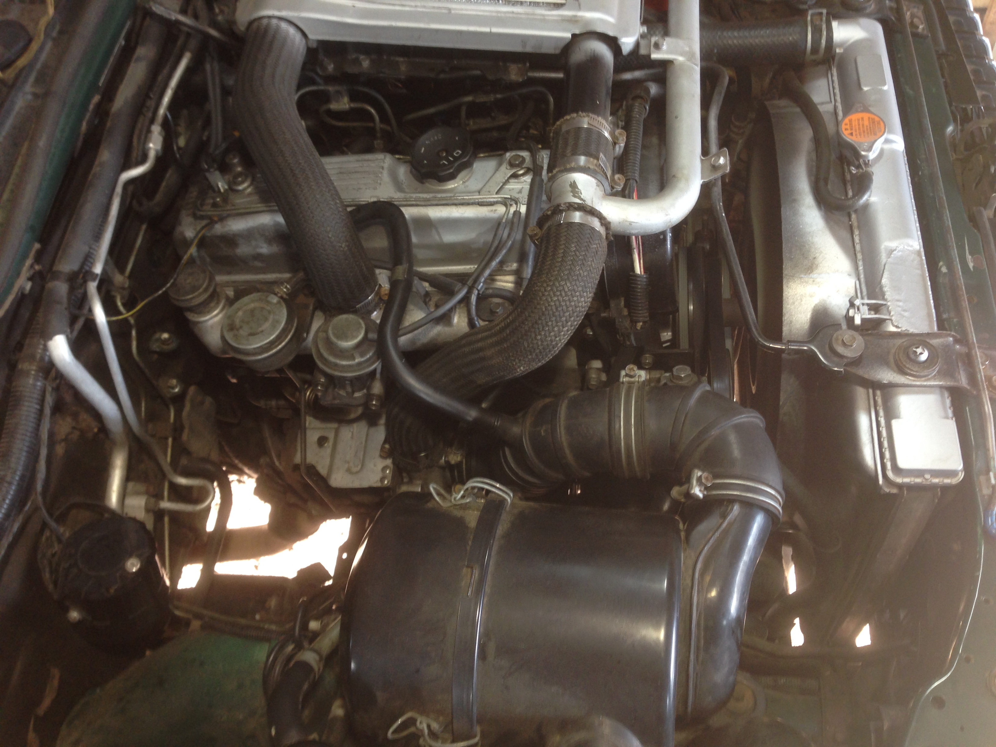

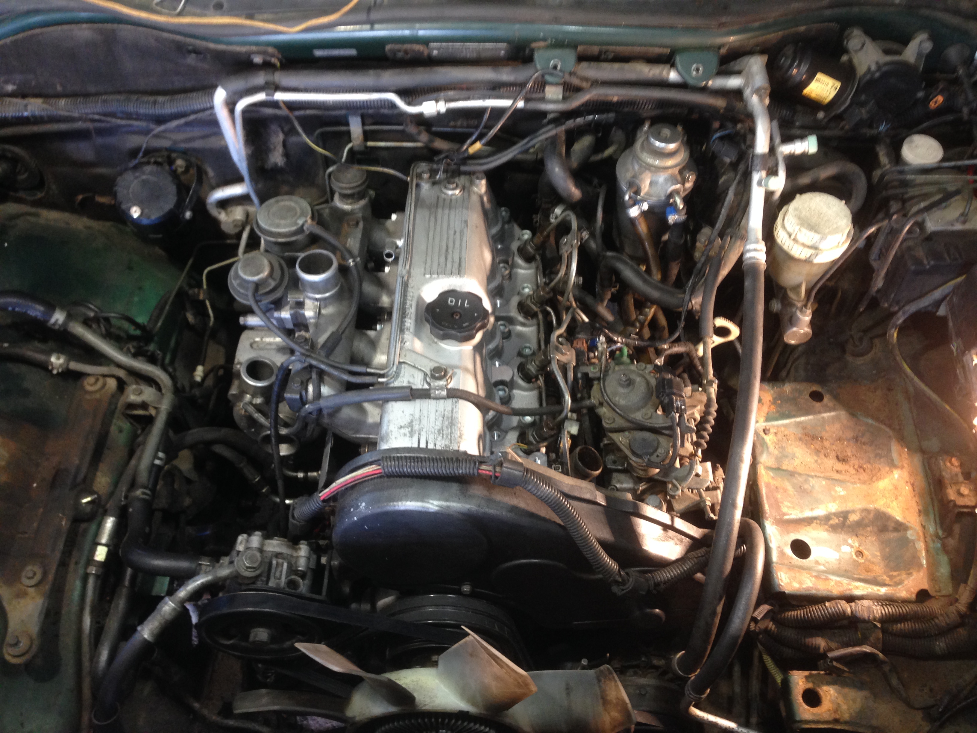

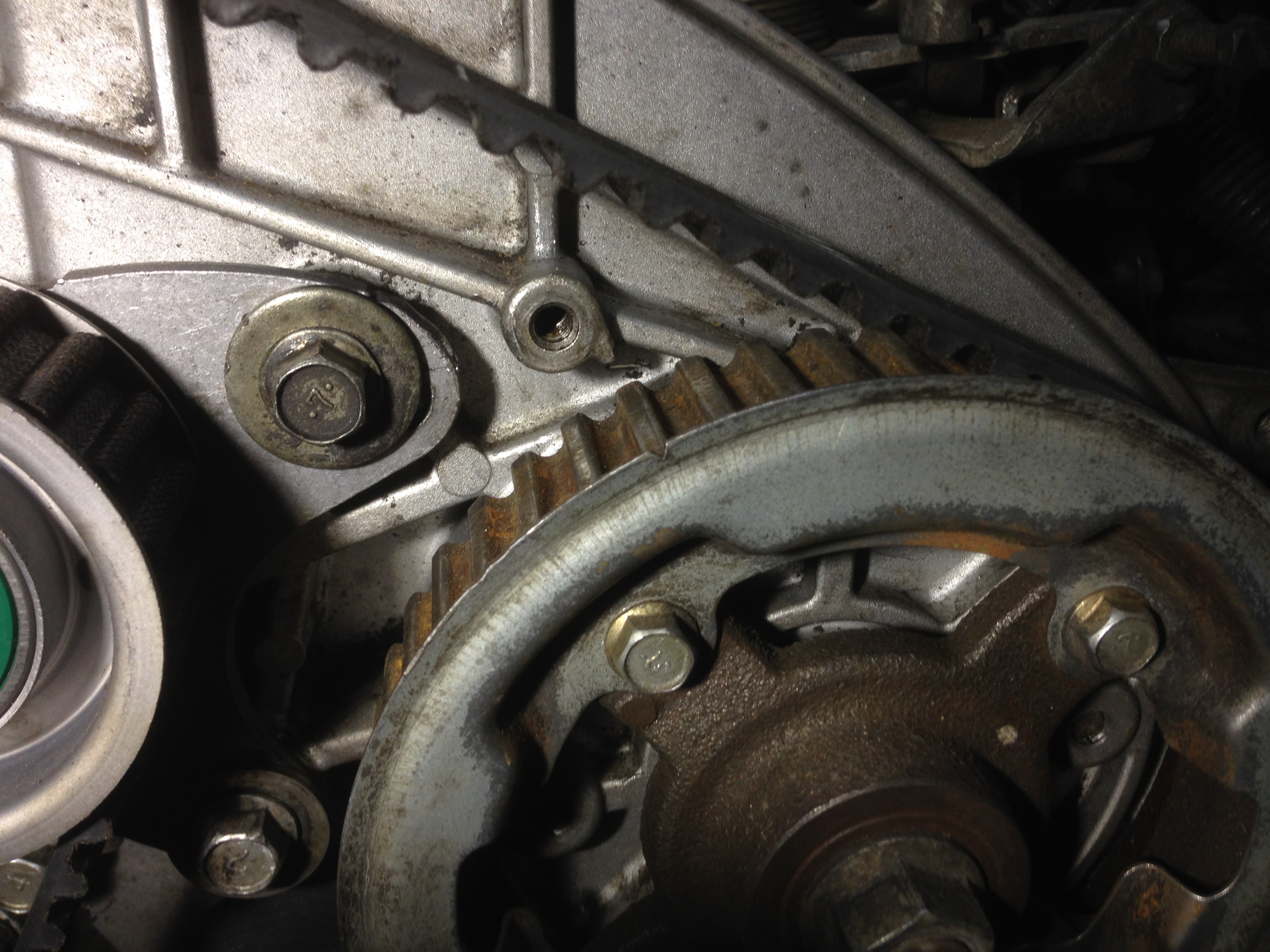

Ура! Свершилось! Трахтор сегодня затарахтел, ожил после длительной комы. Поставил масло. фильтр, предварительно наполнив его чуть больше половины маслом, залил масло и антифриз, и пару раз без свечей погонял примерно секунд по 30 что бы прогнать масло по системе . После закрутил и подсоединил свечи, установил интеркуллер, поворот ключа и ...... о чудо, он сразу заурчал. Немного поработал пока не нагрелся и повторно проверил зазоры в клапанх, оказались чуть прослаблены , из-за этого он работал немного шумновато. Снова все собрал и после чего он оттарабанил на холостых часа 2. По началу немного подымил, а потом всё ОК. Молотил в гараже и дыма видно не было. На ночь выгнали в сад , завтра ещё пусть патарахтит только на улице. В результате ремонта: сапунение с клапанной крышки - победили, давление - пока датчик показывает тот же результат, скорее всего придётся менять, предварительно измерив механическим. И нет теперь дерьма в виде смеси из масла пыли и всего остального. В целом результатом доволен. Всем удачи. Спасибо за внимание.
Ну и на последок ещё несколько фото , вдруг кому окажутся полезными

Созрела мысль про лампу контрольную на масло: на масленном фильтре, под клапаном стоит заглушка, вот вместо неё, либо подбирать датчик по резьбе, либо точить переходник. Какие будут возражения или предложения?

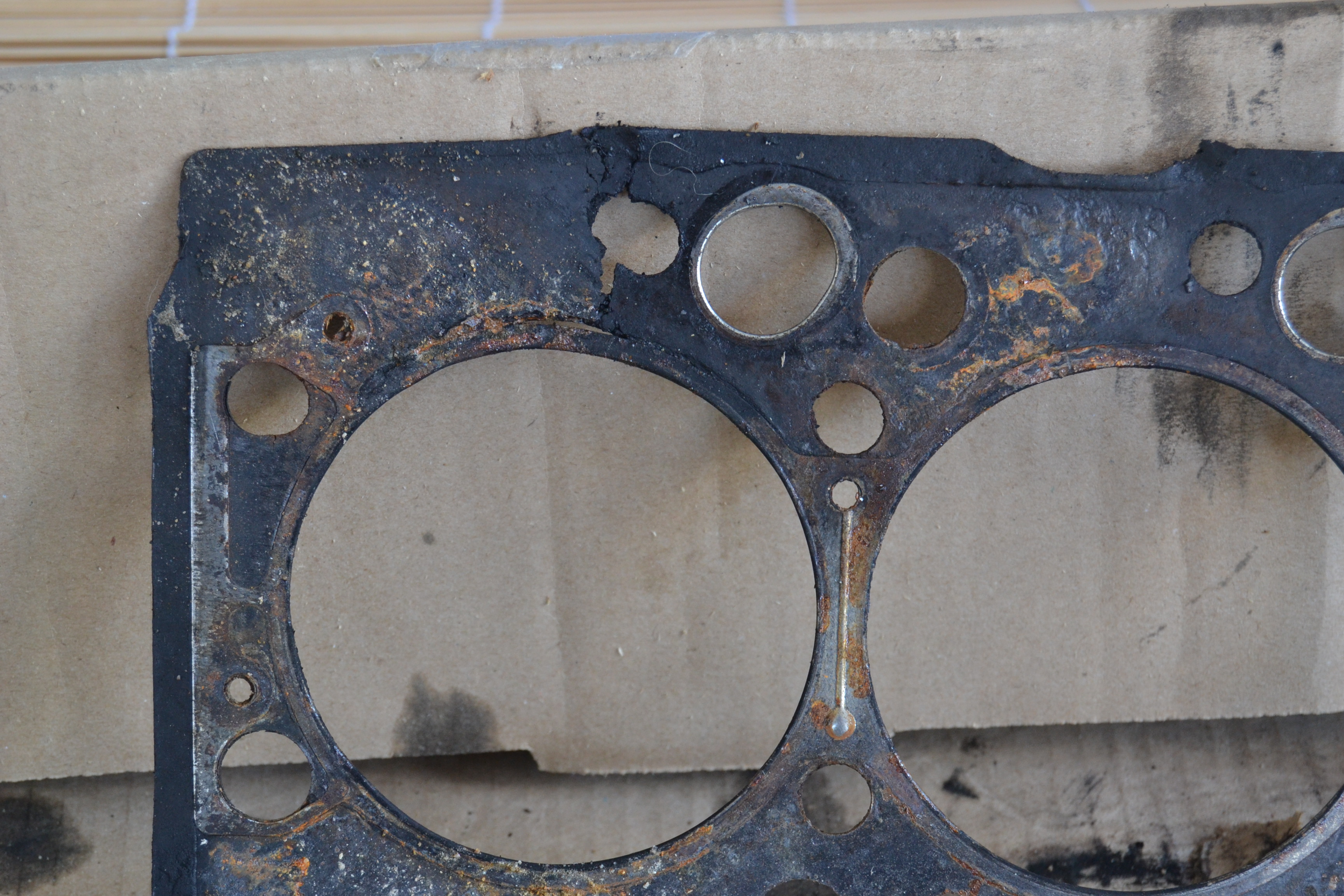

Всем привет! Вот и прошел я после капиталки 18 т.км. Все хорошо, мотор огонь, зимой тоже без проблем. Хочу обратить внимание на набор прокладок, мною установленный ( ссылка на сообщение http://www.pajero4x4.ru/bbs/phpBB2/view ... start=1740 ). Сальники все держат, а вот прокладку ГБЦ вчера пробило(запузырило на стыке блок-гбц). Уверен на 99% в ненадлежащем качестве материала прокладки. Или надо было через 1000 км довернуть все болты на 90 градусов, хотя, если бы гбц была недотянута, прокладку бы пробило намного раньше. Буду вскрывать, вскрытие покажет)
....Итак....Вскрытие показало пробитую прокладку. Плоскость ГБЦ в норме. При откручивании ГБЦ болты открутилтсь "от руки", т.е. без усилия, хотя изначально я тянул их 120Н. Купил прокладку Victor Reinz - полностью металлическая и комплект новых болтов этой же фирмы. Все собрал - все работает.
...Можно сделать вывод, что либо прокладка в наборе оказалась некачественная, либо через 1000 км ее нужно было повторно протягивать, т.к. она "просела". Производитель Erling рекомендует для наших прокладок через 1000 км отвернуть болты ГБЦ на 90 градусов и завернуть на 180 градусов.

Что-то не все хорошо)) Не знаю, что значит в этом контексте "огонь", но точно не пузыри в ОЖ, правильно же?)) Какой-то не огневой огонь получается)Серега83 писал(а):Всем привет! Вот и прошел я после капиталки 18 т.км. Все хорошо, мотор огонь, зимой тоже без проблем. Хочу обратить внимание на набор прокладок, мною установленный ( ссылка на сообщение http://www.pajero4x4.ru/bbs/phpBB2/view ... start=1740 ). Сальники все держат, а вот прокладку ГБЦ вчера пробило(запузырило на стыке блок-гбц). Уверен на 99% в ненадлежащем качестве материала прокладки. Или надо было через 1000 км довернуть все болты на 90 градусов, хотя, если бы гбц была недотянута, прокладку бы пробило намного раньше. Буду вскрывать, вскрытие покажет)

Не надо ггусавить! Человек не для этого запостил.ednet писал(а):Что-то не все хорошо)) Не знаю, что значит в этом контексте "огонь", но точно не пузыри в ОЖ, правильно же?)) Какой-то не огневой огонь получается)Серега83 писал(а):Всем привет! Вот и прошел я после капиталки 18 т.км. Все хорошо, мотор огонь, зимой тоже без проблем. Хочу обратить внимание на набор прокладок, мною установленный ( ссылка на сообщение http://www.pajero4x4.ru/bbs/phpBB2/view ... start=1740 ). Сальники все держат, а вот прокладку ГБЦ вчера пробило(запузырило на стыке блок-гбц). Уверен на 99% в ненадлежащем качестве материала прокладки. Или надо было через 1000 км довернуть все болты на 90 градусов, хотя, если бы гбц была недотянута, прокладку бы пробило намного раньше. Буду вскрывать, вскрытие покажет)

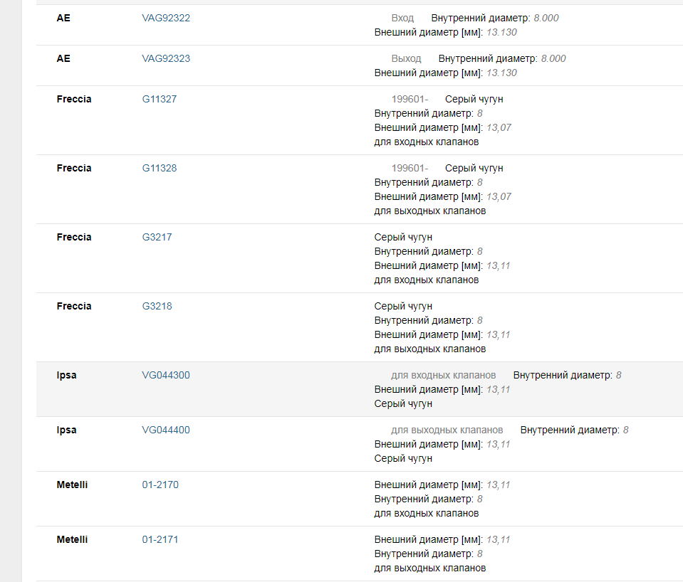

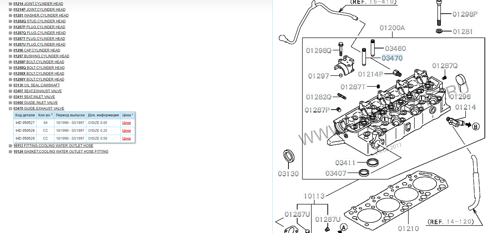

Готовлю тут себе гбц вторую и вот вопрос: направляющие клапанов лучше поменять, но на какой номер? первый идет уже ремонтный? стоят родные

а вот еще по заменителям, там все диаметры разные, так какой брать? или только замер того что стоит скажет?

Нашел еще автовелт VG-32000 VG-32001

Под голову только оригинал надо ставить.Серега83 писал(а):Всем привет! Вот и прошел я после капиталки 18 т.км. Все хорошо, мотор огонь, зимой тоже без проблем. Хочу обратить внимание на набор прокладок, мною установленный ( ссылка на сообщение http://www.pajero4x4.ru/bbs/phpBB2/view ... start=1740 ). Сальники все держат, а вот прокладку ГБЦ вчера пробило(запузырило на стыке блок-гбц). Уверен на 99% в ненадлежащем качестве материала прокладки. Или надо было через 1000 км довернуть все болты на 90 градусов, хотя, если бы гбц была недотянута, прокладку бы пробило намного раньше. Буду вскрывать, вскрытие покажет)
