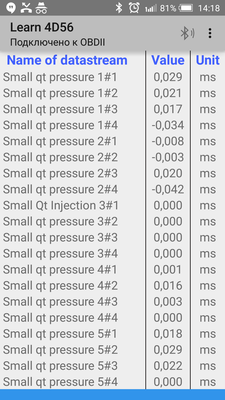

Для статистики коррекции с паджерика 2016, 28 тыщ пробега.

Re: ELM 327
Сообщение sem_tom »
Ух ты а тут все иначе) и даже на 5ой циферки.. а говорили только нули там будут.
Отправлено с моего SM-G900F через Tapatalk
lexus3ds
Сообщения: 65
Зарегистрирован: 26 авг 2015, 10:08
Мой автомобиль(и):: Mitsubishi Pajero Sport 2.5 AT
Откуда: Воронеж
Поблагодарили: 5 раз
Re: ELM 327
Сообщение lexus3ds »
sem_tom писал(а):Ух ты а тут все иначе) и даже на 5ой циферки.. а говорили только нули там будут.
Я тоже ох... удивился. Обучить авто хозяин не дал)
У меня кстати 0.001 и 0.002 на второй позиции там проскакивает на 5ом.
Но по сравнению с этим вариантом - можно сказать по нулям)

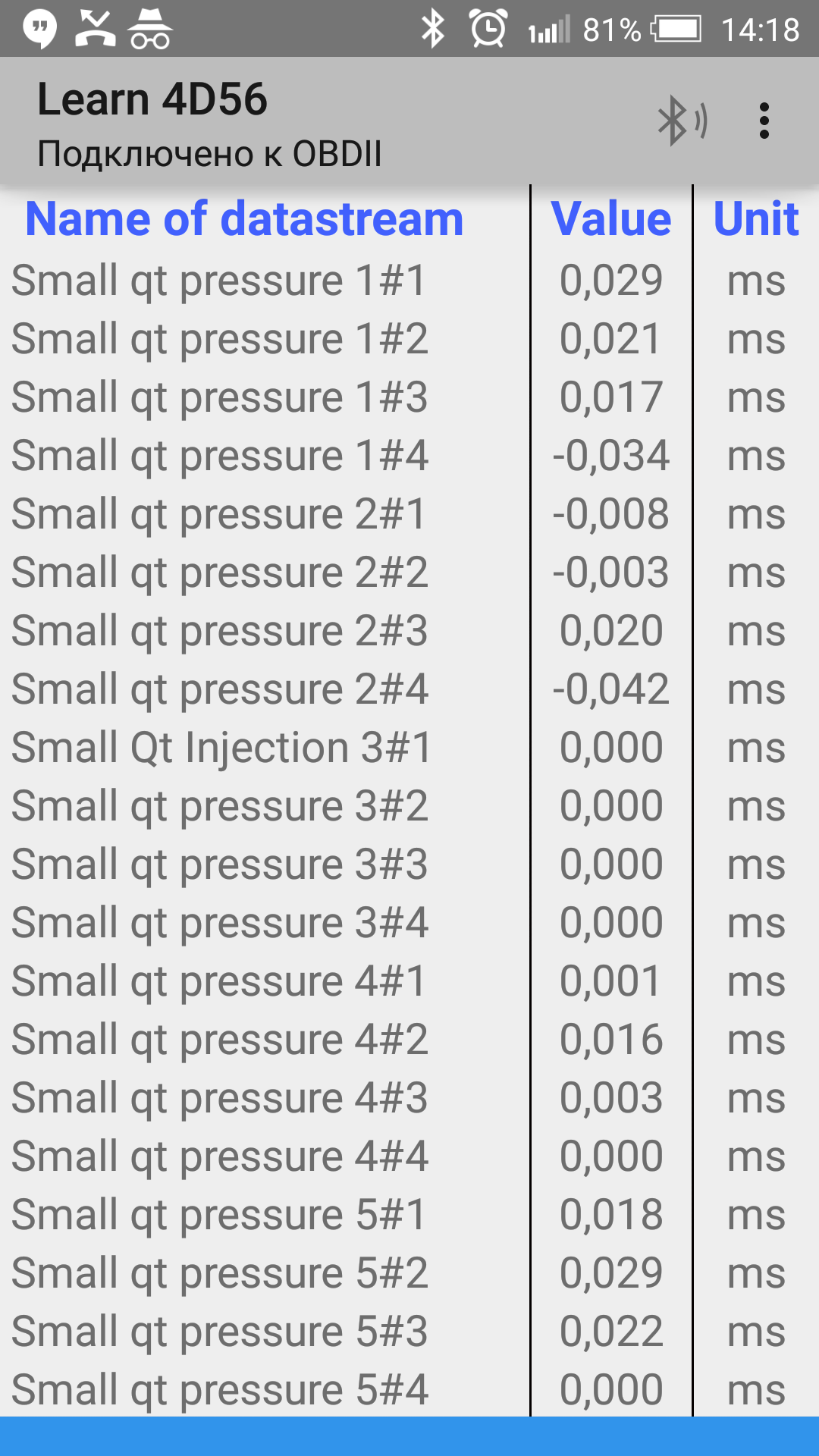

cintakc
Сообщения: 1188
Зарегистрирован: 15 янв 2015, 15:25
Мой автомобиль(и):: Toyota
Откуда: Спб
Благодарил (а): 114 раз
Поблагодарили: 406 раз
Re: ELM 327
Сообщение cintakc »
Small qt pressure 3#1 - текст с ошибкой и никто не подскажет, что нужно исправить :)
также обнаружил баг, если после подключения к адаптеру, сменить ориентацию телефона, адаптер отключается
тоже никто не подсказал про это, я ведь на столе проверяю, лежит себе смарт ровно
уже исправил обе ошибки, выложу позже новую версию :)

Re: ELM 327
Сообщение Vetold »
cintakc писал(а):Small qt pressure 3#1 - текст с ошибкой и никто не подскажет, что нужно исправить :)
да видели все, просто стеснялись сказать :)

Re: ELM 327
Сообщение Napic »
Там идет запрет отрицательных значений. Вы просто не слушаете.

Re: ELM 327
Ну вообще если честно пукнуть боишься пока процесс идет, не то, что ориентацию поменять ::-D:

Re: ELM 327
Меня больше удивили сами значения, их величина, нежели знак. Уже привык видеть на этих местах что-то несущественное.
Napic
Сообщения: 5982
Двигатель:: дизель 4d56
Откуда: Сибирь
Благодарил (а): 423 раза
Поблагодарили: 1021 раз
Re: ELM 327
Сообщение Napic »
lexus3ds писал(а): Меня больше удивили сами значения, их величина, нежели знак. Уже привык видеть на этих местах что-то несущественное.
Там граница 0.0 +0.07
Вот когда увидишь +0.07, то будет повод для размышлений. А пока все в границах, то езди и не забивай голову.
