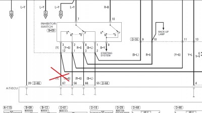

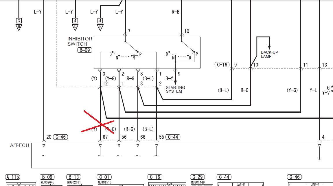

Игорь не совсем так. И думаю человеку не то личили. Но точно утверждать можно только видя машину.atservice писал(а): Даже если вы совсем оторвёте переключатель (ингибитор) - то машина НЕ ПОТЕРЯЕТ способности к передвижению. Максимум что - свалится в аварийный режим на 3ю передачу. И в этом случае как правило и на панели приборов положение селектора отображается некорректно.
Если отмеченный провод будет в обрыве, то индикация будет корректной, а машина не тронится.
