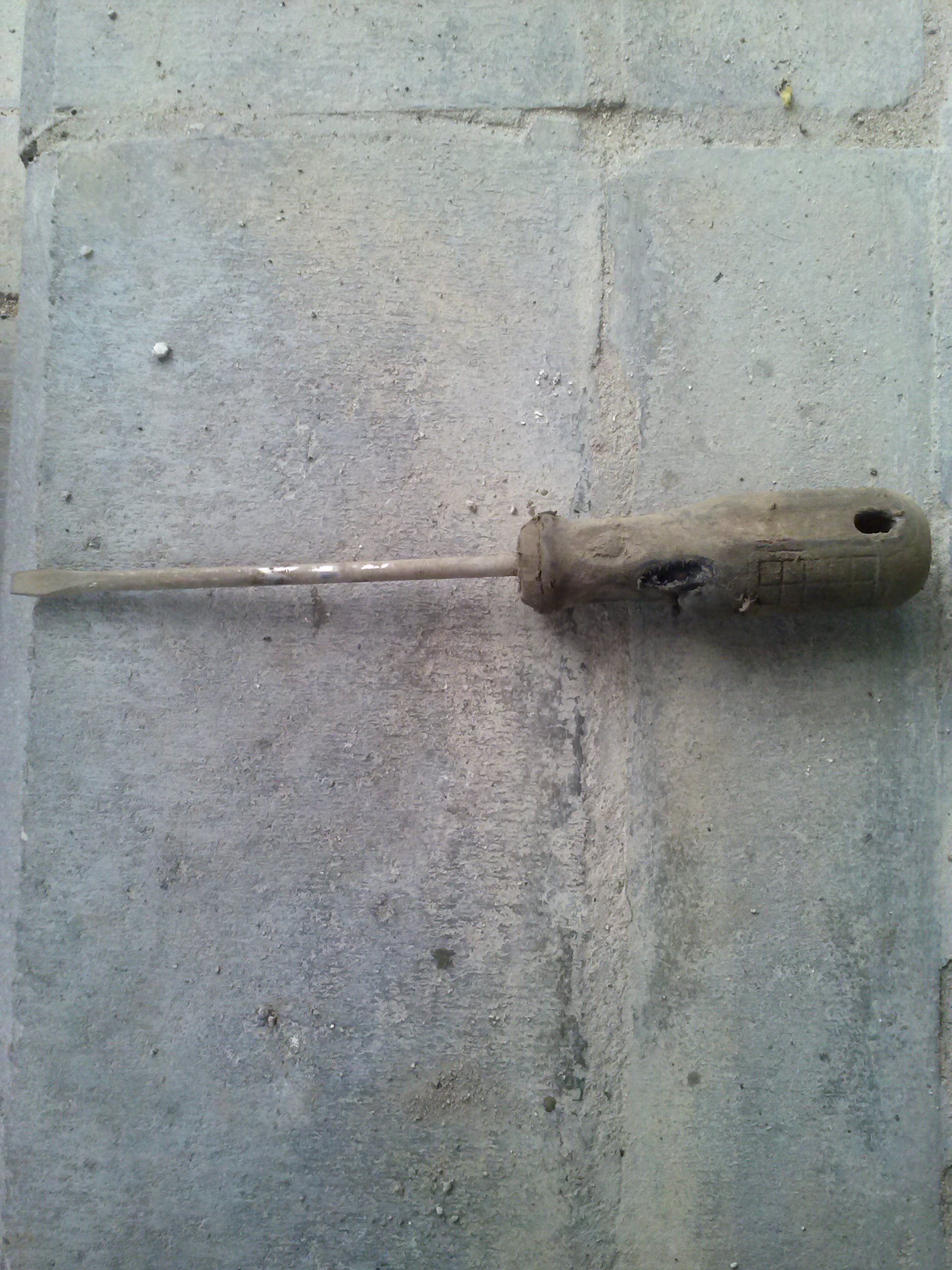

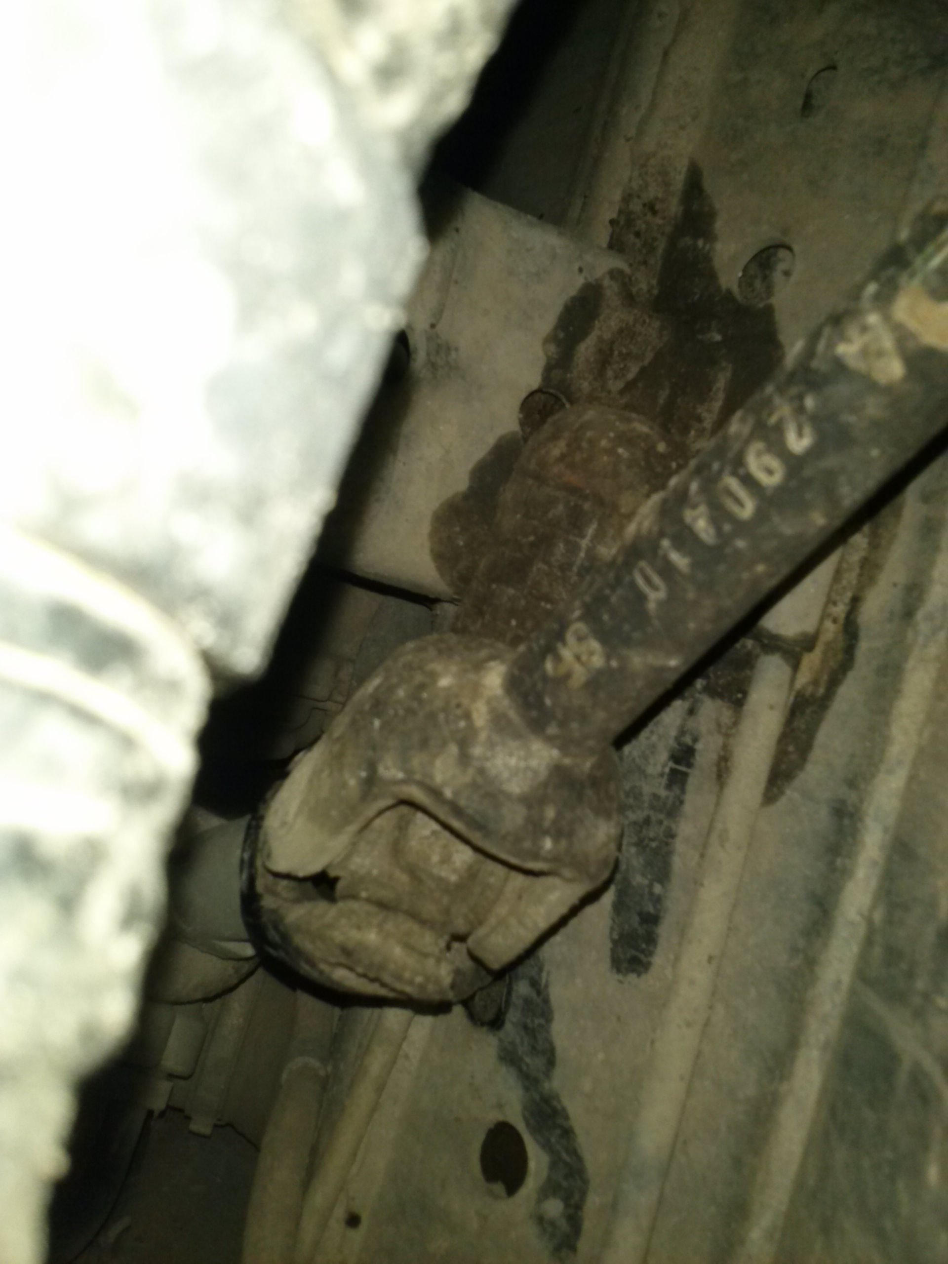

serpot
Сообщения: 27
Зарегистрирован: 21 апр 2012, 21:15
Мой автомобиль(и):: Mitsubishi PajeroSport 2.5
Откуда: Касимов, Рязанская обл
Re: У кого что ломалось на NMPS
Сообщение serpot »
У меня чуть было не сломалось, блин. В каком то сервисе забыли отвертку, которая закатилась, как я понимаю, под рулевую рейку. Сегодня обнаружил, когда сам устанавливал коробочку от FGC. Все таки есть бог на свете. Только почему же такие "мастера" попадаются? Проездил я с ней наверно порядочно - потерлась вся. Кому предъявить теперь не знаю.
