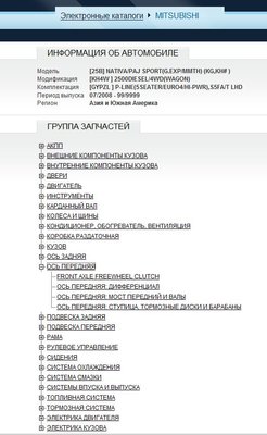

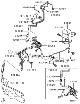

toa.08 писал(а):а я писал что у меня не включается передний мост из за неисправности вакуумного клапана который был заменён на новый и всё ок на мпс 1
Вы писали, что на Нью МПС есть вакуумная система подключения передка, и даже картинками доказывали. Теперь надеюсь выяснили, что нет там этой вакуумной системы? Ну а про МПС1 никто с Вами и не спорил.

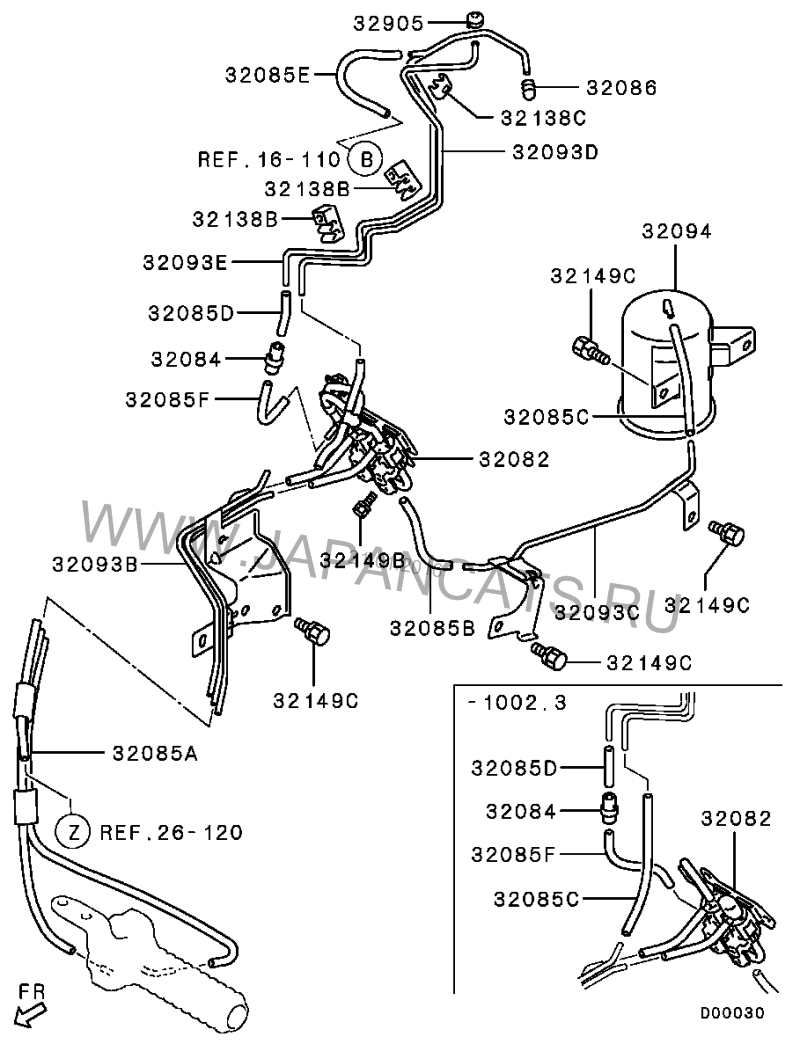

Мы уже выяснили, что МПС2 местный был, а не Натива. Да и система эта у Нативы совсем по-другому исполнена

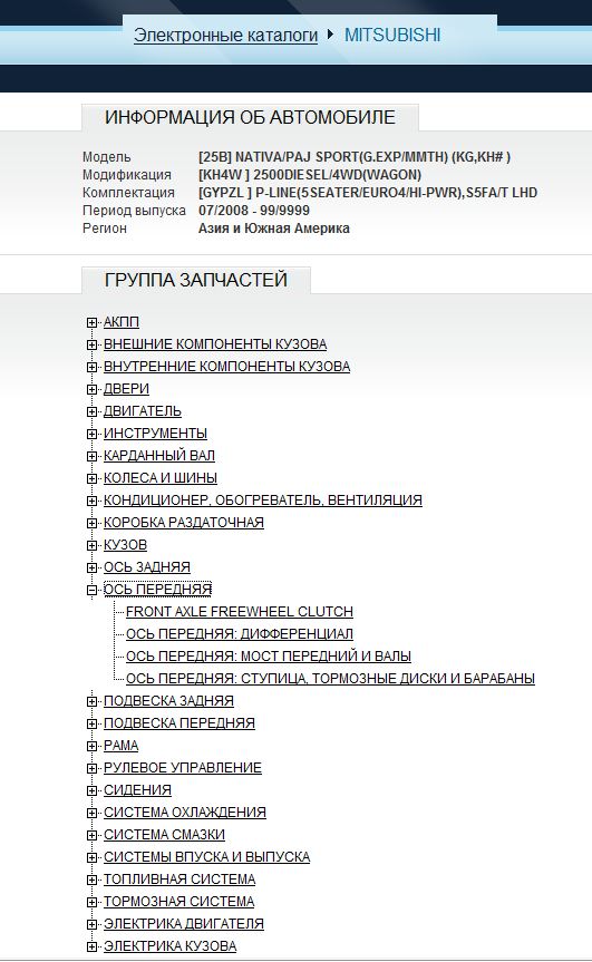

А ЭТО ЧТО РЕБЯТА ТАКОЕ
• Запрошенный артикул
Mitsubishi8657A065Клапан вакуумной системы
MITSUBISHI 8657A065.pdf

Ты по своему VIN смотрел?

Это деталь под номером 32082 на картинке приведённой мной немного выше. В РФ такие машины не продавали. Вам об этом с самого начала сказали.

Sfinks писал(а):Да и система эта у Нативы совсем по-другому исполнена
хм. честно сказать я только 2 отличия увидел, сапун клапанов вывели вверх, и сам размыкатель немного другой формы. одна опорная нога. А остальное: лапка включения и шлицевая муфта так же выглядят.

Вам правильно посоветовали, зайдите на сайт http://www.japancats.ru/, зайдите во вкладку Митсубиси и там найдите свой авто по vin номеру, и всё встанет на свои места.

Да принцип работы тот же, а вот компоновка и компоненты разные. Взять хотя бы вакуумный аккумулятор.

Sfinks писал(а):Да принцип работы тот же, а вот компоновка и компоненты разные. Взять хотя бы вакуумный аккумулятор.
Кузов и рама другие, плюс возможно учли проблемы первого поколения тобишь частый выход из строя клапанов из-за грязи, поэтому компоновка другая. а что с вакумаккумулятором не то? такой же тока под другим углом стоит. :*SCRATCH*:

Вакумулятор кронштейн имеет другой, в общем найди 5 отличий. А так то да, банка и в Африке банка. Я же сразу и написал, система та же, исполнение другое. А клапана, кстати, из-за грязи выходят из строя только по причине ржавого мембранного привода.
