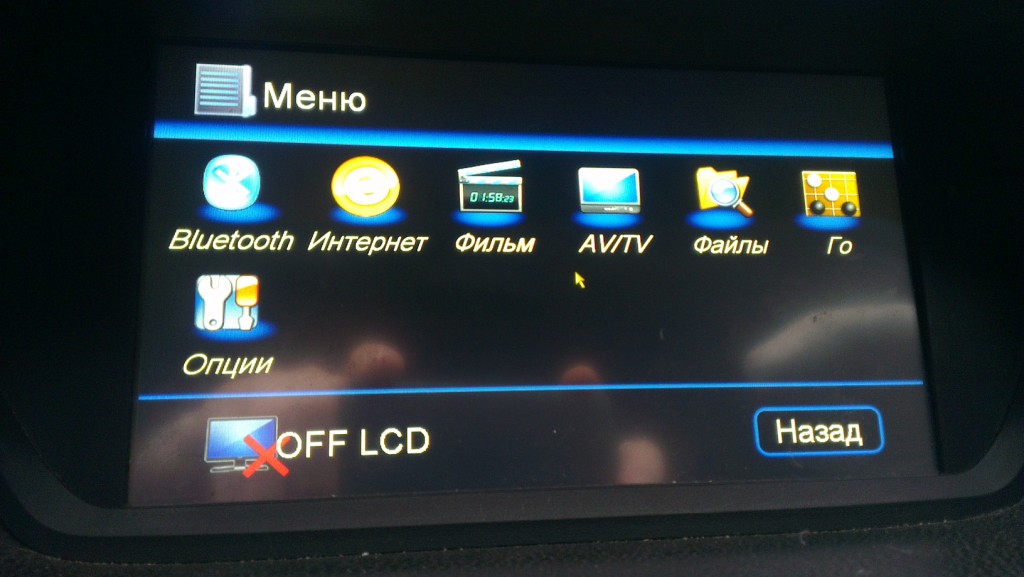

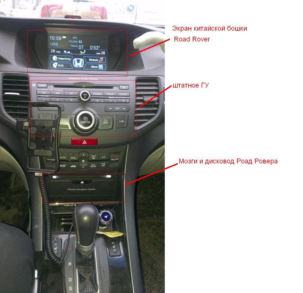

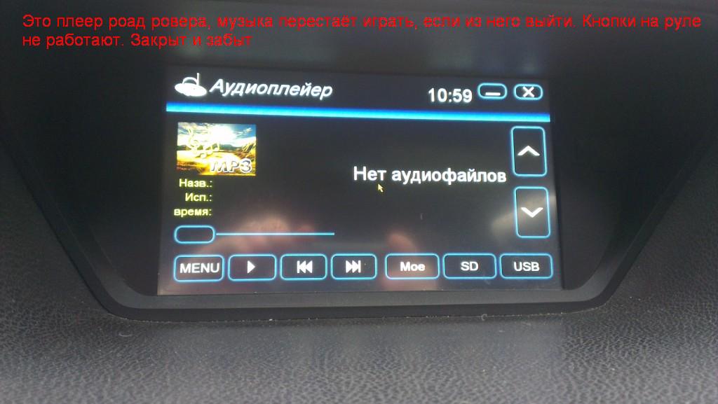

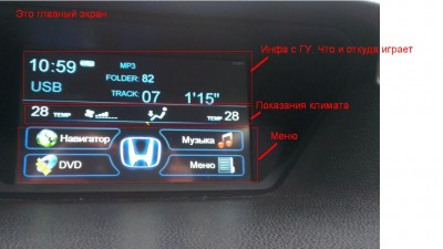

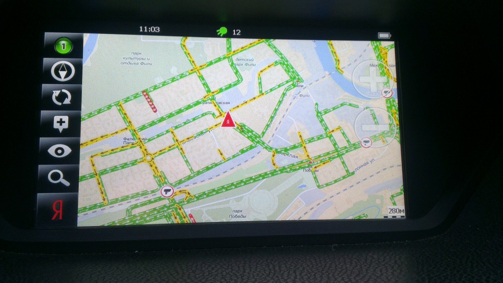

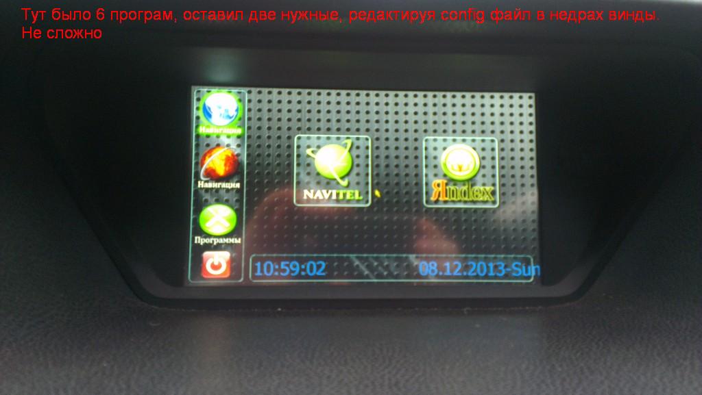

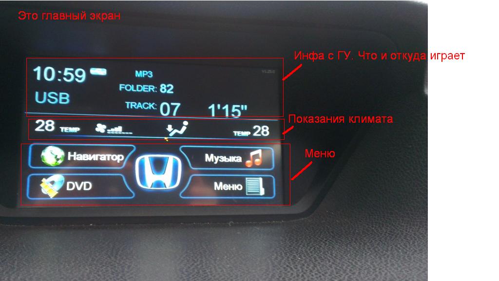

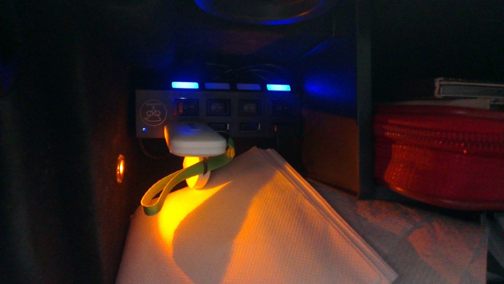

В продолжении того что писал ранее, то как организовано у меня сейчас на баяне. Хотелось бы и на спортике такую схему. Посмотрим... Я реально не понимаю как китай подключён к штатному гу. надо выяснить, тогда будет понятно, возможно ли это на спортике. Повторюсь: идея в том чтобы звуковой тракт шёл не через китай. Но при этом на китае была инфа о текущем воспроизведении
пара общих комментариев
1. вне зависимости от текущего режима работы китайского монитора, если на изменить громкость или переключить трек/радио, на экране появляется всплывающее окно, отображающее изменяемый параметр. (забыл сфотать, но оно есть)
2. От китайского монитора в бардачок выведен ЮСБ вход, в который втыкается хаб (с кнопками удобно). Там живут модем и приёмник мыши. Музыки там нет. Музыкальная флешка штатным образом, от штатного ГУ выведена в подлокотник. Там и живёт.
3. Я долго искал способ, в итоге сделал. Теперь яндекс карты включается сразу после запуска двигателя. Нет необходимости каждый раз тыкать. Можно так сделать с любой программой. (на андроиде это делается с помощью программы "стрелка", которая включается сама и принудительно запускает выбранное приложение.
4. Мышь поселил тут (http://accord-russia.ru/showpost.php?p= ... count=5130)
и так
и так
Последний раз редактировалось sektor7 08 дек 2013, 23:59, всего редактировалось 1 раз.
В действительности, всё иначе, чем на самом деле
