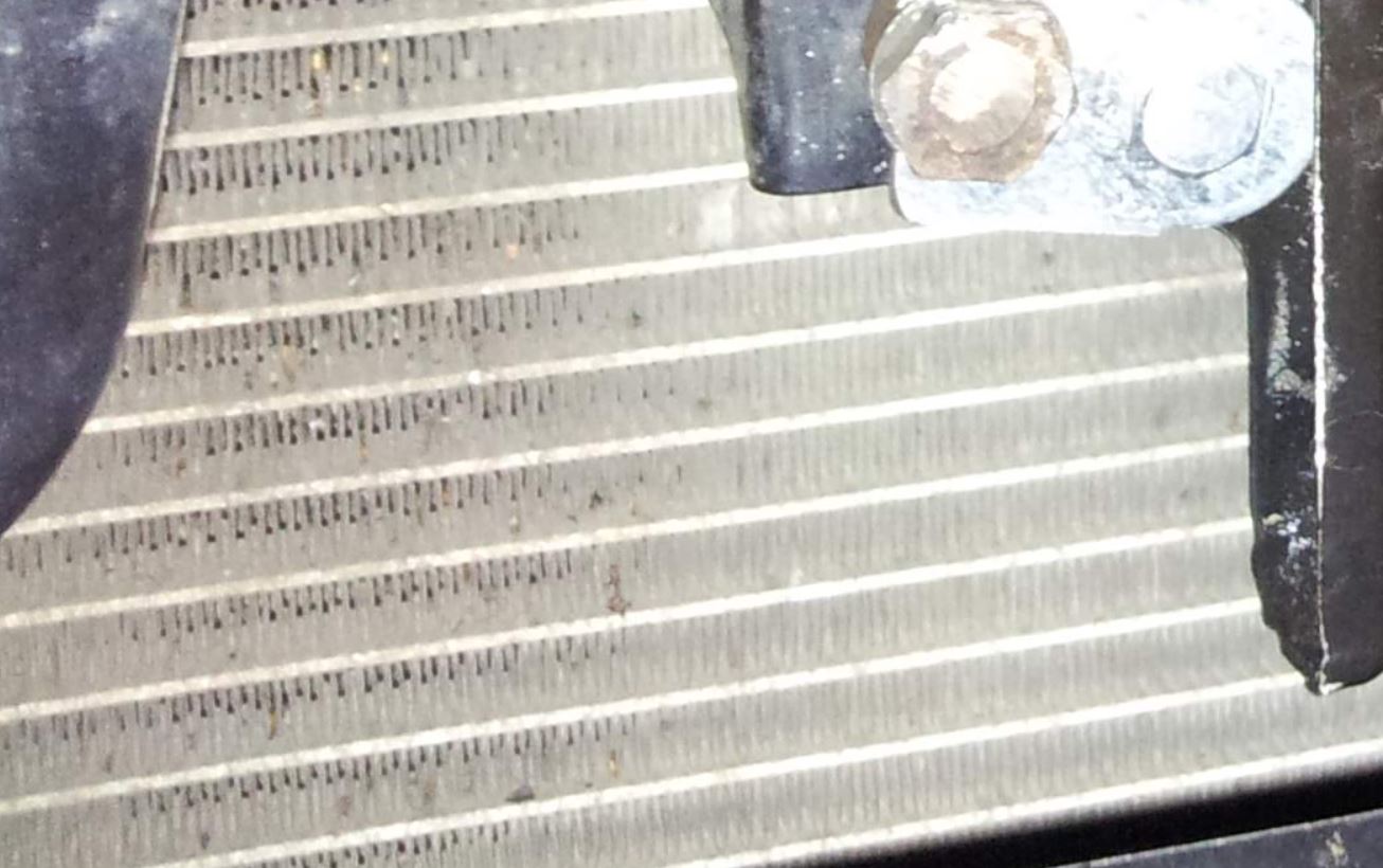

Rush1982!
У тебя грязные радиаторы, соты забиты, надо мыть

Да вроде во время установки продул где мог сжатым воздухом...sn1 писал(а):Rush1982!

Re: Доп. радиатор, термостат и прочее охлаждение АКПП
Rush1982 писал(а):Да вроде во время установки продул где мог сжатым воздухом...sn1 писал(а):Rush1982!
