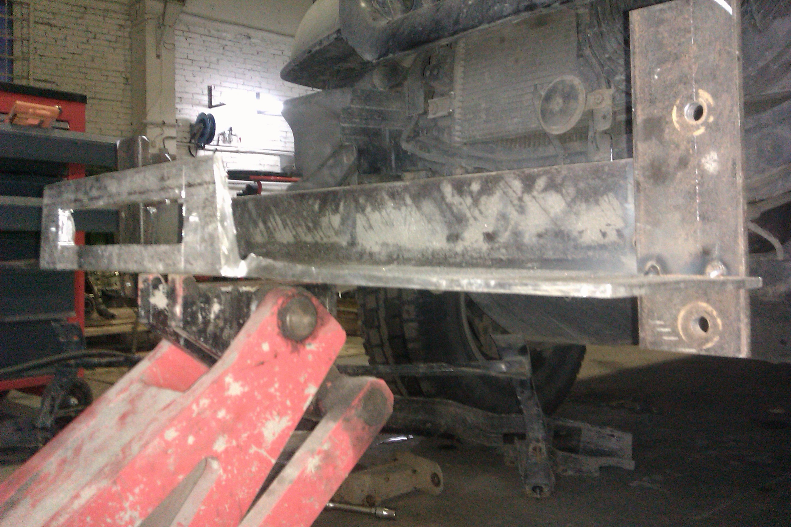

труба силовая.подножки силовыеtager писал(а):ura001
- а труба силовая? джетиться за неё можно?

А как передняя труба крепится?ura001 писал(а): труба силовая.подножки силовые

Труба приварина к площадке для лебедки.alex_irk писал(а):А как передняя труба крепится?ura001 писал(а): труба силовая.подножки силовые

Решил по данному примеру тоже поставить лебёдку

SDemon, где косынки? Швеллер может согнуть при лебежении вверх или вниз.

Я тока начал варить потом будет две косынки как и у вас но ещё хочу две вдоль самой лебеды пустить для собственного успокоения.
