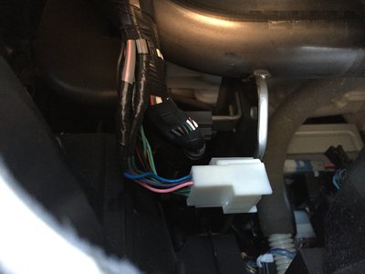

Приветствую. Разъём d-142 - это блочный разъём на самом USB-боксе 8785А074 . Нам же нужен автомобильный разъём d-141, который стоит за левым центральным воздуховодом. На вашем фото, где снят вид за этим воздуховодом, внизу очень похожий разъём. Наверное, это он и есть.Tolianbl4 писал(а): ↑05 май 2019, 18:18 Всем доброго времени.
У меня Pajero 4 2010 года выпуска.
В машине установлено китайское ГУ Phantom. Жутко меня не устраивает. Есть стандартная голова кнопочная с маркировкой R-03. Хочу поставить ее и вывести usb в бардачок. Для этого приобрёл блок 8785А074 и к нему провод с usb-розеткой.
Сегодня хотел все это хозяйство установить. Разобрал, но разъём d-142 (я так понимаю, что к нему подсоединяется блок 8785А074) мне найти не удалось. Подскажите, где именно его искать. Убирал центральные воздуховоды, ГУ и блок климата. Может надо ещё что-то разобрать?
Если все ж таки разъёма d-142 физически в машине нету, то какой выход в таком случае? Заранее спасибо за советы.
USB- бокс подключается к нему кабелем B460, который подаёт на него эл.питание и связывает с головой. Вот так выглядит USB-бокс с подключёнными кабелем В460 и USB-кабелем: Так выглядит d-141 на моей машине: Если же d-141 отсутствует, то USB-бокс надо подключить самодельным кабелем напрямую к голове и эл. питанию согласно доступной на другом ресурсе эл.схеме. Например, так делалось на спорте: [urlhttp://www.pajero4x4.ru/bbs/phpBB2/viewtopic.php?f=81&t=134170][/url]
Для крепления usb-бокса внутри торпедо нужны кронштейны 8785A019 ,8785A018 ,8785A017 .

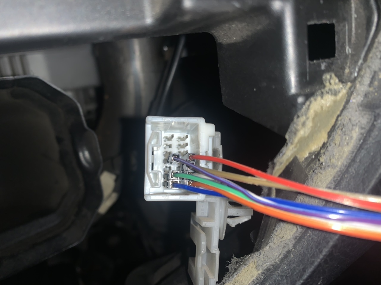

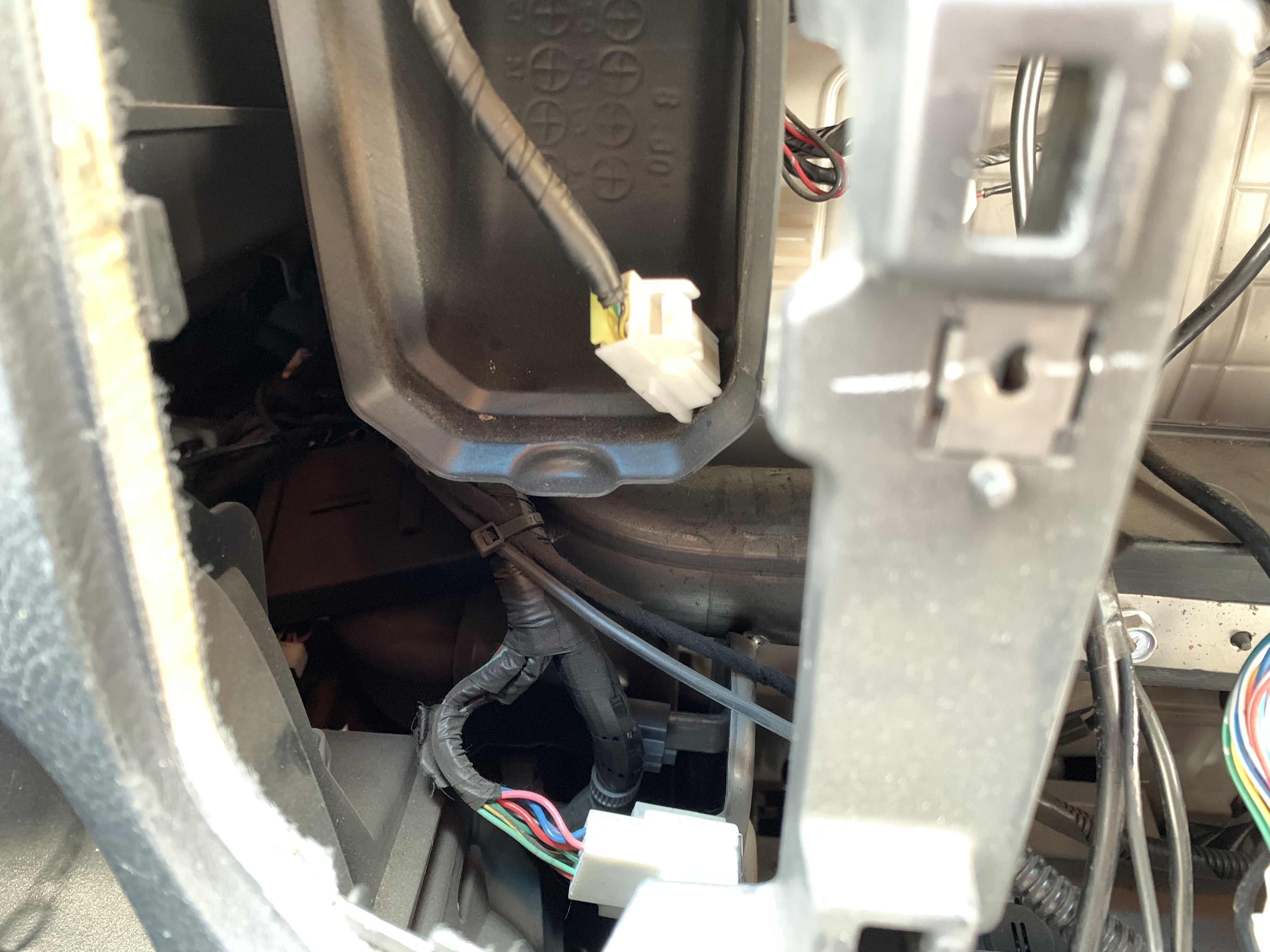

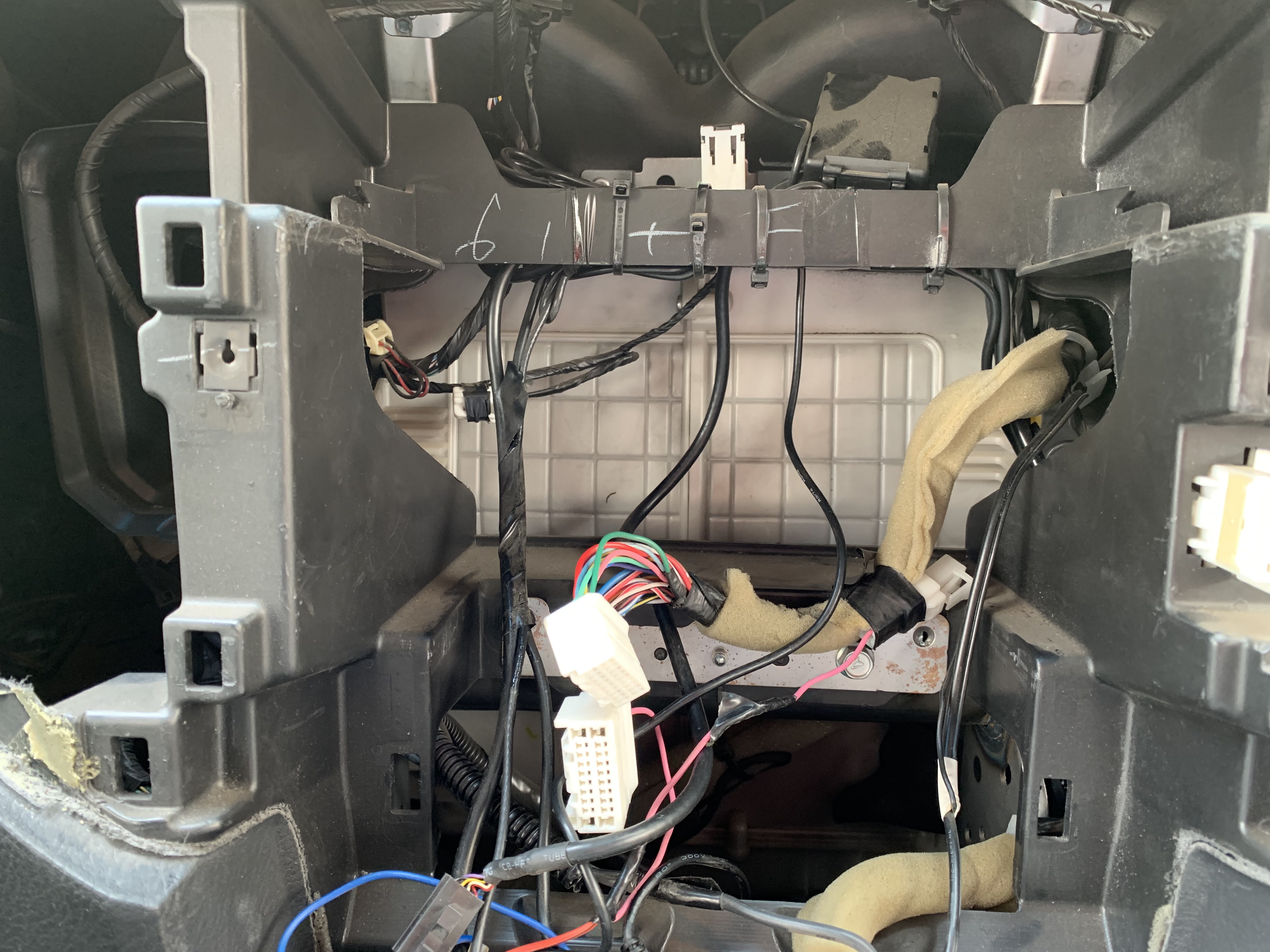

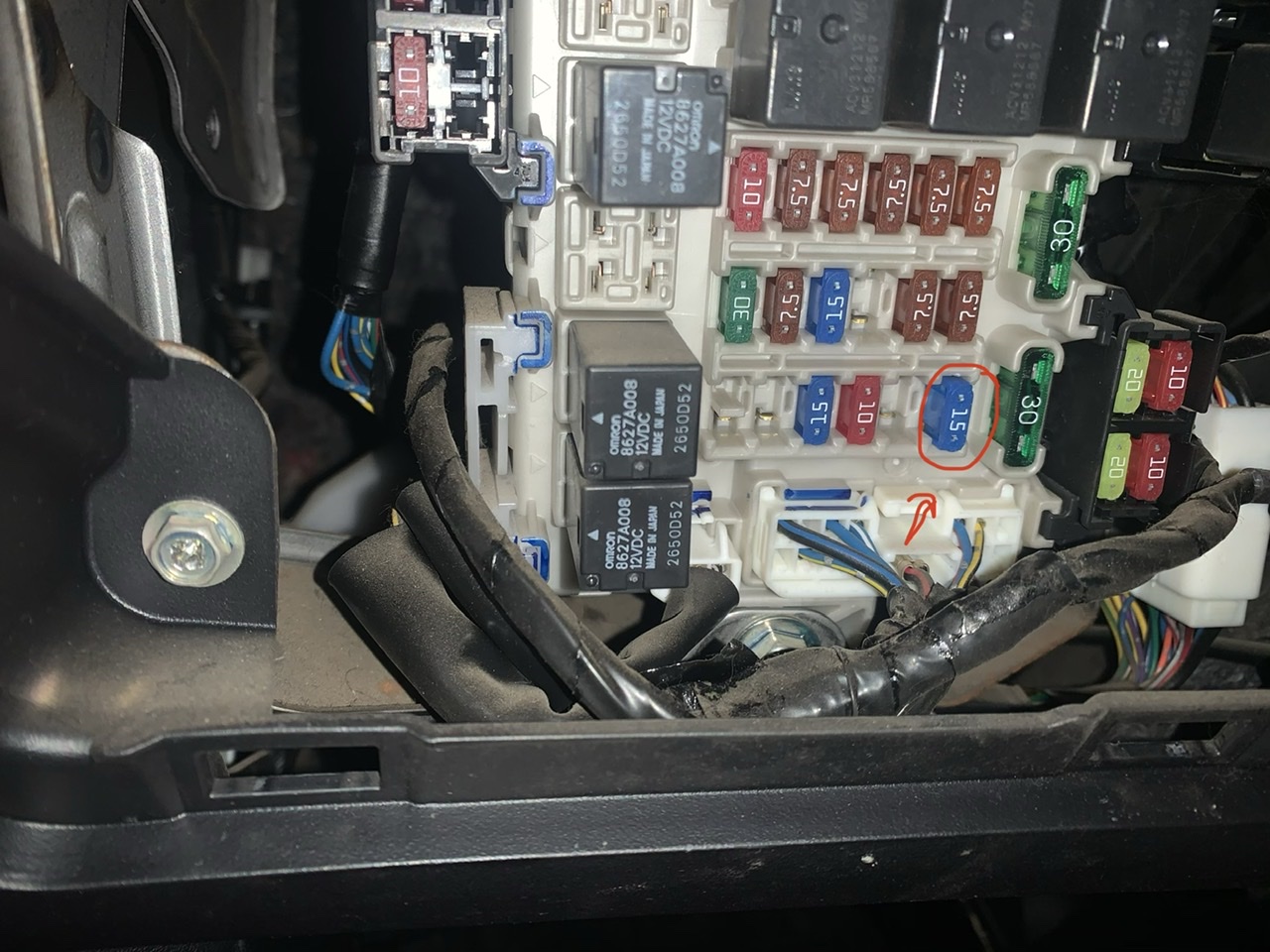

Продолжаю эппопею, отчаялся искать провод, нашёл время и пытаюсь подключить подручными средствами.
Вроде все подключил правильно по приведённым вами выше схемам. В том числе питание. Предохранитель на 15а в 18-й слот вставил. Режим usb магнитола не активирует. В связи с эти хотел прояснить ряд моментов. Магнитола при отключённой флешке будет показывать какое-то сообщение типа «no usb device» или подобное? Особые требования к флешка есть: максимальный объём, форматирование?
Может мое ГУ не подходит для этих целей?
На всякий случай приложу все, что у меня получилось. Благодарен за любые внятные советы.

Вопросы сняты. Все работает. Кнопки надо нажимать правильно )
Теперь вопрос: где вы нашли схемы подключения? Хочу подключить микрофон и кнопки телефонные на руль.
Upd: при запуске двигателя в режиме usb появляется фон, по звуку схож с кручением диска. Какие провода в распиновке блок-> с-141 являются экранами и какие они экранируют?

Это я прекрасно понимаю. То, что на фото - решение временное для пробы, что все работает. Кабель сделаю сам. Насколько я понял, там ничего сложного. Хочется сделать его максимально функциональным, чтобы потом не разбирать лишний раз и не добавлять провода.BOB51 писал(а): ↑ Приветствую. Смотрю, вы весьма упорны в достижении цели.
Так, на всякий случай, напомню, что изготавливаемые самостоятельно соединительные электрожгуты должны быть выполнены надёжно, без "соплей", дабы при эксплуатации не получить лишние проблемы и неисправности. Кабель 8522B460 в ехисте в наличии 4800 р., если нет б/у.
Кстати, нашёл идеальное место для блока handsfree: ребром между центральным левым воздуховодом и ШГУ. Блок проклеенными частями упирается в трубы под торпедо. Прикрепил на двусторонний скотч и для верности крепко зафиксировал пластиковой стяжкой. Ничего не гремит, новых сверчков не прибавилось.

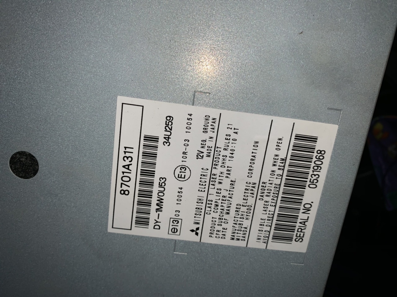

На Инстайлах, для России и по крайней мере с 2011 в качестве ГУ стоит обычная магнитола с CD-проигрывателем или CD-чейнджером.
ГУ не входит в комплект Рокфорда, даже если на нём есть шильдик последнего. Рокфорд - это динамики и усилитель звука. Любое штатное ГУ ( с экраном и без, с надписью Рокфорд и без неё) сочетается с Рокфордом.
Т.к. навигация находится внутри ГУ, то само собой, для обеспечения навигации его надо менять ( это штатные R01, R03, Mconnect и им подобные). Про качество навигации штатных ГУ ничего сказать не могу, у меня её нет. Судя по профильным веткам, оно оставляет желать лучшего и народ ставит нештатные(китайские) ГУ с большим функционалом.
