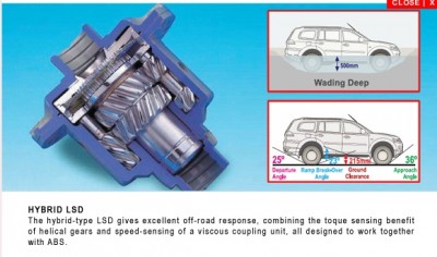

Podzemshik писал(а):Вот что я нашёл!!! http://www.mitsubishi-motors.com.ph/mon ... ture14.php
У меня не работает ссылка.
Про что там?

а там hybrid lsd в разрезе... надо в кеше браузера картинку посмотреть - если никто раньше не выложит - вечером сделаю

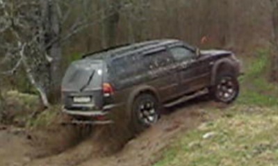

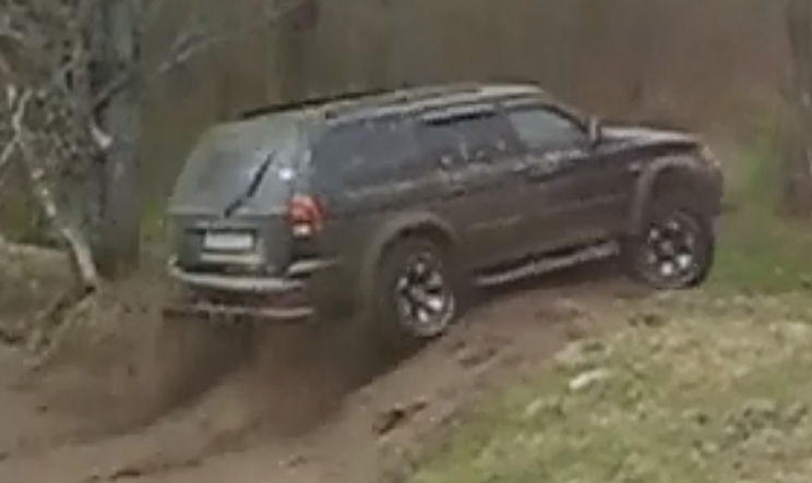

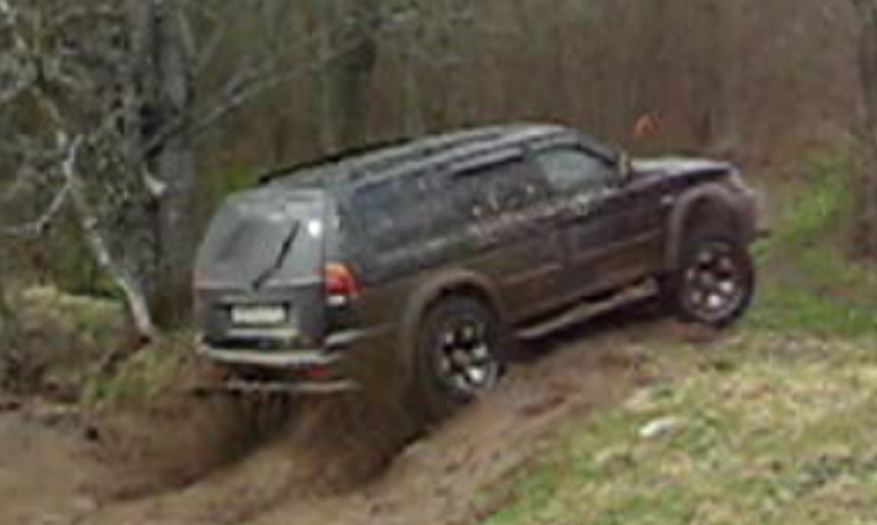

найдите тут видео от greg_prm
там прекрасно видно как работает лсд

сам нашел)
сам нашел)
Ага, видно, никак не работает)))
При полном вывешивании ЛСД что есть что нет. Вот при небольшой разнице в сцеплении задних колёс он поможет, но не более того.

kyzya11 писал(а):найдите тут видео от greg_prm
да тут прекрасно видно как не работает lsd, я на своём точно также делаю такое упражнение, а у меня его нет, на видео он заехал единственный раз с разгончика, когда оба передних зацепилось и заднее скребануло, а остальные попытки беспомощно крутил висячим колесом. Не зачёт!
