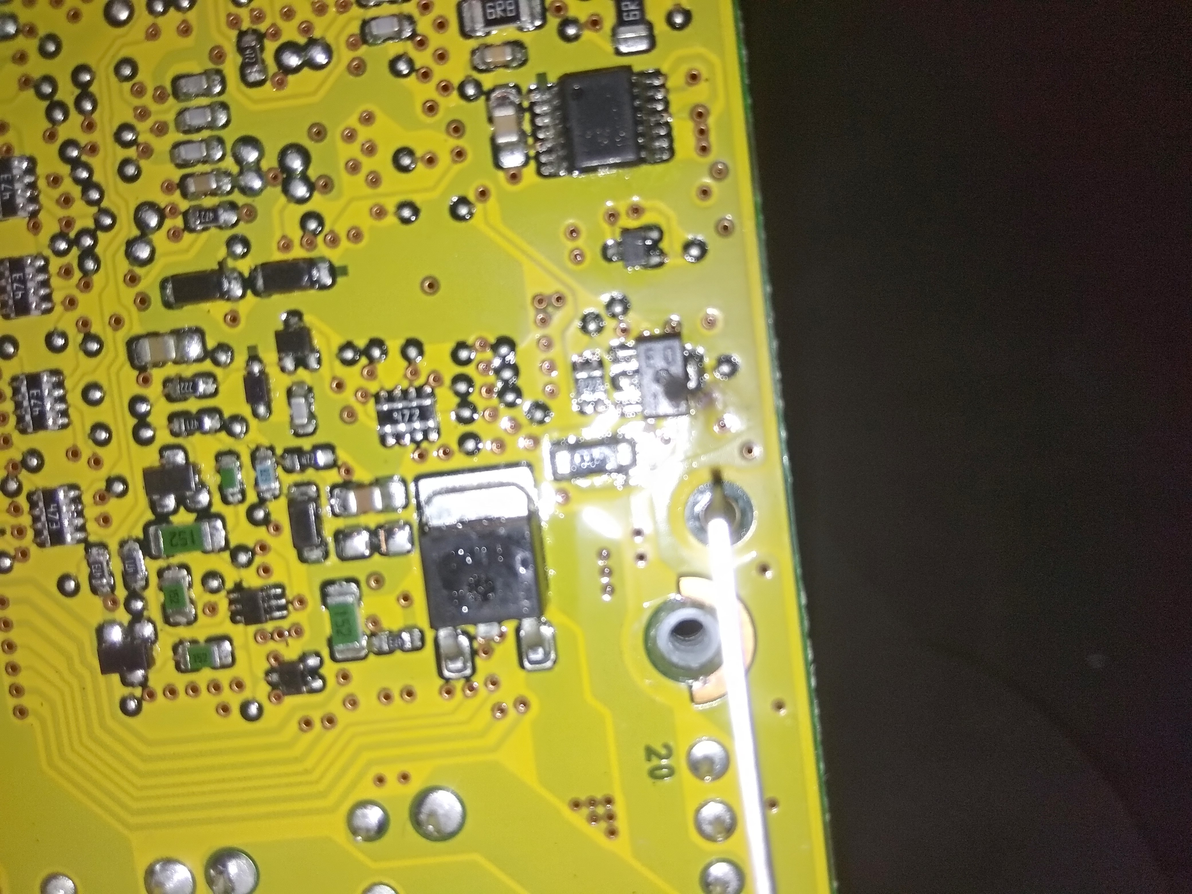

Здравствуйте! проблема с етаксом сгорело что-то вроде транзистора, как определить не знаю
Е0 1R
может кто знает что это за зверь

Re: Отвечу на вопросы по автоэлектрике
Сообщение mitjaich »
ищи в инете расшифровки SMD компонентов ,найди код копуса ,похож на SOT89 или SOT223 и расшифровку к ним
вот например https://alltransistors.com/ru/smd-search.php?search=E0

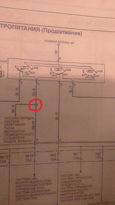

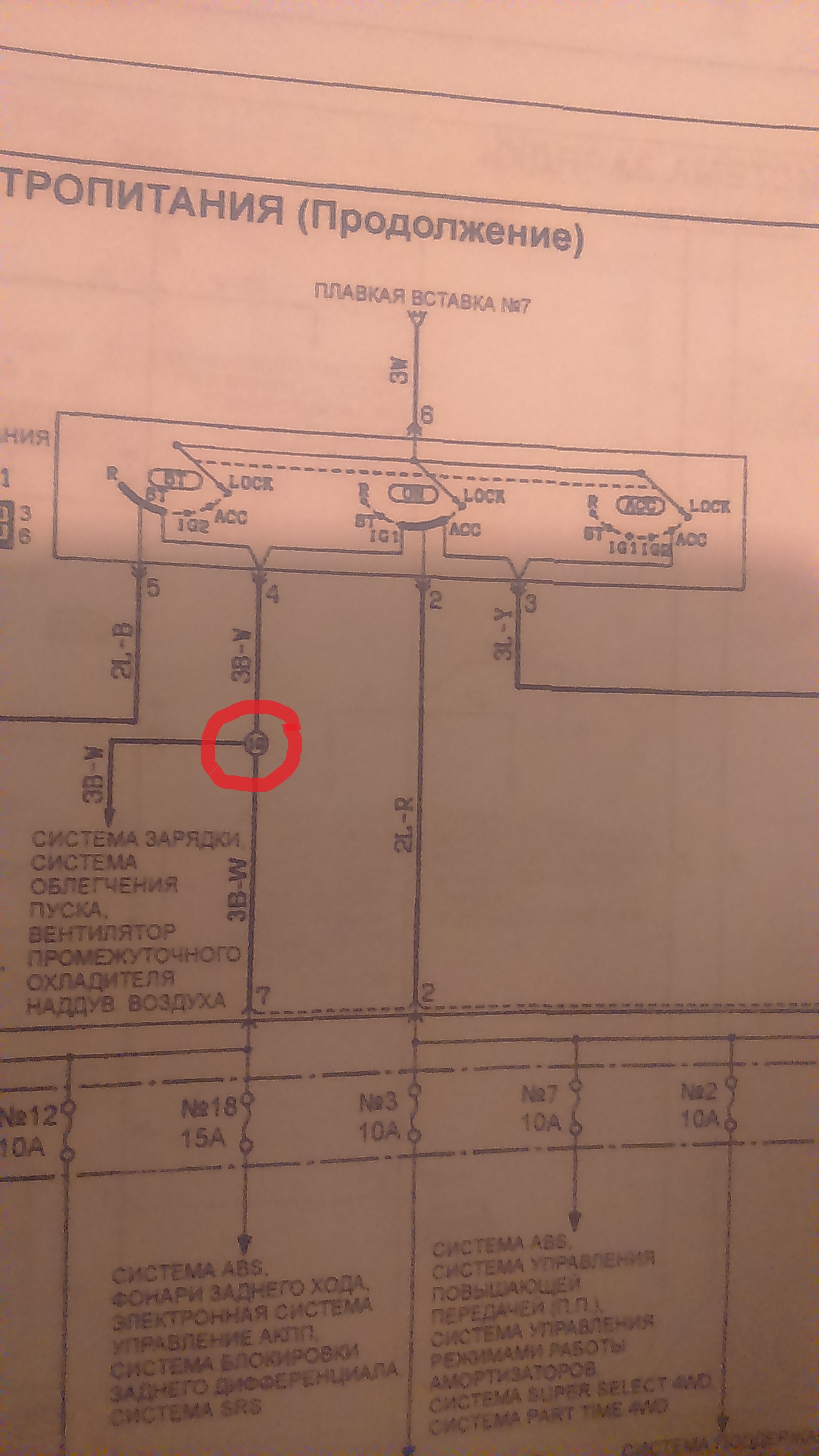

Друзья, помогите плиз!
Предистория: приехал в контору, груши пооколачивал. Сел в машину, ключ повернул и все... Тишина и покой ::-D: Попытался разобраться подручными средствами, нашел бубен и изоленту. Для диагности набор вышел слабоват. пока шевелил провода под панелью, переодически все саморемонтировалось на пару секунд и снова гасло.
Плюнул на это, притащил домой.
Что обнаружено: на белом проводе (который 3W) нет напруги. Пред №7 (40А) целый. Соплю кинул с акума, все заработало.
По схеме этот провод идет от монтажного блока с одним соединением до замка.
Вопрос: подскажите путь провода 3W от замка до блока (под торпедой налево-направо, может под крыло заходит)? И где находится это соединение №10

kenyk писал(а):Друзья, помогите плиз!
Он идёт от замка на монтажный блок.
Может замок дурит?
Сообщение kenyk »
SNOOPER писал(а): Он идёт от замка на монтажный блок.
Может замок дурит?
Пасиба. Это исключено. К замку подключается через разъем (верхний на фото). Напруги нет в разъеме. И если бы ерундил замок. То сопля бы не помогла, Т.к. кидал я ее на плюс сигналки (с подключенным разъемом туда удобней было)
И сигналка питается с это го же провода, она не арбайтен без сопли.
P.S. Сигналку проверил. Она тут точно не причем. Ее какой-то рукожоп ставил. Кроме замков и блокировки стартера ничего не подключено и контроль отключения стартера протянут прямо до генератора ::-D: . Одного не понял зачем там пустой обходчик иммобилайзера? :=-O:
Что то я не пойму где Вы что замеряли.
1 Плюс постоянно висит на замке, приходит с 7-го преда. Он есть?
2 Куда, в какую точку схемы Вы подключали "соплю"?
Сообщение kenyk »
SNOOPER писал(а):Что то я не пойму где Вы что замеряли.
Плюса на замке (белый провод) нет. С этого же провода питается сигналка. Соплю кинул на сигналку, т.е. запитал белый провод.
Вот теперь понятно. А то много букв, о разном))))
На сколько я помню, давно не делал двойки, путь к перемычке под крылом.

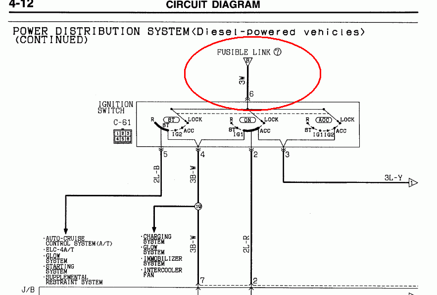

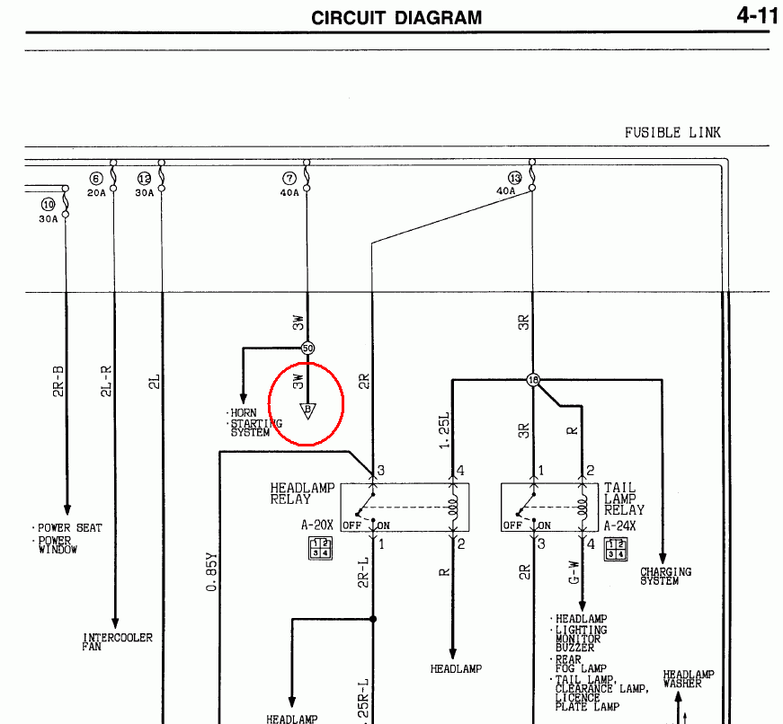

Саша, привет!
Видел вчера твоё сообщение, но уже поздно было, и я с ног валился...
Честно сказать, я электрику машин подобно твоей, с соединениями, обозначенными циферками, вживую не видел.
Но что могу посоветовать...
Смотри сам разъём возле руля (не замок, а именно разъём!).
Этот контакт (№6, белый толстый провод) самый нагруженный, там большой ток.
Особенно смотри обжатие провода на этом контакте.
И, кстати говоря, почему ты спрашиваешь про соединение №10 ?
Там провод чёрный с белой полосой.
Если речь именно про белый провод, то он верхний на схеме , а потом по схеме уходит на предыдущий лист (треугольничек с буквой "В").
А на предыдущем листе нужно смотреть вот это место:
И там тоже есть соединение №50.
Где оно, ХЗ...
Но всё же советую сделать упор на разъём, о чём выше писал.
