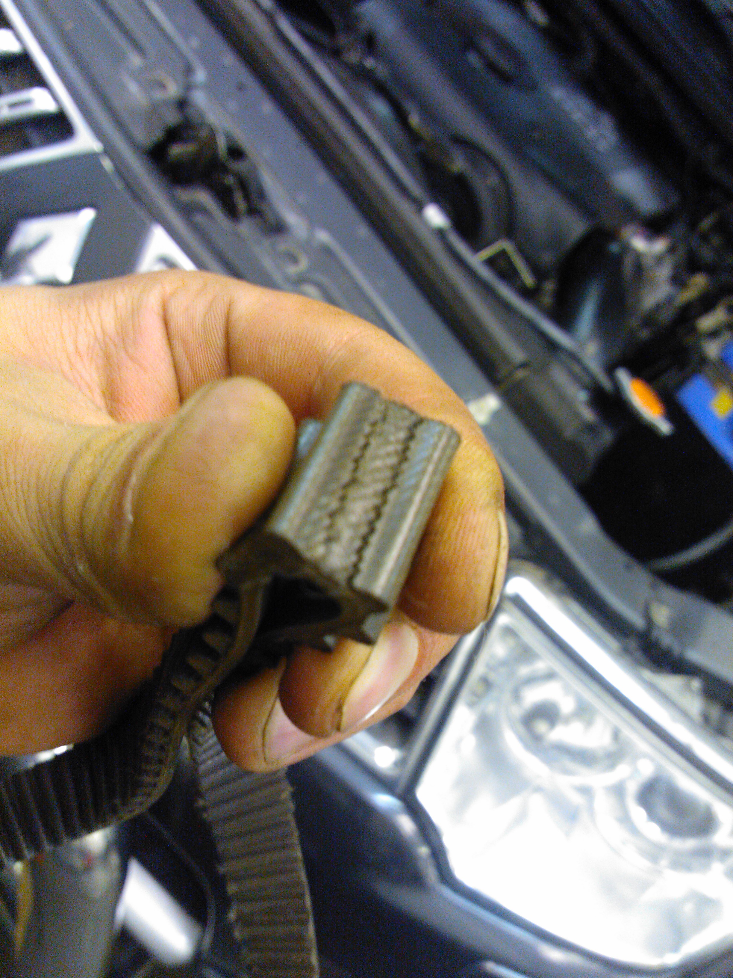

Свят, вопрос: а сколько ходит этот ремень и стоит ли давить на ОД, чтобы они его смотрели на ТО60000 (мне осталось меньше 4 ткм)? И вообще когда он меняется, вместе с ремнем ГРМ?

Свят писал(а):
sn1 писал(а): Эндоскопом! Глазами только наличие ремня :)
Блина, вот упёртый))
Был бы я упертый, если бы соб. глазами и руками это не проделал? ::-D:

SKS писал(а):Свят, вопрос: а сколько ходит этот ремень и стоит ли давить на ОД, чтобы они его смотрели на ТО60000 (мне осталось меньше 4 ткм)? И вообще когда он меняется, вместе с ремнем ГРМ?
Вообще да, меняется с ГРМ. Но по факту- живёт в два раза меньше. Если чесно, я не знаю почему. В нашем регионе не было не разу обрыва ремня ГРМ с момента открытия станции. Он(ремень ГРМ) всегда выхаживает свои 90... Даже 130... Может и 200 пройдёт. Балансирный натягивается однажды и фиксируется жёстко, в отличии от ГРМ- там автонатяжитель. Видимо со временем вытягивается и начинается....
Спокойный стиль вождения помогает выжить ремню, т.к. нет ударных нагрузок. Видел несколько машин, когда ремень балансиров болтался реально, но был реально без каких либо повреждений. Такое ощущение, что подтяни его и ещё на 90 можно отправлять)) А свой ремень я забраковал уже до 50ти.....
Насчёт переодичности замены- тут как сам решишь, знаешь... говорили уже об этом..
Давить, как ты говоришь, не надавишь. Всем пох. Можешь лишь заявить о желаемых мероприятиях(работах) перед Тошкой. Осмотр и при необходимости замена. Но по гарантии- если ремень прослаблен или с трещенами- но на месте и крутится- Всё в порядке. В смысле заменить можем, но за Ваш счёт....
Вариант как вариант, что я у себя и сделал(но у меня было вскрытие на 45 и тёк сальник балансира)- замена одного ремня балансиров. Без роликов, натяжителей, рычагов.... Весь комплект ГРМ поменяю чуть позже)) это уже *как сам хочу*...
Да, насчёт невозможности замены ремня балансиров без замены ГРМ, т.к. натяжитель *одноразовый* можешь сильно ругаться. Натяжитель ГРМ сжимается в тисках и данная процедура описана в мануале.
Как то так...
Если видел свой треснутый ремень- смотри на стоЯщий сегодня и сравнивай. Если помнишь конечно, когда ремень как бы по ролику на излом идёт.... Или после снятия ломаешь ремень на пальцах и видишь трещены.... Тоже самое можно увидеть с верхней крышки на обходе правого балансира. Всего лишь нужен точечный фонарик, чтоб не слепило остальное....
Ну а насчёт вибраций ремня- стОит посмотреть и увидеть- станет понятно о чём я...
Свят, да он не упёртый, а сильно продвинутый. Использовал хай-тек в виде эндоскопа, решил с клубнями поделиться. Рассказать что да как, что за штука такая, как ей пользоваться, где нашёл. А никто не спрашивает (видимо все знают и тоже пользуются каждый день :) ). Обидно человеку стало, вот он вам лишних пару раз про эндоскоп и напомнил, в надежде, что кто нибудь всё таки спросит, что за штука такая модная.

Свят писал(а): Вообще да, меняется с ГРМ. Но по факту- живёт в два раза меньше. Если чесно, я не знаю почему. В нашем регионе не было не разу обрыва ремня ГРМ с момента открытия станции. Он(ремень ГРМ) всегда выхаживает свои 90... Даже 130... Может и 200 пройдёт. Балансирный натягивается однажды и фиксируется жёстко, в отличии от ГРМ- там автонатяжитель. Видимо со временем вытягивается и начинается....
Поставил обратно ремень балансиров, несмотря на опасения что "ржавые" балансиры быстро прикончат масляное давление. Ощущения были сперва - ух ты как оно здорово, потом все вернулось на круги своя. Также трясется, также вибрирует, ну может поменьше конечно.
Со слов мастера-моториста, два раза в год они делают Эльки, у которых рвет ГРМ из-за обрыва балансирного ремня. Ни больше ни меньше.
Может условия эксплуатации, а может и моторное масло. Они (ОД) лили испокон веков "фирменный" кастрол, потом перешли на фирменное Митцевское масло, когда и все централизовано перешли.
Проверил также зазоры в клапанном механизме - все идеально, но времени сама процедура заняла очень долго. Так что без надобности лучше туда не лезть.
Опять же со слов мастера-моториста - всегда зазоры в норме. Проверять смысла практически нет никогда.
Ну как это НИКОГДА?Не...ну если движок не заводить,тогда "мастер"таки прав.Чувствуеться полёт инженерной мысли :*THUMBS UP*: Кстати и резину можно не менять.Не стираеться она если не ездить!!! Проверил зазоры.Пробег 52 000. ПОЛОВИНА!зазоров НЕ в норме!Зазоры в основном были увеличенные,это не так страшно.Но также 3 клапана(2 впускных,1 выпускной) были зажаты.А вот это уже не есть гуд!!! А вообще каждый сам себе решает,мерять-немерять Ну и заодно прочистил впускной коллектор и ЕГР.Срань естественно присутствовала,однако совершенно не критично.Для себя теперь уже точно определился с вопросом по глушению.Не буду!Не вижу смысла.Пущай себе рециркулирует.Не сложно (как для меня) раз в 50 тыс.проверить зазоры и заодно промыть этот егр-ный девайс.
