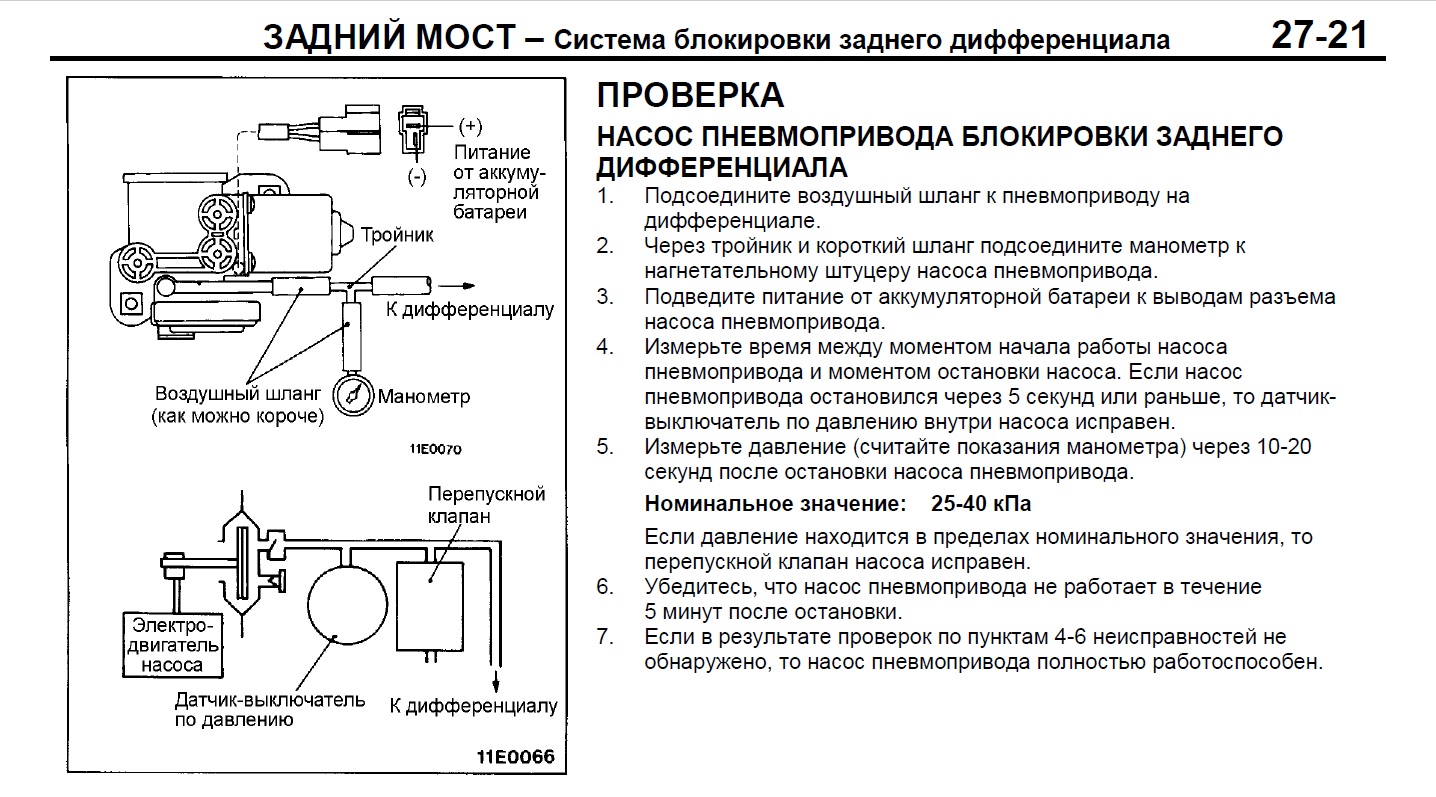

ПИВАСИК писал(а): Трубки перебрал,датчик включения выкрутил - работает кое как поставил на место.Подачу воздуха подвел к штуцеру возле датчика,предварителино попытался дуть ,не вышло.Теперь насос выключается после секундного включения ,но блокировка не включается,и на ходу тоже.Если проблема в диафрагме?.Как проверить ?
Уже всё описано несколько раз! Как проверить датчик БЗД. Прелюдия: включен межосевой блок, задний мост поднят (оба колеса в воздухе) мотор заглушен. 1 положение: блокировка выключена, тестером тыкаешь в контакты на мосту, сопротивление есть (бесконечно) т.к. контакт разомкнут. 2 положение: блокировка включена (для достоверности на вывешеном мосту попробовать покрутить рукой за колесо) тыкаешь тестером в контакты на мосту. Варианты при положении бзд включен: сопротивление бесконечно = датчик неисправен. сопротивление 0 = датчик исправен. Если датчик исправен и мост заблокирован, то смотри далее по проводке. Датчик после выкручивания нужно ставить на место ,,со спичкой" иначе он не становится на своё место.

Дачик устанавливал со спичкой и ещё сточил 3 витка резьбы встал сразу.Меня интересует какое давление должен создавать компрессор?Пишут что если подать 3-4 атмосферы лопнет мембрана.При выкрученом штутсере пробовал проволочкой покавырять по ощущению уперается в резинку.Пытался дуть ртом тоже нет включения.Машина молностью висит.

По раздельности! датчик и компрессор проверял? Блокировку проверял покрутив за колесо?
Думается что уже всё сделал, но на всякий спросил. :*OK*:
Компрессор дует теоретически 0,3. Если дуть 3-4 диафрагма скорее всего порвется. Диафрагму проверить только надув туда воздуха и следя за утечкой. Или разбирая.
Сообщения: 57516
Поблагодарили: 4809 раз
блокировка заднего дифференциала
ПИВАСИК писал(а): Дачик устанавливал со спичкой и ещё сточил 3 витка резьбы встал сразу.Меня интересует какое давление должен создавать компрессор?Пишут что если подать 3-4 атмосферы лопнет мембрана.При выкрученом штутсере пробовал проволочкой покавырять по ощущению уперается в резинку.Пытался дуть ртом тоже нет включения.Машина молностью висит.
Проволочкой что либо ковырять нет смысла. Так как до самой мембраны внутри моста ещё штуцер, трубка металлическая, шланг.
Проверьте насос, и не вздумайте дуть в мост, выше 0.5 бар, или атм.

Всем добрый день.Всётаки попытался дунуть в мост посильнее.Поднял давление до 3 бар, блокировка не сработала. Значит забиты трубки в редукторе.Всётаки попробую покавырять сталькой.Вот только даже если прокавыряю все нифеля попадут внутрь мембраны,а это не есть гут.
Сообщения: 57516
ПИВАСИК писал(а): Всем добрый день.Всётаки попытался дунуть в мост посильнее.Поднял давление до 3 бар, блокировка не сработала. Значит забиты трубки в редукторе.Всётаки попробую покавырять сталькой.Вот только даже если прокавыряю все нифеля попадут внутрь мембраны,а это не есть гут.
Берите сразу сверло на 12 мм. Чтоб наверняка.......
