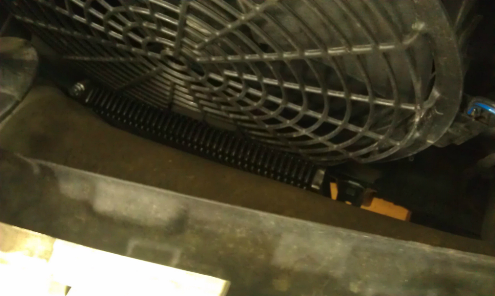

Мужики, все кто в ветке видели где у меня стоит радиатор акпп - перед вентилятором кондера, вопрос на засыпку штатное место радиатора акпп ниже там где уши креплений в просвете решетки губы или на том же уровне слева если смотреть на морду?

Штатное место справа, если смотреть на морду. Ниже вентилятора))
Там на траверсе точки крепления- глазами не промахнешся)

Спасибо, друже))) я машину уже забыл когда видел и тем более где что стоит))Свят писал(а):Штатное место справа, если смотреть на морду. Ниже вентилятора))

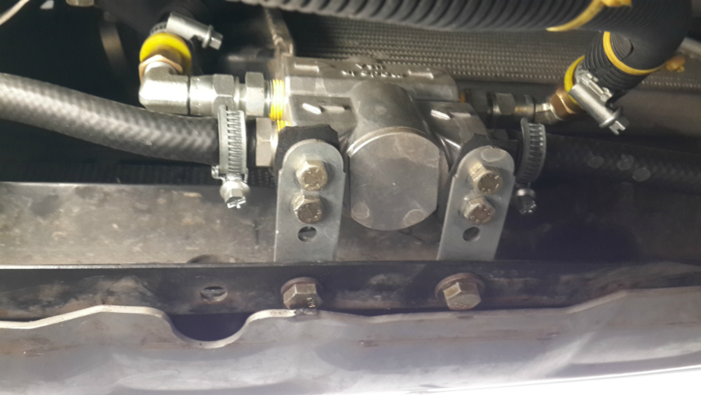

- Mr Gavrilov

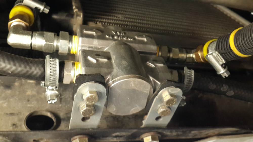

а есть фото радиатора, как он стоит?Mr Gavrilov писал(а):Вариант установки байпаса DERALE:

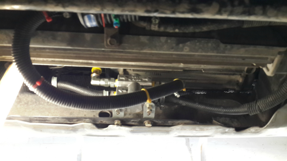

Радиатор маленький, в городе греется до 95, модель long tru cool lpd 4454.Лучше устанавливать больше, или с вентилятором, или исключать охладитель в основном радиаторе , летом в нём атф только греется.

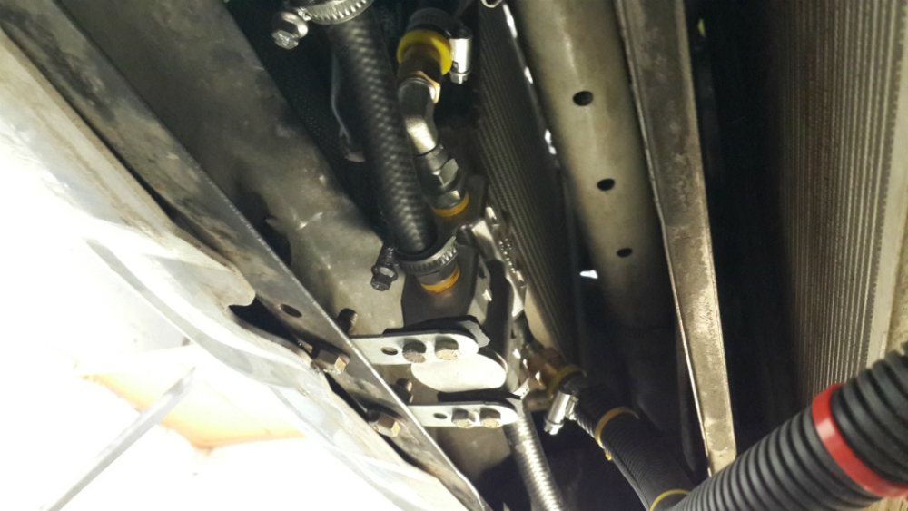

По поводу температуры: у меня стоят два термо датчика на трубках каторые выходят / входят в коробку, с них и мониторю. В сервисе где устанавливал радиатор посоветовали исключить теплообменник в основном радиаторе. Возможно это и разумно, быстрее будет прогреваться зимой, меньше греться летом, не перемешается с антифризом если трубочка прохудится. У кого какие мнения ???

ну насчет быстрее прогеваться зимой это спорный момент, а по фото - он у тебя на штатном месте стои, а то видно плохо?

Нашел байпасы DERALE (что характерно в ПитереMr Gavrilov писал(а):Вариант установки байпаса DERALE:

Нужно эксперементировать, мне кажется что в начале движения зимой, когда двигатель холодный и ож идёт по малому кругу, атф в основном радиаторе будет только охлаждаться.....Vistereos писал(а):ну насчет быстрее прогеваться зимой это спорный момент, а по фото - он у тебя на штатном месте стои, а то видно плохо?
Не знаю как выглядит / крепится штатный но чень на то похоже.
