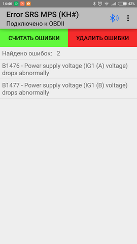

Re: ELM 327
У меня вот такие ошибки нашел, что это? Лампа не горела.

Re: ELM 327
я точно не знаю по вашему авто, может эти ошибки не зажигают лампу, может лампа сгорела
если ошибки есть в блоке, то программа их покажет

Re: ELM 327
ошибки скорее случайные, напряжение поджига не в допуске
я с английским не очень, можно конечно гугл-переводчиком перевести
и забить в программу, если еще кто-то подредактирует

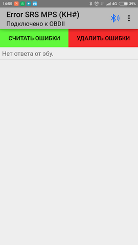

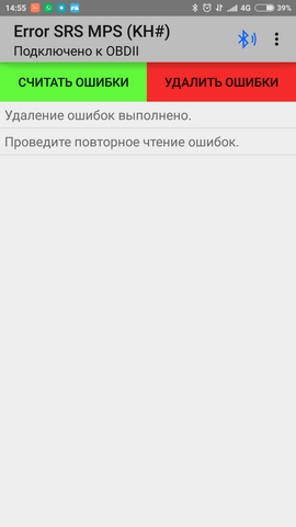

Re: ELM 327
Сделал сброс, повторное сканирование выдаёт нет ответа от эбу

Re: ELM 327
после удаления ошибок, нужно выключать зажигание на минуту и снова считать
лог выложите, я посмотрю
Vetold, уменьшайте пожалуйста размеры картинок перед выкладыванием на сайт,
а то сильно большие, есть специально программки для этого
лог выложите, он создается в папке с аналогичным программе названием
я посмотрю, может еще что нужно добавить

Re: ELM 327
Vetold, в этом логе уже, к сожалению, не видно причину, нужен лог, когда написало нет ответа от эбу
может и адаптер виноват, в логе почему-то нет команды сброса адаптера "atz" и ответа адаптера на нее
если будет возможность, сделайте еще раз
при каждом запуске программы предыдущий лог удаляется, это сделано чтобы не засорять
память телефона, поэтому, если хотите сохранить все логи, сохраняйте или переименовывайте лог когда вам нужно
