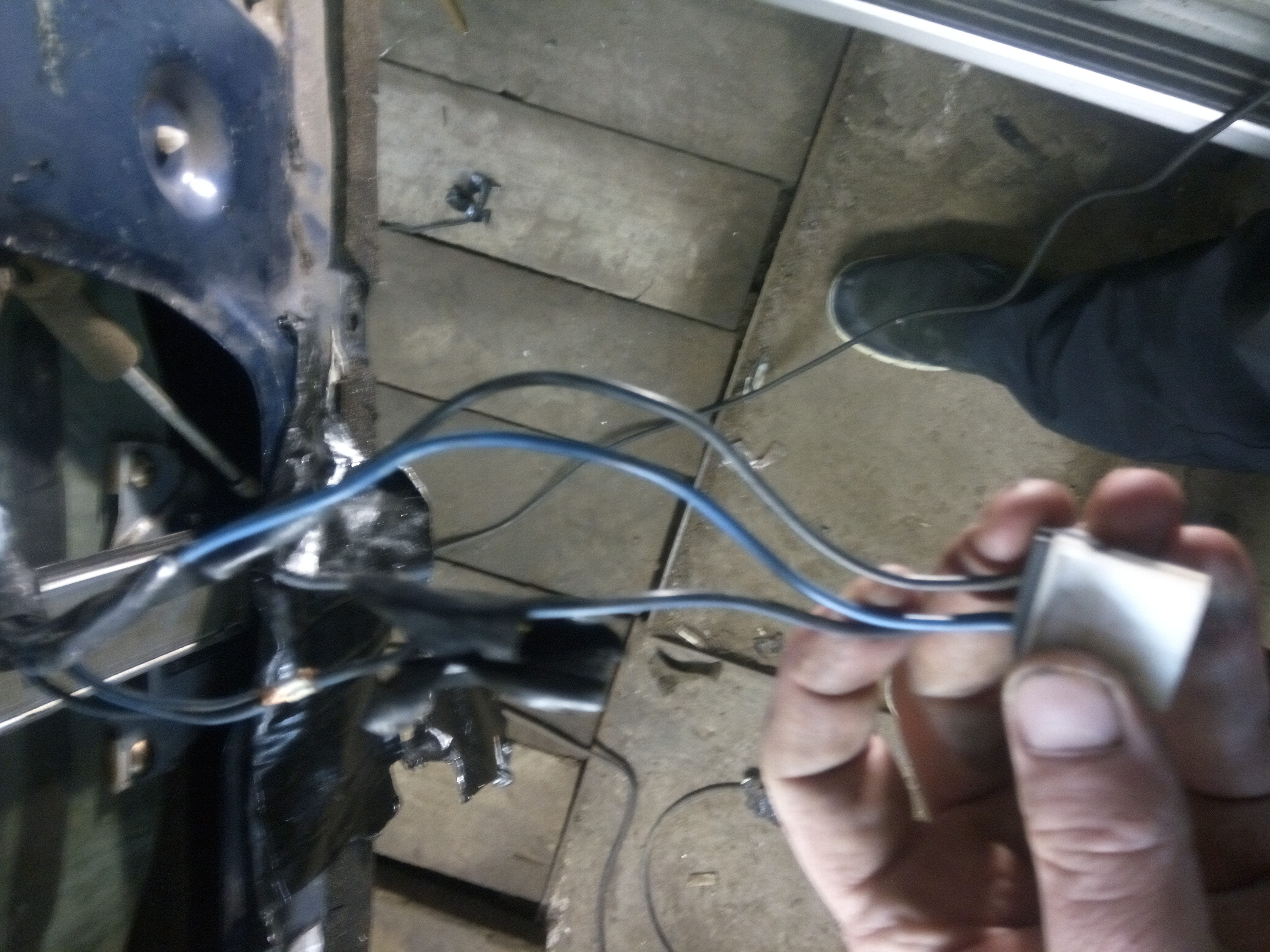

Перестали работать все стеклоподъемники разом. Ни одна кнопочка не робит.
Все предохранители целые. Реле не щелкает.
Самое смешное что у меня на схеме (на всех схемах что я видел) управление стеклоподъемниками идет механическими кнопками, а у меня с блока выходит всего три провода и кнопки сенсорные. А вот найти блок который управляет самими моторами стеклоподъемников я не на нашел. Подскажите где искать этот блок? Я так понимаю что сигнал на релюшки к моторам идет именно от него?
Пы.Сы: с блока выходит всего три провода. Т.е управление четырьмя дверями и блокировка управляется всего тремя проводами.

Я так и не понял где искать блок управления стеклоподъемниками...
Т.к там сигнал импульсный то тупо прозвон тоже не получился...
Вот такие провода подходят к блоку на двери водительской
Привет.
Уточни какая машина.
При цифровом управлении в этом участвует Етакс

Нет у тебя никакого етакса. На рестайлинговых П2(с 1998) стеклоподъемники управляются по некоему подобию кан-шины.
Из этой темы http://www.pajero4x4.ru/bbs/phpBB2/view ... 0&t=114866 качаешь схемы П2, открываешь 1998 год, со стр.4-114 твоя схема. Общего блока управления нет, главный выключатель в водительской двери, и блоки управления на каждом моторчике.

Deem-On писал(а):Нет у тебя никакого етакса. На рестайлинговых П2(с 1998) стеклоподъемники управляются по некоему подобию кан-шины.
Получается что блок управления в моторе водительской двери? Или в блоке управления кнопками всех дверей? Схему смотрю но многое там понять не могу. Если там управление через ЦПУ, то где то должен быть блок управления импульсами от кнопок. А у меня только три провода приходят на водительский блок стеклоподъемников. Причем три провода что на него заходят, разделяются на три провода. Причем все три провода идут на мотор водительского стеклоподъемника. У меня в этот момент уже голова сильно перегреваться начинает)
Ведь получается что импульсы с остальных дверей должны доходить до своих моторов... Или при нерабочем блоке в водительской двери остальные двери импульс управляющий не передадут до своих моторов.
Подпись исправьте, или добавьте что Европа)
Здесь может быть отсутствие главного пульта, воспринимается как запрет открытия с кнопки того пульта.
Нужно проверить эти три провода, на обрыв, КЗ или замыкание между собой или на что либо. И есть ли на сине-черном импульсы при включении кнопок, смотреть осциллографом
