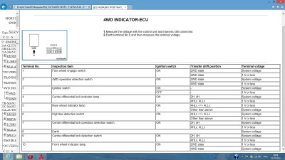

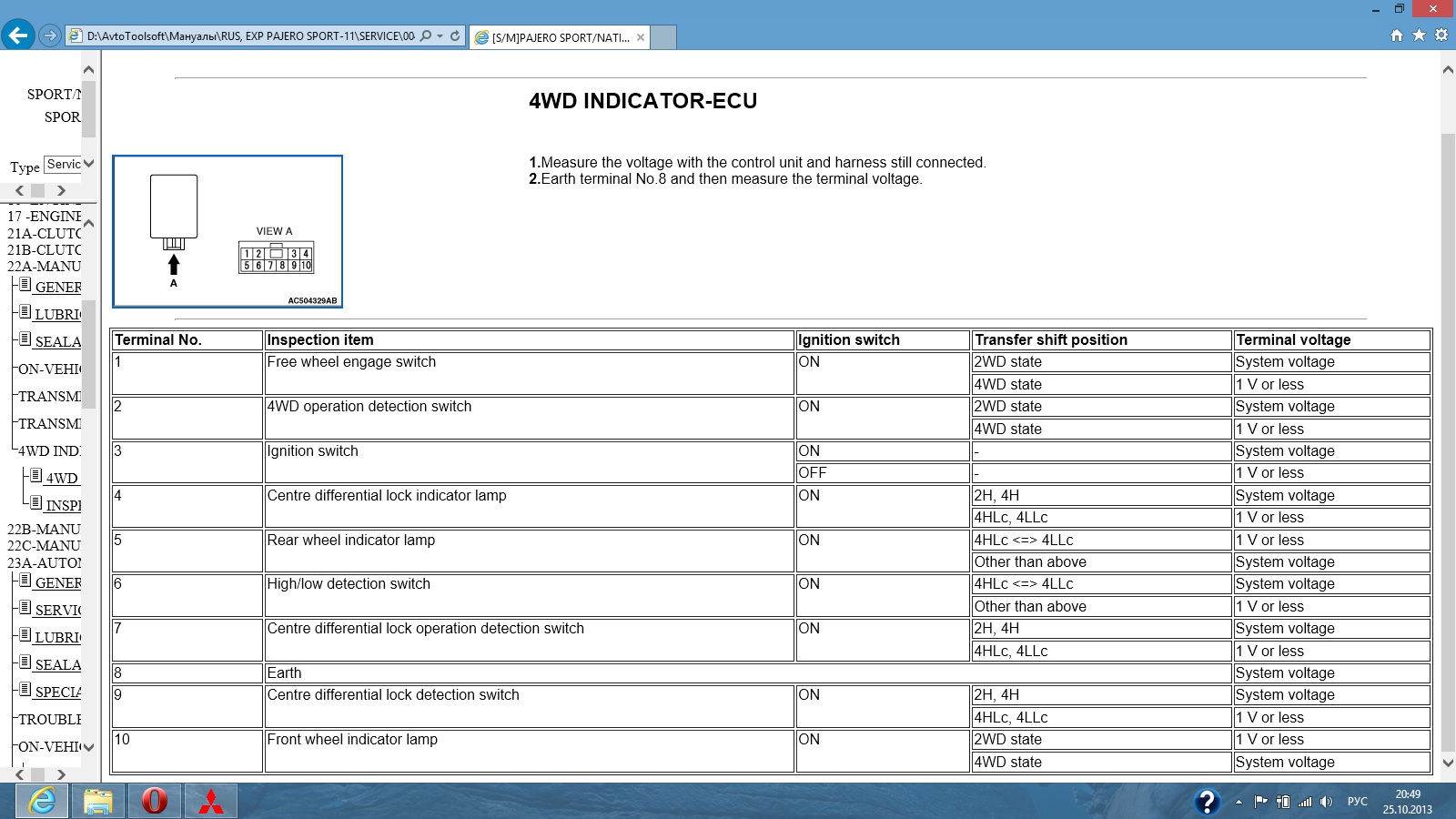

Я в асе чета не могу найти.
Ткните носом пжлста
Сообщения: 57483
Поблагодарили: 4803 раза
Re: У кого что ломалось на NMPS
Не там смотришь.
Раздел 24-130

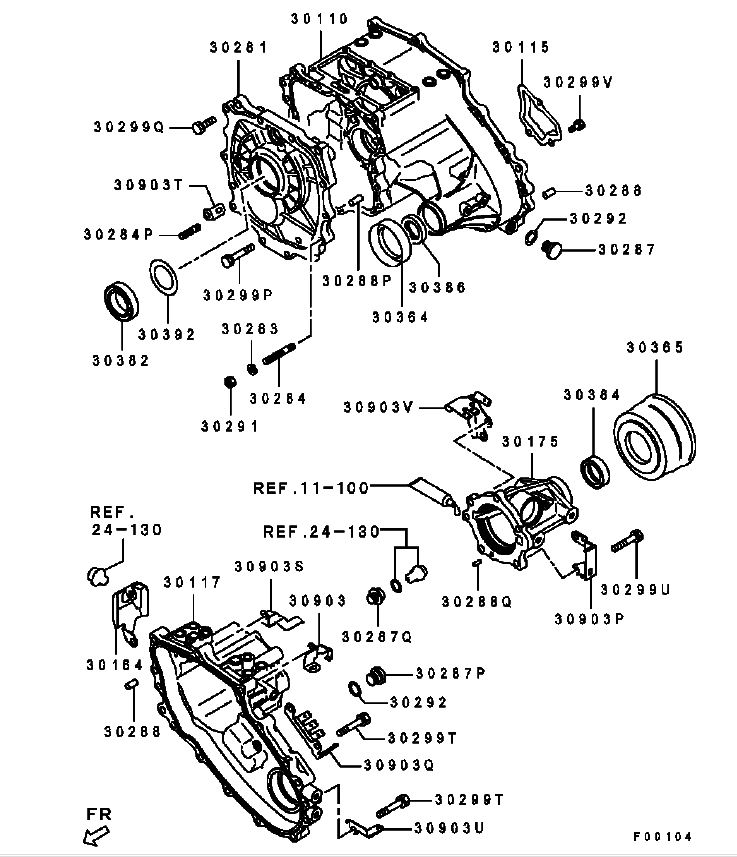

SNOOPER писал(а):Не там смотришь.
Раздел 24-130
А тут-то где?
Ну и говенное качество картинок в асе :(
Ну таки тут.
Сообщения: 57483
А вообще надо проверить согласно таблице.

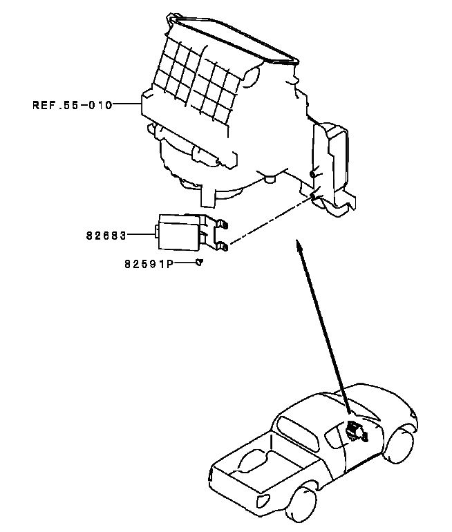

SNOOPER писал(а):А вообще надо проверить согласно таблице.
Я так понял берем тестер и прозваниваем блочек, который у мотора печки висит?
А мутом попроще нет процедуры?
Сообщения: 57483
Это мутом в лоб, не берётся. Можно в АКПП или АБС посмотреть, должно быть. Завтра (сегодня) если не забуду гляну.

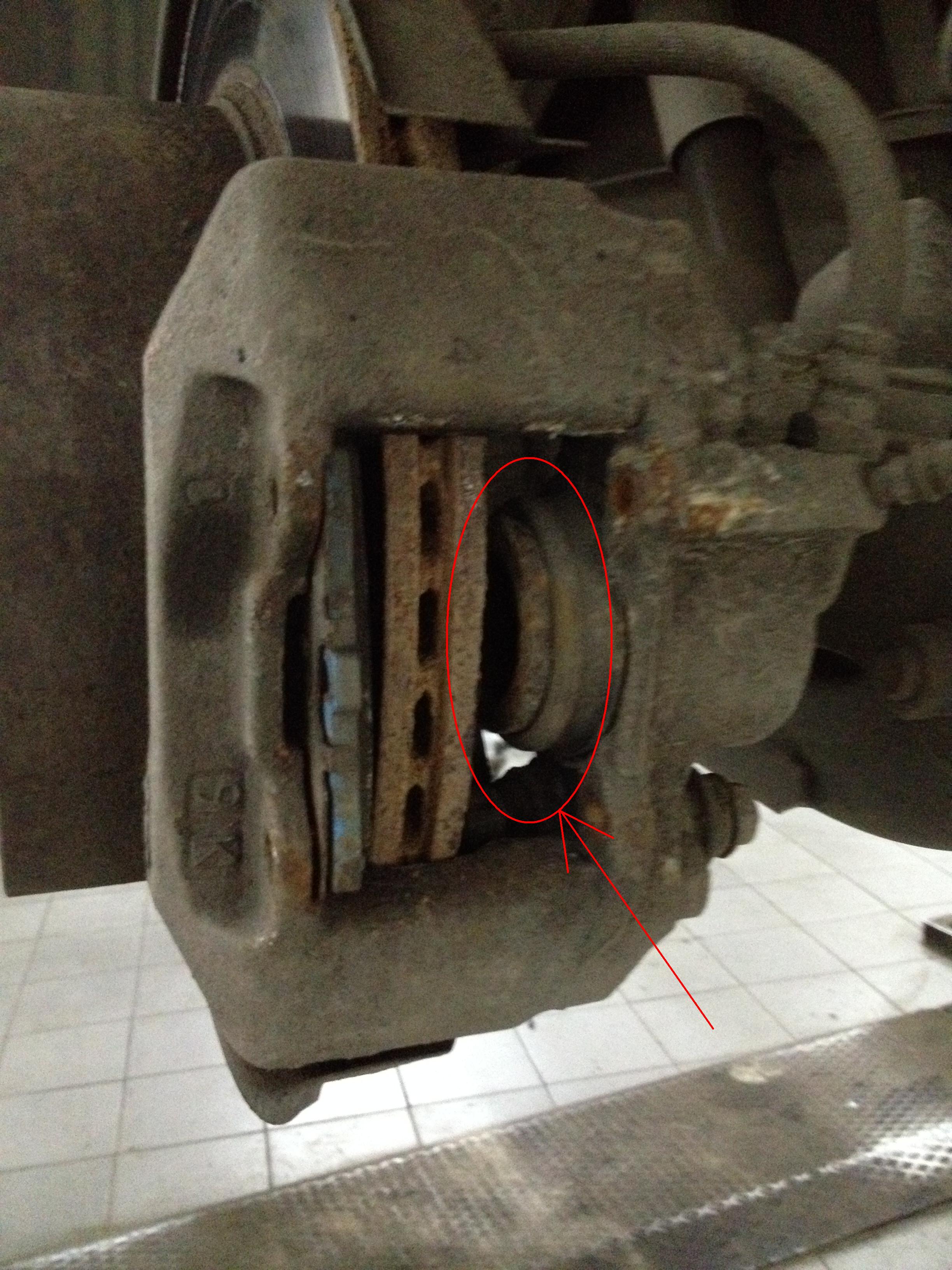

Добрый день!
На днях заклинило поршень заднего суппорта левого колеса. Ни с того ни с сего.
Заклинило не сильно. Симпотомы - сильный нагрев диска колеса, при продолжительном движении даже с запахом гари. Увеличение расхода с 13 по городу до 23. Нагрев ОЖ, в обычном режиме доустановленный вентилятор начал постоянно работать. Ну и ощущение что тянешь ща собой кого то на тросе :)
Как почему - никто не знает и честно говоря мастера в шоке пребывали. Ну направляющие суппорта бывает подклинивает, но вот поршень...
Итог - гарантийная замена суппорта.
Вывод - о какой надежности идет речь....?
П.С. Машина очень нравится, но сколько можно!?
П.С.С Гарантия заканчивается в Марте, продавать очень не хочется, брал то на долго. Но я даже боюсь в экзист лезть и смотреть сколько стоит суппорт, хотя конечно, его возможно и починить, но осадочек...

Сообщение Пыж81 »
наверное пыльник порван был?
