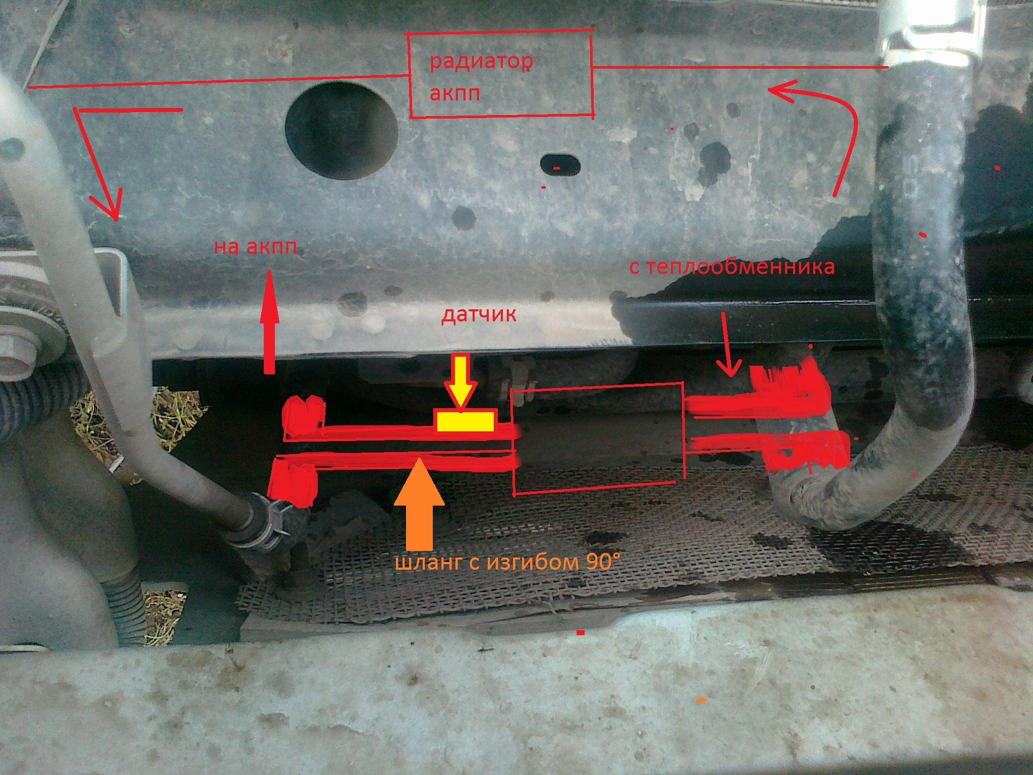

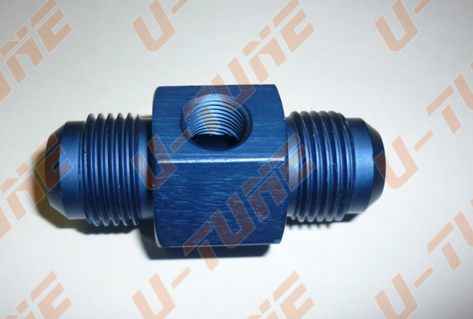

Решил в дополнение поставить температурный датчик для мониторинга температуры масла, которое поступает в акпп. Из практического опыта насколько адекватную температуру он покажет, если его установить как на фото?
Переходник под датчик
Схема
Схема
