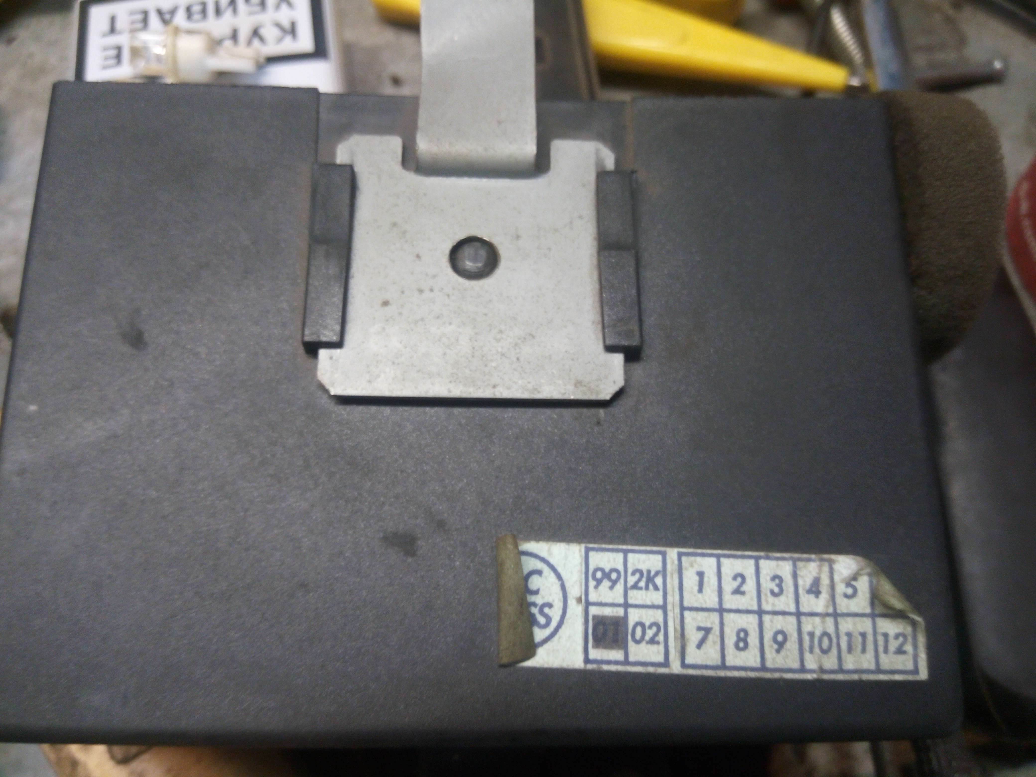

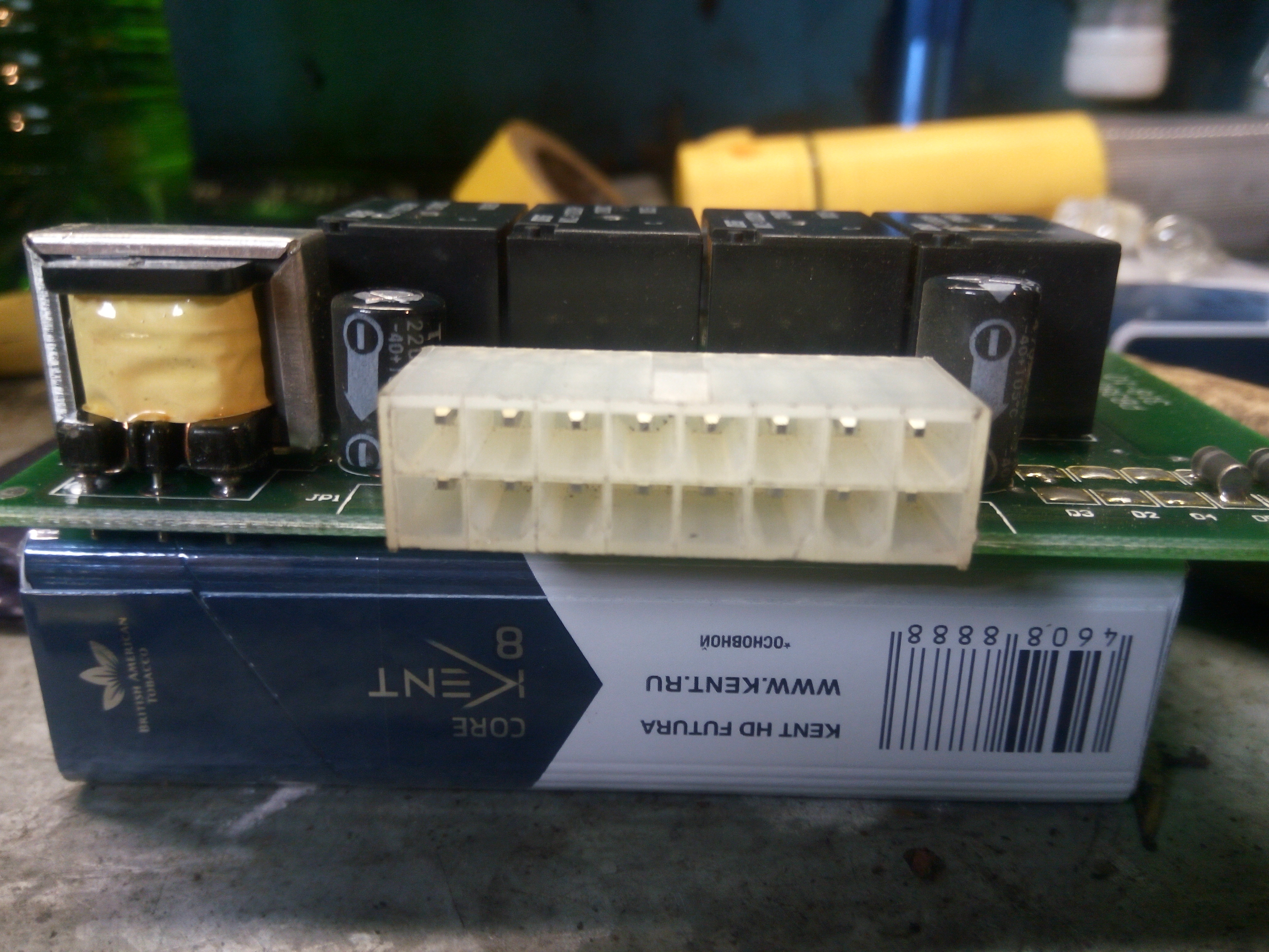

Бодрое утро!
Продолжаю эпопею с стеклоподъемниками...

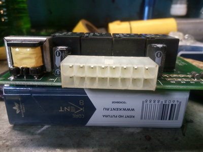

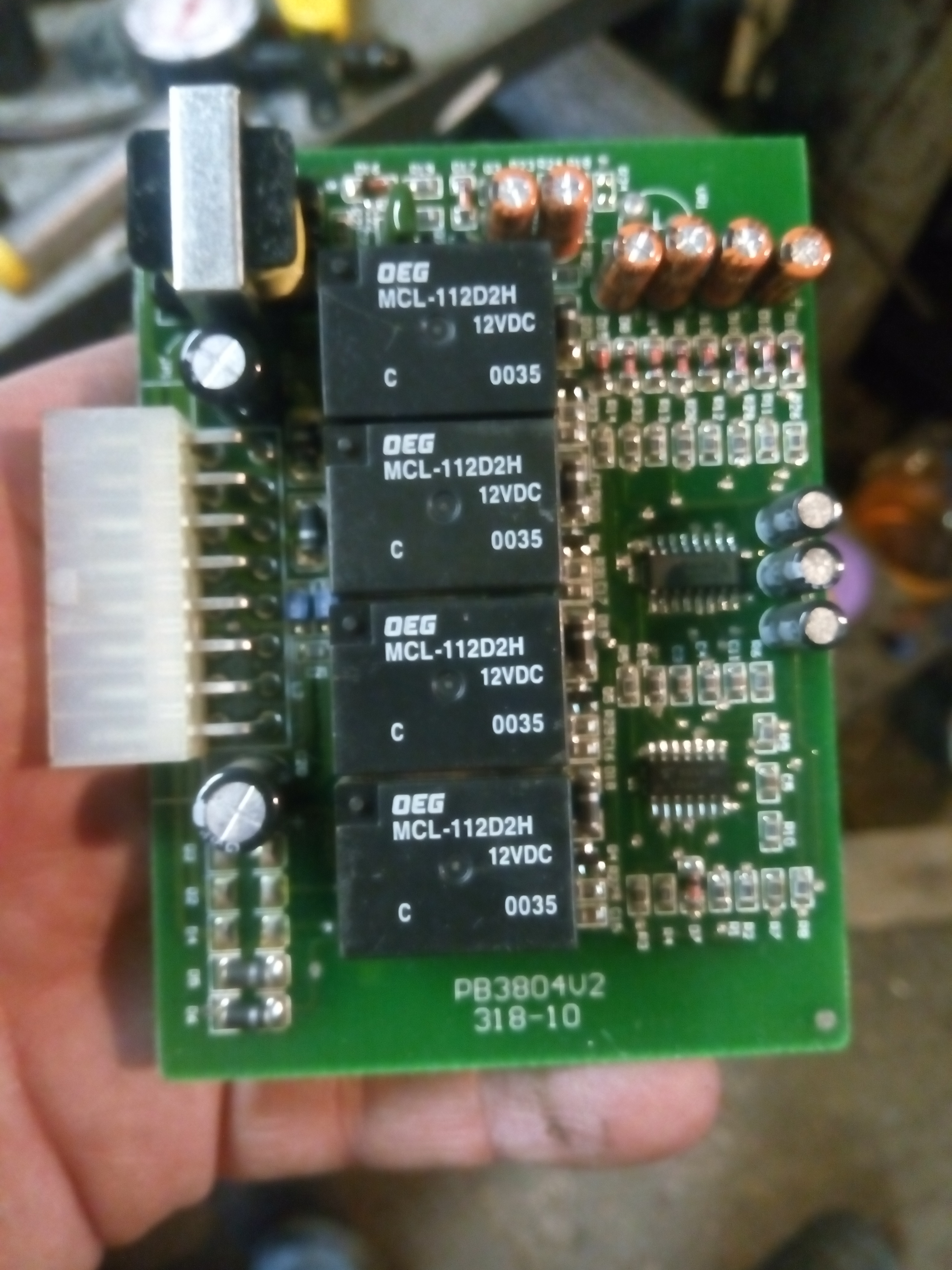

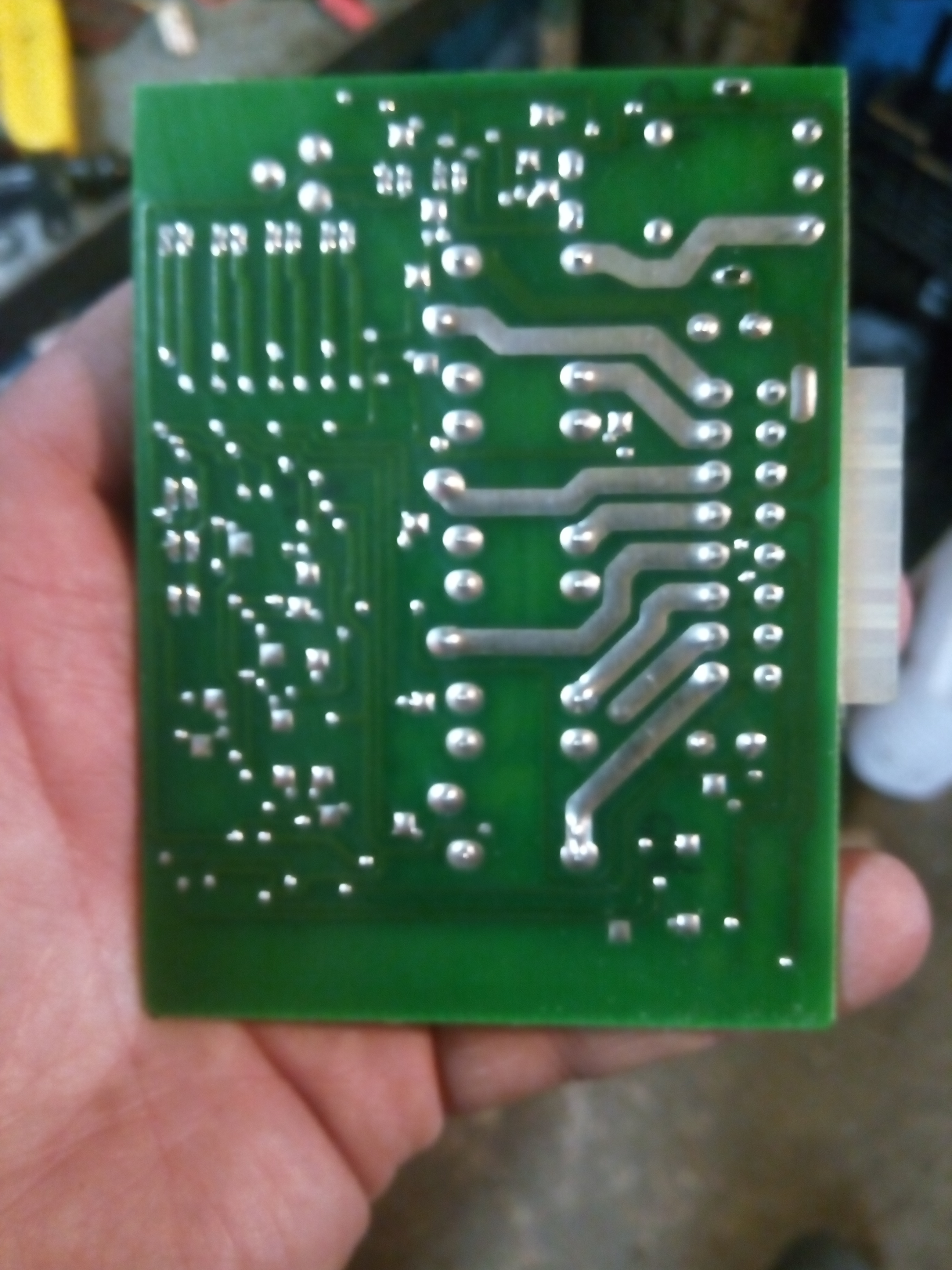

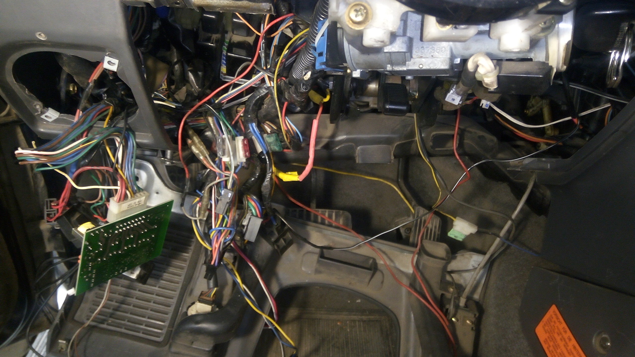

Нашел куда идут провода от стеклоподъемников. Блок без каких либо опознователей. Разобрал. Там стоят четыре реле и еще всякие деталюшки на плате. На входе к каждому реле подходит 12 вольт. Попробовал замкнуть выход, стекла двигаются. Но понять смысл работы я так и не смог.
Может кто нить знает как он подключается и как работает? или может быть схема какая нить от него есть...? Или может быть что то похожее на каких нить других машинах стоит.
И что самое смешное: на блоке стоит дата 01 год. Получается этот блок ставили еще в Германии, и он шел не с завода, потому что машина 1998г. Мне кажется что это типа блока доводчиков что ли...
Плата из блока
Плата из блока
Обратная сторона платы
Разъем на плате
Разъем на плате
Вот сама коробочка без каких либо опознавателей.
Тут видно где висит этот блок (на фото там просто плата висит).

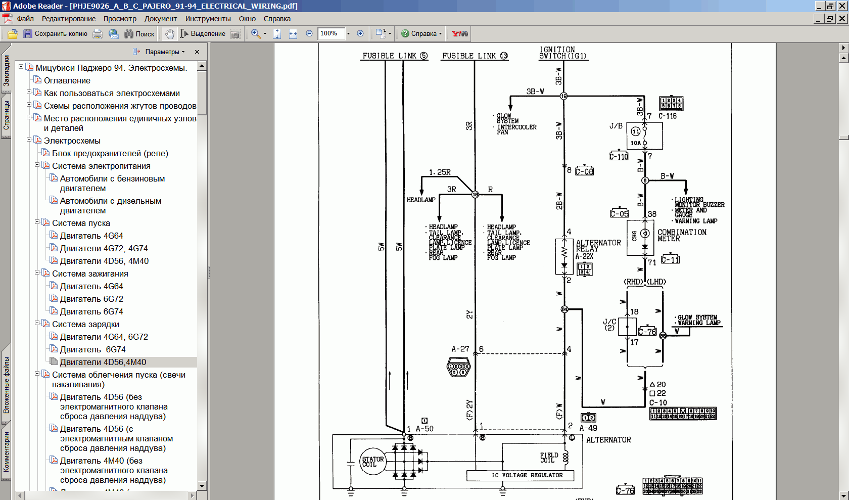

Александр23 писал(а):Вся цепь на приборке прозваниваеться.
Значит надо копать дальше, т.е. до приборки...
Внизу схема твоей машины.
На данный момент возбуждение на твой генератор поступает через блочок с диодом и резисторм на разъёме А-22Х (находится в блоке под капотом, выглядит как реле, только лёгкий по весу). Это резервная цепочка (на случай перегорания лампы в панели). Скорее всего, если этот блочёк вынуть, то генератор запускаться перестанет.
Если так и есть, то прозванивай все участки цепи, идущие до приборки: и со стороны предохранителя, и со стороны вывода L.
Блочек с диодом и резистором вынимают и зарядка все равно есть и она в норме

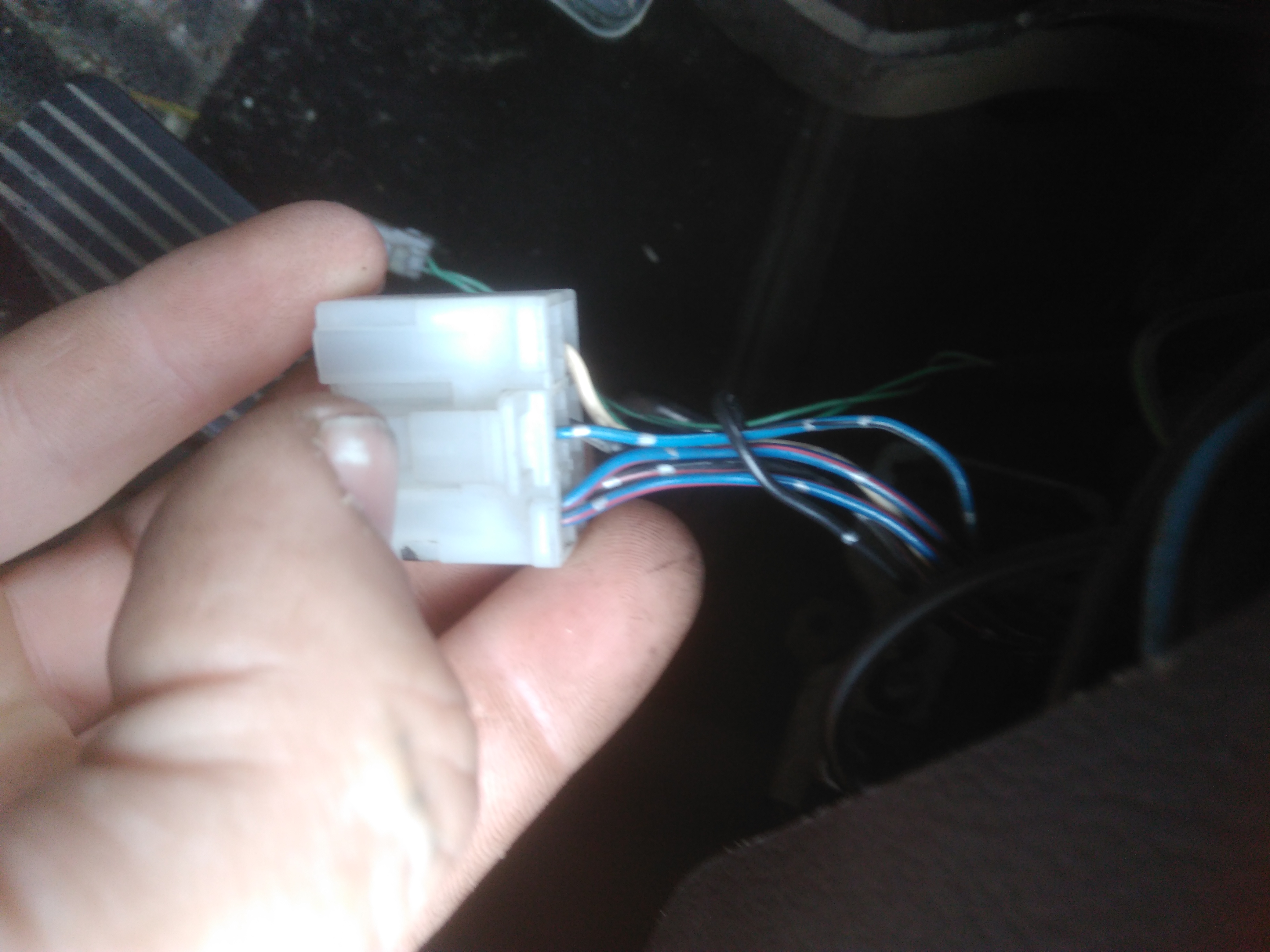

Сейчас попробовал так. От панели приборов идёт фишка в какой-то блочек он находиться выше предохранителей. В этой фишке есть провод от этой лампочки на нём тоже слабый плюсик контрольная тоже в пол накала убераю контрольку и этот провод на массу и воуля лампочка загорается и ещё лампочка загорается вода в фильтре. Цепляю эээтот провод на клемму Л генератора и все работает при заводке тухнет. Где мне дальше копать?
Александр23
Сообщения: 7
Зарегистрирован: 13 июн 2018, 21:19
Двигатель:: 4м40
Мой автомобиль(и):: Митсубиси паджеро 2 турбо дизель
Откуда: Тавда
Re: Отвечу на вопросы по автоэлектрике
Сообщение Александр23 »

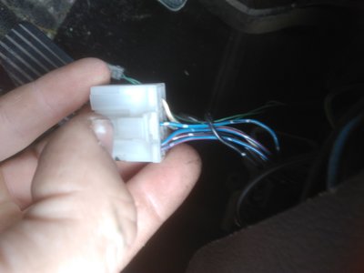

Александр23 писал(а):Сейчас попробовал так. От панели приборов идёт фишка в какой-то блочек он находиться выше предохранителей. В этой фишке есть провод от этой лампочки на нём тоже слабый плюсик контрольная тоже в пол накала убераю контрольку и этот провод на массу и воуля лампочка загорается и ещё лампочка загорается вода в фильтре. Цепляю эээтот провод на клемму Л генератора и все работает при заводке тухнет. Где мне дальше копать?
Вот эта фишка
Вот эта фишка
dvm99
Сообщения: 22453
Двигатель:: 6G72, 12клап.,
Откуда: Свердловская обл.
Благодарил (а): 745 раз
Поблагодарили: 1089 раз
Сообщение dvm99 »
Александр23 писал(а):и ещё лампочка загорается вода в фильтре.
Потому что эти лампочки практически с одного места запитаны.
Проверяй цепочки, о которых я в своём первом посте написал, особенно нижнюю- от лампочки до вывода Л. В твоей машине есть точки соединения (циферка в кружочке) 88, 84, 8.
Где они, и как выглядят, я понятия не имею (у меня другая машина), но их надо проверить.
Единственное могусказать, что провод белый у 88 и 84 точек, а у 8 чёрный с белой полосой (если верить схеме). В первую очередь проверяй 88 и 84. белый провод заходит так же в блок перемычек, это место тоже надо проконтролировать. Прозванивать такие вещи лучше не не контролкой, а тестером. Болчёк с диодом нужно вынуть. Включил зажигание, один конец тестера- на массу, и пошёл по цепочке. На двух концах одного и того же провода должно быть одинаковое напряжение.
Где-то у тебя контакт шалит.
Александр23
Сообщения: 7
Двигатель:: 4м40
Откуда: Тавда
Нашол где у меня провод шалит. Был протерт провод под левым подкрылком провод перетерся об подкрылок и окислелся
