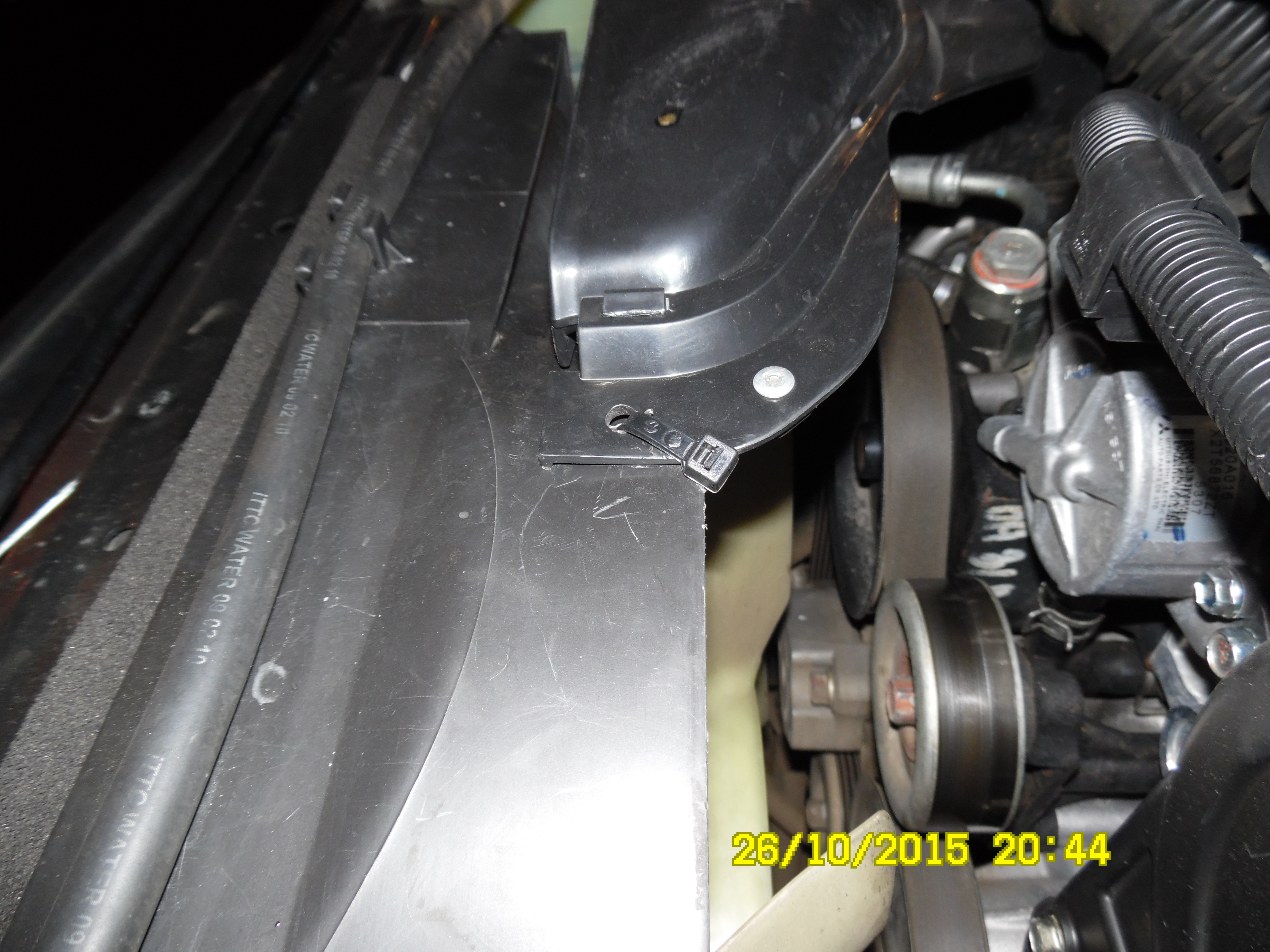

hocoman писал(а):Ничего не нашел на тему: Устранение дребезжания воздухозаборника
Сверло и стяжка делают чудеса. ::-D:
А про сверло поподробнее плиз!
Оно же дребезжит в двух местах:
1 сами половинки заборника - да лечится стяжкой;
2 он болтается в корпусе фильтра - по ъка по колохозному подкрутил изоленту.

Два варианта, сверлишь отверстие на диффузоре вентилятора, и притягиваешь хомутом к корпусу, и сам корпус другими хомутом стягиваешь;)

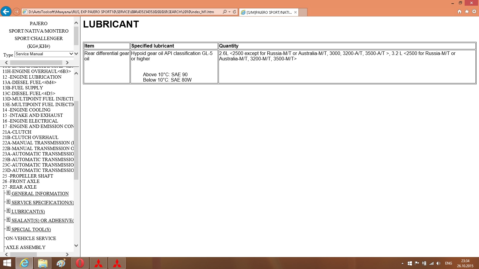

Все лето спускал лодку заезжая задним мостом в воду. Решил заменить масло в рзм. Слил(не знаю сколько), залил почти 3 литра. С заливной не потекло, но уровен под завязку. Надо 2,1 л. Оставить?

Рубль писал(а):Все лето спускал лодку заезжая задним мостом в воду. Решил заменить масло в рзм. Слил(не знаю сколько), залил почти 3 литра. С заливной не потекло, но уровен под завязку. Надо 2,1 л. Оставить?
Так там 3.2 литра.

Alex_IZA писал(а):
Без комментариев ::-D:

:*THUMBS UP*: ::-D:
Видел машину, где гусек намертво вклеен эпокситкой в корпус воздухана, и в "месте сверления под хомут")) намертво приклеен к диффузору.
Реально не дребезжит ::-D:
Так там 3.2 литра.
По книжке 2,1л.
Так там 3.2 литра.
По книжке 2,1л.
хмм... у меня в книжке 2,6 для А/Т и 3,2 для М/Т разделения дизель/бензин нет....

Рубль писал(а):.
По книжке 2,1л.
Ну такого быть не может.
