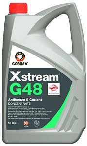

народ привэт, что долить в радиатор, менял пару лет назад,на что х\з,цвет синий ?

Re: Помогите информацией новичку! "вопрос-ответ"-III
ну если х.з., тогда поменяй на этот тоже синийpersblek писал(а):народ привэт, что долить в радиатор, менял пару лет назад,на что х\з,цвет синий ?
