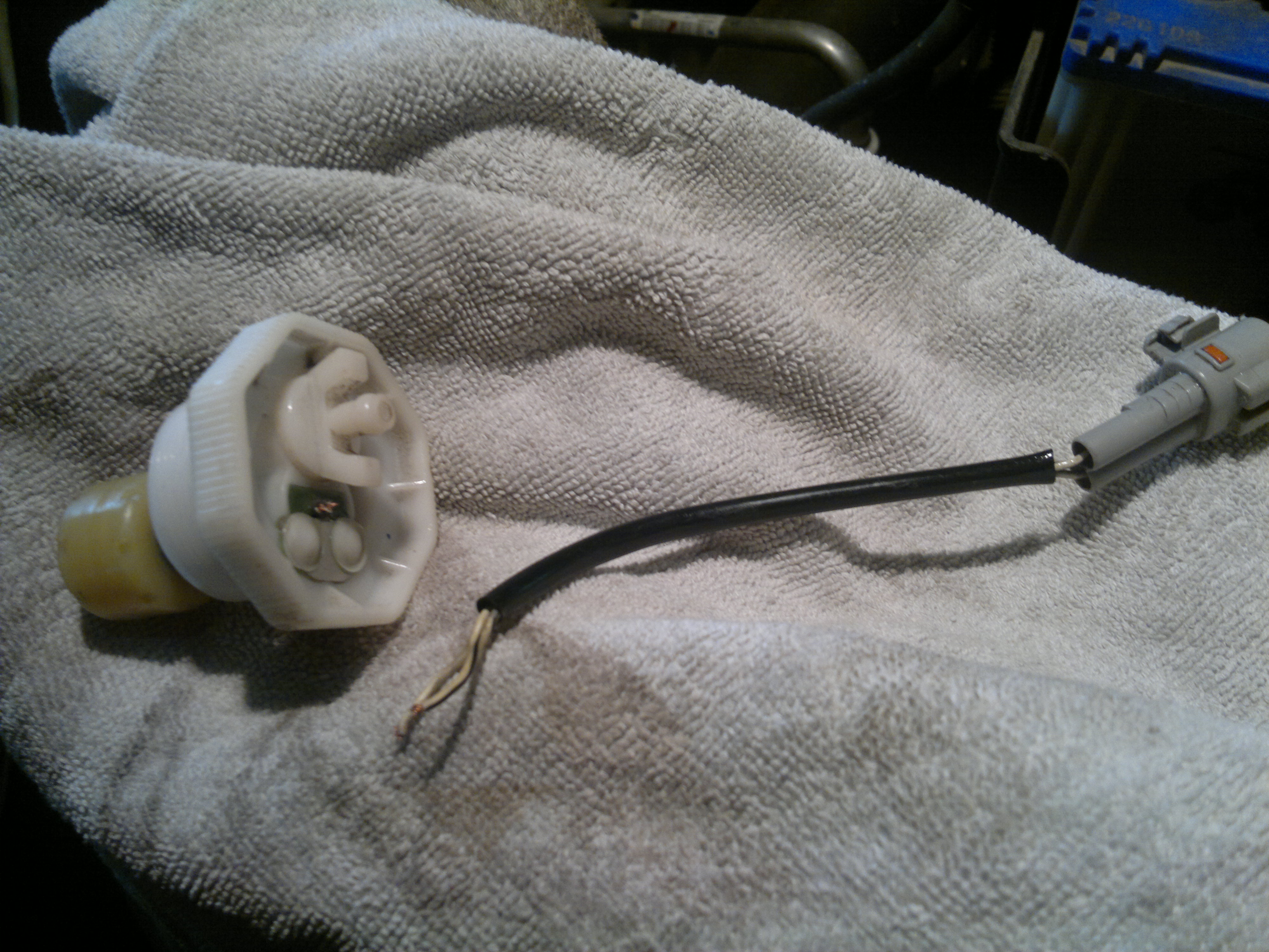

На пробеге 93 т.к. при замене топливного фильтра случилась вот такая оказия:
Остался я без показаний датчика воды в фильтре. Оно и не страшно с одной стороны, но с другой стороны в машине всё должно работать. Теперь вот думаю как восстановить проводку. Отломилось прямо на корню.....

что то подсказывает, что более правильно будет потратить 1,5штуки и купить новую (1770A054)...ну, либо б/у поискать...

Ну чешутся привести в норму, 1,5 т.р. жалко, но и колхоз тут не проскочит, т.к. замену фильтра отменить невозможно.SNOOPER писал(а):Можно расковырять, и заменить геркон, но это если "руки чешутся"
