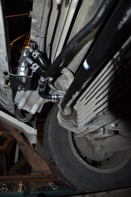

Установили термостат Delare, результаты следующие.
Коробка стала выходить на рабочую температуру (при температуре окружающей среды +5 градусов) за 7-7.5 минут, до установки термостата на это требовалось минут 18-20.
Стрелка достигает 85 градусов (на показометре, в этом диапазоне он завышает показания на 3 градуса), то есть, фактически это 82 градуса, когда термостат закрыт и весь поток АТФ идет через радиаторы.
И стоит (стрелка,
) как вкопанная, правда и вентилятор второго радиатора включается практически постоянно.
Таким образом можно констатировать, что наряду с проблемой перегрева коробки так-же успешно решена и проблема недогрева.
Сейчас коробка работает практически в идеальном для неё температурном диапазоне.
Ну и до кучи поменяли все шланги масляной магистрали на масло-, бензостойкие AN-шланги с металлическим бронированием и нейлоновой оплёткой.
Удовольствие недешевое, но спокойствие дороже.
И стоит (стрелка,

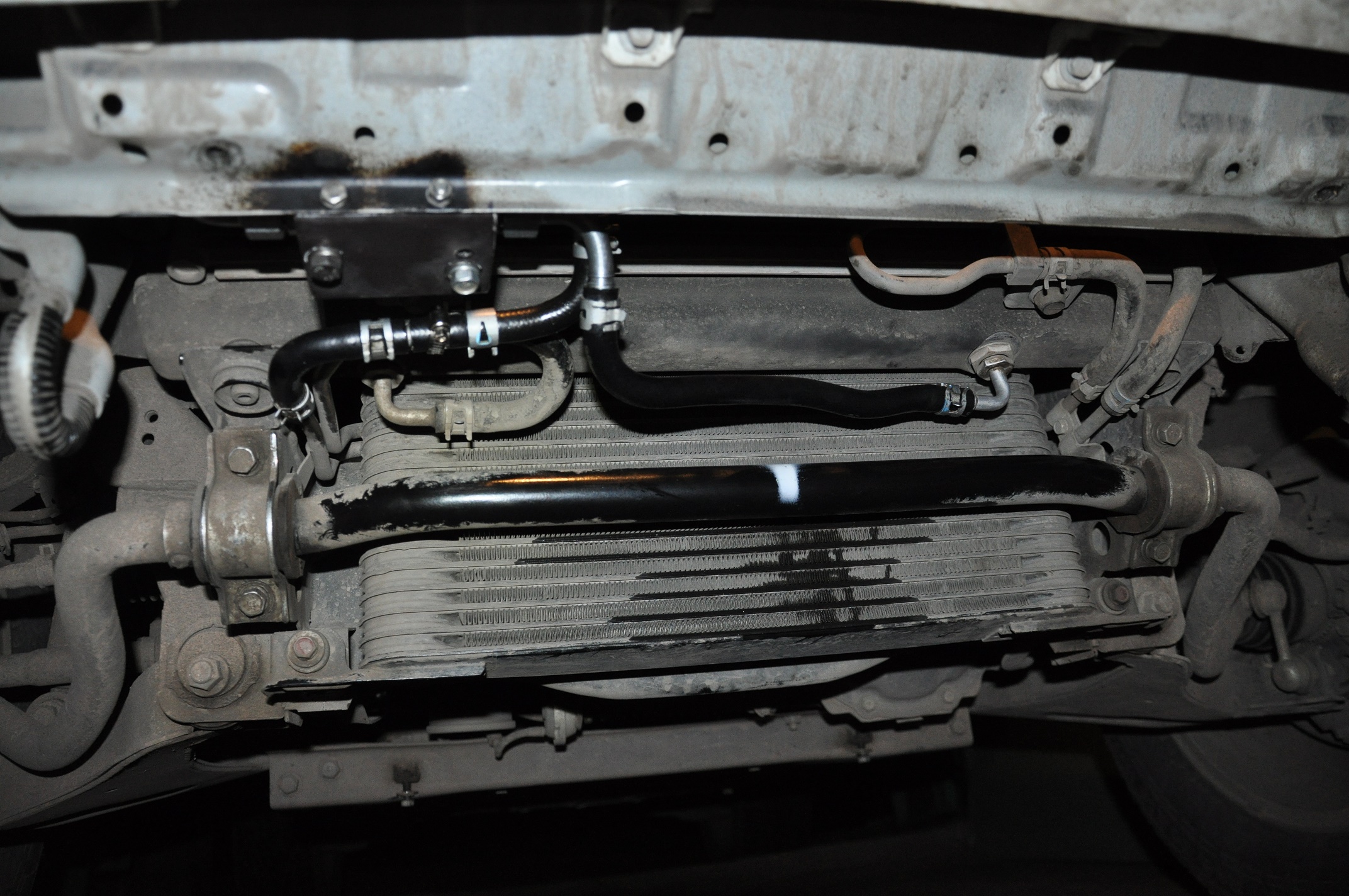

Парни спасибо за советы поставил себе Delare.
Защиту пока не стал ставить, наблюдаю.

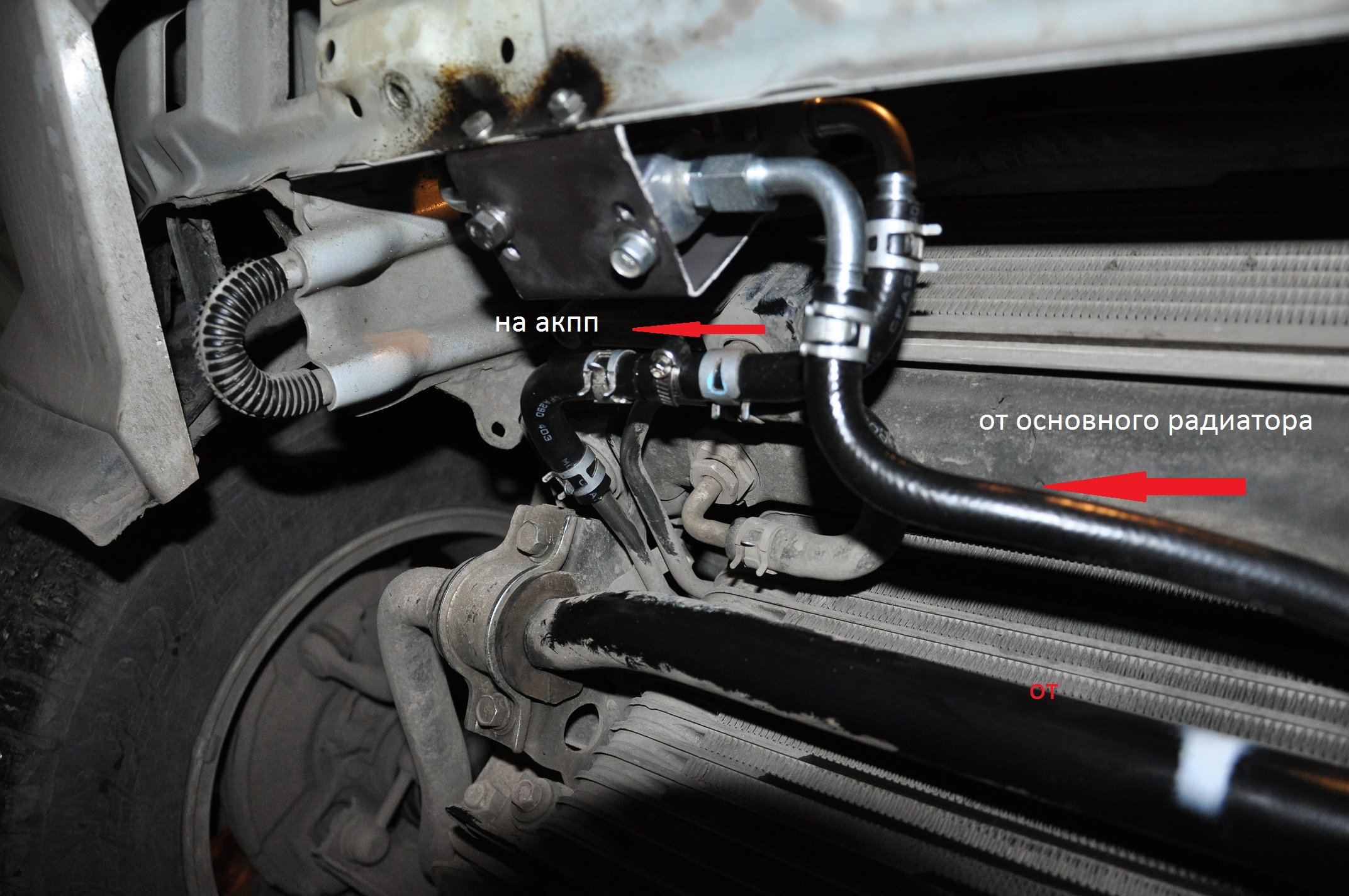

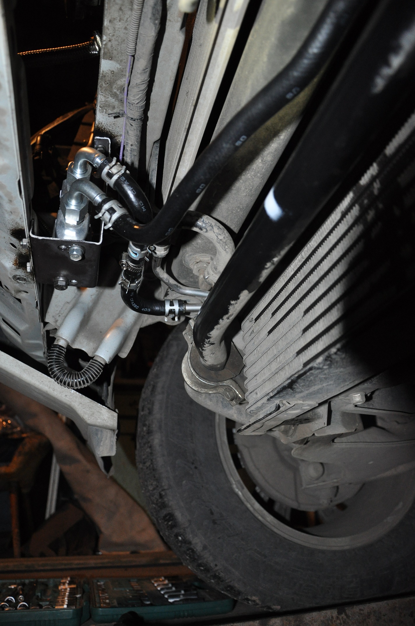

Re: Доп. радиатор, термостат и прочее охлаждение АКПП

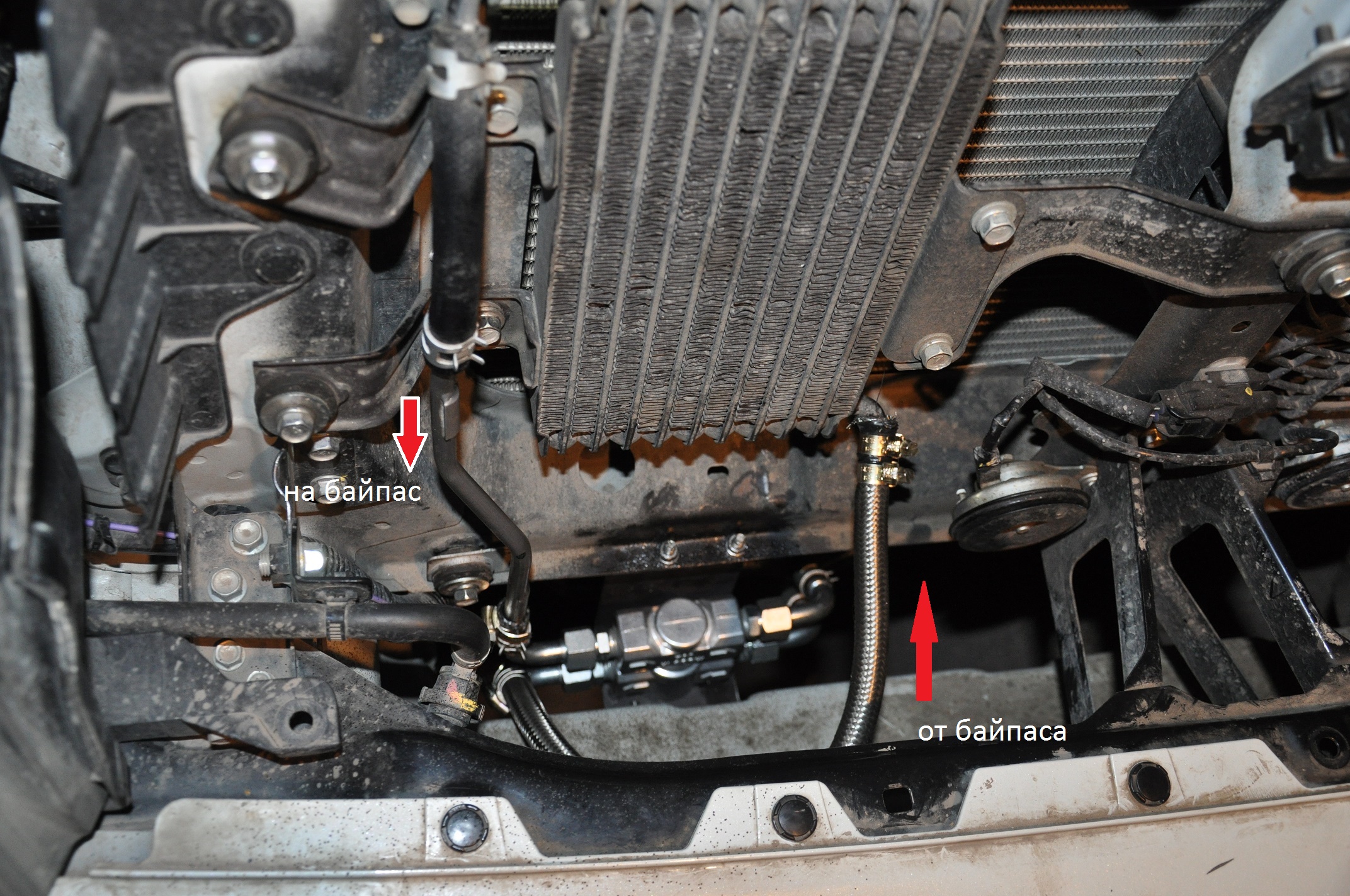

Пытаюсь по фото понять последовательность. Должно быть: с одной стороны термостата подвод и отвод радиатора АКПП, с другой - от коробки и к коробке (через основной радиатор). Как у тебя, непонятно. Поясни.
- kompail
- Сообщения: 1719
- Зарегистрирован: 09 ноя 2011, 07:00
- Двигатель:: 4м41
- Мой автомобиль(и):: Паджеро IV
- Откуда: Красноярск
- Откуда: Красноярск-Сахалин
- Благодарил (а): 47 раз
- Поблагодарили: 43 раза
Лучше показатьNDF писал(а):Пытаюсь по фото понять последовательность. Должно быть: с одной стороны термостата подвод и отвод радиатора АКПП, с другой - от коробки и к коробке (через основной радиатор). Как у тебя, непонятно. Поясни.
Дружище, два вопроса, только без обид, просто хочется понять правильно все.
1. Машина Паджеро 4, следовательно, радиатор акпп штатный. Может патрубок ОТ термостата логичнее подвести к верхнему отводу? Жидкость будет охлаждаться и холодная опускаться и уходить через нижний отвод радиатора акпп К термостату. Хотя может это и не принципиально при хорошей производительности насоса акпп.
2. Насколько я понял по схеме из каталога запчастей, на Паджеро 4 жидкость идет по пути: коробка-радиатор акпп-радиатор охлаждения двигателя-возврат в коробку. На НМПС путь: коробка-радиатор охлаждения двигателя-возврат в акпп. Мы сделали путь: акпп-радиатор двигателя-(термостат)-радиатор акпп-(термостат)-акпп.
А куда у тебя врезан термостат? Напиши цепочку прохождения жидкости у тебя.
Ведь если после радиатора акпп жидкость пойдет в радиатор двигателя, то понять какая температура возвращаемой жидкости будет невозможно. При морозе она будет доохлаждаться, на жаре догреваться.
Надеюсь, мысль понятна?
Посмотри стр. 40, мы уже это обсуждали.

Какие могут быть обиды, без проблемNDF писал(а):Дружище, два вопроса, только без обид, просто хочется понять правильно все..
С 2011 года паджеро 4 не комплектуется радиатором акпп, его я его устанавливал самостоятельно. Заказал по схеме (мануалу) оригинальные трубки, купил б/у радиатор и поставил, как он стоял по штатной схеме до 2011 года. Термостат я лишь врезал в существующие трубки не меняя направления потока, соответственно сделал как было заложено производителем подача масла на нижний патрубок радиатора акпп выыход соответственно с верхнего патрубка. почему так сделано не знаю, но менять ничего не стал.1. Машина Паджеро 4, следовательно, радиатор акпп штатный. Может патрубок ОТ термостата логичнее подвести к верхнему отводу? Жидкость будет охлаждаться и холодная опускаться и уходить через нижний отвод радиатора акпп К термостату. Хотя может это и не принципиально при хорошей производительности насоса акпп..
на Паджеро 4 такая же схема как на паджеро спорт, а именно коробка-радиатор охлаждения двигателя-возврат в акпп.2. Насколько я понял по схеме из каталога запчастей, на Паджеро 4 жидкость идет по пути: коробка-радиатор акпп-радиатор охлаждения двигателя-возврат в коробку. На НМПС путь: коробка-радиатор охлаждения двигателя-возврат в акпп. .
Совершенно верно, цепочка прохождения жидкости такая же как у вас, а именно акпп-радиатор двигателя-(термостат)-радиатор акпп-(термостат)-акппМы сделали путь: акпп-радиатор двигателя-(термостат)-радиатор акпп-(термостат)-акпп.
Надеюсь, мысль понятна?.

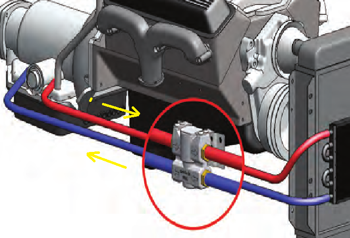

Это как на схеме изображено? Кстати в инструкции по установке термостата у меня почему то показано обратное направление, нежели я показал стрелками на изображении.NDF писал(а):Машина Паджеро 4, следовательно, радиатор акпп штатный. Может патрубок ОТ термостата логичнее подвести к верхнему отводу? Жидкость будет охлаждаться и холодная опускаться и уходить через нижний отвод радиатора акпп К термостату.
NDF
- Сообщения: 318
- Зарегистрирован: 26 ноя 2012, 20:07
- Двигатель:: 2,5 бензин
- Мой автомобиль(и):: SUBARU OUTBACK 2012 г.в.
- Откуда: Солнечногорск
- Благодарил (а): 53 раза
- Поблагодарили: 35 раз
Художник ошибся. Он в технике не очень...
А вот стрелки на корпусе термостата все правильно показывают.
Насчет верхнего или нижнего подвода, думаю, непринципиально при нормальной призводительности насоса акпп. К тому же такое направление движения АТФ облегчит заполнение радиатора жидкостью, лучше воздух вытеснится.

Отписываюсь:)NDF писал(а):Отпишись по результатам испытаний..
После ночного стояния за две минуты коробка прогрелась с -9° до 37°
Ещё за две минуты прогрева с 37 до 67°. При начале движения температура падает до 50° с лишним, далее при движении набирает температуру около 70-80 так и держит. Думаю падение температуры связано со срабатыванием термостата ож двигателя, через теплообменник этот факт и влияет на снижение температуры в акпп.
Дополнительные факторы, влияющие на прогрев акпп, включена вебаста, выхлопная труба направлена на акпп.
Буду городить колхозный вентилятор на радиатор акпп. В длительный подъём по пересечённой местности температура сваливается за 100°. Ощущается нехватка продува. Включать вентилятор будет это устройство http://www.ekits.ru/index.php?productID=3071Как без принудительного продува будет? Мы замутили его за счет подачи сигнала от датчика температуры (на выходе из радиатора акпп) на штатный электровентилятор. Наш радиатор стоит перед ним..
