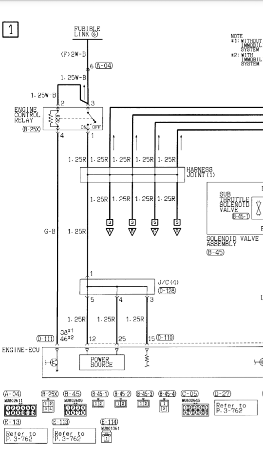

Чудес не бывает. Вот плюсовая линия электромагнита позиционера на схеме.
От предохранителя N6 (fusible link) через шестую ногу 12пин разъёма ТНВД (A04), контрольное реле двигателя и дальше в сторону ЭБУ (ECU).

На 2006 год у меня схем нет. На прошлой неделе потрошил машину этого года, проводка с левой стороны идентична 2001 году. В блоке предохранителей могли быть внесены изменения, но я туда не лазил, не смотрел.
Самая поздняя схема, которая у меня есть 2003 год, 4м41, левый руль, step III и плюсовая цепь на ней тождественна той, которую я выкладывал.
