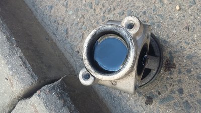

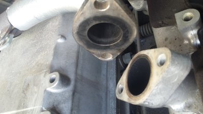

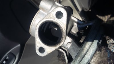

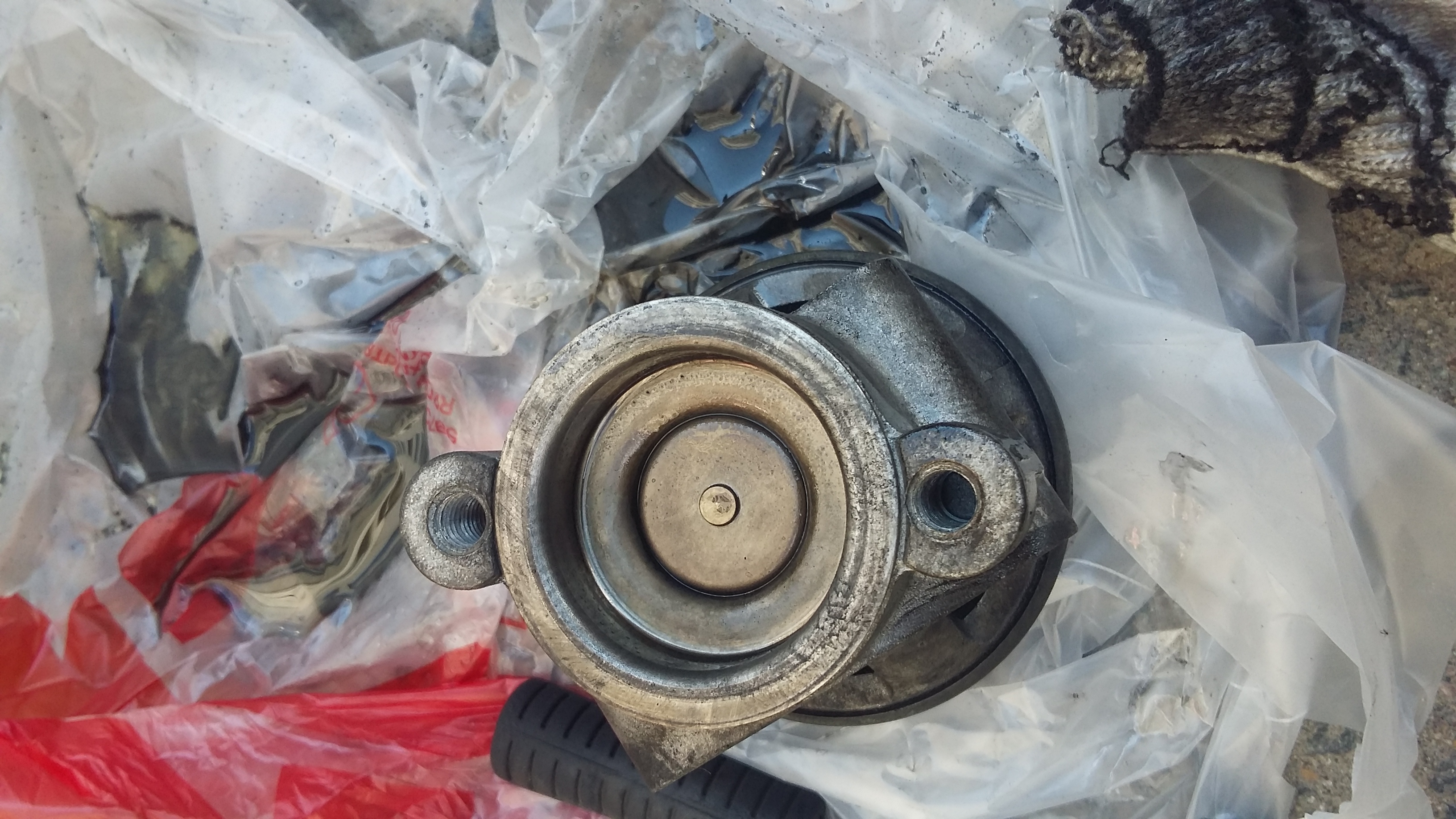

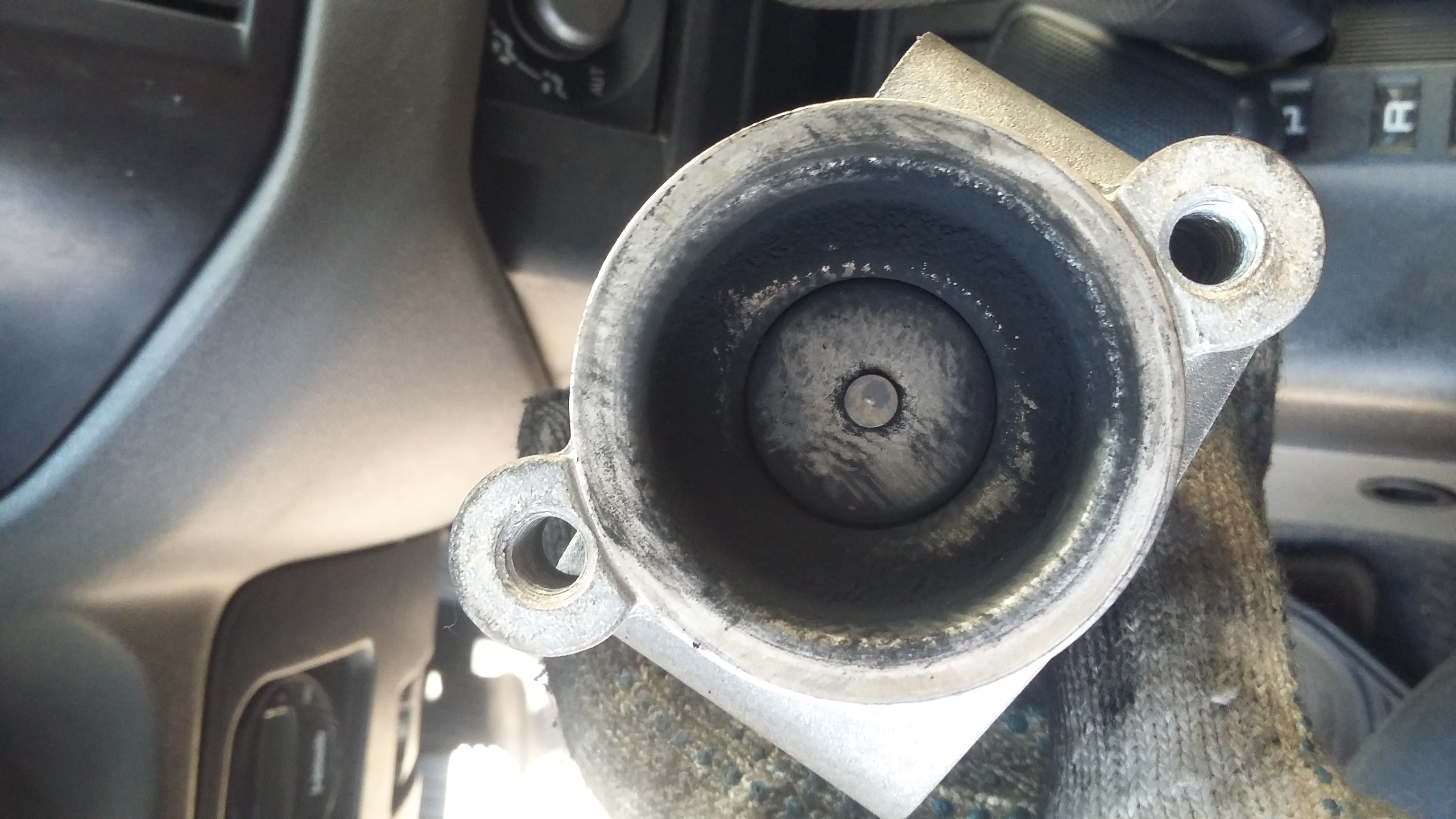

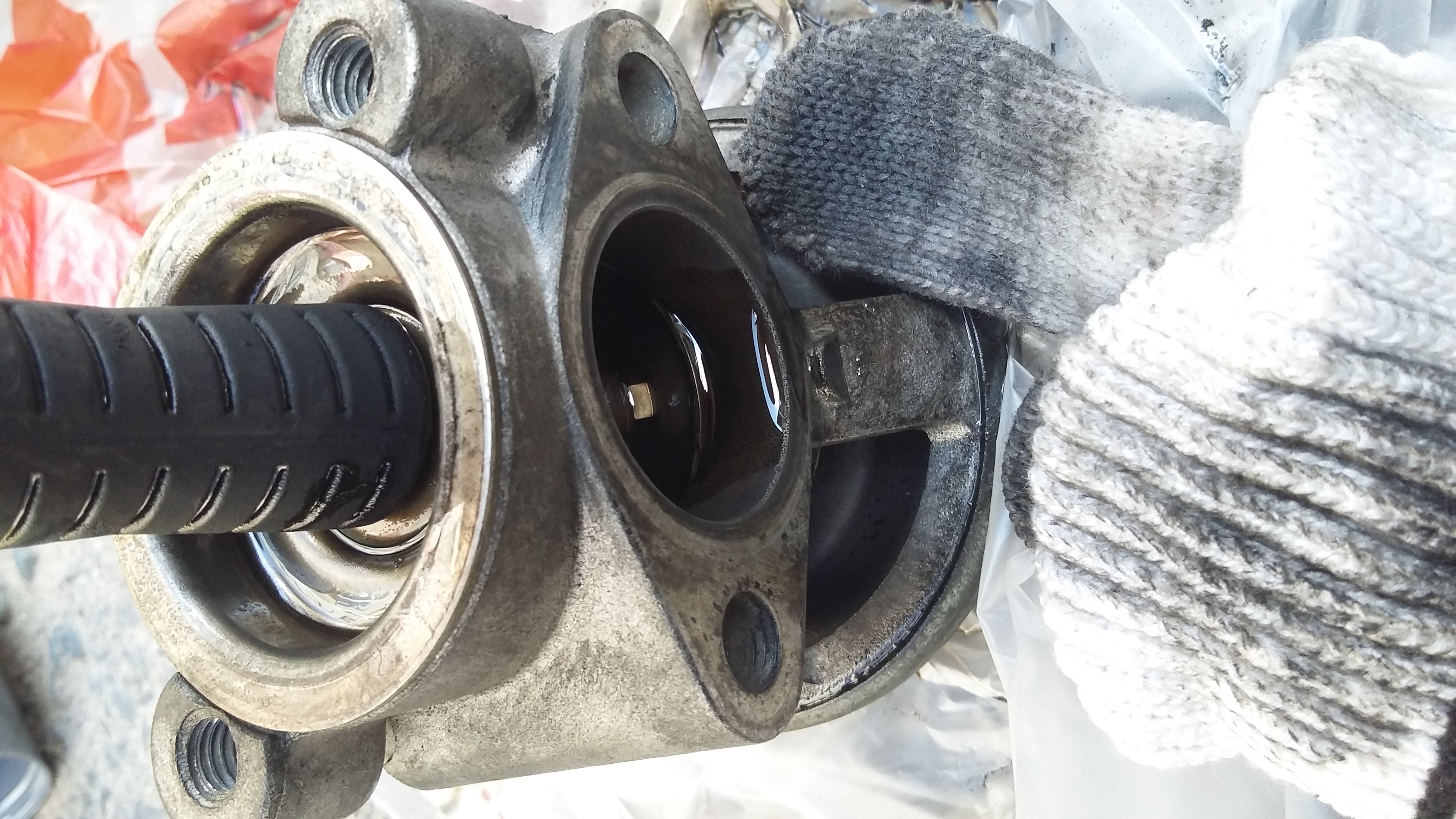

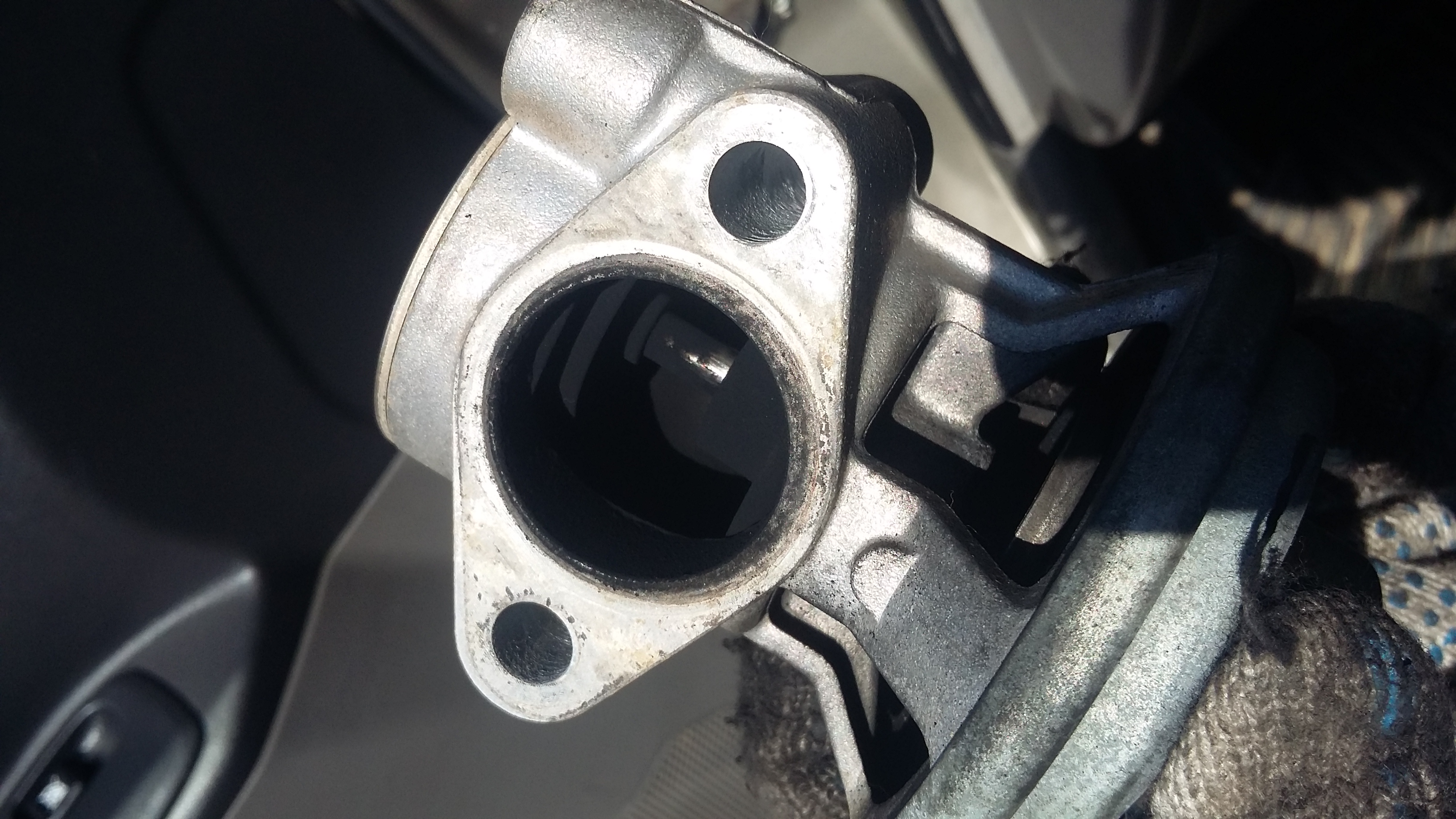

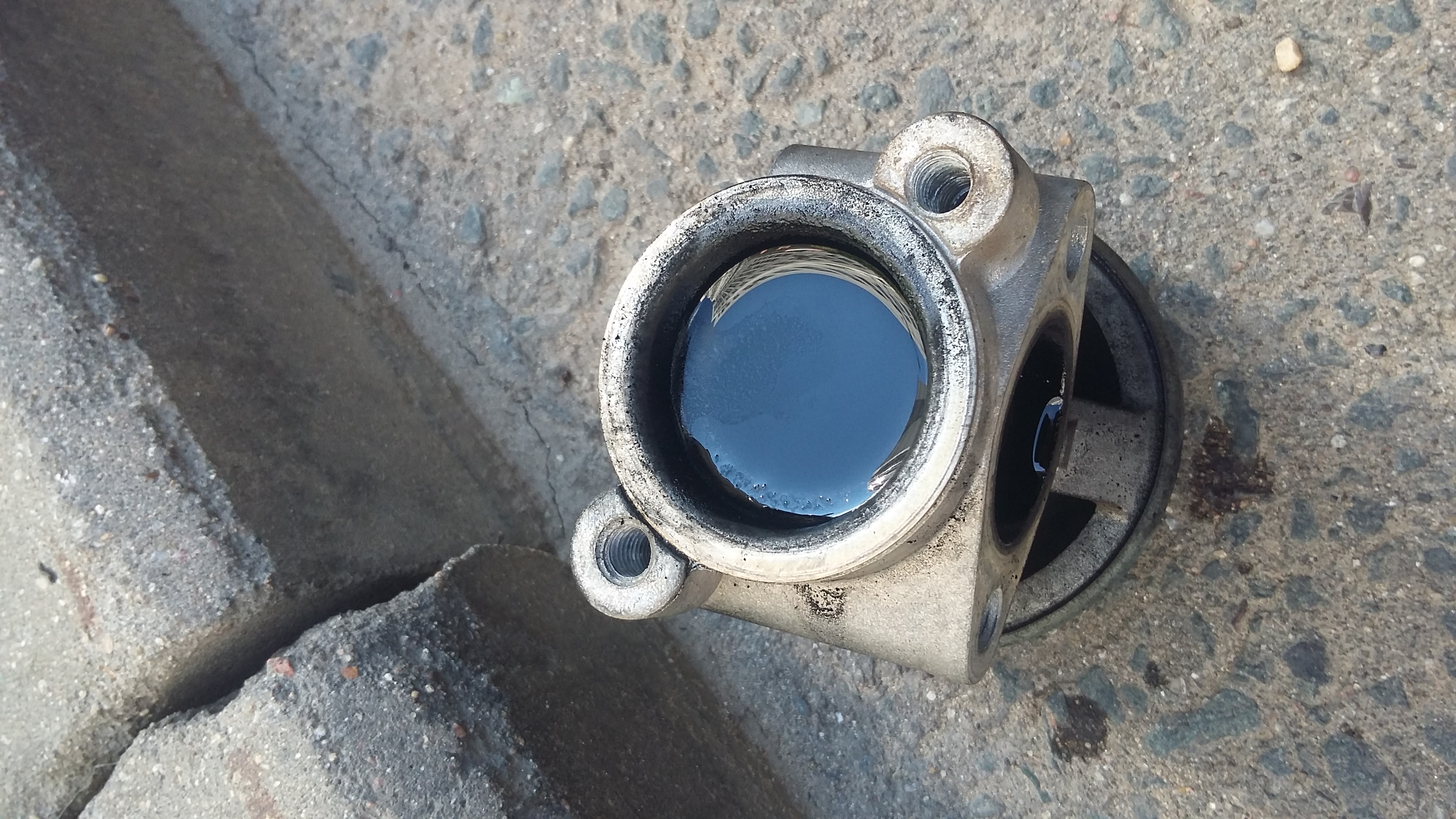

Снял сегодня клапан EGR посмотреть что там твориться и честно сказать ничего особенного я там не увидел.
Напоминает впускной коллектор карбюраторного ВАЗ (там если снять карбюратор сажи даже больше бывает.
Но уж если снял - решил почистить промывкой карбюратора, помыл поставил обратно - разницы до и после не почувствовал.
пробег авто 173000 км. Заправка ЛУКОЙЛ, РОСНЕФТЬ, ГАЗПРОМ.
Через месяц поеду в деревню - там может сниму почистить коллектор и дроссель.
P.s. Будьте осторожны при затягивании клапана (когда собираете) легко сорвать резьбу.

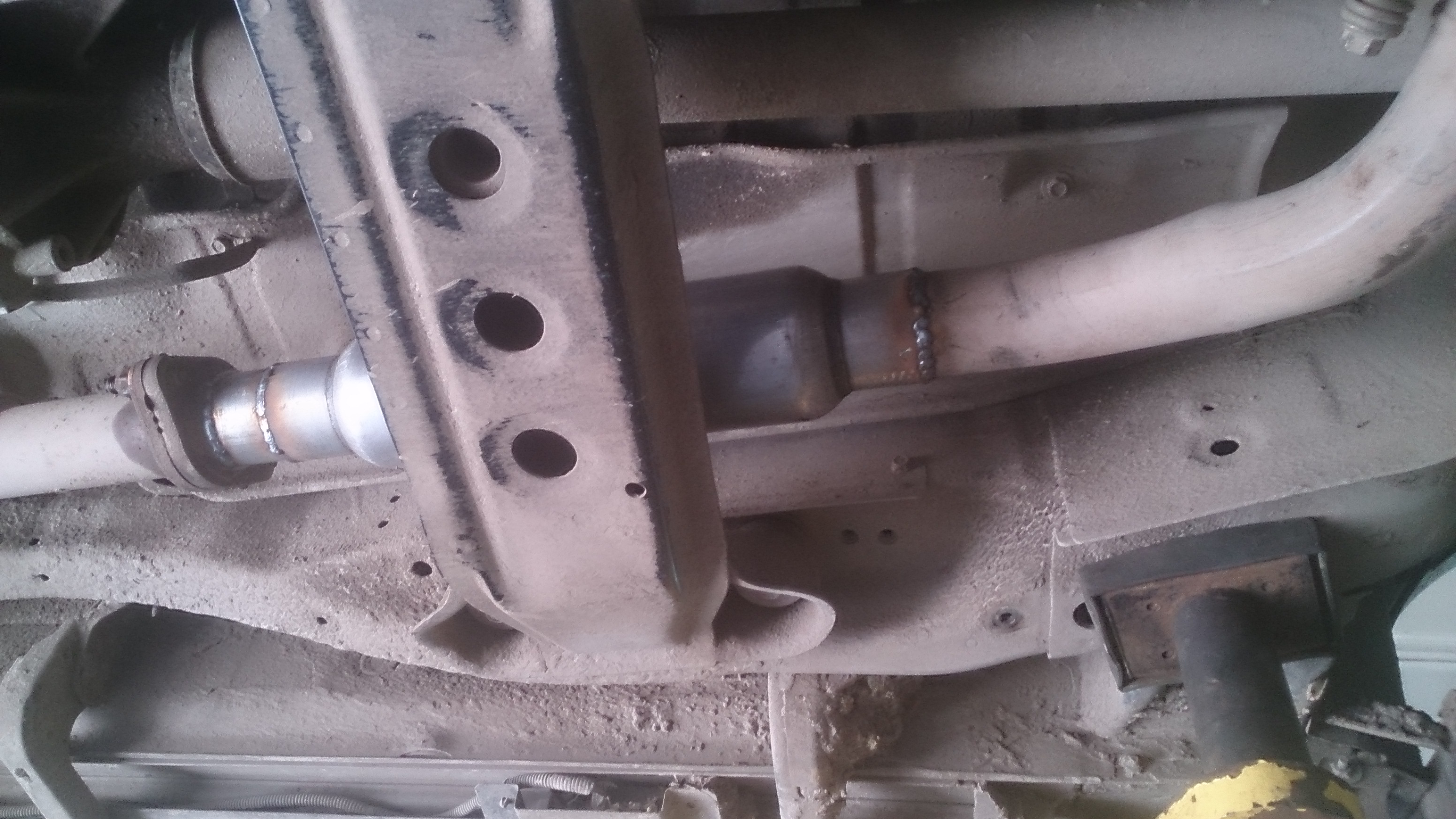

Сегодня вырезали катализатор. На просвет была видна точка, сажа сыпалась обильно. Вварили стронгер "Фортлюфт". По первым ощущениям, результат мне нравится! :*THUMBS UP*: Буду наблюдать дальше, т.к. по серьезному не обкатывали.

На холостых обрати внимание, у меня например, сизым дымком нет-нет начинает дымить, с катом не было такого, зато при тапке в пол сейчас чёрного облака в зеркало не вижу

Ок, посмотрю. Пока ничего подобного не видел. Машин реально легче пошла. Парень, что вваривал, сказал, что я первый, кто на дизель вваривал стронгер, местные не заморачиваются, просто вваривают трубу. Вырезанный катализатор был и на внешний вид и на просвет как у тебя на фото с 143 страницы.
и напрасно,не понимаю т физику процесса.... на стронгере "жабры" не просто так сделаны изнутри(кто не знает о чем речь-посмотрите мои фотки стронгера изнутри ,в этой теме выкладывал ранее)....нивелируют процесс называемый "обратный подпор выхлопных газов",который(подпор по разным оценкам)до 5 л.с отнимает от мощи двигателя!!!!
чем чреват "обратный подпор"? погуглите в инете-писать очень долго и не по теме ветки....
а так молодец-одобрямс!!!!!т.е. правильной дорогой пошел при удалении ката(сделал по феншую а не по хардкору) :*VICTORY*:

Вчера во время вырезания ката смотрел видео Травникова (ну который с Украины) он в деталях рассказывал и показывал устройство стронгера и обычного пламягасителя, в разрезе, не на схемах, а вживую. И про то что ты написал, он тоже говорил.
