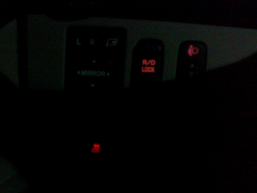

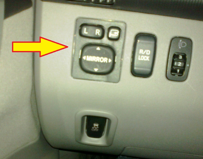

Кнопки управления зеркалами имеют подсветку или нет?

Нет.PERESVET писал(а):Кнопки управления зеркалами имеют подсветку или нет?
