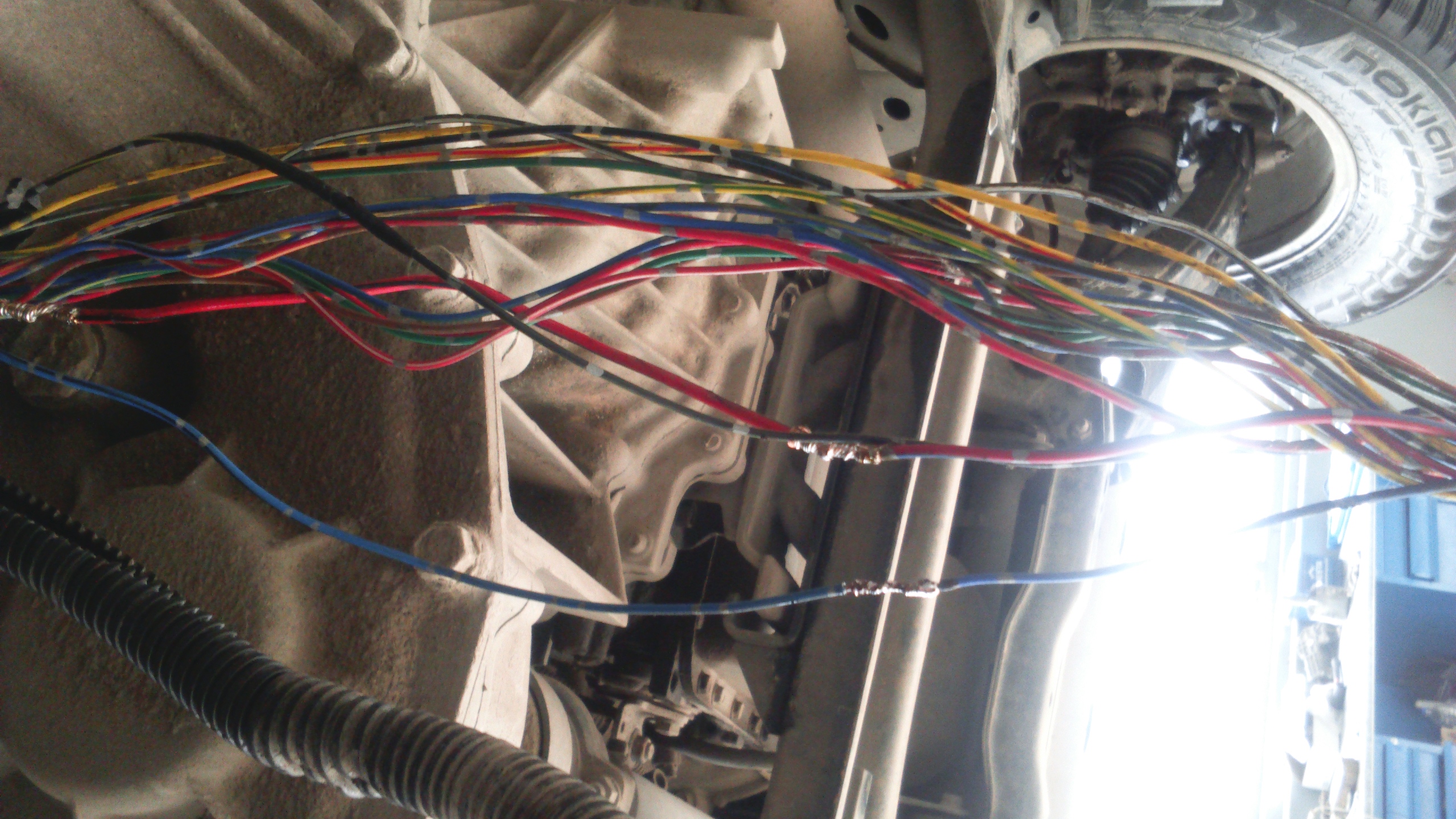

Сегодня ехал по городу, воды очень много. Навстречу Камаз с волной впереди. После преодоления лужи (чуть ниже бампера)загорелся чек и коробка свалилась в аварийный режим. Остановился, заглушил, завел поехал, через 50 метров снова аварийный режим. Поставил, через 2 часа завел тронулся опять только 3 передача с рывками. Завтра к ОД, по телефону сказали, скорее всего проводку на коробку залил. Что может быть?

Залил проводку................ Сильно.
Просто проводка перетёрлась, а уж залил или нет. Это их волновать особо не должно.
Перетираться она не должна хоть как заливаясь. :)

SNOOPER писал(а):Залил проводку................ Сильно.
Короче протёрлась, а вода спровоцировала.
ОД сказал, что там жгут на АКПП короткий (авто 2011 года) вот и перетирается. Сейчас длиннее ставят и не перетирается. Завтра будет вердикт.

alex99vod писал(а):
Од вечно лепит горбатого.

alex99vod писал(а):
А на машинах до 11г ещё короче.......
Это системная болезнь. А в уши Вам льёт ОД чтоб значимость показать.
Длинно там не играет роли. Сама конструкция виновата.

alex99vod писал(а):Сегодня ехал по городу, воды очень много. Навстречу Камаз с волной впереди. После преодоления лужи (чуть ниже бампера)загорелся чек и коробка свалилась в аварийный режим. Остановился, заглушил, завел поехал, через 50 метров снова аварийный режим. Поставил, через 2 часа завел тронулся опять только 3 передача с рывками. Завтра к ОД, по телефону сказали, скорее всего проводку на коробку залил. Что может быть?
Сегодня прибыл к ОД. Подключили к компьютеру сказали не видит 2 передачу. Подняли, сняли со жгута проводов на коробку гофр. Один провод(синий) порван, второй (красный) нарушена изоляция. Зачистили, удлинили заварили, замотали. Пока все гуд :) Вот эти провода.
